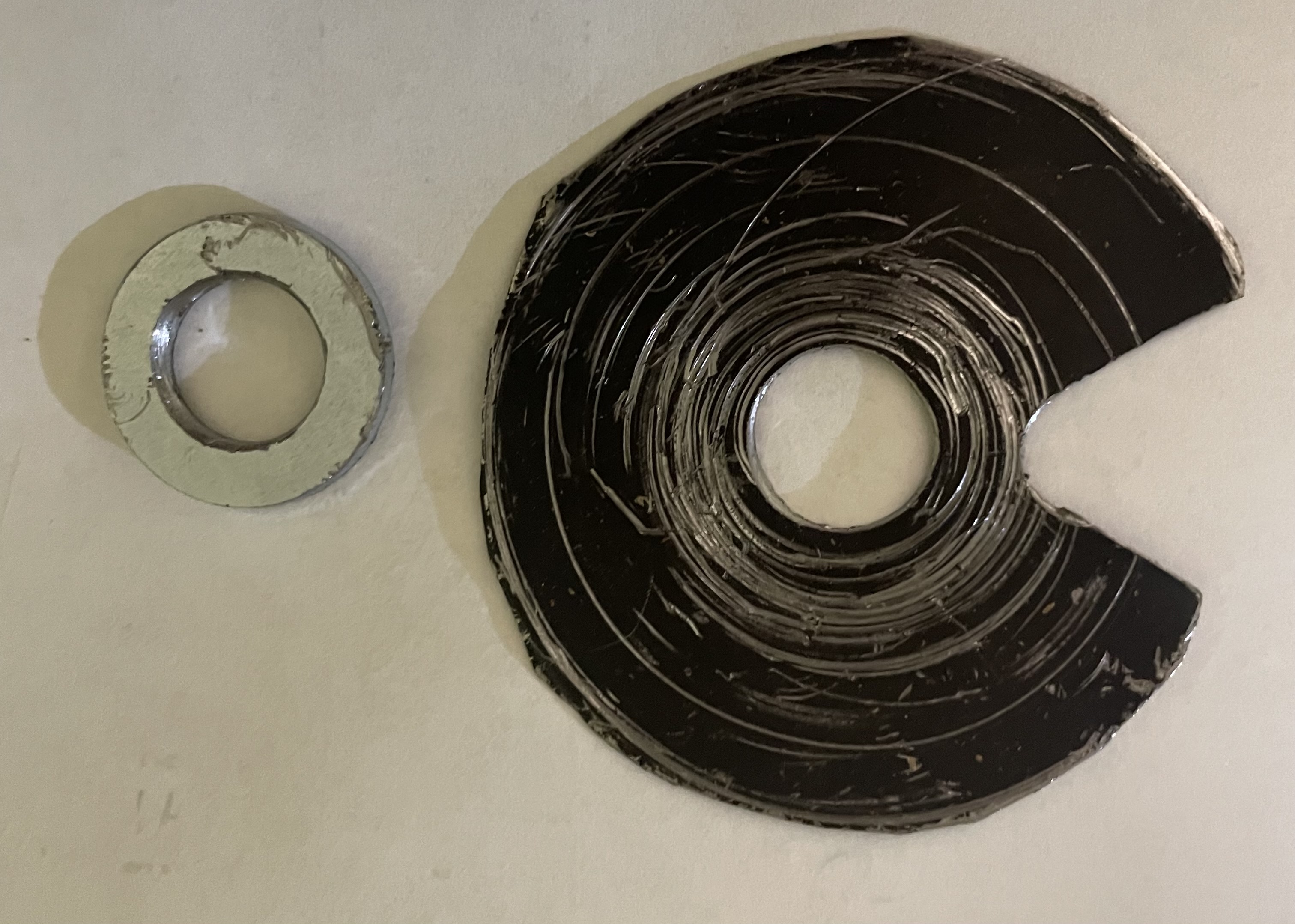

Обсуждение работы Niche Zero привело к изготовлению пластины. В принципе всё работает. Теперь Конику не клинит на более плотном зерне. Можно посмотреть какая точность дозирования по времени. Регулировка до 5/100 секунды)
Северянин: если жарить с развитием на 210 градусов (specialty) С 225гр ужаривается до 200 гр, если ужарить в тёмную до 180гр не клинит звук Коники сразу меняется, она тихо шелестит и зерно сразу в труху

Сегодня засыпал в бункер Кении, 100гр Первая чашка супер, 7 сек работы кофемолки, 9,8 гр Начинаю делать вторую, подача обрывается и Конику заклинило) Вот такая вот Кения. Пинцетом достал зерна из жерновов. Сделал вторую классную чашку) Так что эксперимент оказался ни таким простым. Разовые порции делает без проблем, но с бункером не хватает ей усилий конечно. Поэтому LM и увеличил мощь коники ещё в 2 раза.
