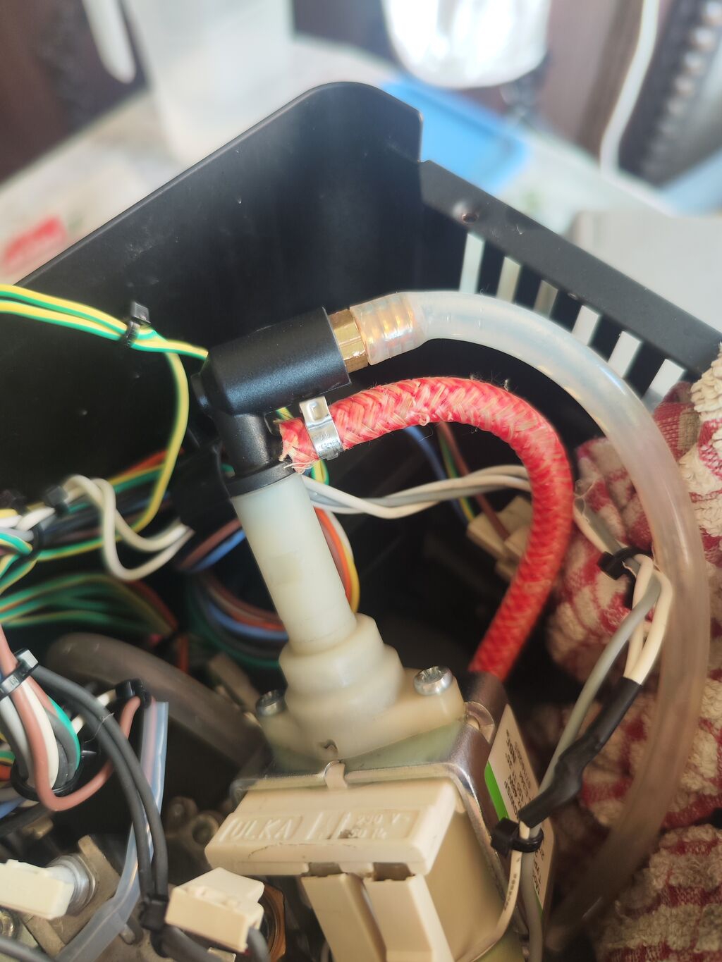

Разбираю по этой инструкции -[ссылка]- Есть отличия в конструкции. Заливную трубку сняла. Нужно ли снимать красную трубку? Если да, то как? Фиксатор металлический выглядит несъемным
сам не снимал еще помпу, но я бы не стал снимать трубку красную, а отвинтил бы весь клапан с 2мя трубками от самой помпы, вращая за сам пластиковый вывод. Ну если вы сняли красную трубку, то, вероятно, поняли, что там одноразовый хомут, снимается клещами, а потом новым обжимается.
Красную снимать не стала, она не мешает. Белую сняла, там пружинка, вроде целая. Полезно проверить Самое сложное при монтаже будут амрртизирующие резиновые пятки. Я их вытянула, но сфоткать было нереально и при сборке придется мудрить. Ещё вопрос про клей - можно ли собрать новую помпу без клея? Не представляю какой и где заказывать

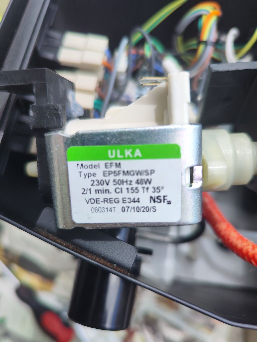

Ответьте пожалуйста по поводу помпы, мне надо оформить заказ. Я правильно понимаю, что подойдёт любая ЕР5? Дальнейшие знаки в маркировке значения не имеют и обозначение EFM тоже?
Надо, чтобы вольтаж совпадал, мощность была не меньше 48w, Есть еще значение 2/1 min - это если 2 минуты работает помпа - 1 минуту отдых. вот спецификация на них: ссылка

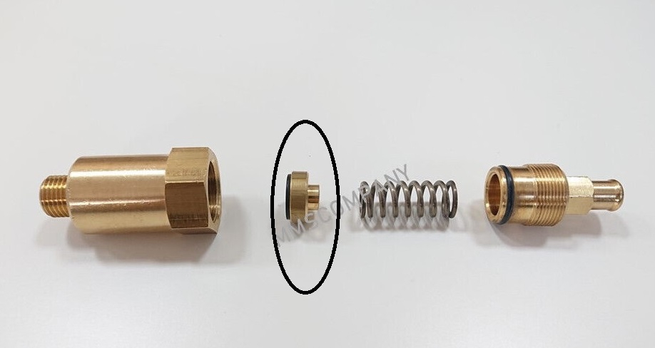

Вопрос тем кто разбирал эту модель гаджии и в частности черный клапан, который стоит на выходе помпы и раздает воду в две трубки - прозрачную аварийного сброса и красную в бойлер. Должно ли внутри этого клапана быть что-то кроме пружины? Может там должен стоять шарик или грибок и я его потеряла при разборке? Это он не перекрывает аварийный сброс.
Тоже может быть. Пружинка со стороны клапана упирается в элемент типа грибка и он мог вылететь из клапана при разборке или может повернулся как-то. Стоит разобрать заново и проверить.

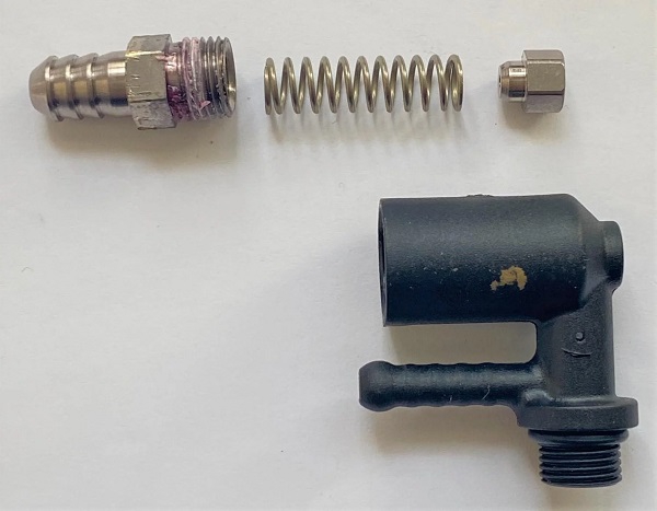

Atlis: Все разобрано, все что есть, я вижу. Вопрос: должен ли быть ещё какой элемент? Если да, какой? Прилагаю: фото клапана внутри, трубка с пружиной, изображение элемента на схеме.
dachnik: значит он вылетел при демонтаже и утрачен. Засунула в пружинку кусочек резины, пока работает, но при каком давлении срабатывает, вопрос... Может быть со временем заменю клапан.
Давление регулирует пружина, а не этот элемент. Пружина стальная, а корпус пластиковый, без нее корпус будет изнашиваться, вероятно. Думаю, вам надо либо клапан поменять, либо, купить новый клапан и оттуда вынуть эту деталь и вставить в старый клапан. Или вытачить самостоятельно что-то подобное и установить в старый клапан.

dachnik: пружина на месте, смотрите фото. Потерялся сам грибок/затвор клапана избыточного давления. В другом форуме мне написали, что этот затвор металлический. Видимо, когда сняла трубку сброса, пружина распрямилась, и затвор катапультировался в открытое окно. Значение имеет форма затвора, сейчас поставлена самодельная резиновая затычка, она выступает из пружины на 2 мм. Новый клапан стоит 2т, пока жаба душит.
dachnik: со временем найду пищевую, пока кусок велокамеры. А сток ведь в ёмкость с водой возвращается. С проливом через группу все работает, с паром нет, слабоват затвор.

Я много раз разбирал этот аварийный клапан, когда менял пружинки для изменения давления пролива, так вот этот грибок никогда не выстреливал. Там металлическая часть скорее слегка отстреливает, втулка. И сама пружинка. Когда раскручиваешь. А грибок этот упирается внутри приемной пластмассовой части и максимум сместиться может. Как он у вас исчез - ума не приложу.
Короче, советую проверить внутри машины, может он упал куда-то внутрь и валяется там.
Atlis: если вдруг будете разбирать, снимите деталировку - как выглядят втулка и грибок. Потому что и втулки никакой там не вижу. Съемная деталь одна - пружина. Все, что в прозрачной трубке сидит плотно.
Igrek: спасибо. Нет грибка, и в машине тоже нет, я его даже не видела. Зато теперь понятна его форма, и насколько он выступает из пружинки, переделаю свою резинку. Для эспрессо достаточно того предела давления, на который клапан настроен сейчас, с паром пока не разобралась, при нажатии кнопки пар помпа пытается качать воду и издает жуткие звуки, а вода сбрасывается через аварийный клапан. Все это буквально несколько секунд, но до засора такого не было.
