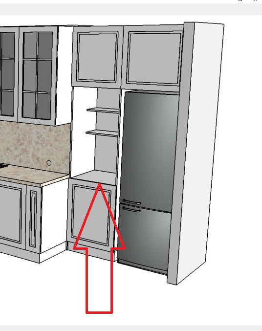

Добрый день! Сейчас пока варю только воронку и не было места, чтобы поставить себе рожковую кофеварку. Наконец то, теперь я запланировал себе кофейный уголок в новой кухне и мне нужна ваша помощь!

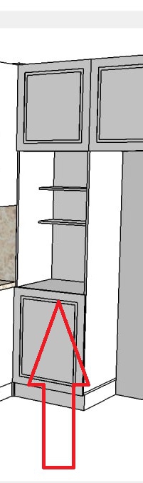

Планирую поставить в шкаф на открытую полку (приложил фото). Сориентируйте пожалуйста: 1)По вариантам, которые можно в россии купить (бюджет +-150к примерно) 2)Мне нужно определить какая нужна высота это открытой полки (то есть исходя из первого пункта будем знать примерно высоту) и тогда уже считать насколько сверху пар будет подниматься, чтобы не повредить шкаф и хватало места.
Благодарю откликнувшихся!!!
PS: полочки в этом шкафу внутри я уберу и может вы вообще отговорите меня это делать внутри шкафа если по бокам например тоже сильно пар выходит.
Почему? Аргументируешь? Вариантов только 2: 1) Будет стоять на столешнице - слева плитка, справа холодильник, сверху мдф шкаф 2) Будет частью шкафа - со всех сторон мдф шкаф
Я боюсь просто что если пара прям очень много со всех сторон фигачит, ещё и горячий, то шкаф разлезаться начнёт со временем
Я б тоже не стал. Рожковая кофемашина довольно сильно греется. А за 150К вы купите себе что-то довольно увесистое. Т. е. весь шкаф из мдф будет постоянно нагрет явно выше нормы. Что-то там из смол выделится, вы будете этим дышать. Процессы разрушения полагаю ускорятся. Плюс конечно пар, явно усугубит. Рожковую кофемашину надо на столешнице ставить, не в такой нише. Тут уж если от пространства плясать логичней автомат поставить. Будет красиво, удобно, безопасно.
А если в то же место, но на столешницу, где с одной стороны стенка холодильника, а с другой стороны герамогранитная плитка - так лучше?
Пара немного, он совсем не горячий (на расстоянии 10-15 см от наконечника спокойно можно держать руку) и идет только из паровой трубки, когда кран открыт, а трубка никуда не погружена. В этом плане я проблемы не вижу. Машина достаточно сильно греется и теплый воздух поднимается вверх, полка сверху будет заметно теплой, но и это не критично, если на ней не стоит, что-то холоднолюбивое. В крайнем случае можно снизу полки закрепить теплоизолирующее покрытие. Я вижу проблему в другом - в удобстве пользования, вы постоянно будете цепляться руками и плечами за торцы боковых панелей. Также вопрос в ширине ниши. Конечно вплотную кофеварку и кофемолку поставить можно, но будет сильно неудобно. Также для готовки нужно еще свободное пространство, на котором будете взвешивать кофе, закладывать рожок, наливать молоко в питчер и разливать его в чашки. Еще не забудьте про высоту. Вода обычно заливается сверху и бачок надо вытаскивать вверх.
То есть если резюмировать есть кофемашина элизамет и мара это 38 и 35см высота. Сколько сверху должно быть свободного пространства, чтобы и пар вверх поднимался холодный и было комфортно использовать?
вам рабочего места не хватит. как минимум кофемолка (если электрическая), весы, и место положить холдер, поставить питчер если планируете молочку. ))) ещё на этапе освоения великого коричневого пути кофе, существует так любимый кофеварами эксцесс, по имени пробой(и). во первых это неизбежно) во вторых это красиво) в третьих это очень не вкусно, но убираться вокруг кофеварки поздно или рано - придётся)))
eXpresso: С паром я проблем не вижу, а высота... Высота бачка немного меньше высоты машины без ножек. Необходимо достаточно места, чтобы его вытащить и поставить через отверстие на верхней крышке машины.
