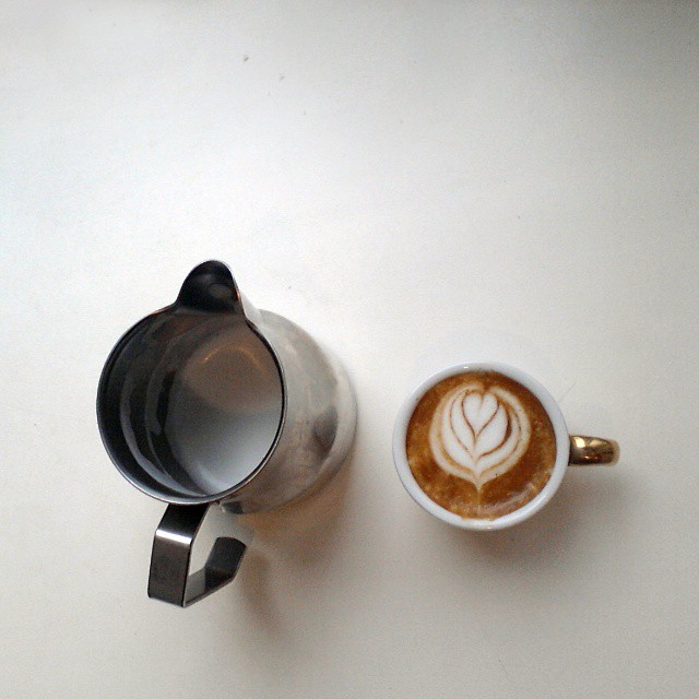

Поддержу тему. Сегодня получил новые питчеры от Кафелат. Отличный стаф, давно ждал у себя в коллекции с тонким носиком, для большего контроля над рисунками. Вот с первого раза на домашней тачке, сегодня

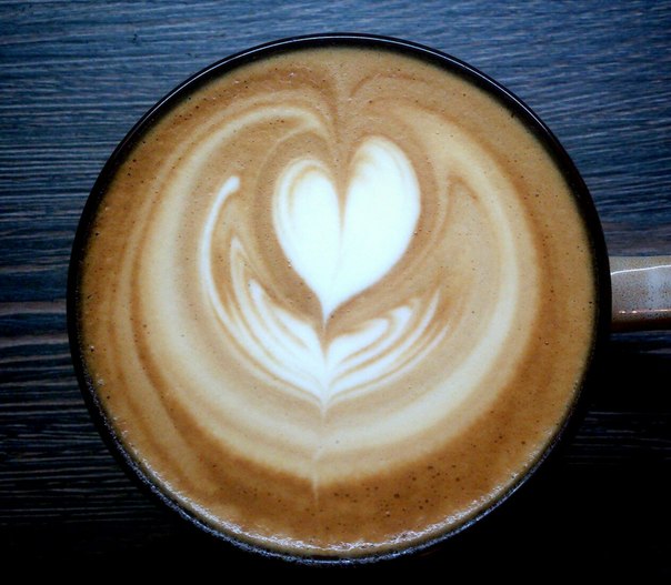

Попробовал снизить густоту молока (пенки меньше), стали получаться тонкие линии, но 1. управлять ими труднее. 2. пенка на поверхности готового напитка очень тонкая.

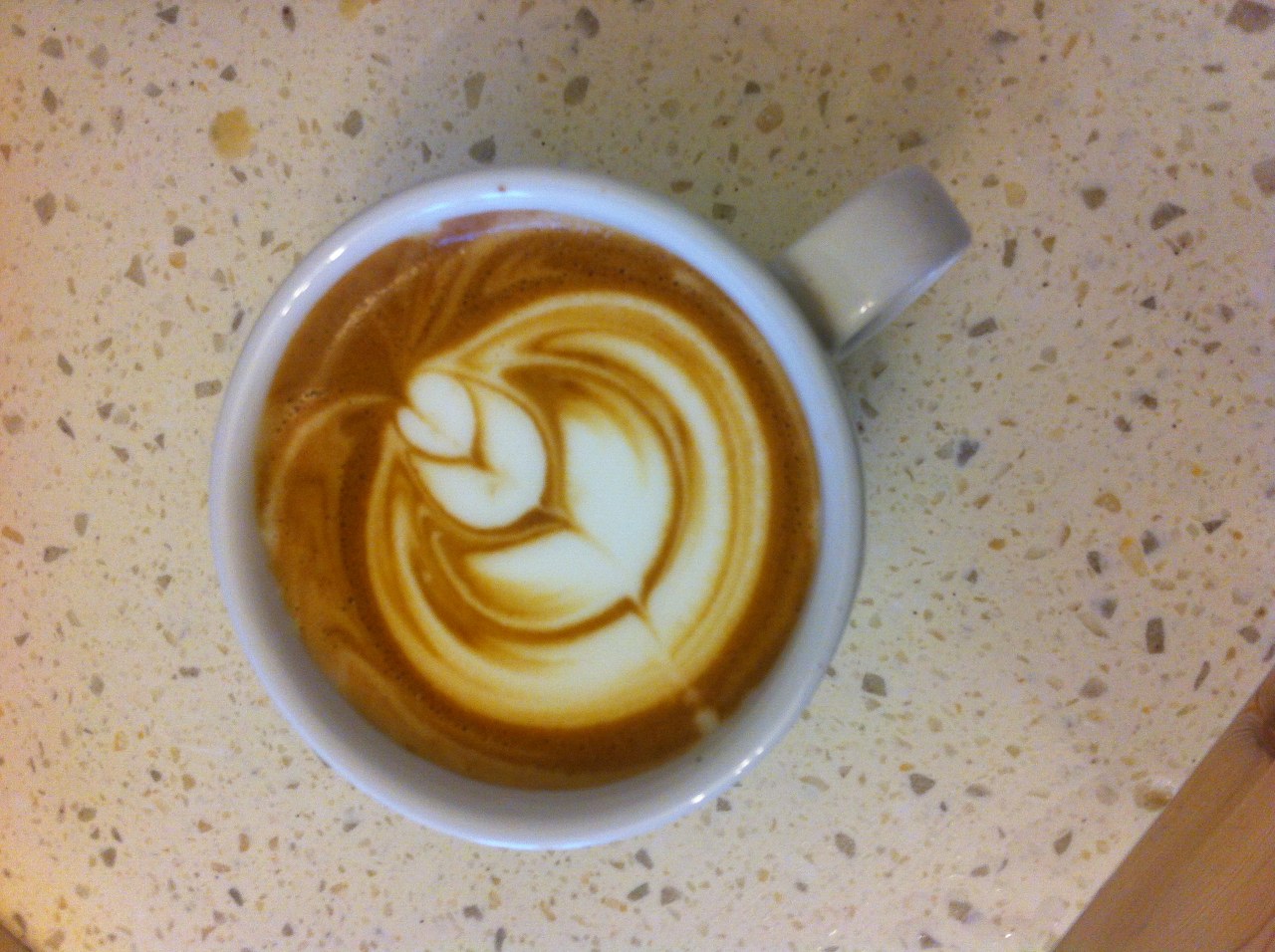

Сложно эту грань найти, где молоко уже не жидкое, но ещё и не сильно густое. Вот утренний капучино: хотел нарисовать розетту, но как только увидел поведение молока на кофе, решил, что только тюльпан.
