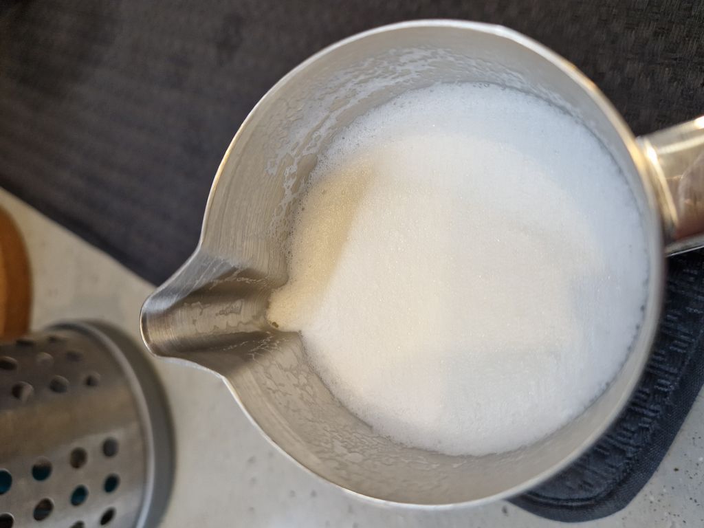

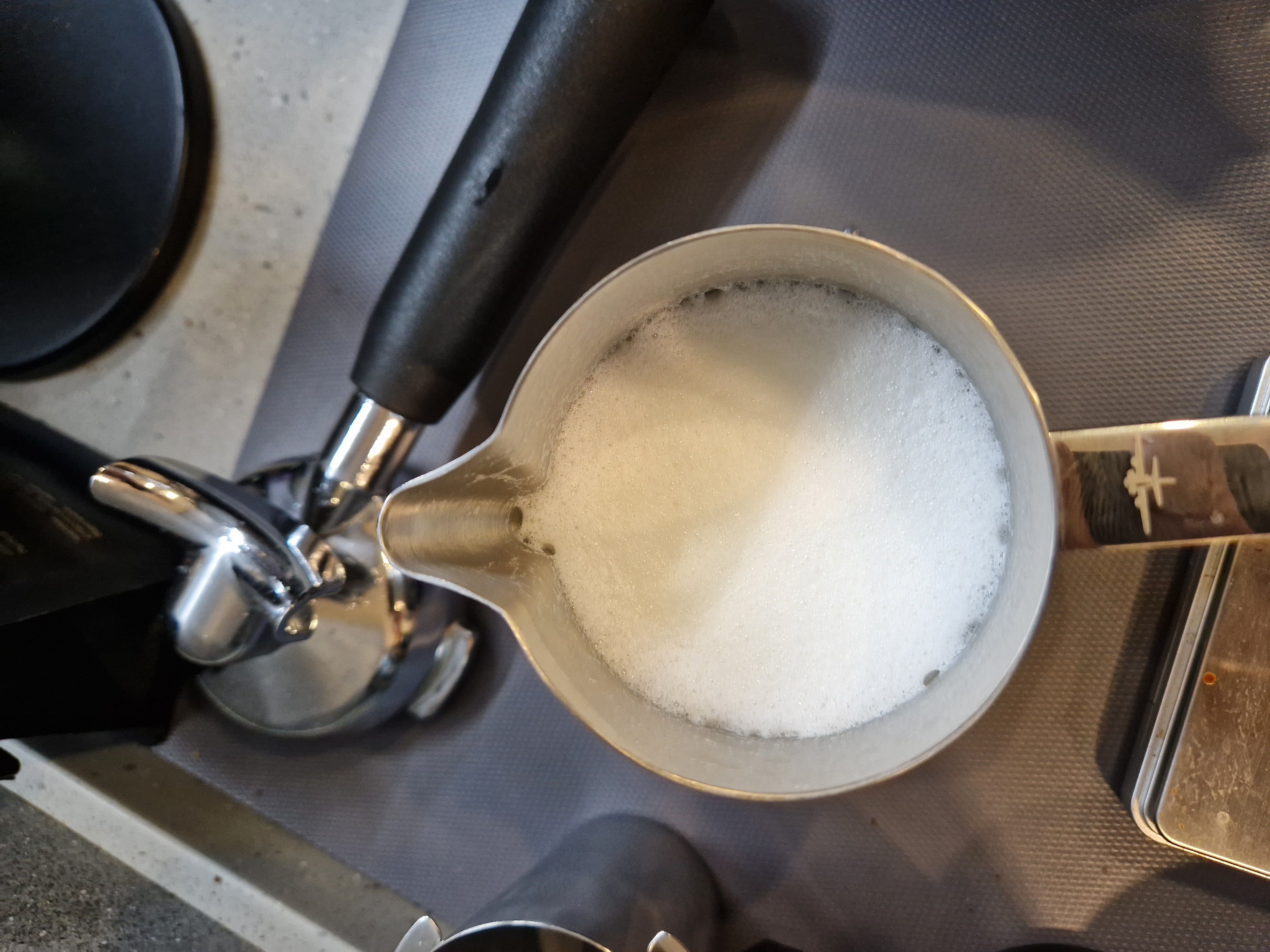

Подскажите, что я делаю не так. Кофемашина Lelit Kate, молоко Parmalat 3.2, питчер 350мл. Заполняю 185-190мл. Пользуюсь инструкцией TMN, но видимо что то не так понимаю в ней. Перехожу ко второй стадии когда молоко перестает быть холодным. Термометр заказал. Стабильно такой результат.
Ссылка на youtube. Сюда видео почему-то вставляется с ошибкой. -[ссылка]-
Мне кажется, что Вы слишком сильно вспениваете молоко, очень плохо и скоротечно его размешиваете в питчере после взбивания, даете долго стоять молоку в питчере без движения, особенно сразу после взбивания, когда активно идет процесс денатурации белков.
А зачем вы наливаете таким образом? Размешали эспрессо, смочили стенки, хотя это совсем необязательно делать, так дайте содержимому в чашке успокоиться. Потом начинайте вливать молоко без перерыва и размешивания.

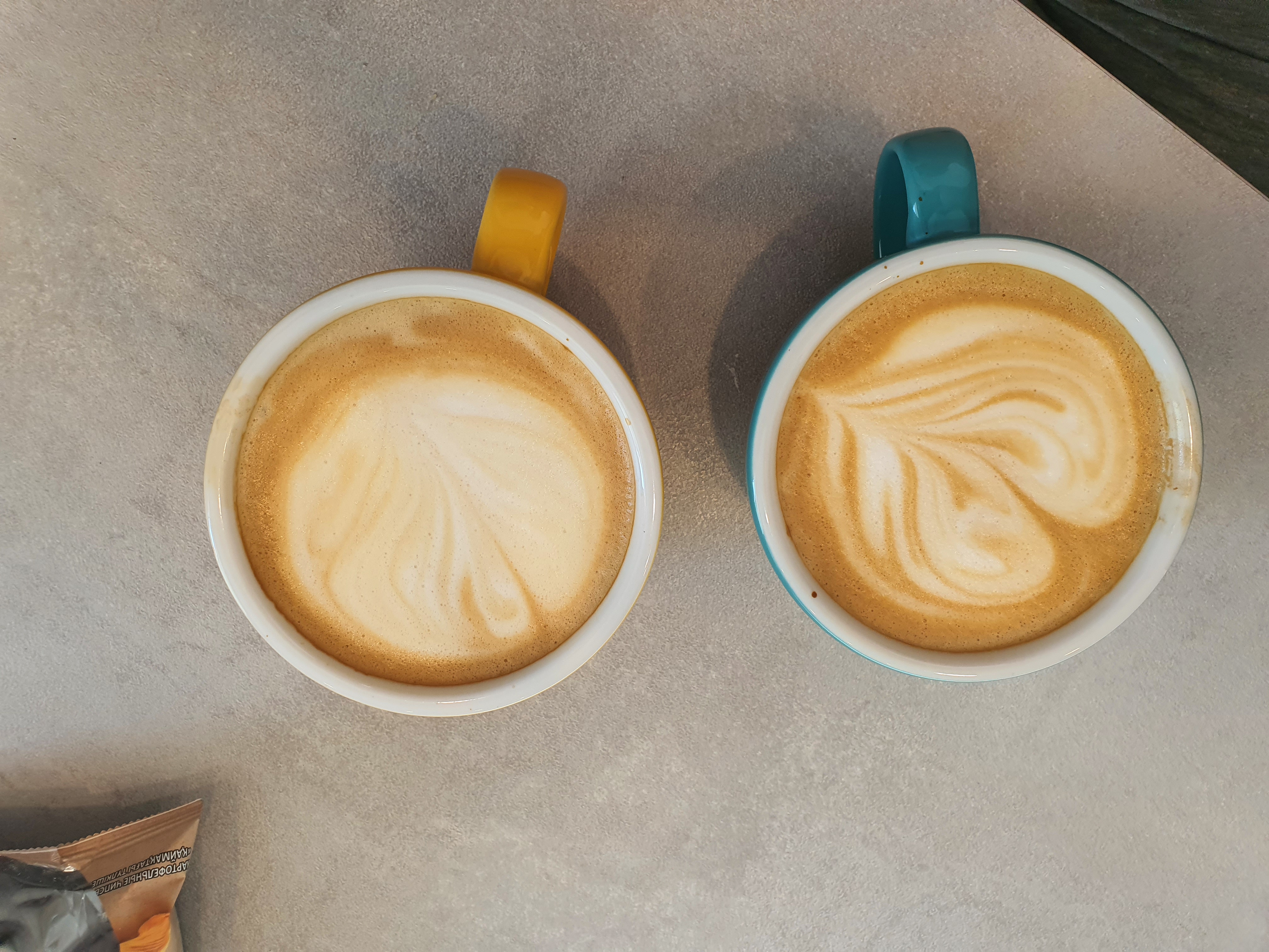

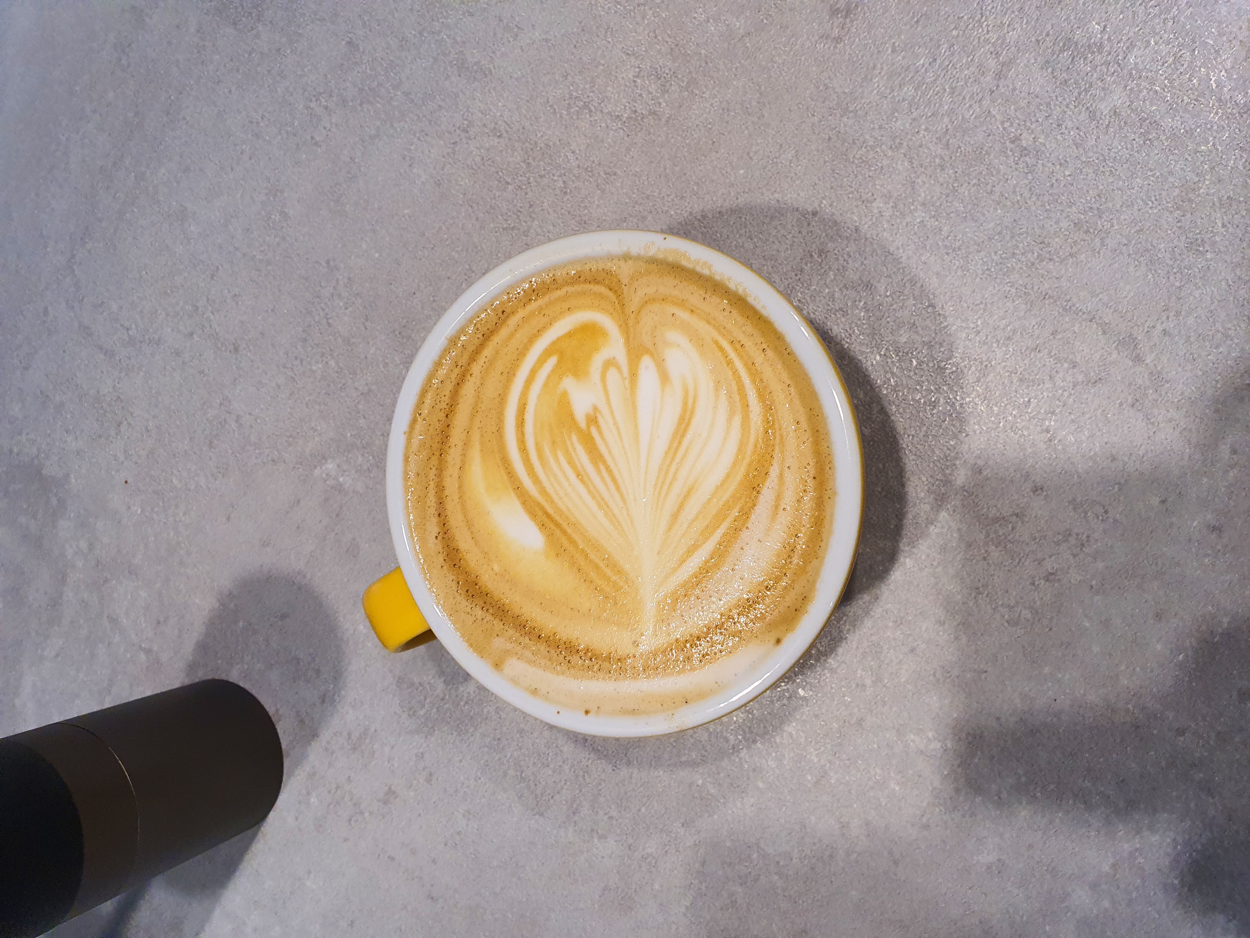

Пришла мне DF64. И тут так совпал, что и решил убыстрить и заливать молоко так как сказали: размешал эспрессо, успокоился и вливаю без остановки. Потом ловлю вот такой прикол:
Два раза такое. Думаю ну капец - из за кофемолки. Вспоминаю что изменил еще принцип вливания и сделал постаринке 2 капуча на новой и на старой кофемолке. Фото сразу и чз 5 мин. Сразу все ок. Что это за эффект такой был, когда сразу вливаешь?)
Ну и так отзыв. DF64 и Fred в молочке разницы почти нет. Кажется что на ДФ получше - понасыщенее, но думаю это плацебо. Но вот в плане удобства, да дф64 намного лучше. Сколько засыпал, столько и получил. Но всетаки есть ощущение, что старый кофе всетаки есть - пока помол подбирал туда сюда крутил, не мог поймать 32г/25сек. А как два подряд сделал, не меняя помол, все четко получилось.

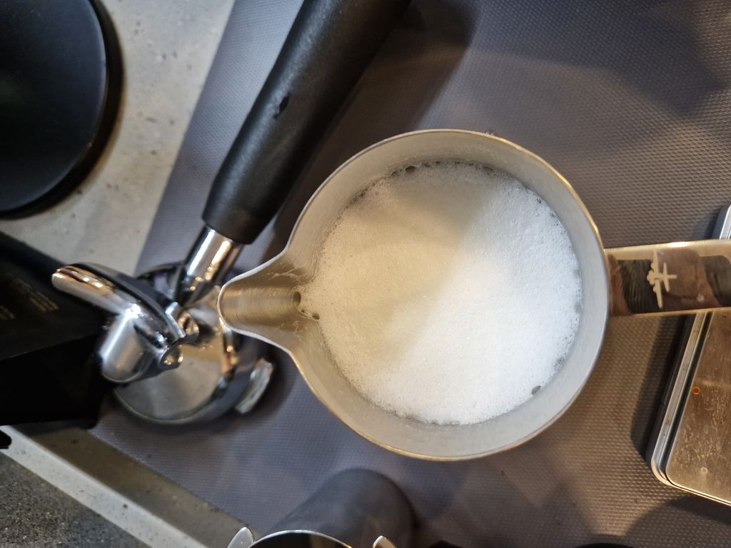

Прошло несколько месяцев. Куча перепробованного молока. Кофемашина сменилась с лелит кэйт на домобар супер диджитал, а проблема никуда не делась.
Но появилось одно дополнительное наблюдение - зерно от ТФ Индия Муссонный Малабар - прям идеальная пенка у молока. Никаких пузырей и спустя 10 минут не будет. Как я понял в этом зерне много робусты.
Все остальное зерно разных обжарщиков(тейсти, тф, сварщица) покрывается в молочке пузырями. И это происходит именно в темной зоне(цвет кофе). Там где белая пена - все ок. Как будто это углегислый газ выходит....

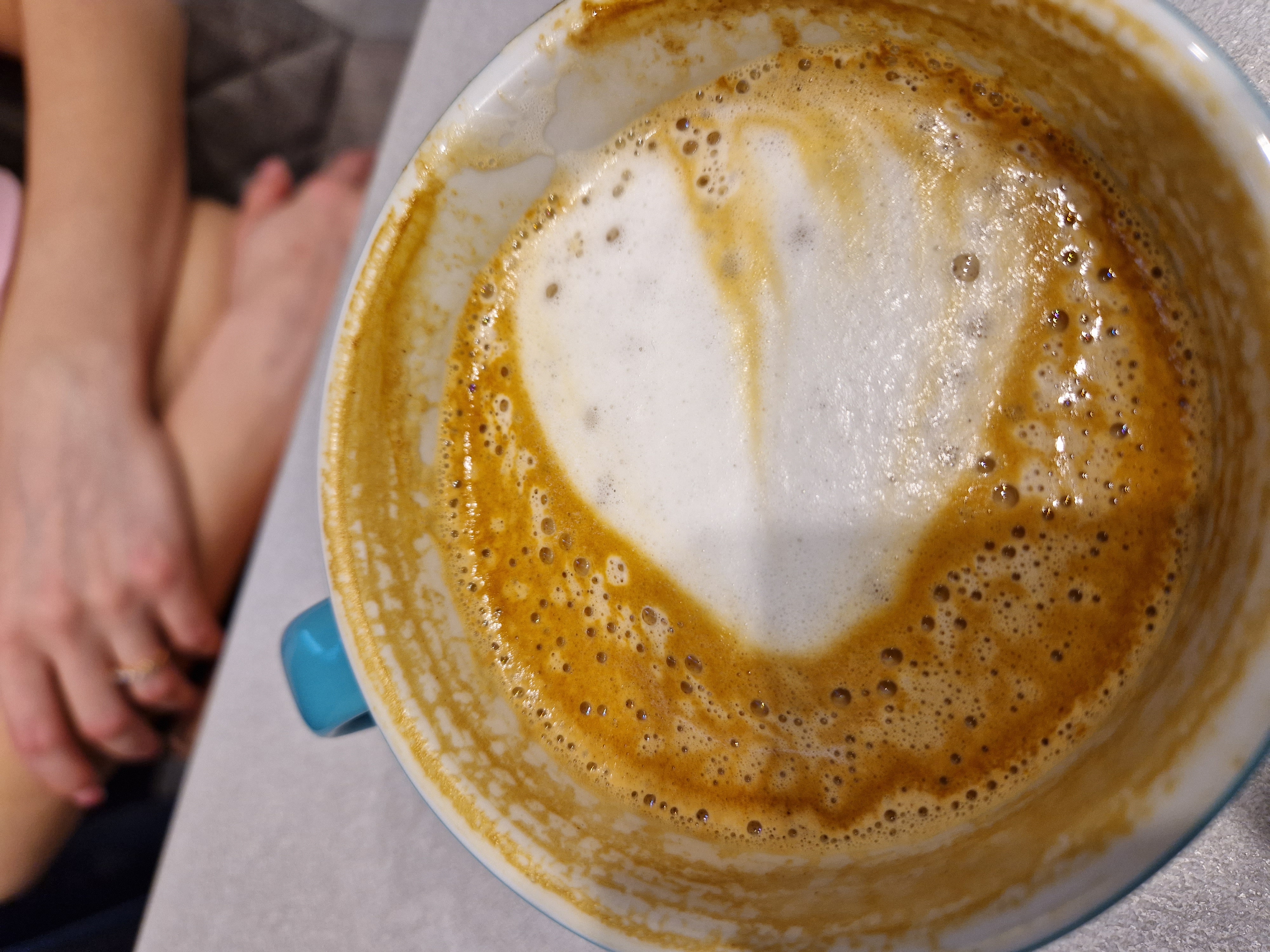

Ок попробую увеличить. Хотя по идее и так не мало. Сегодня утром. профиль 2 бар 5 сек > 6 бар 2 сек > 9 бар 27 сек 95гр сделал. Обычно такую обжарку на 90-91 делал.(в след раз попробую еще предварительный пролив сделать). Прогрев кофемашины 45+мин. Корзина VST 18, закладка 17гр + puck screen 1.7мм. Выход 34.5гр Зерно Сварщица Эфиопия Гуджи под эспрессо.
Итог сильные пузыри. Первый раз зерно готовил в молочке, только пачку открыл. Молоко в питчере спустя 5 мин вообще без пузырей, спустя мин 10-15 по краям небольшие появились немного.
