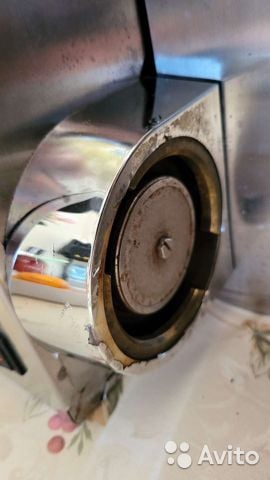

Можно ли заменить эту деталь или как-то отреставрировать? Или она не подлежит замене за разумную цену? Спасибо.
если это снаружи - на страшно, хуже если все это по ходу пролива, при таком раскладе надо разбирать группу, сделать дефектовку - ибо возможно аппарат не знал что такое декальцинация, - группа скорее всего нуждается в хромировании...
kaj: Посмотрите деталировку Сильвии, прежде чем писать и водить человека в заблуждение. Речь о пластмассовой обечайке, которая выполняет декоративную функцию. До последней версии обечайка была металлизированная и практически у всех через несколько лет облезала, сначала снизу, потом по краям. Поэтому в сегодняшней версии она просто из черной пластмассы.
что-то вашим любимым занятием в последнее время делать мне замечания, мне деталировку сильвии смотреть не надо, я ее знаю не на "бумаге", что вы увидели в моих словах такого ,чтобы сейчас меня исправлять, я знаю что это декоративная накладка, и подметил что хуже было-бы если это было на пути пролива и поэтому даже после покупки я бы его разобрал и осмотрел всю группу изнутри, это мое мнение и отношение ко всему алюминиевому и медному...
корпус не проблема - зачистить и обработать лимонной кислотой, если нормально уступает - берите, насчет группы что я писал не обязательно что так будет, но в стоимость скидки я бы просил это включить...
