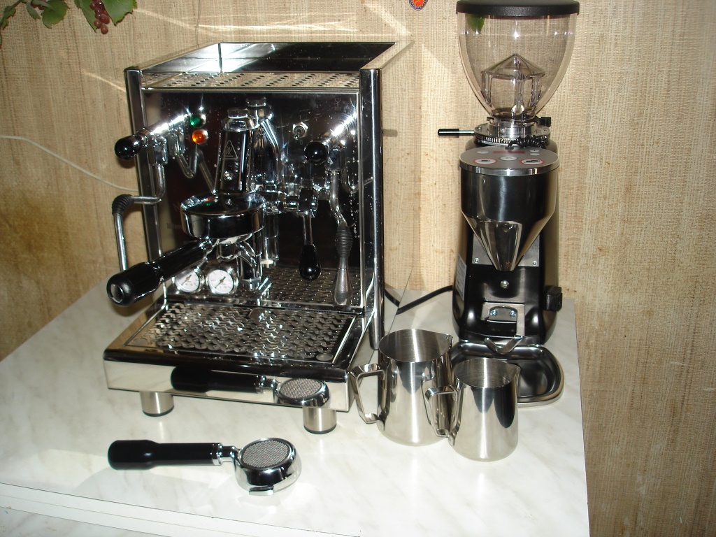

Ну вот все получено, вроде целое. На почте девушке была в шоке от веса 33 кг. Кофеварку не проверял, но вода с кранов капает, значить Мартин проверял. Прикольные краники на пар и воду, крутить не надо. Это хорошо или плохо?

Вечерком выложу. Теща когда увидела, была в шоке говорит стол сломается от веса. Смотрят на меня как на придурка, такой агрегат (размеры и деньги) - ради чашечки кофе...

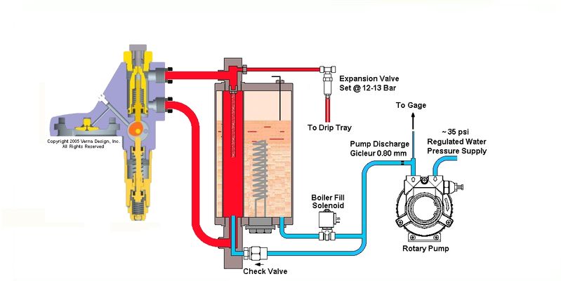

Из крана горячая вода вылетает как будто с паром - Это нормально?
Горячая вода и пар берутся из одного бойлера. Вода в нем "перегрета" до 120-130 гр. Цельсия. Ничего удивительного, что при вытекании часть такой воды превращается в пар.
Дело не в давлении пара. Отверстие для забора кипятка находится на дне бойлера, ниже уровня воды. Вода с температурой 120 гр в нормальных условиях существовать не может. Поэтому на выходе получается вода и пар. Часть энергии тратится на переход воды из жидкого состояния в газообразное. в результате температура воды падает. Хотя, наверное, это неважно...
Врать не буду, получился обычный кофе с кипяченым молоком. Вся семья ждала чуда...
Не-е, чудо придет потихоньку вместе с навыками и свежеобжаренным кофе, зато после его регулярных визитов "на стороне" кофе пить станет совсем невозможно.
