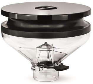

VVK: Спасибо. По артикулам бункеры вроде у них одинаковые. Смущает, что на Али указано 70мм, а я у себя намерил 68-69мм. И вопрос качества али-поделок под вопросом. Реальные юзеры имеются?
