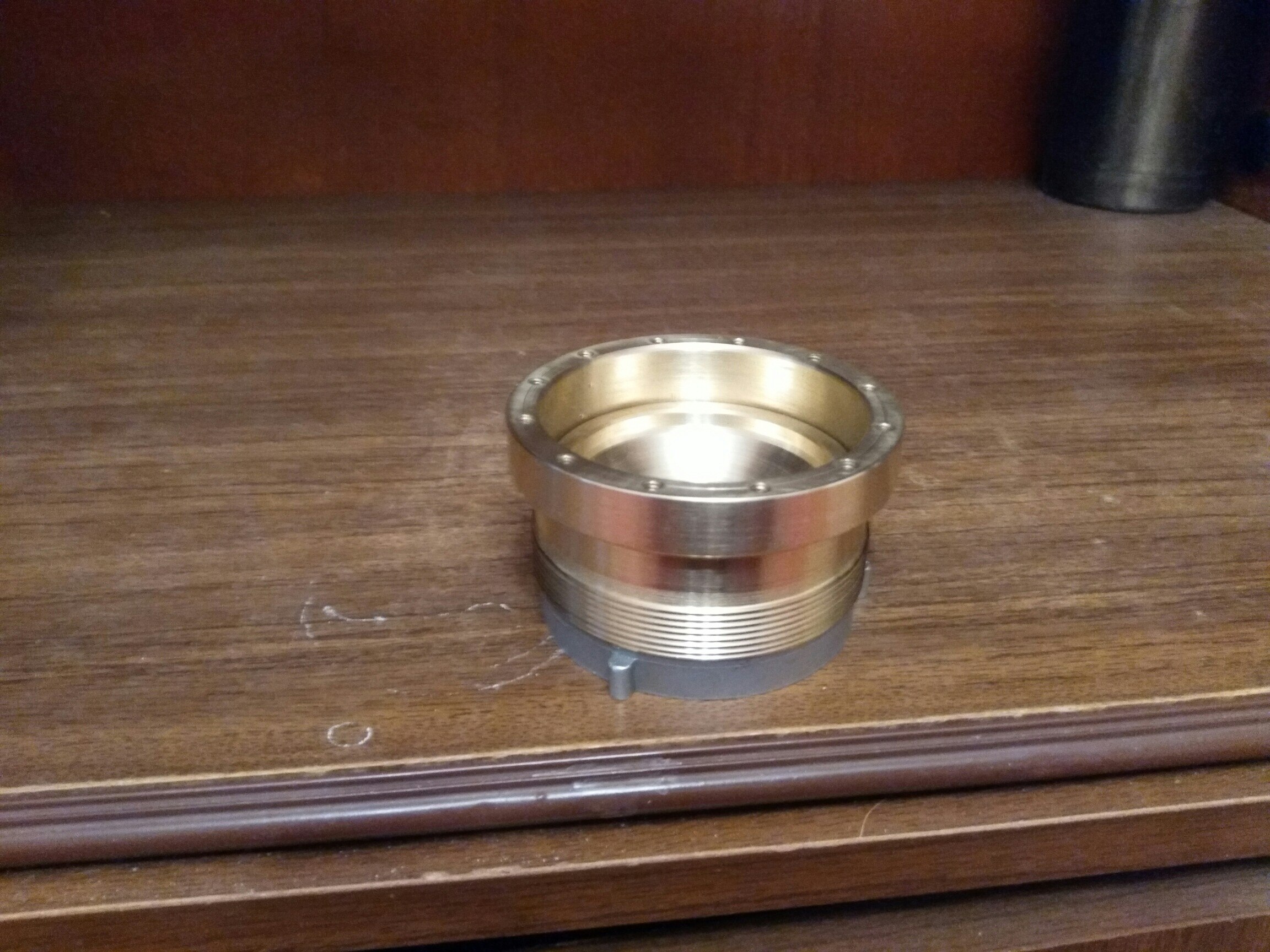

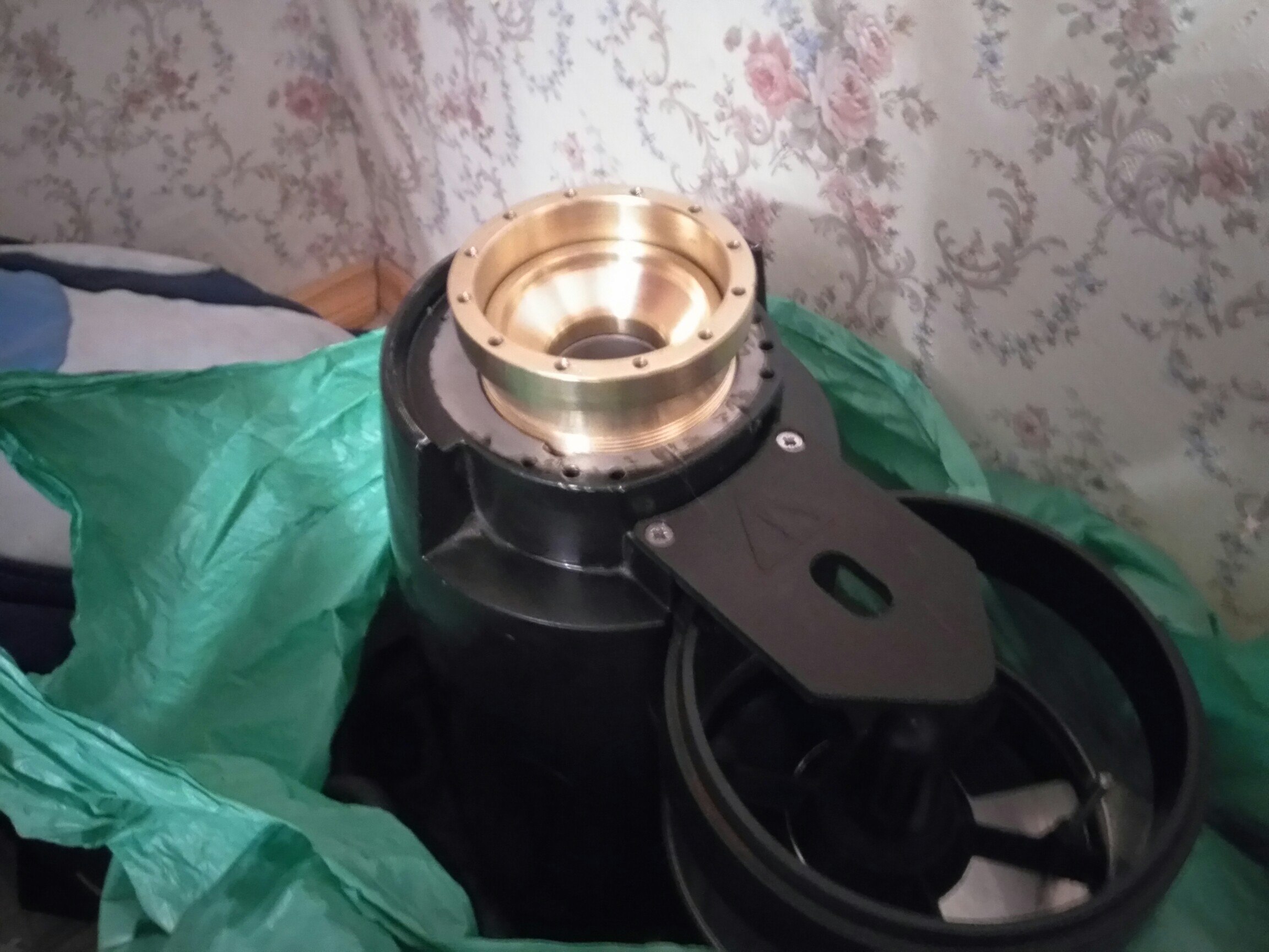

С параллельностью тоже непонятно , блок верхних жерновов имеет люфт в вертикальной оси? Т.е если покачать за рукоятку то на 1-2 мм точно гуляет , но это на границе соприкосновения, если нетрудно , поссорите пожалуйста в зоне соприкосновения есть люфт?
До касания, от повседневных значений эспрессо, сдвиг около 2 см.
Не совсем понял, какой люфт. Черная накладка не болтается совсем. если к ручке применять вертикальное усилие, то видно, что это именно пластик поддается.
Подскажите, где купить новые жернова на Компак К3 недорого? Попутный вопрос-насколько далеко до сведения жерновов находится "зона" эспрессо? У меня чиркает но льет быстро-жернова под замену?
У меня что то было подобное, решилось чисткой. По моему, это случилось после помола вьетнамского маслянистого кофе. Аккуратно разобрал, почистил, попылесосил, помыл, аккуратно собрал. При сборке резьбу помажьте графитом и не перекашывайте.
У меня на сухарях при легком чирканье, пролив 20-25 сек. Если зерно свежее то нужно раздвигать. Люфт есть и это мо мойму нормально - такая конструкция.
О да. Тоже как то залепляло жернова. Выносил вечером молку в прохладное место. Помолол. На утро нахваталась конденсата и залепилась после первого же утреннего помола, хотя сам корпус на ощупь был сухой. Но тогда она вообще перестала молоть. Вычищал металлической латунной щеткой и иглой выскребал каждый нож.
Спасибо всем за ответы! Сегодня попробую другой кофе, у меня был К3 до этого , закручивался очень туго, люфтов не было, но была большая вероятность заклинивания, на этих выпусках компак решили эту проблему и получилось как сейчас, в сети вот такие решения , -[ссылка]-
это про соосность и "люфт", а почему жернова не перемалывают для эспрессо пусть даже сухари, то я думаю это жернова под замену, где купить можно?
Да люфт этот никакого влияния при помоле не оказывает, так как полностью выбирается давлением перемалываемых зерен на верхний жернов.
Да, он выбирается, но в резьбовом соединение без зазора две детали параллельны, но как только появляется зазор, то нарушается параллельность и соприкосновение жерновов не происходит по всей площади, потому равномерно выбрать давлением зерен невозможно,я думаю mazzer/fiorenzato для этих целей и поставили пружины
Может быть допуск стали делать после обращений с заклиниванием т.к. когда у меня был компак из первых выпусков, то там даже стружка снималась при разборе, т.е. допуска вообще не было, но существовала опасность заклинивания, вероятно проблему решили допуском.
Резьба с допуском на всех молках, где верхний блок вкручивается, иначе кофейная пыль будет клинить.
На Маццере/Фиорензато конструкция блока другая. Жернов свободно перемещается вверх-вниз, снизу он подпирается пружинами, а сверху упирается в "потолок", в роли которого выступает диск регулировки помола.

agent471: У меня недавно так заклинило, думал навсегда. Резьбу "пожевало" очень сильно. Выбивал пол дня по микрону сдвигал. Потом долго тонким натфилем правил резьбу. В общем жесть, а не приключение. И заклинило ну просто на ровном месте. Только думаешь, о какое то сопротивление появляется и... все, как в болото затягивает.
