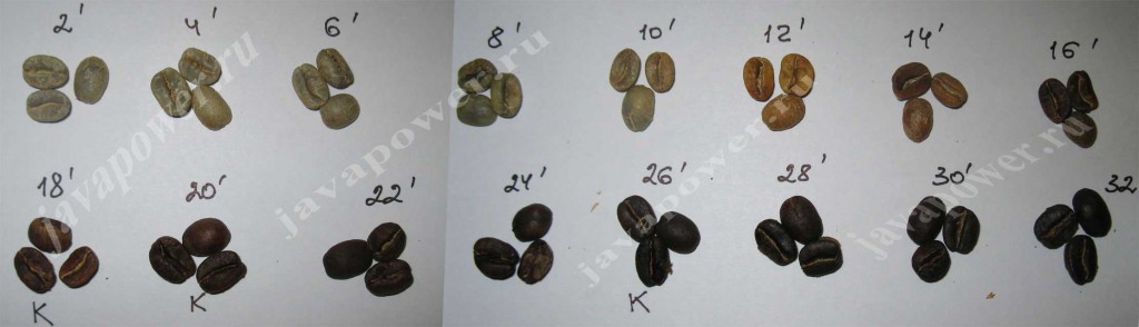

Это фото не мое. Человек жарит много раз, имеет опыт.
Доводить до второго крека стоит если хотите получить темную обжарку. Хочу процетировать Илью Савинова, думаю он не будет возражать:
Что выбрать, темнее или светлее? Более светлую имеет смысл выбирать в том случае, если есть вкусовое богатство, интересная кислинка, хороший букет. Чем проще кофе, тем темнее имеет смысл жарить, чтобы выехать на насыщенности. Еще простой критерий, обычно чем дешевле, тем можно темнее.
Просто в более дешевом кофе нечего показывать интересного светлой обжаркой. А более дорогой более интересный кофе нет смысла жарить дотемна, зачем тогда за него платить. Это относится к спешиэлти, не к брендам типа Ямайки.
