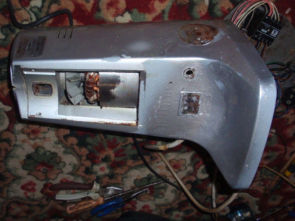

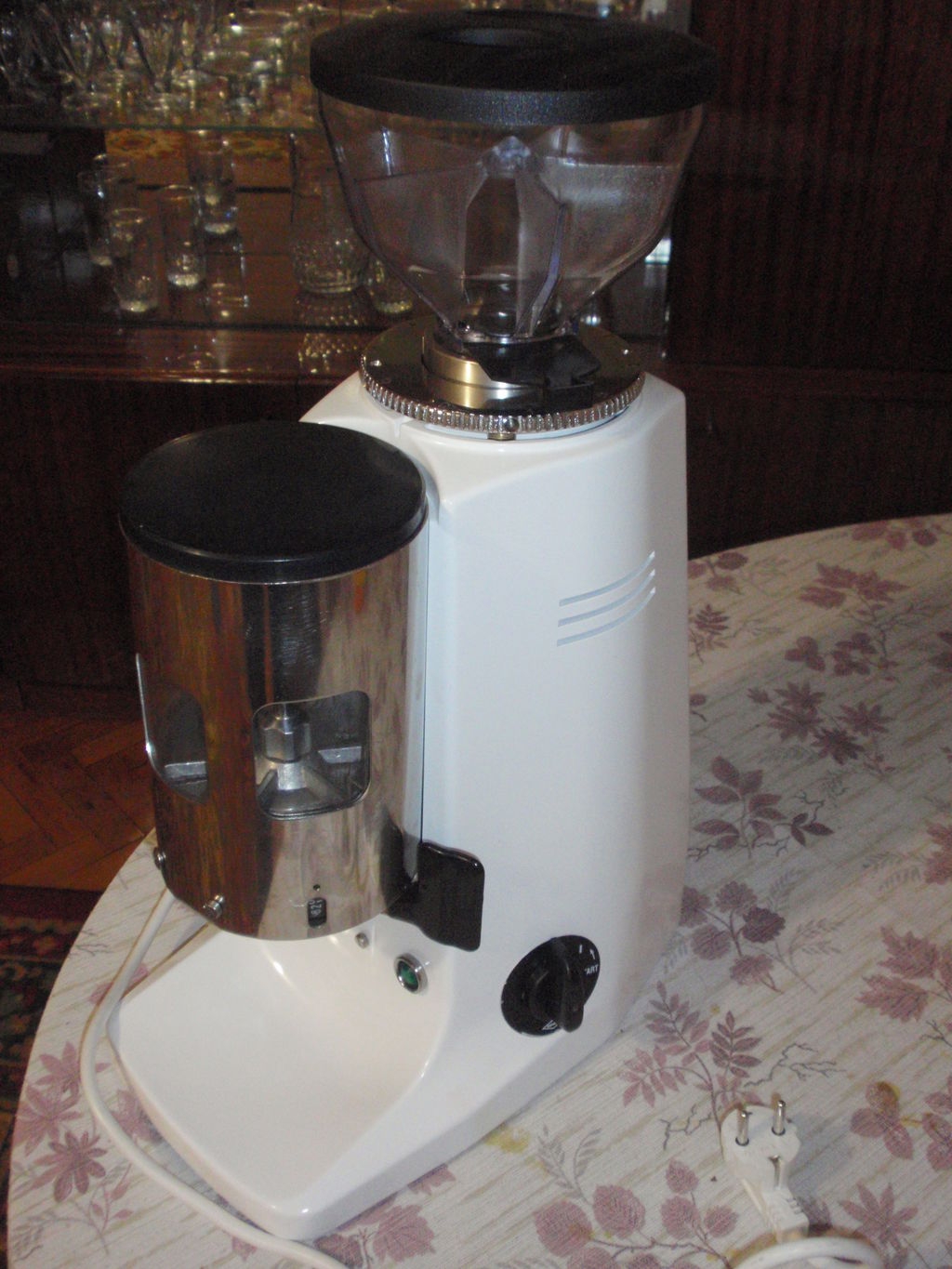

Black_Jack_: Да, у Александра. Судя по фото, возможно что перекраска не понадобится. Но на всякий случай заготовил баллончик краски цвета хром и баллончик лака...

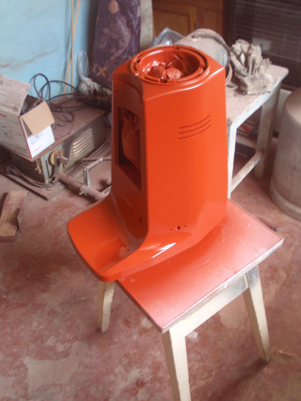

Красный смотрится смело! Я сначала думал, а не покрасить ли в желтый?!
Я когда брал у него джолли то на фото тоже было всё классно, а вживую блин сколов и царапин уйма. Так что перекраска однозначно нужно. Вот с хромом и лаком Вы поспешили. Если хром вскрыть лаком то весь блеск хрома превратится в серую бурду, с серебрянкой тоже самое. Лучше акриловую краску возьмите серую.
Жёлтым тоже будет смотреться бомба. dirk:House MD:
Это только грунт всего навсего. Настоящий цвет не такой

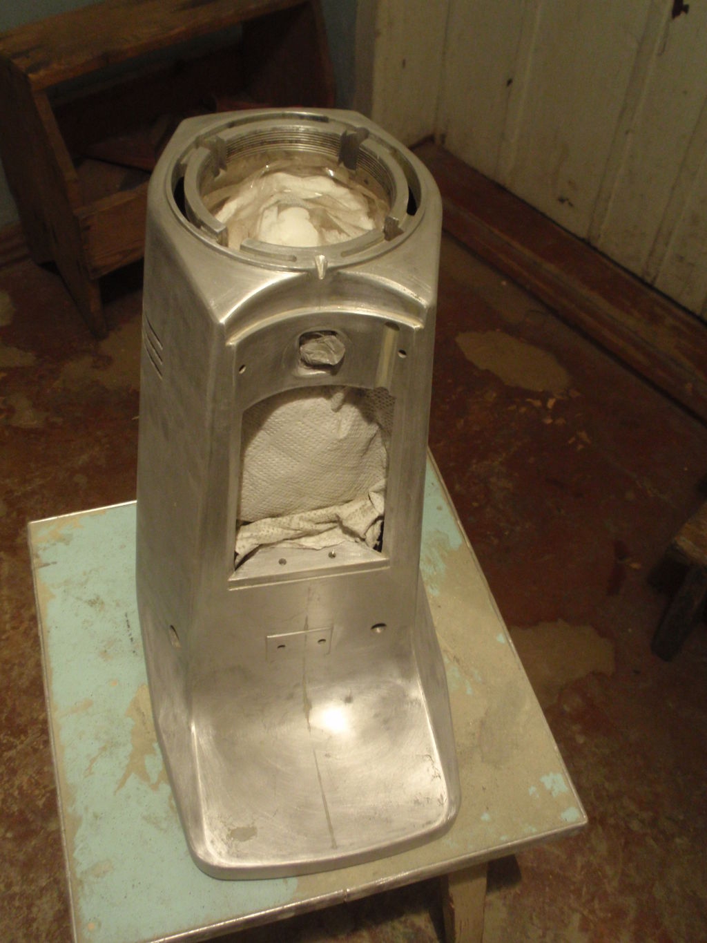

dirk: Нет, мотор конечно не доставал. Внизу щели скотчем с обратной стороны заклеил, а остальное всё бумажными полотенцами закрыл. Потом после чистки пылесосом все вычистил.
Краску снимали автосмывкой? шлифмашинкой или руками? Если руками, то это поистине титаничесий труд... Я вот тут подумал, можно корпус отпескоструить (покрупнее) и под лак - будет интересно...
Краску снимал в основном руками, по ровных участках только вибромашинкой прошёлся. Ушло на зачистку 3 вечера после работы. Пескоструем конечно можно, но двигатель однозначно тогда снимать, иначе песка набьется мама дорогая. Да и есть момент, что литье корпуса не идеальное, есть изъяны и под полировку точно не годится, краской же всё это прекрасно скрывается. Если же Вы хотите песком сделать текстуру то возможно такой вариант пройдёт, нужно пробовать.
House MD: Никаких переходных колец туда оказывается не нужно, всё стаёт как родное

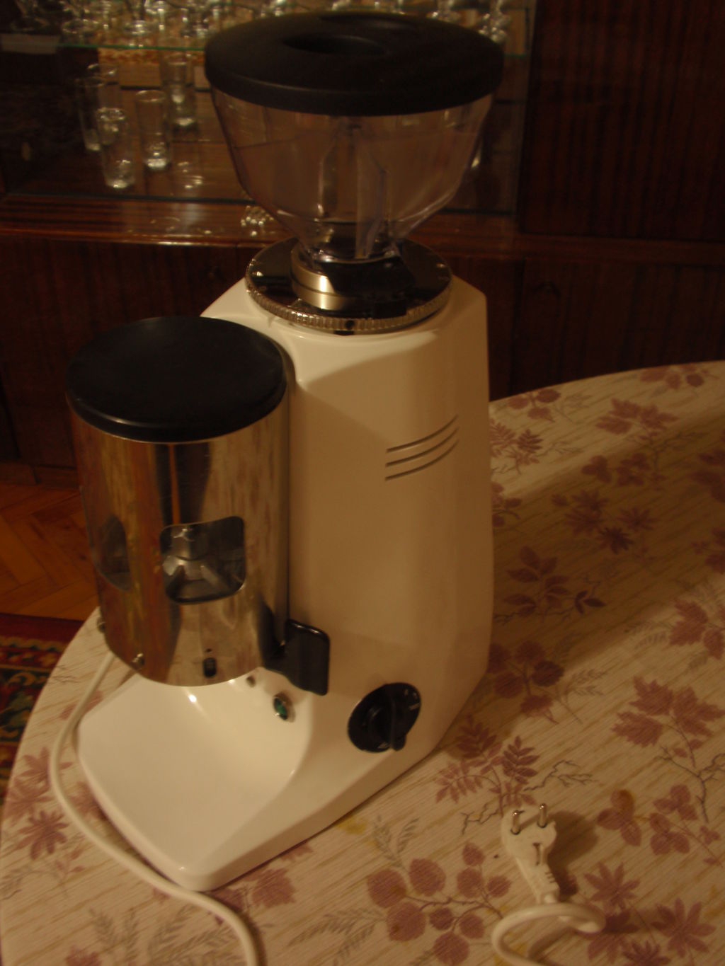

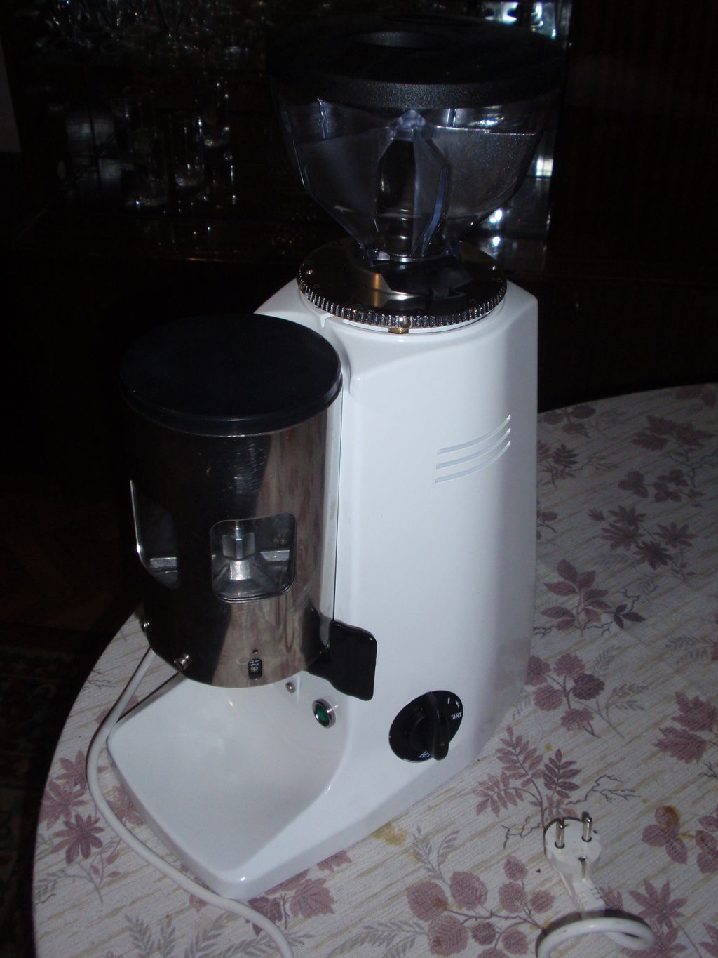

Пришел Майор, по высоте без хоппера выше заффиро. Очень солидная молка. Есть небольшие сколы на покрытии, но практически незаметны, пока перекрашивать не буду.
dirk: Мои поздравления! Молка класс на голову выше джолли и в удобстве пользования значительно круче. Мне только сегодня выслали новые жернова. надеюсь завтра уже заберу. Хотя на тупых трёхфазных тоже ничего мелет, пролив хороший получается

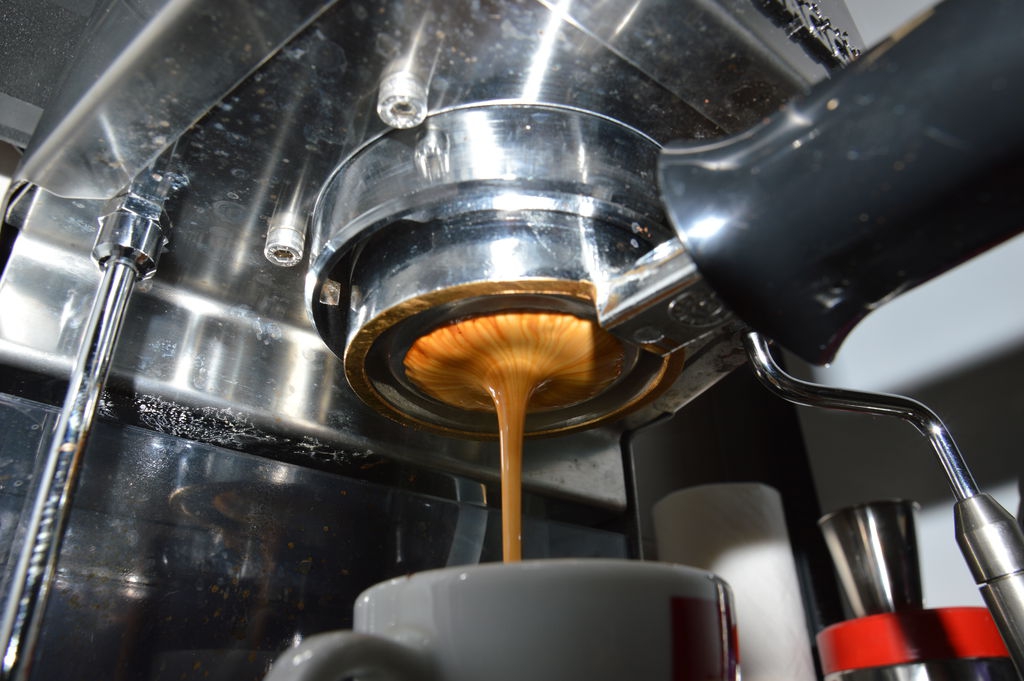

Nikanoff: это Вам к Black_Jack_: у него была Джолли. Из отличий со своей предыдущей игрушкой заметил: Эспрессо течет как сироп, неторопливывый, тягучий, жирный, сразу получилась шикарная тигровая крема. На вкус больше сладости, округлости, цельности кислинка и горчинка не так выделяются. В общем пока доволен.
