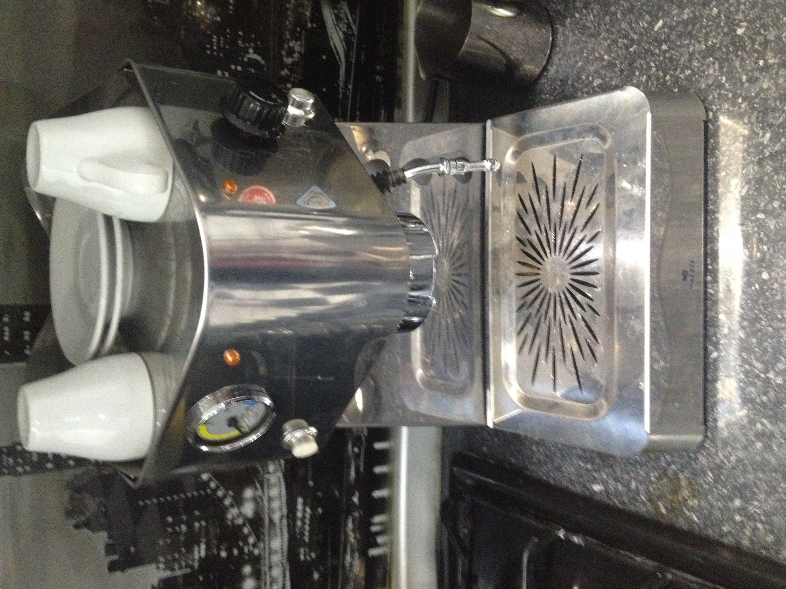

день добрый! купил пока кофемашину, фирма валео, но один в один c lelit pl50... отличий пока не нашел, кроме наклейки... тоже написано Италия... купил бу т. к. цена была хорошая, и решил попробовать, не так сильно жалко... подскажите как померить размер холдера? кофе помолол в магзине пока на первое время, подскажите где заказать кофемолку лелит? еще не пробовал приготавливать, подскажите как правильно взбивать молоко? ну аппетит приходит во время еды... так что будет еще много вопросов...

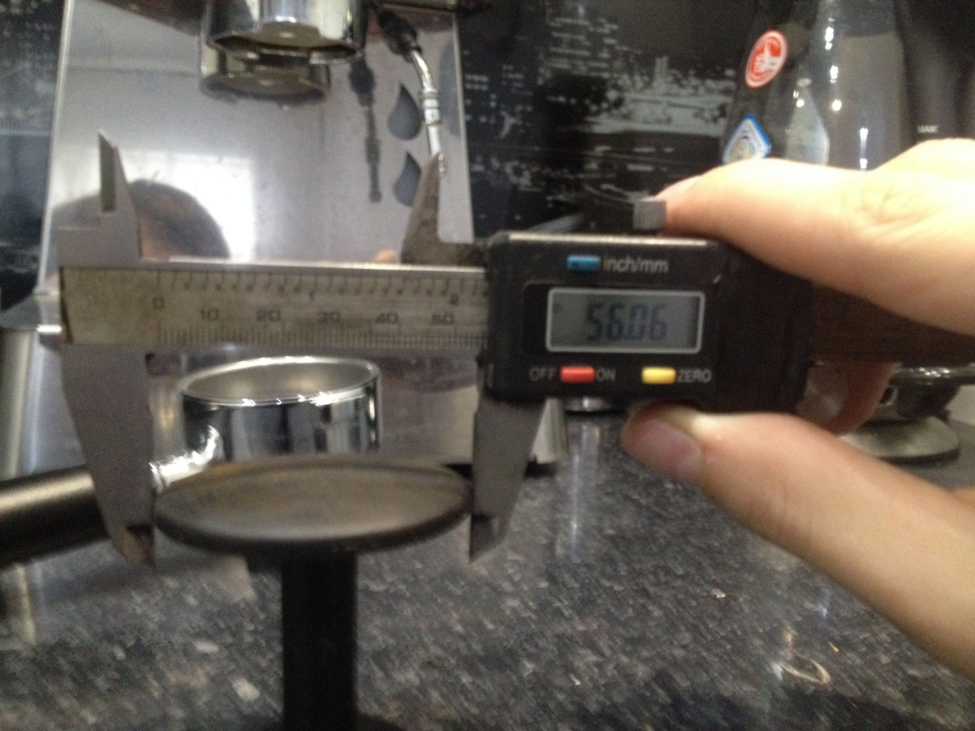

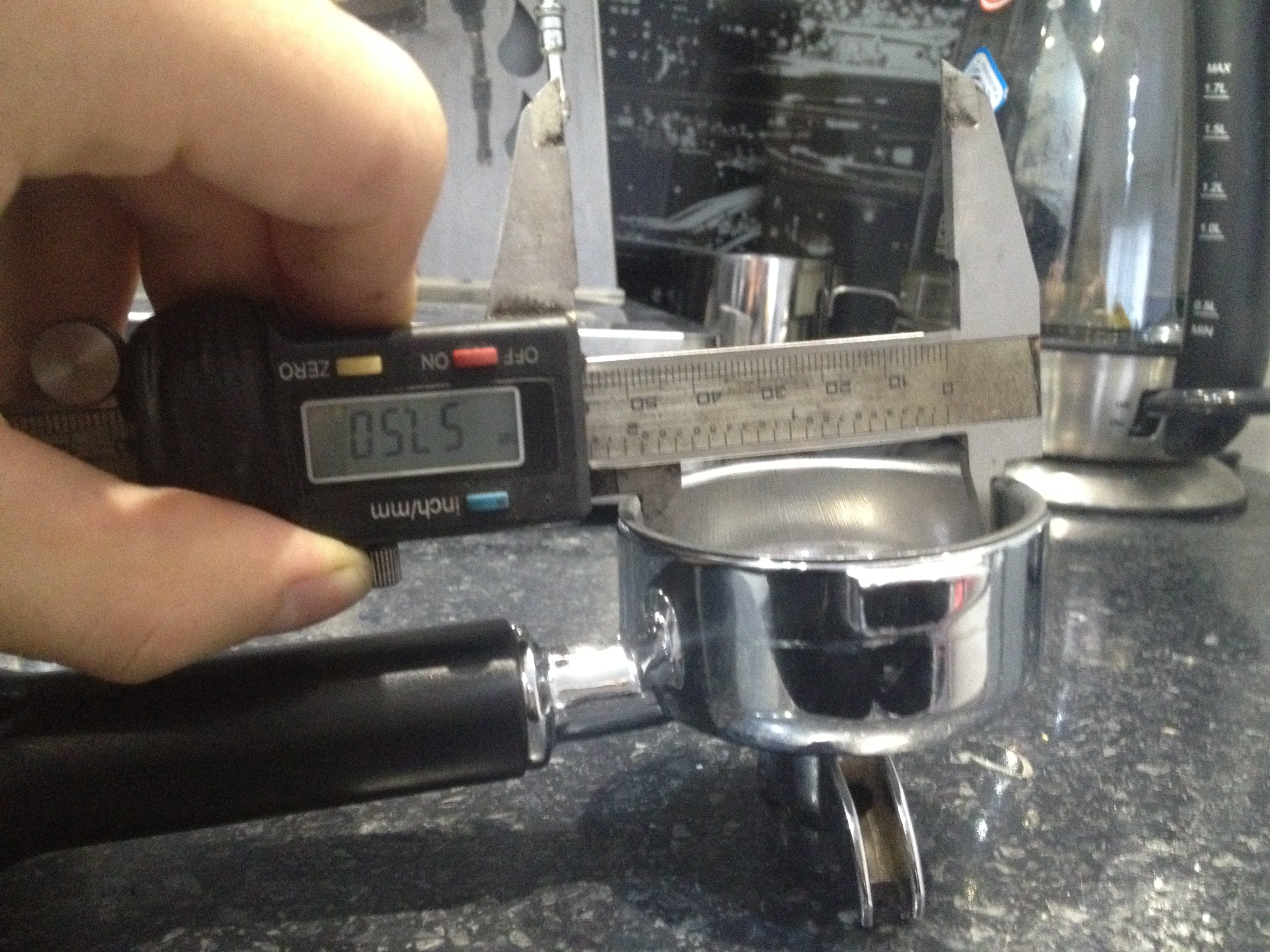

день добрый! подскажите пожалуйста как выбрать темпер ? машина pl50 вот фото: -[ссылка]- вот размеры стандартного темпера и размер портафильтра -[ссылка]- и -[ссылка]- какого размера взять темпер или проще у токаря выточить... и еще какой взять бездонный портафильтр, размер? это может даже с загранице ... получиться сэкономить? и еще собираюсь взять бу Cunill Brasil (Испания)... на край поменять жернова, хорошая молка?
Темпер Вам нужен 57 мм (обычно на 0,5-1 мм меньше внутреннего диаметра корзины)

в верхнем посте моя кофе машина, один в один lelit pl50, возможно её продать? и купить поинтересней?
