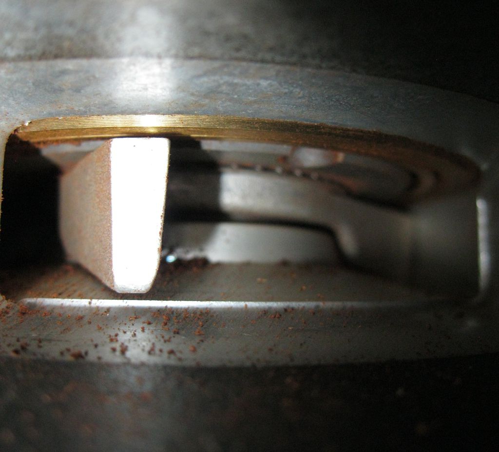

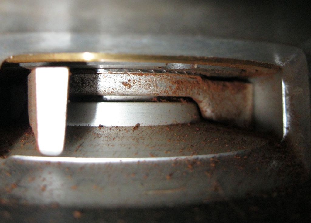

Продемонстрирую фотографии, чтобы наглядно видеть, о чем говорит ignas. На фото видно, что помол налипает на "потолок" камеры и лопасти. Лопасти легко вращаются при нажиме на них кисточкой, нужно просто кисточкой пройтись по ним, и также вымести правый дальний угол, где кисточка с легкостью выметает все до крошки, и весь помол высыпается в дозатор, других потайных мест в камере нет.
TMN: Спасибо за ссылку,посмотрел с интересом и могу вас заверить,что это модель 69,а не 99. Да и судя по тексту,обладатель этой модели предполагает,что внутренности его молки идентичны новой модели. Слов нет,можно и грамм 5 промолоть и затем это удалить из дозатора,но со временем научаешься так ловко работать с молкой.что в помоле на выброс просто я лично не вижу смысла и необходимости.
