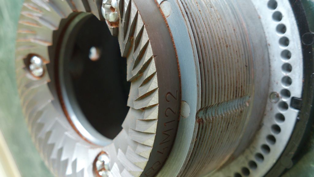

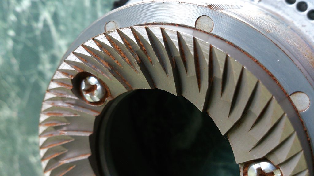

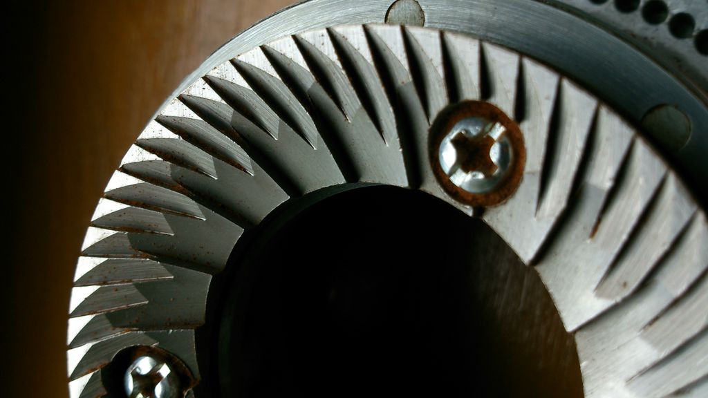

Что-то начитавшись, стал точить меня червячок сомнения. Открутил сейчас верхний блок и сфоткал. Подскажите по этим фото : нужно ли менять жернова ? Провел ногтем по режущей кромке : вроде как царапает, но сравнить то мне не с чем, новые не видел...
