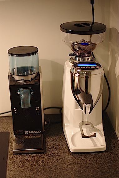

Не нашел профильную ветку про Rocky, а оффтопить в Сильвии уже неприлично.
Кофемолка ведет себя странно: приемлемый результат на Сильвии в двойной безрисочной корзине получаю только на закладке 18 грамм и помоле на "единице". На нуле жернова стабильно стрекочут, на "двойке" льет как из ведра. Вчера разобрал и почистил кофемолку. При сборке выставил ноль, но видимо не совсем удачно. Делал по видео: завернул латунную гайку до упора без усилия, потом отвернул в обратную сторону градусов на 30, чтоб освободить нижний жернов. Поставил бункер на место, ноль сместился в бОльшую сторону, т.е. там, где раньше была "единица", теперь жернова стрекочут, но только если довернуть бункер по часовой стрелке. Если же против часовой, то не стрекочет. Если бункер не трогать вообще, то жернова иногда чиркают в пределах люфта. Сегодня попробовал помол на новой "единице" (старой двойке). Закладка 18 грамм пролилась за 15 секунд! Что посоветуете сделать? Молоть на изредка стрекочущем "нуле"? Намотать фум-ленту? Поменять жернова (внешне не выглядят убитыми)? Поменять кофемолку?
У меня двойная корзинка synesso и нормальная закладка также получается при условии не менее 18 г кофе. Иначе темпер просто проваливается и практически половина корзинки получается пустой. При закладке в 18 слегка видны следы от круга группы, при закладке в 20 г следы от сетки и болта в середине видны отчетливо (как и должно быть).
iXandria: смущает то, что степень помола регулировать фактически невозможно. Кроме "единицы" вариантов нет. Получается, что вся "регулировка" состоит в изменении веса закладки в диапазоне 18-20 грамм.
Самый простой вариант - поменять кофемолку, например на Камар М80М Свич. -[ссылка]-
С Роки, в первую очередь, намотать фум-ленту и попробовать молоть с заполненным зернами бункером. Следующим шагом попробовать выровнять жернова -[ссылка]- или еще лучше заменить и выровнять.
Роки далеко не шедевр, но так как у вас явно ненормально.
Конечно, печальна ситуация у коллеги Marcello...Роки далеко не шедевр, но если с ним, как и с любой иной молкой, обращаться ответственно, служить молка будет долго и прилично. А тут... стрекотали жернова, стрекотали, и настрекотали в итоге... многие сводят их, разводят, выравнивают и делают ещё Бог знает что, пока, наконец, молка вообще превращается в предмет, танцующий твист. Видимо, полагают, что молку начального уровня можно превратить в нечто суперстойкое и надежное... Так не бывает, бывает, как правило, наоборот...
TMN: Камар М80М не подойдет по высоте. Максимально допустимая высота кофемолки по месту ее размещения - 35 см. В этом плане Роки идеальна.
Кофе пьем не очень много. Двойной капучино в 1-2 дня. Это примерно 150 гр пачка на неделю-полторы. Если 150 грамм засыпать сразу в бункер, то за это время кофе не сильно выветрится?
Ignas написал(а) ... стрекотали жернова, стрекотали, и настрекотали в итоге... многие сводят их, разводят, выравнивают и делают ещё Бог знает что
Я может как-то неправильно объяснил ситуацию, но никаких экспериментов над кофемолкой я не ставил. Снимал бункер, пылесосил и все. Снятие латунной гайки вообще делал впервые. Кстати говоря, сразу после приобретения ноль был не на месте. И если бы я выставил, не проверив, "единицу" от нуля, то как раз бы попал на "минус один". Ноль выставлял изначально на работающей молке, вращая бункер по часовой от двадцати. Где застрекотало (на двойке по факту), там и поставил маркером ноль. На стрекочущих жерновах кофемолка никогда не работала.
Marcello: Вы не виноваты, просто качество итальянской техники круто падает вниз, особенно для домашнего пользования. Недавно с Асказо подобное было. Гаджии стали версии штамповать все хуже и хуже и т.д.
Зерно засыпается в горловину, а сверху либо прижимается подходящим грузом, либо подбирается соответствующая крышечка. В профильной теме Маттео давал фото, но сейчас они недоступны -[ссылка]-
Намотал фум-ленту. С двумя оборотами гайка не ввернулась, сделал 1.25 оборота. Ноль встал на место. Там, где до ленты была "единица", теперь "двойка". Обратил внимание, что на бункере с обратной стороны отсутствует стопорная дуга. Видел ее на видео по калибровке Роки. Люфт бункера остался, но если язычок стопорный прижимать вверх, то бункер вообще не шевелится.
