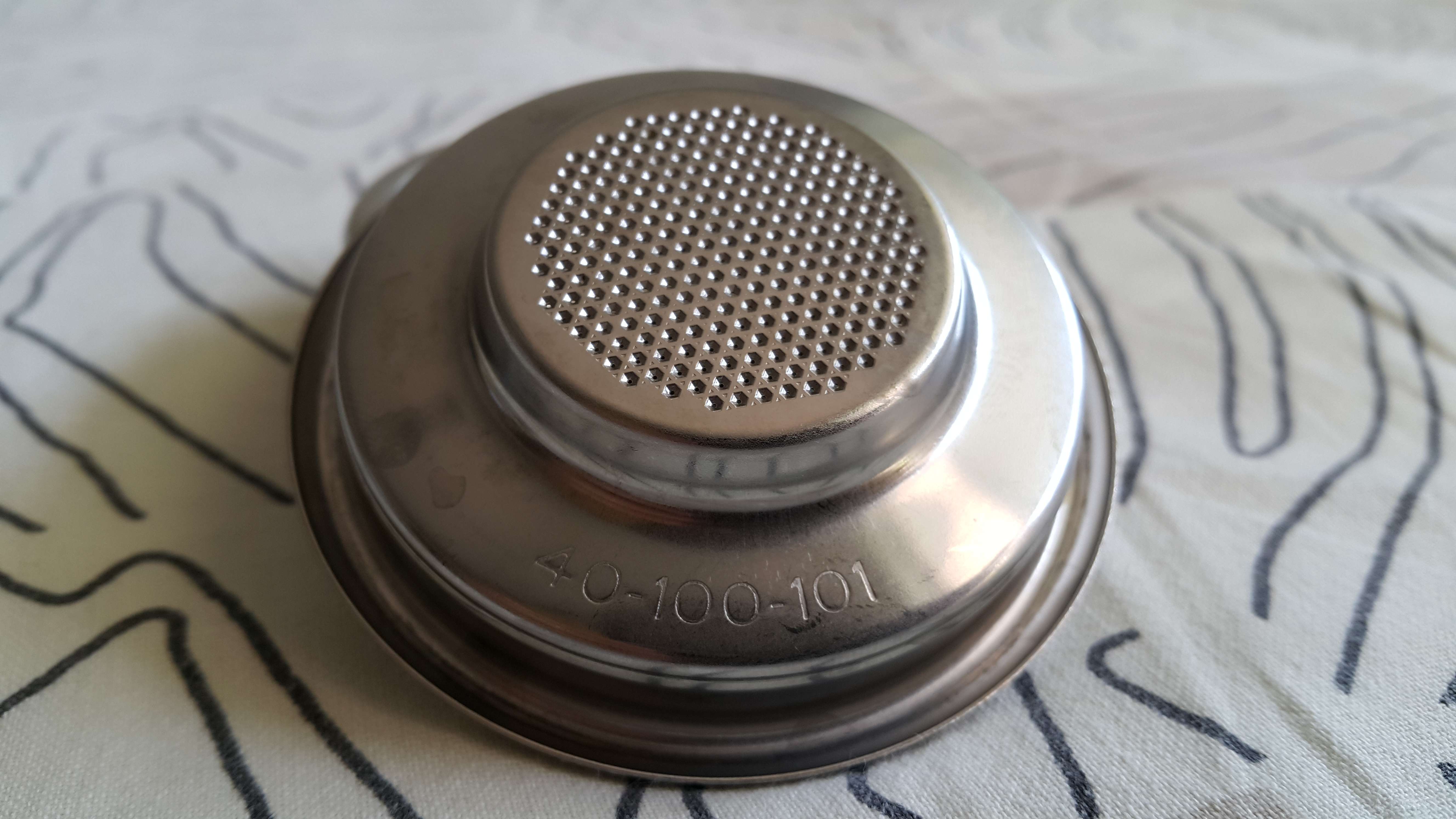

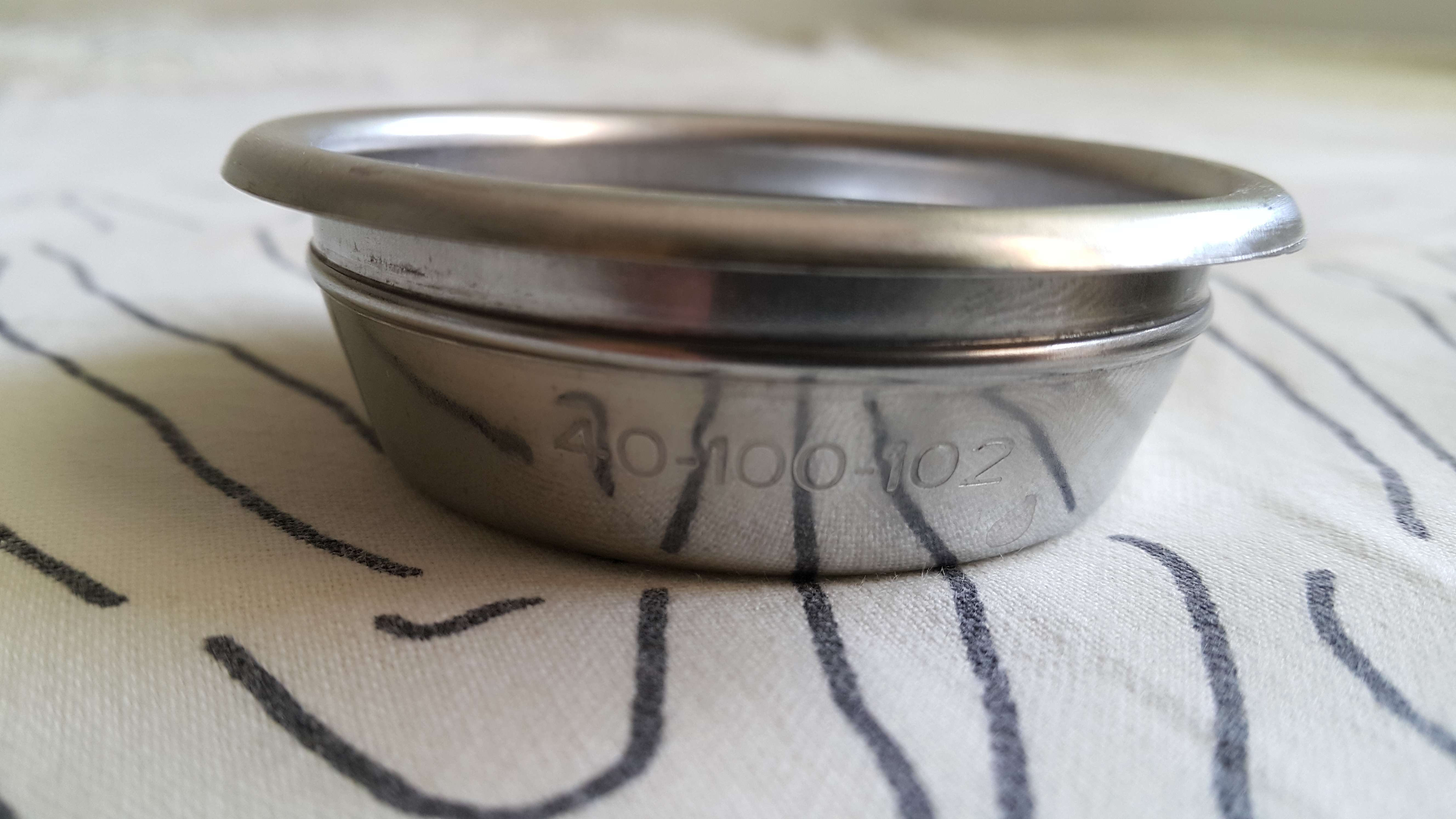

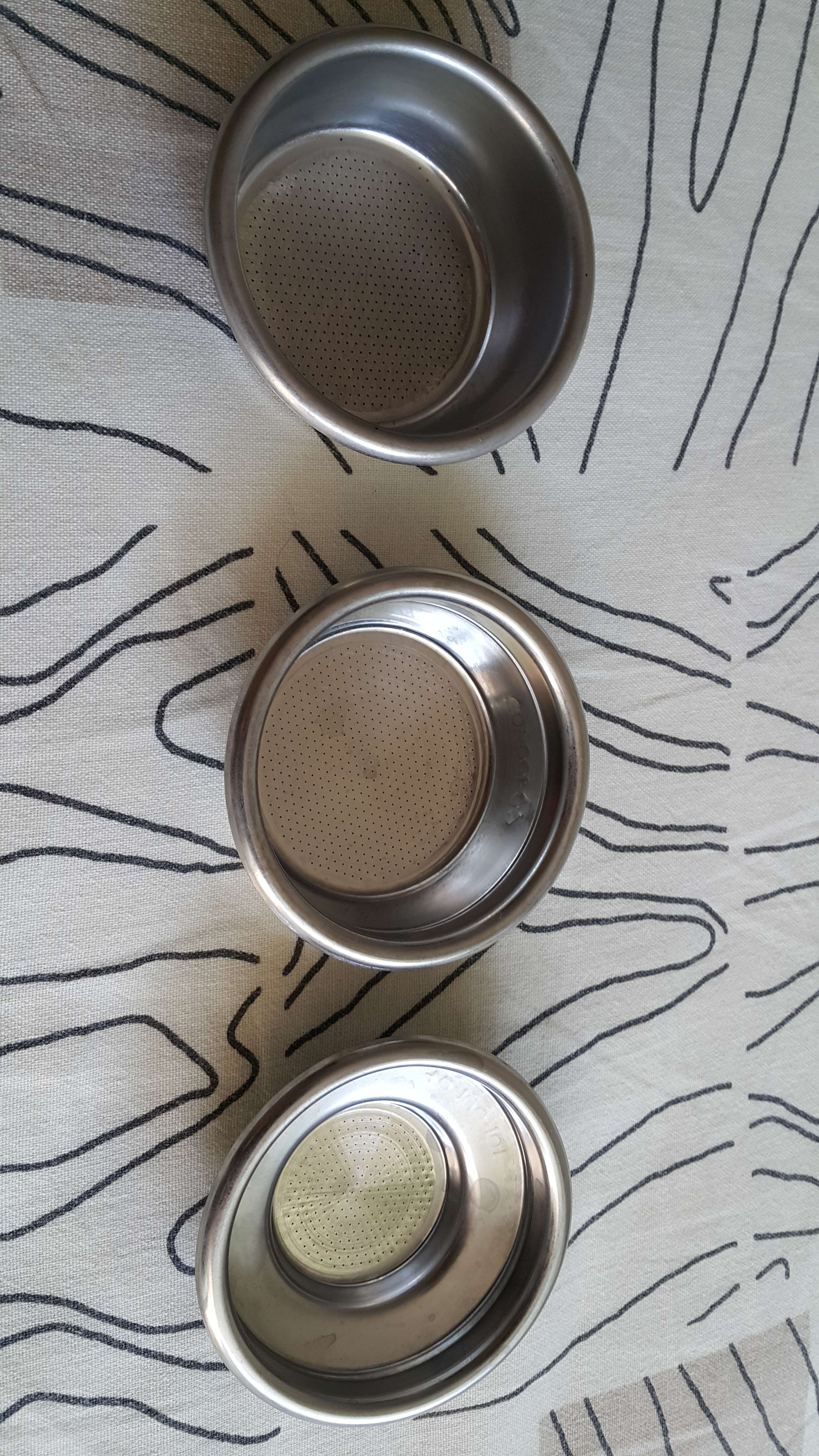

Так как оборудование покупал б/у, то в комплекте получил три корзины. Насколько я понимаю две из них родные от Сильвии, а одна (которая без номера) - Сайнесо. Пожалуйста, помогите определиться что за корзины.
Все как вы и написали. Две родные Ранчилио, одна безрисочная сайнессо.
Корзины бывают RIDGED - c т.н. рисками, небольшими углублениями, канавками по кругу стенок корзины, и RIDGELESS - т.е. безрисочные, с абсолютно плоскими, ровными стенками, без углублений(канавок). Риски помогают более стабильному закреплению( удержанию) корзин в холдере.

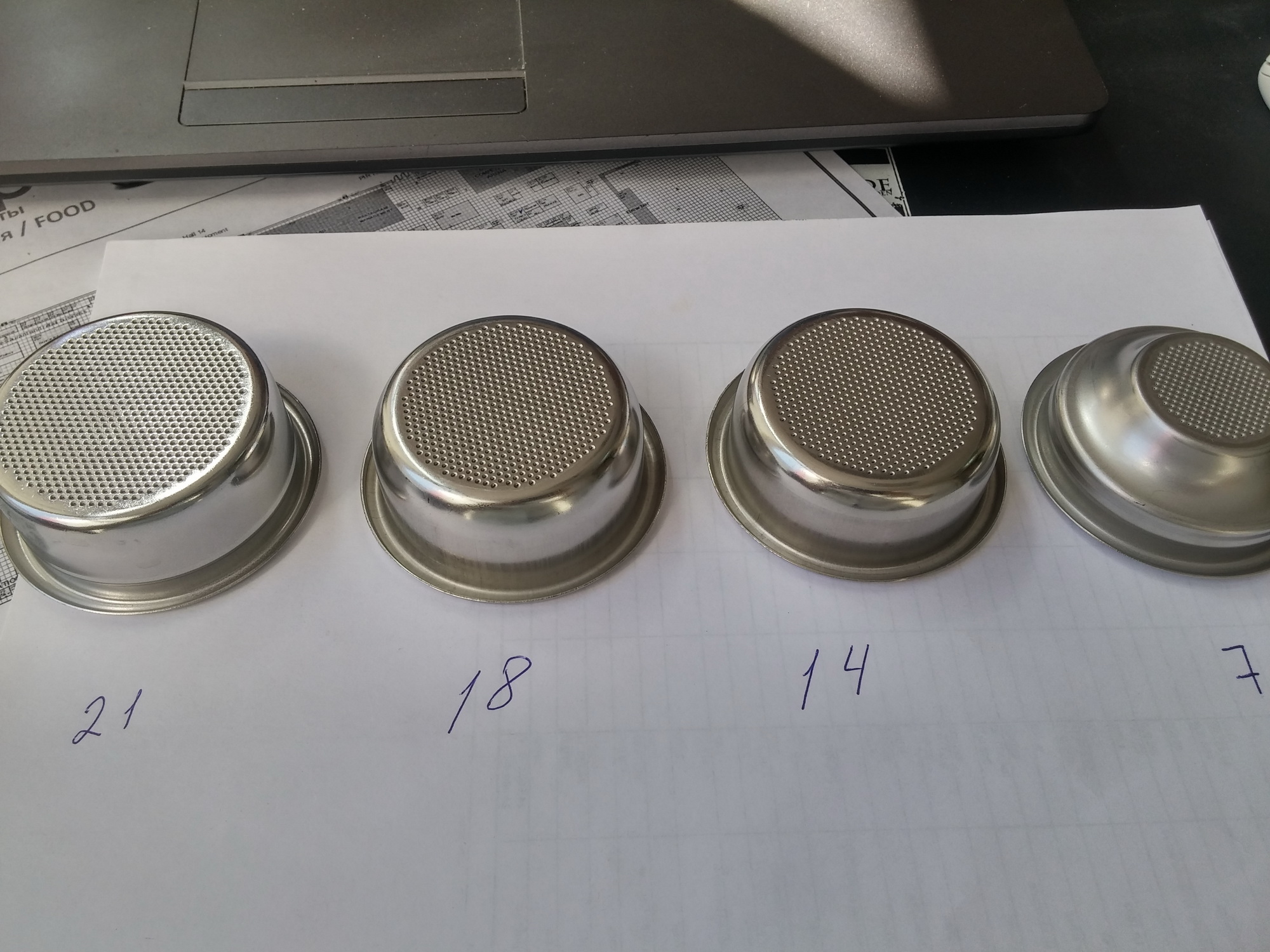

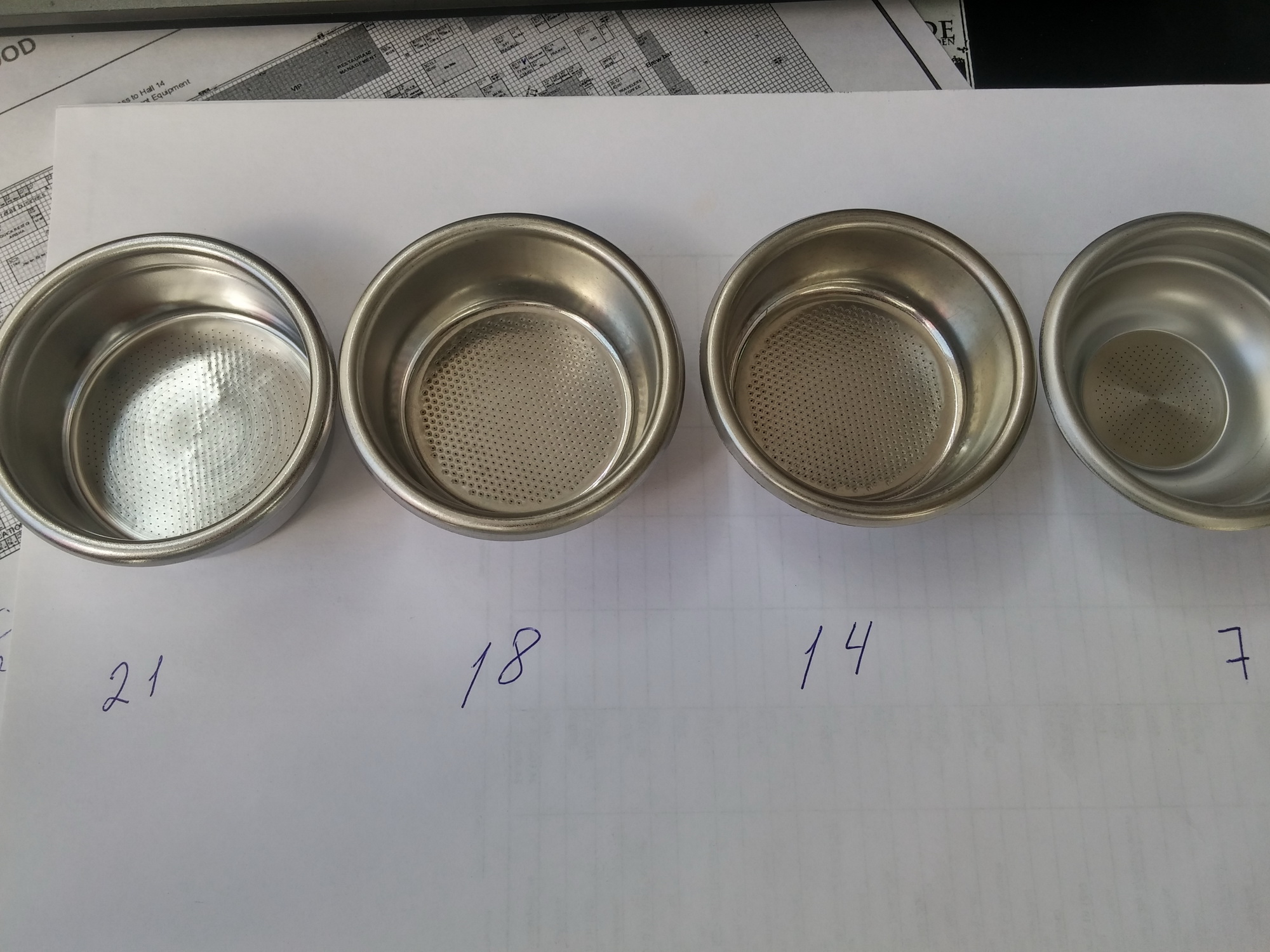

А какие вкусовые отличия эспрессо из 21гр, 18гр и 14 гр?
В идеале — никаких. Только объем напитка на выходе будет различным. А так кто-то поговаривает, что эспрессо из больших корзин более тельный и сладкий. Я ничего подобного не подмечал пока.
Давайте скажу так, мне нравятся сетки на 21 гр больше чем на 18, тем, что у них ровные стенки без скоса к низу. Рассуждения про вкус сложно называть объективными, хотя спорить не буду. Надо потестировать разные сетки на одной машине, возможно тогда появится мнение про влияние на вкус. Если есть желание у кого-то, то давайте устроим такой тест (в Москве). Все что я говорю - субъективно.
Я с вами согласен. Та же самая история в корзинах VST. Туда не обязательно грузить 21г. Есть варианты и поменьше.
То есть тут не доза играет роль, а форма корзины.

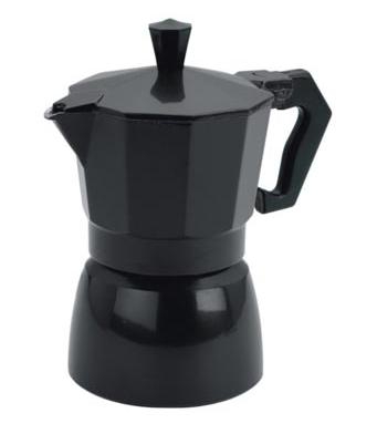

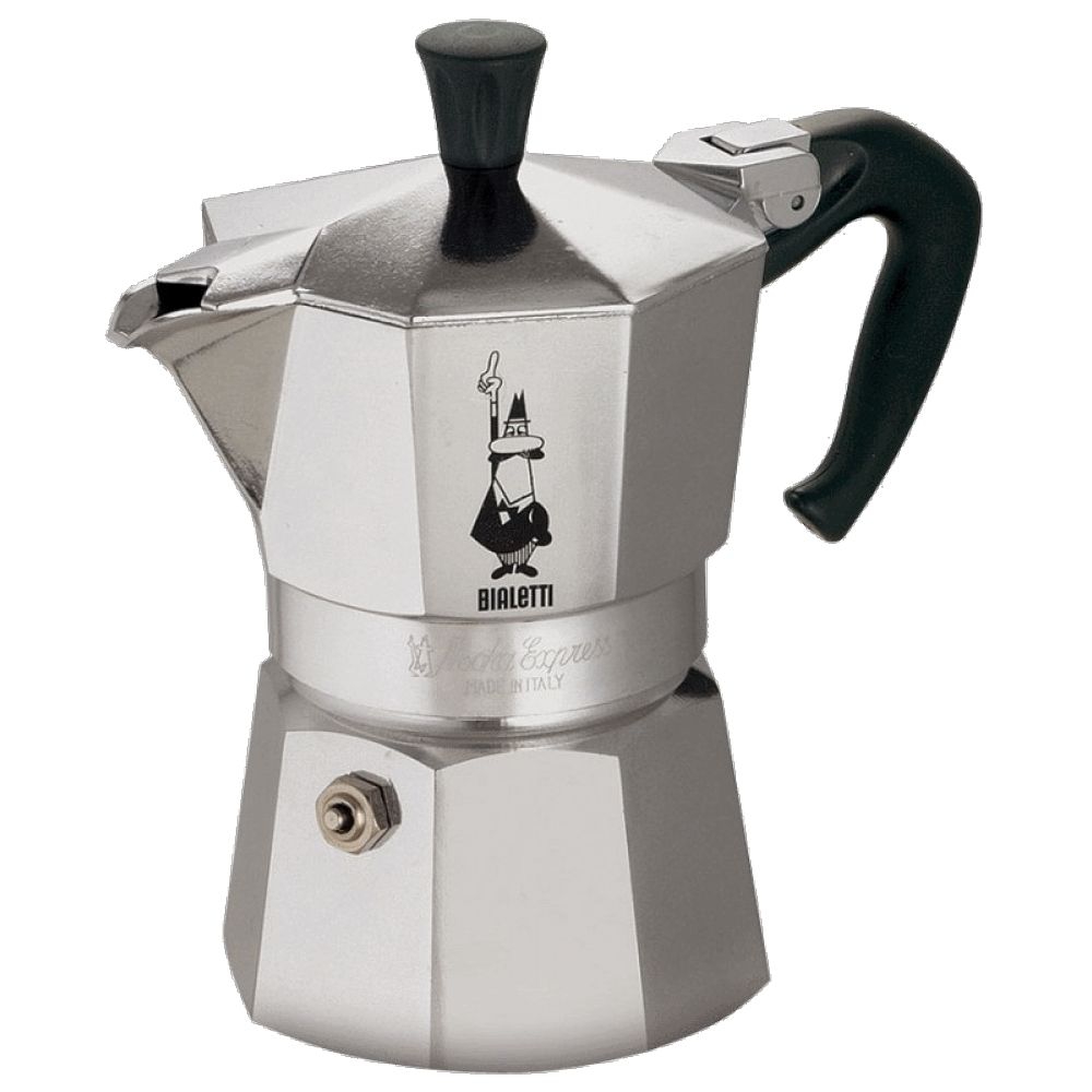

Вопрос про гейзерные варки. Есть в продаже такие от 300 рублей:
и Биалетти от 1700 рублей: Внутри и снаружи один в один: клапан, корзина, корпус алюминиевый. Чем обусловлена пятикратная разница в цене: особый алюминий, бренд, что-то ещё? Почему некоторые кофеманы утверждают, что раньше в обычной варилась гадость, а купил Биалетти - стал вариться Кофе?!
Чудес не бывает. Если разницы нет, то и кофе будет одинаковый. Но разница может быть в мелочах, на которые не обращаете внимания. Легкая негерметичность и кофе будет плохой.

В биалетти ещё запатентована форма из 8 граней. Если заметите то больше никто так не делает. Считается это более равномерно выдавливает воду или типа того.

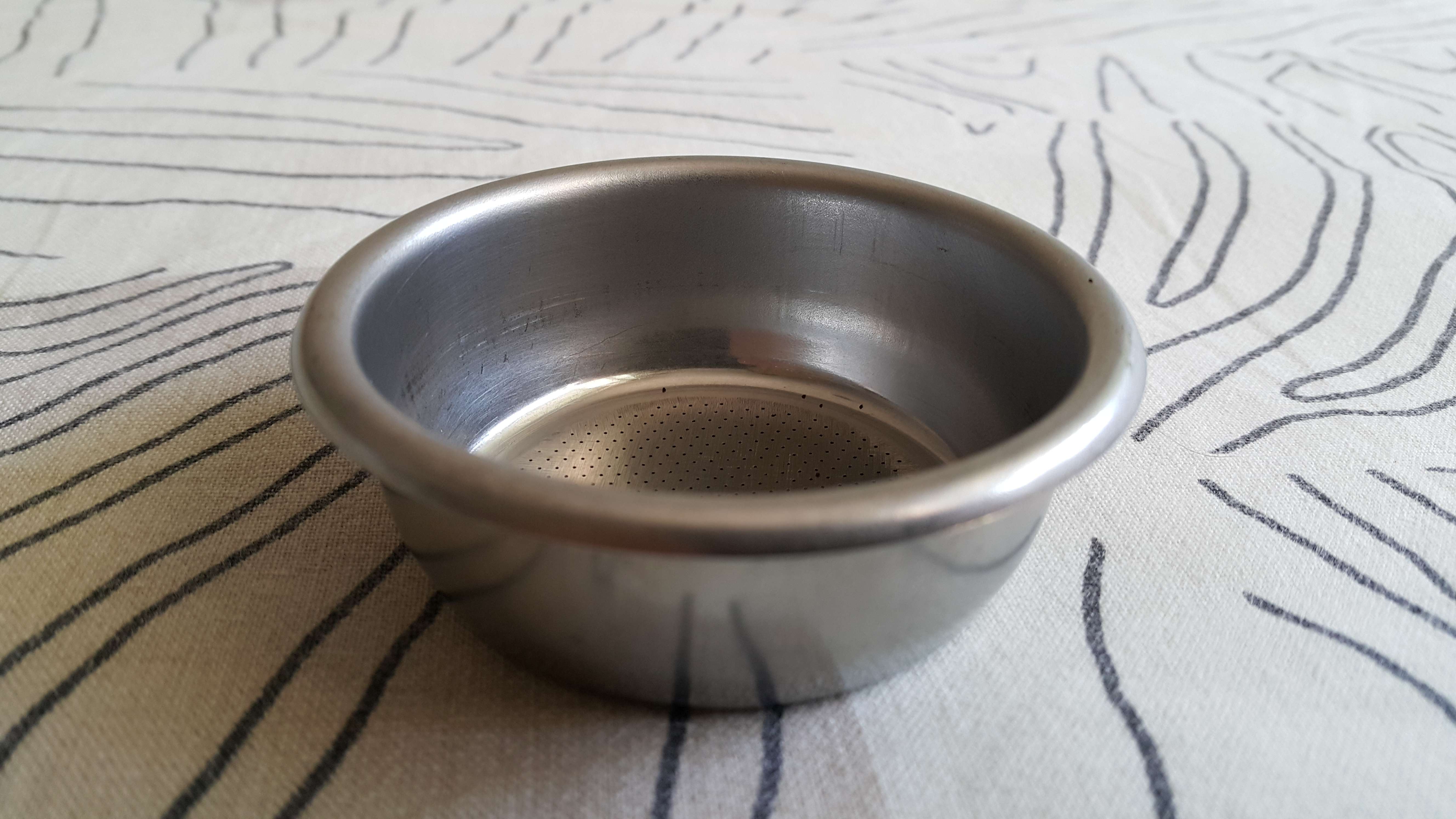

У корзины на 21гр. нет такого плавного закругления, посмотрите на фото, выложенное выше.

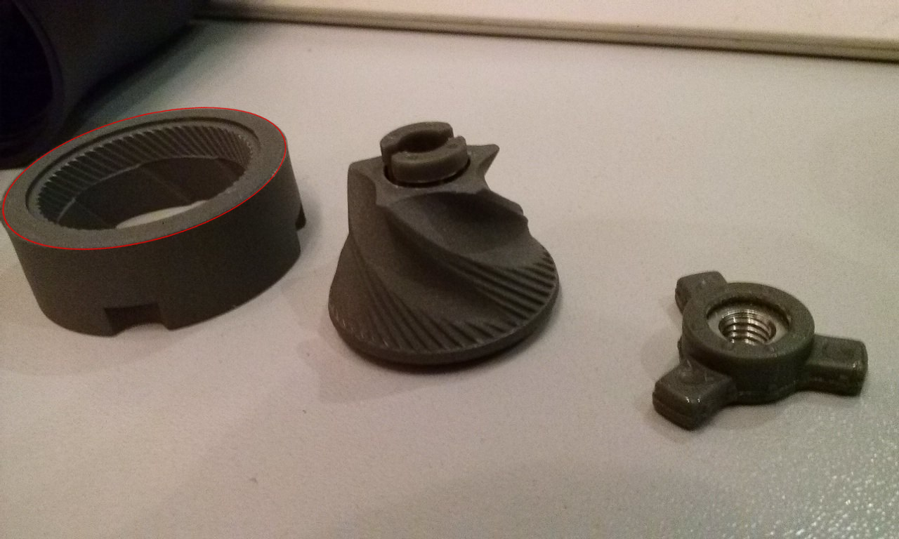

А вот теперь действительно вопрос из разряда глупых базовых: как измерить размер жерновов? Вот например, есть у меня hario mss, как узнать, какие они там?
Harby: Размер конических жерновов считается по внешнему диаметру внешнего жернова.
то есть так? Разве этот размер не ограничен только минимальными размерами? То есть я думал, что в сторону увеличения этот размер может быть практически любым
