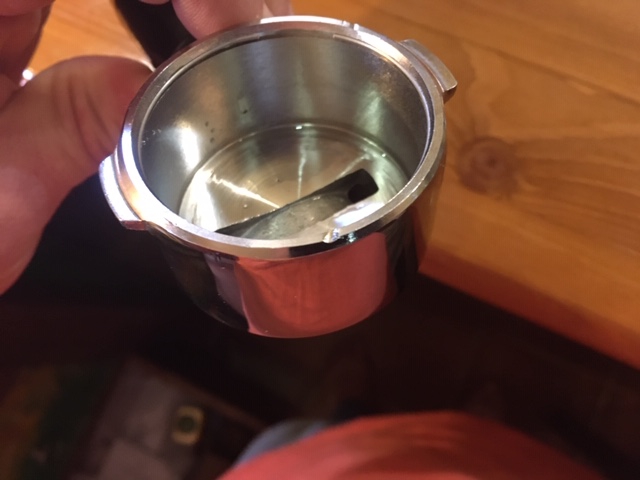

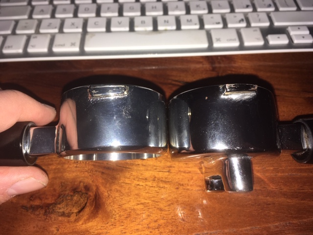

Судя по всему, менять только прокладку под рожком. И да, есть два типа этой группы, под плоский профиль корзинки и под полукруглый. Видимо у вас рожки разные.
ааааа, не уходите! что значит рожки разные? я заказал уже прокладки 5 мм, думал в этом дело i need help! как определить? может нужно пока не отправили поменять прокладки опять на 6 мм? сейчас стояла 6 мм, но рожок, который шел в комплекте с машиной не уплотнялся

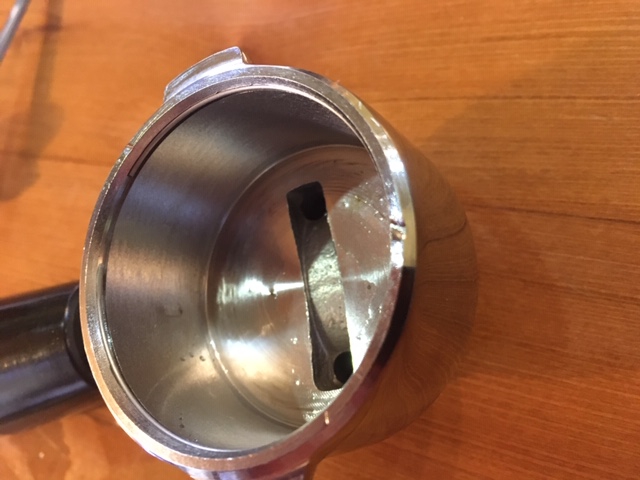

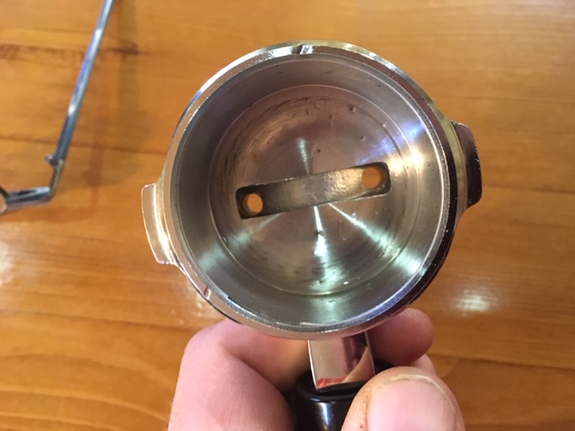

вот еще, при внимательном рассмотрении старого рожка обнаружил 2 вмятины от ударов, думаю, что в месте расположения этих вмятин может протекать под давлением, может?
Ничего протекакть не будет, там давление обусловлено, в основном весом эспрессо, избыточного практически нет. 9 бар - это между кромкой корзины и прокладкой группы

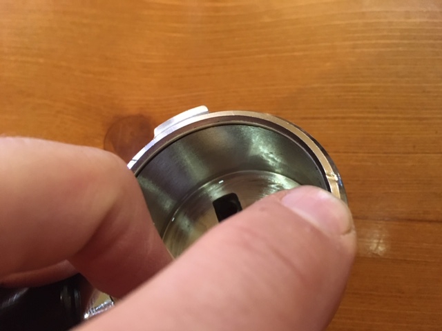

Просто наблюдение: какая-то вмятина что ли у вас на группе (внутри геометрия группы не искажена из-за этого, если туда был удар, логично, что сбоку от него "прёт")? И, очень странно, но риска вмятая (та мельчайшая) на портафильтре почти полностью совпадает с местом откуда прёт сверху. Слегка сомнительно, что это из-за этого, но с чем черт не шутит.
У меня тоже бывает душик выходит при проливе, но очень редко.
Равномерности по кругу у меня тоже нет- можно зажать по-разному. По идее, всё должно компенсироваться прокладкой, прижатием к ней. Судя по видео, внутри проблем особых нет. У меня была мысль что внутри может быть какое-то заметное искривление. Сейчас, похоже, дело в соединении - группа-душ-прокладка-корзинка.
Попробуйте вытащить душ, прокладки, положить сверху на портафильтр, на корзинку всё это, прижать рукой, посмотреть как всё это дело выглядит, точно ли размеры соответствуют. А, может, прокладку перекашивает от чрезмерной затяжки портафильтра..или еще каких проблем. Или не доходит как следует..Хм Возможно размер прокладки, её профиль не соответствует корзинке. Попробуйте при затяжке портафильтра - второй рукой смещать в другую строну его. Посмотрете как изменится характер протекания сверху. Скорее всего - с другой стороны полезет. Возможно несоответствие диаметров-профилей, значит. Опять же, попробуйте затянуть совсем легонько, портафильтр, придерживая рукой, на всякий случай, чтобы он не улетел - посмотрите изменится ли что - на предмет перекоса проверить.

Итак, запчасти прибыли и я поменял прокладку 6 мм на 5 мм как и ожидалось, старый холдер в отливами болтается свободно, зато новый бездонный встал отлично, ничего не протекает даже при затыке мелким помолом
