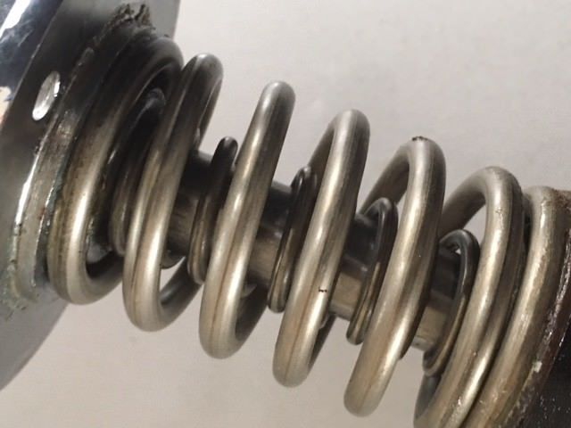

Сегодня сделал корзинку с манометром к моей Zacconi Riviera: очень хотелось узнать какое давление развивает усиленная пружина от Ponte Vecchio... Так как холере на Zacconi специфический (с двумя "сосками"), то придать манометр прямо к нему не представилось возможным. Тем более, я свой уже "обездоннил" Посему, пришлось испортить непонятную корзину, которая досталась мне вместе с кофеваркой, но была чуть меньше по диаметру родной. То есть, варить на ней не получалось, а ставить опыты - запросто! Получилась вот такая штуковина:
Теперь результаты измерений: усиленная пружина от Ponte Vecchio в начале дает давление всего в 6 бар, которое потом плавно падает по мере пролива (у меня немного протекает вся конструкция (некачественный китайский тройник), что прекрасно сымитировало рабочий пролив). Судя по всему, оригинальная пружина не дает и этого... Вот отсюда и крема "пожиже" и вкус "помягче"...

Выход из положения вижу в установке дополнительной пружины внутри основной, или установка на шток шайб, которые бы дополнительно сжимали бы основную пружину. Тут на форуме я встречал упоминания о таких проставках на "родную" неусиленную пружину...
i-coffeemachines: Смазывал. Но не менял, они эластичные и без трещин. Заменю тройник (уберу протечки) и будет понятно, травят ли прокладки. Но, я думаю, если бы они даже и подтравливали, в самом начале пролива будет максимальное давление, развиваемое пружиной... А тут еле 6 бар получилось...

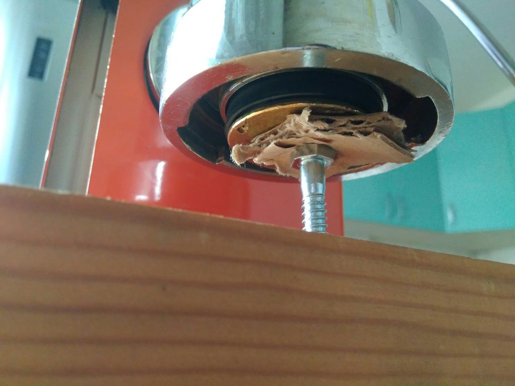

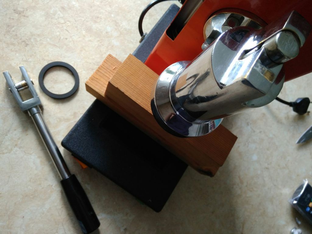

Обратил внимание, что на Sama поршень в самом нижнем положении слегка выдавливал сетку душа. Также мне не совсем нравился холостой пролив, не очень красивым получался "душ". Решил снять поршень.

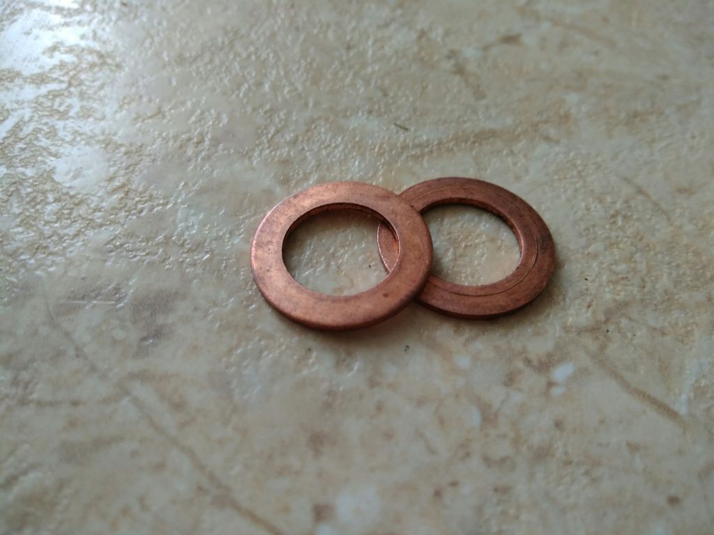

Из за них то поршень и выдавливал сетку. Убрал шайбы. Теперь все сидит ровно. и Холостой пролив стал нормальным тоже.
Зачем предыдущий владелец поставил эти шайбы - мне не понятно. Может он хотел тем самым усилить пружину, но плохо обдумал как это сделать.....? ) Ведь пружина не упирается в эти шайбы (они меньшего диаметра), и усиления пружины никакого не происходит....
В каком месте стояли шайбы? Между поршнем и сеткой душа?
Элементарно удлиняется. Шток ведь откручивается от поршня! Открутили, поставили шайбу, шайба по диаметру такая же как и шток,закрутили....вот и удлинили )

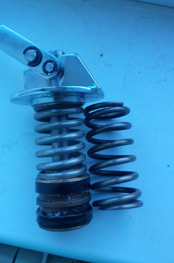

Сегодня вечером сравнивал пружины с Закони (4.5мм), Sama (5мм) и Электры (5мм, но на пол витка короче и группа с Sama Club), внешний диаметр пружины идентичен. Диаметр штока поршня, идентичен, т.е. вставить дополнительную пружину от электры, для усиления группы заккони (PV, Sama) не проблема, хочу попробовать.

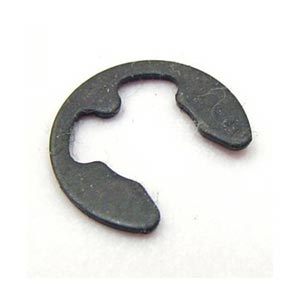

Михаил, ну собственно что и требовалось доказать Декальцинация слабым раствором средства LF привела к тому, что шток клапана выпал наружу. Фиксирующее кольцо, видимо, было сделано из металла сильно подверженного коррозии и в итоге оно просто рассыпалось.
В общем эта дорогущая крышка оказалась вполне ремонтопригодной со слабым местом в виде этого фиксирующего кольца. Вопрос только в том, на что его заменить? Подобрать такой диаметр из нержавейки будет сложно. Если у кого есть мысли на этот счет, буду признателен.
TMN:Muzzy73:BladeRunner: Всем спасибо!!! Клапан починен!!! А следом пропало бульканье и сильное шипение из группы при холостом проливе, очевидно бойлер немного перегревался из-за травившего клапана. Цена вопроса 1 рубль )) Но видимо стоит периодически обращать внимание на него, тк эта скоба из закаленной стали и также будет подвержена коррозии. Первый шот Таблетка сухая, плотная, без пробоев... Вкус и правда другой, в сравнении с помповой
