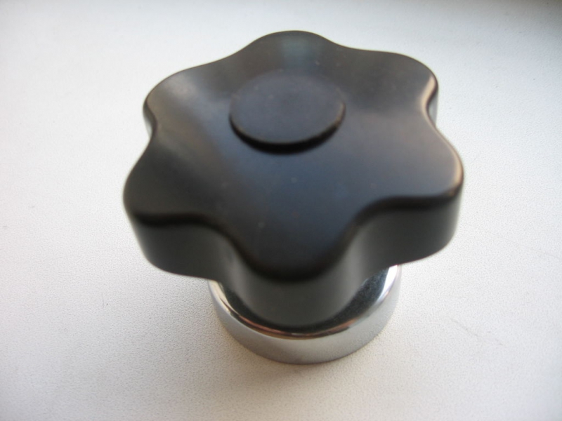

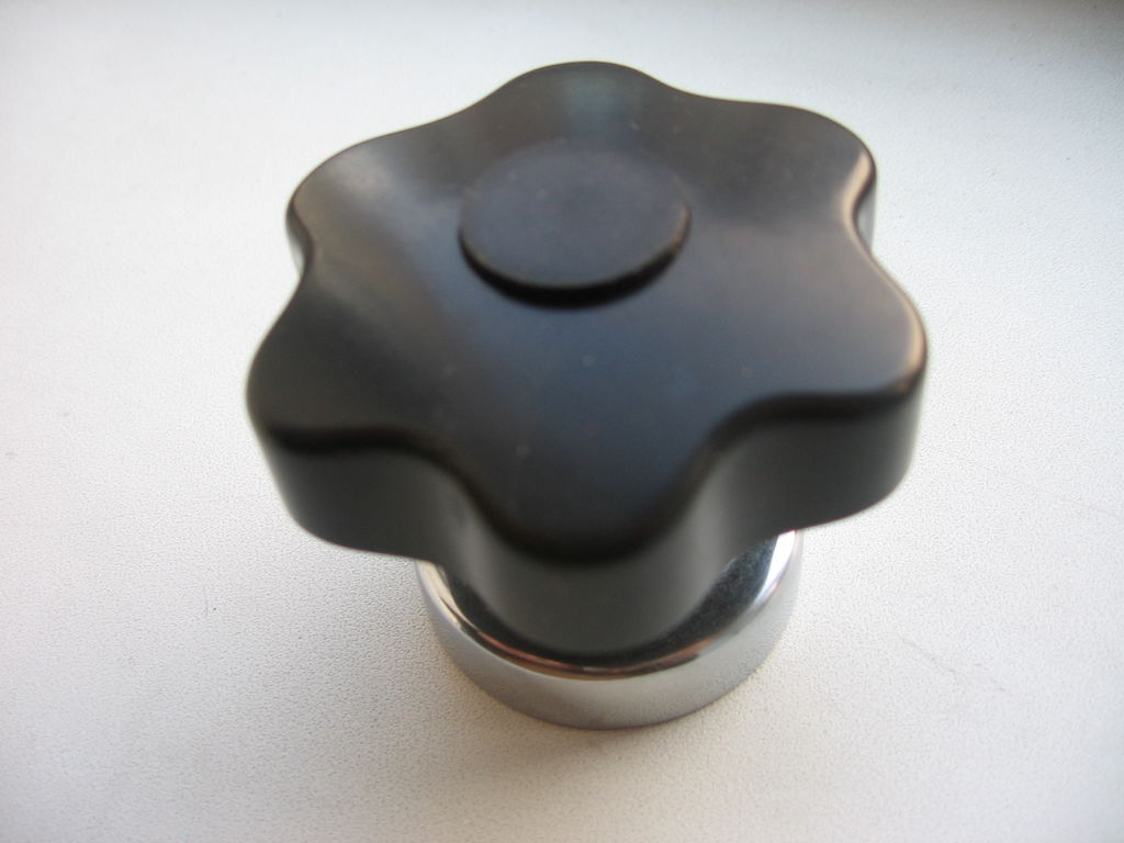

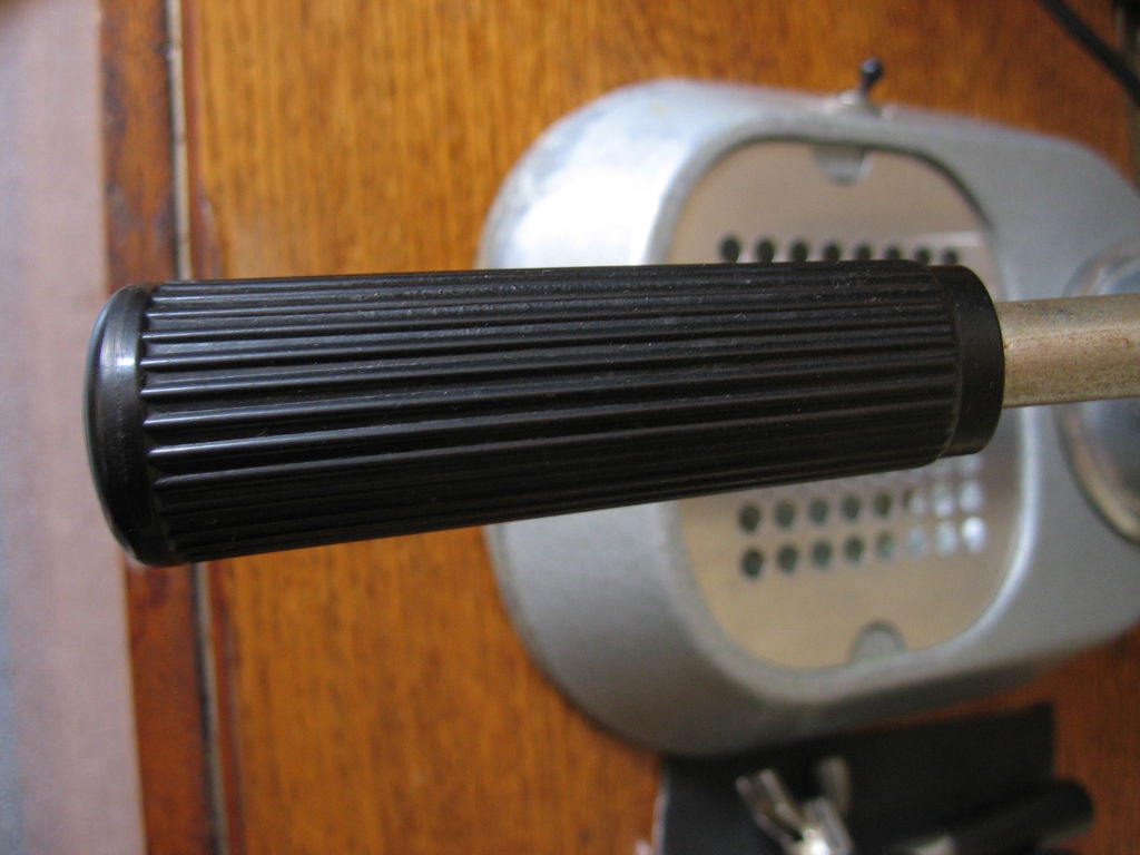

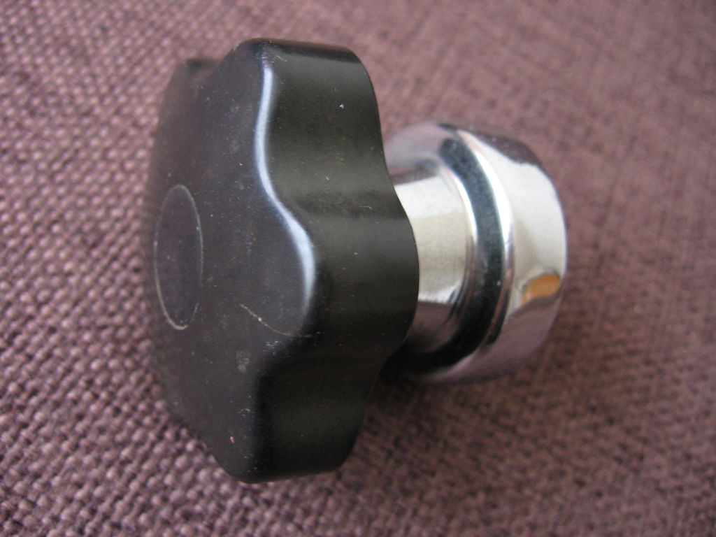

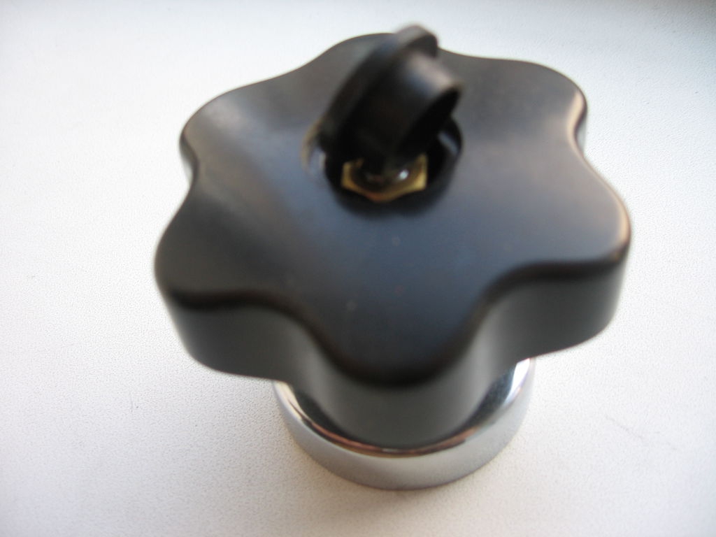

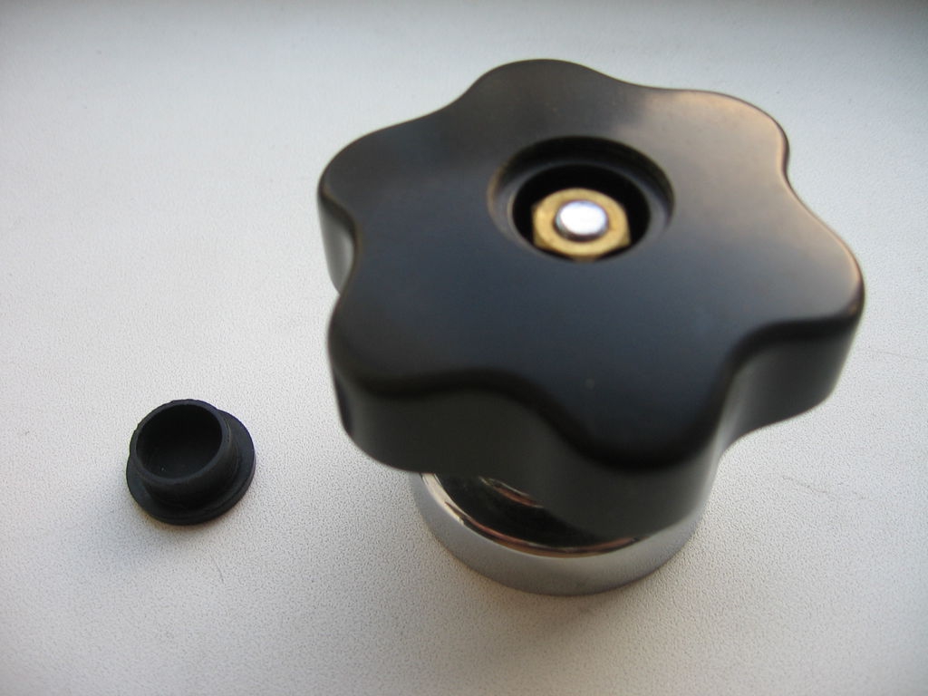

Приветствую всех. Кто знает как снять бакелитовый барашек с крышки бойлера и бакелитовую ручку с рычага на La Pavoni Europiccola первых выпусков.Заранее благодарю.
С рычага, вроде просто открутить... Первых выпусков, это с алюминиевым поддоном и латунной крышкой?
Да с алюминиевым поддоном и латунной крышкой-сверху бакелитовый барашек. Пробовал крутить-не поддается. С рычага тоже пробовал крутить-не получается. Случайно не чулком насажено? С вентиля пара просто-там винт контрящий. С рожка открутил.

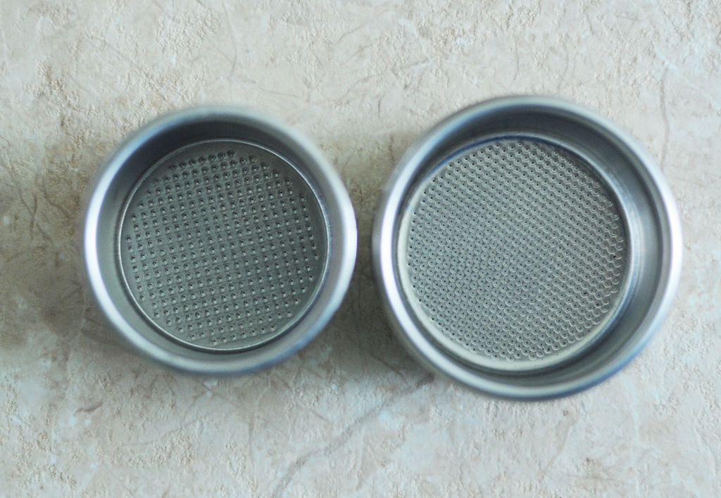

Глупый вопрос- от размера рожка у левера есть какое то кардинальное удобство, неудобство, трудности с покупкой альтернативных корзин, темперов (хотя щас вроде с темперами решить уже проще), вкуса в чашке (хотя тут уже вступает в силу конструкция машины, раз у них у всех разные диаметры. Пиколу старые не беру в расчет - если я правильно понял, то сейчас выпускаются только милениум уже серия (с учетом разницы в бойлере и внешнего вида-это все равно милениум??)
Некая взаимозаменяемость корзин есть у старых моделей пикколы и электры, у заккони свои собственные корзинки. Вкус от опыта зависит. Только.
Всех приветствую! Первым делом хотелось бы поблагодарить участника форума Maksimiks за любезное объяснение о том, как снимаются ручки и барашки у Europiccola, а также за предоставленные видеоматериалы по работе этой машины. Это реально мне помогло найти общий язык с аппаратом моим ровесником. Прилагаю фотографии по снятию барашка с крышки бойлера. Может быть кому-то пригодится. Я не обратил внимание сразу на крышечку сверху барашка. На моем аппарате все так плотно установлено, что кажется это просто рельеф литья бакелита. Спасибо большое за участие.[

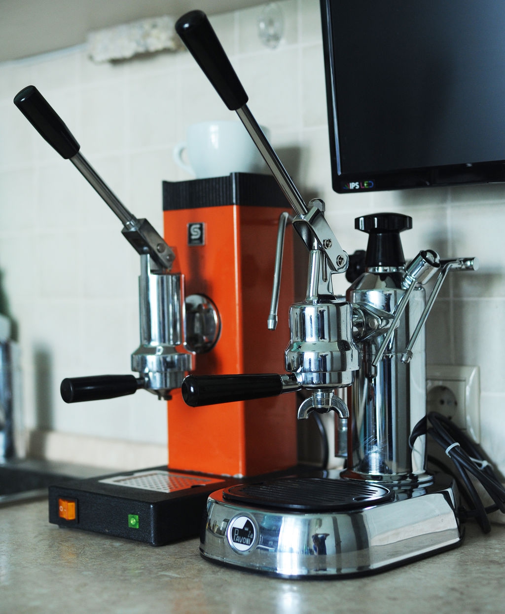

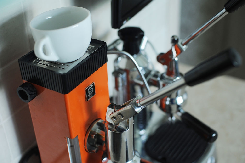

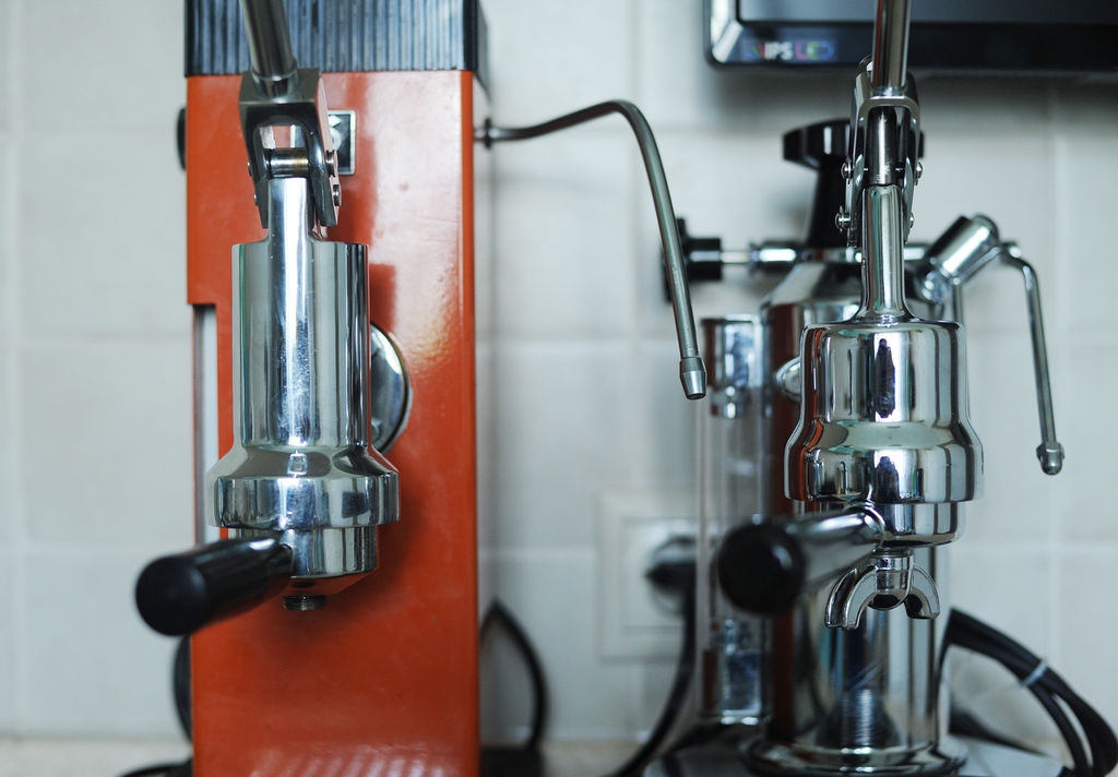

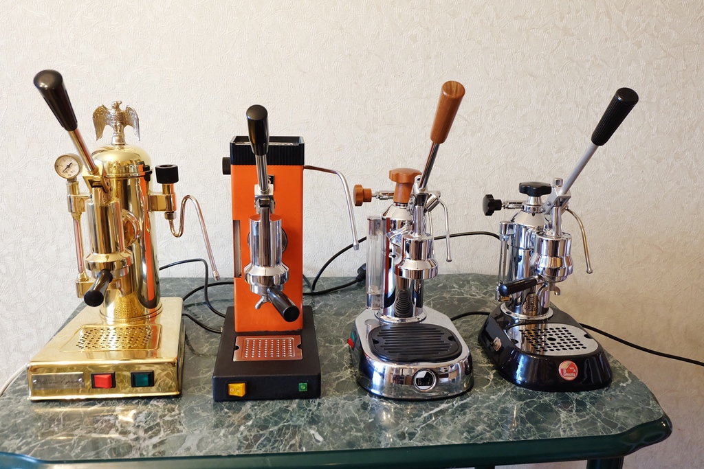

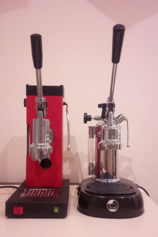

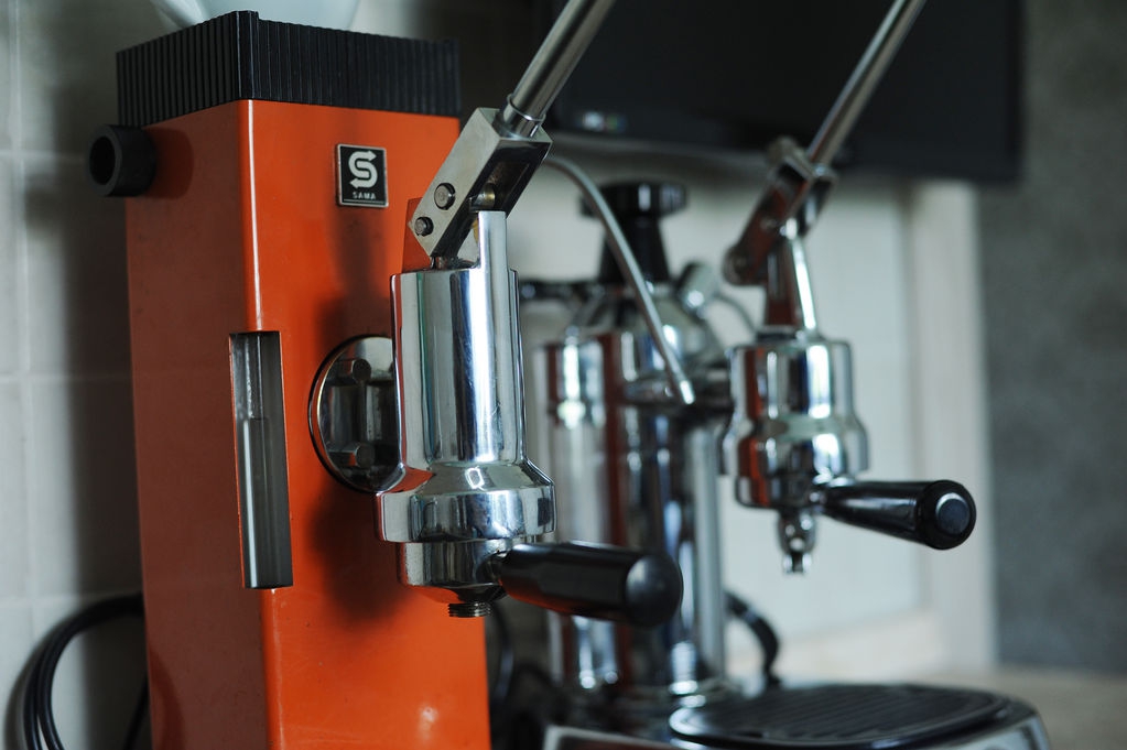

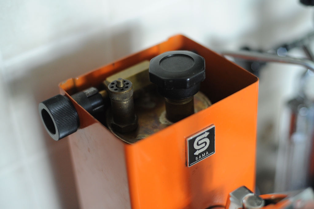

А... Это не PV у меня, а SAMA, как, впрочем, и выше SAMA Club От PV отличается более тонким, литым (привет европикколе до 1974 года) поддоном из алюминия Ширина основания у SAMA 16см, у Europiccola 19см Глубина соответственно 27см и 28.5см
SAMA выше, но уже. Визуально на кухне смотрится хорошо, большой ёё не назовешь. Ширина то всего 16 см. Обе машинки - это компактные леверы.
Sama сделана очень качественно. Вес ее говорит о том же. La Pavoni кажется после нее "картонной" Sama не прогибается при работе рычагом. Вся конструкция монолитна. Бойлер соединен с корпусом/поддоном надежно. La Pavoni же 1) гнется при работе рычагом (конечно же при условии что помол вы сделали такой, чтобы требовались усилия для продавливания воды) 2) К сожалению специалисты LP не сделали так, чтобы бойлер был намертво закреплен болтами с базой, и не проворачивался относительно нее, когда вставляешь рожок. Этот недостаток конечно можно нивелировать, поджав гайку бойлера сильнее, но всё же........всего лишь два болтика - и проблемы не было бы вообще....но раз они десятилетиями не меняют конструкцию, то наверное на это есть свои итальянские причины....
Группа SAMA мощная, с пружиной. Говорят что термостабильность хорошая, и приготовить подряд 4 кружки не проблема, перегрева не будет. Но мне пока не приходился случай...

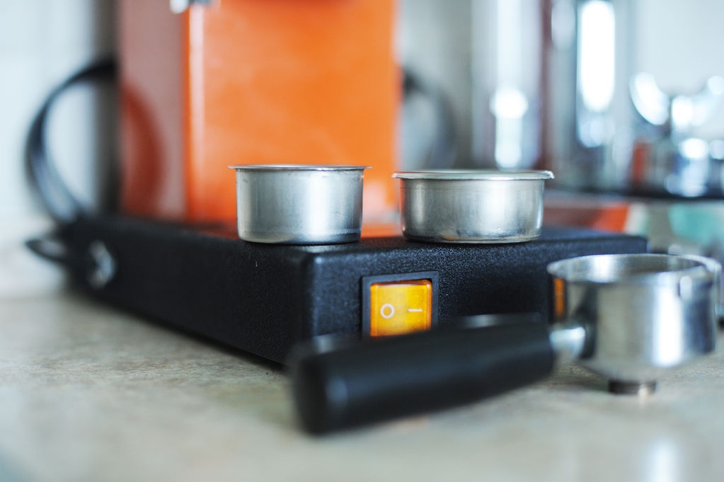

В обе корзинки я загружаю 14гр. темной обжарки. Помол делаю для Sama совсем чуть-чуть крупнее. Корзинка у нее глубже чем у Pavoni, поэтому когда я оставлял тот же помол, то пружине было тяжелее продавить более толстый слой таблетки, чем тот же помол продавливать руками на Pavoni. К слову, на Pavoni я всегда старался делать так, чтобы усилие при продавливании было значительным. Пружины для фиксации корзинки в портафильтре Sama нет.
Пар на SAMA гораздо мощнее, он круче! Никаких проблем с переучиванием взбивания не было. Сразу получилось взбить так, как на Pavoni никогда не получалось. Это супер мелкопористость молочки. Я бы даже сказал что это идеальная глянцевость и тягучесть. На Pavoni я сделал себе однодырчатую насадку из болта, но взбить так как на Sama не получается.... Пена на Pavoni более крупная - как ни старайся.
Стоит отметить одну фишку Sama - это поддон для нагрева кружки! Я включаю машинку за 10 минут до того как начинаю готовить. И за это время кружка очень хорошо прогревается. Металлический поддон на котором она стоит быстро нагревается от бойлера.
Антивакумного клапана у Sama нет, в отличии от Pavoni. Но это не большая проблема, так как все равно всегда открываешь кран пара, чтобы стравить конденсата..... Ощущения от приготовления на Левере с Пружиной - это что то с чем то!!! Пружина давит, а ты взбиваешь молочку... И есть в этом что то эдакое!!! не описать! )) Напиток в сравнении с Pavoni: На Sama он более мягкий, и он стал предсказуемым. Дело в том, что когда я готовлю на Pavoni, то никогда не знаю на перед, что мне вздумается сделать! ))) Это как творчество, и ручной левер всегда затягивает поиграться с рычагом ))....А на Sama работает пружина которая стабильна. Но тоже всегда можно "потворить", и сделать несколько взмахов рычагом и т.д..... Обе машины прекрасны, но Левер с Пружиной явный фаворит гонки!
И да, огромное спасибо нашему форумчанину Александру i-coffeemachines , который всегда с заботой перебирает машинки... У него сварили пару капучей на Sama, посмотрел в живую на чудо буржуазии Закони, гномика Гаджию и забрал Sama с собой! )

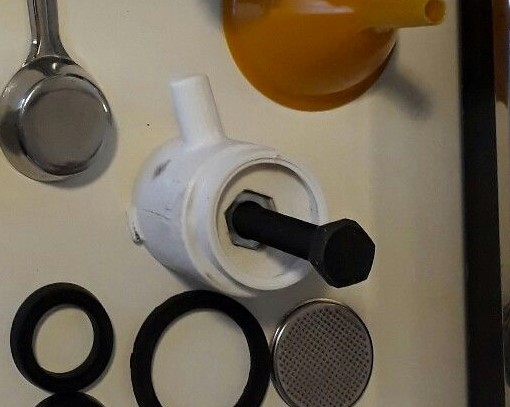

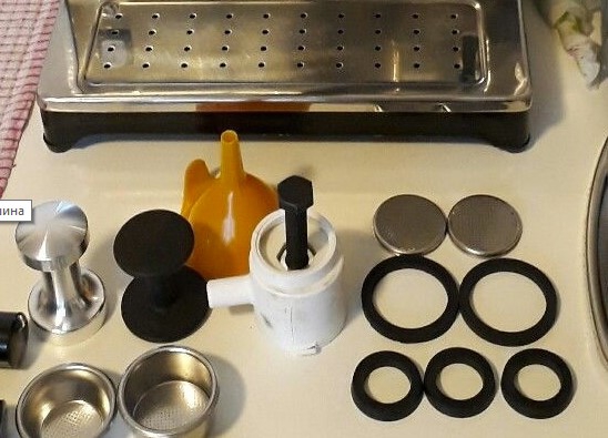

Для владельцев аппаратов с группой Ponte Vecchio, а именно : Ponte Vecchio Lusso Ponte Vecchio Export Zacconi Riviera Sama Export Sama Lusso
Достаточно проблемно разобрать группу, обычно для этого используют струбцину, но я наткнулся на заводскую приспособу для разборки группы, принцип работы, думаю, всем понятен.
