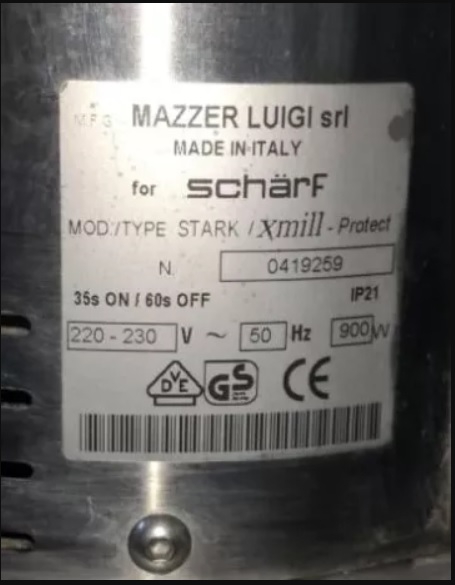

У Major точно нет: у него статор мотора впрессован в алюминиевый литой корпус на заводе. Никаких муфт или чего-то такого между жерновами и мотором нет. Про старк посмотрите/почитайте сами.
Анатолий55 написал(а) ... и он работает менее шумно.
Я предполагаю именно так. Но старка живьем я не щупал и могу ошибаться. Но конструкция Major реально проще некуда.
Анатолий55 написал(а) ... Это одна модель - или это - какие то модификации

Нати информацию о старке, весьма сложно. Может кто знает до кого года эта модель выпускалась. STARK размеры: 258 х 240 х 680.
Разговаривал с потенциальным продавцом, сказал что молка работала на точке 1 год. ... Если старк, перестал выпускаться значительнее раньше. То где то он был ... )) Посмотреть молку не получается. Вопрос по жерновам остаётся открытым. По фото наверно будет сложно судить.
