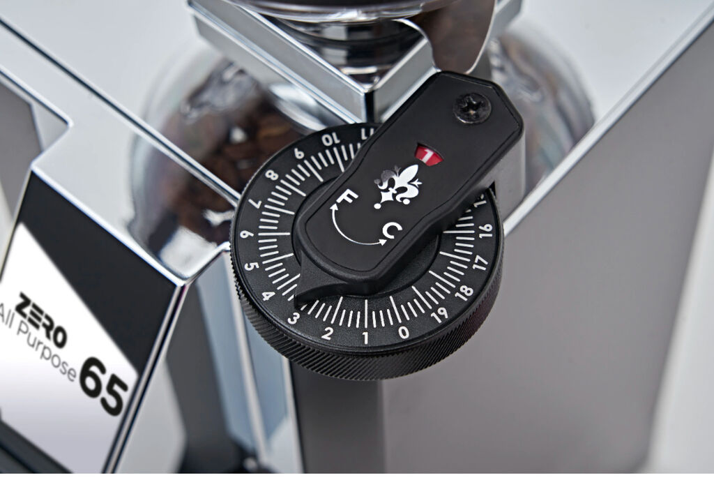

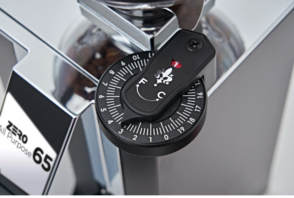

Kronya: Eureka ещё даже не дождалась патент на этот вариант привода регулировки помола, посмотрите картинку не на официальном сайте, там более наглядно. «Слепые» жернова - когда они крепятся с тыльной стороны и вы не видите шляпки винтов крепления снаружи . У вас на Eureka с 50мм жерновами это не так, у меня с 65 мм тоже по старому варианту. Так же как и с новыми моделями молок купить сейчас или заграницей, или подождать когда привезут к нам
Ну хз, новое колёсико крутилки со счётчиком кругов и отсутствие 4х из 8 шляпок винтов на жерновах... громко да и все)) Всё нужное из этой молки есть в Eureka Mignon Single Dose здесь и сейчас...
Вы забываете про 65 мм жернова, а это уже совсем другая молка. Если колесико легко можно напечатать на 3д принтере, то жернова 65 мм в свою вы не поставите.
Удивительное рядом. Сначала вы говорите, что нет изменений, потом что это не те изменения, которые вас устроят, потом оказалось, что на всех Эвриках «слепые» жернова и тд. Ваше дело, что вам выбирать, но в поле чудес играть не Китай и чтобы недорого, так, к сожалению, не получается. Если вы обмолвились про Eureka Single Dose 65, то у нас она от 58-60тр, в Европе до налога около 480Евро, по скидке 417€ можно найти, с налогом в Европе добавим 20+%, к нам её кто-то привезти должен и заработать. Те молки, что я упомянул стоят примерно столько же, улучшения, пусть для вас не очевидные, есть. И весь вопрос заключается в вашем диалоге с собой, готовы вы менять молку и платить, или просто остаться на своей Эврике.
VVK: Для человека, который видит нечто новое в новой крутилке помола и отсутствии шляпок болтов на внутренней части одного из жерновов, отвечу, что вы правы только лишь в одном последнем предложении))
Kronya: Для человека, не видящего разницы в крутилках, но уже назвавшим их новыми - прогресс. Для человека ,не желающего увидеть разницу между обычными и «слепыми» жерновами, хотя программы средней школы выше крыши, скорее упёртость. Всего доброго…
