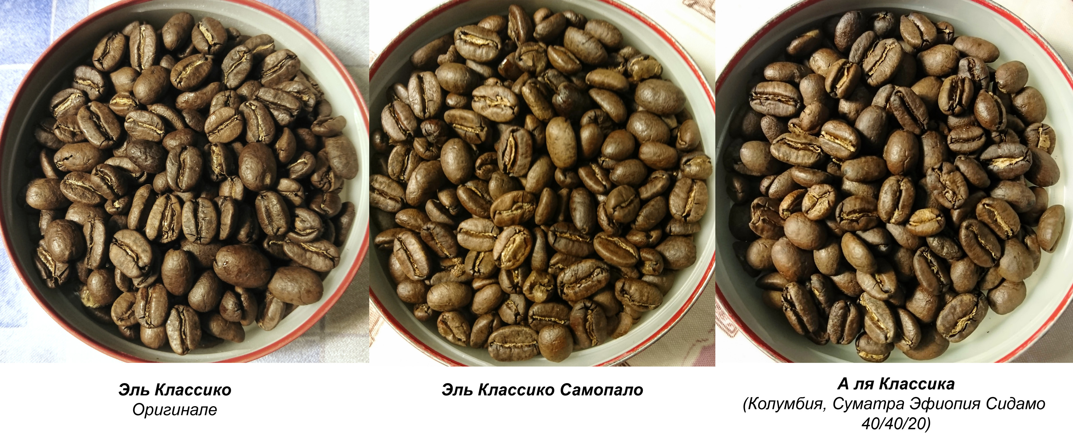

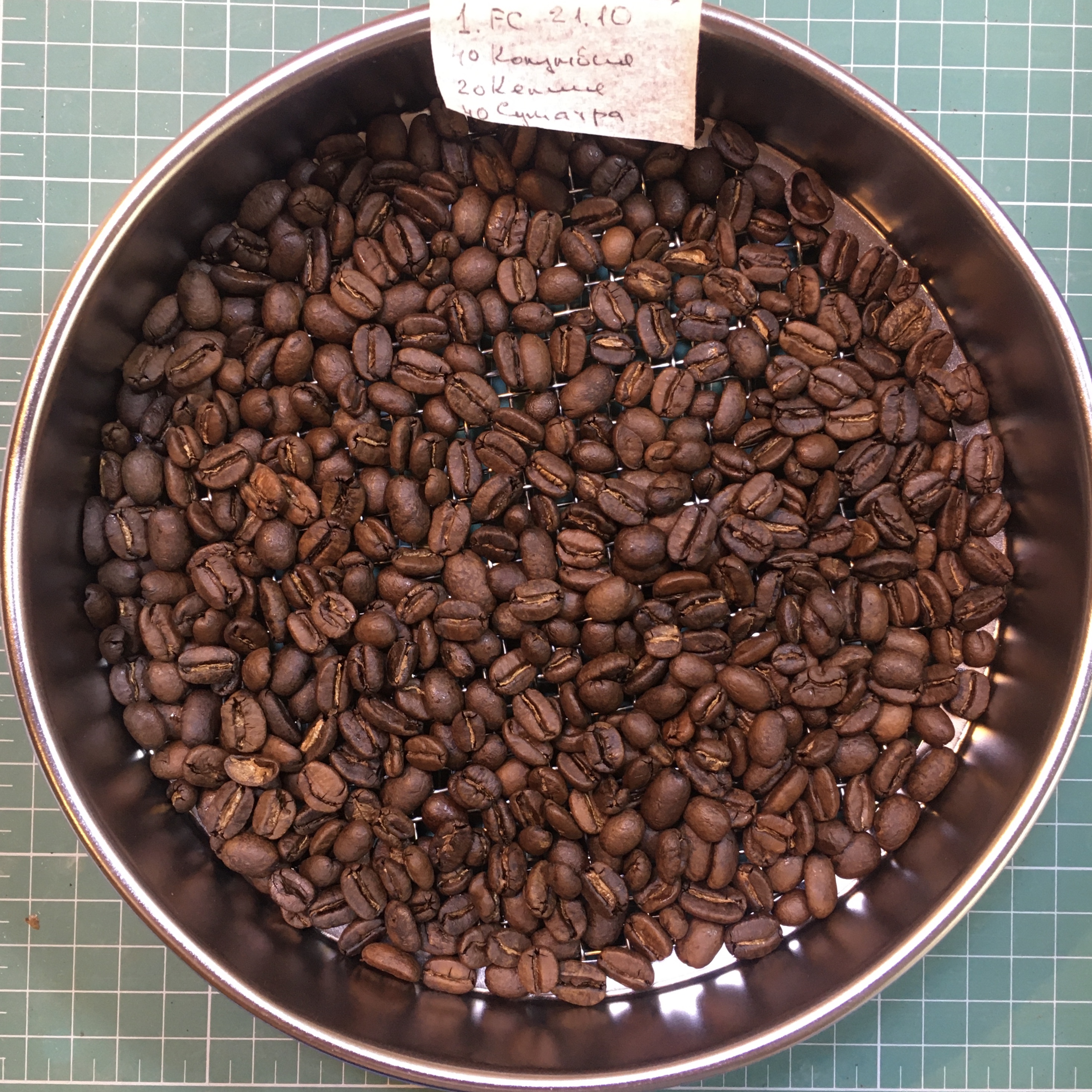

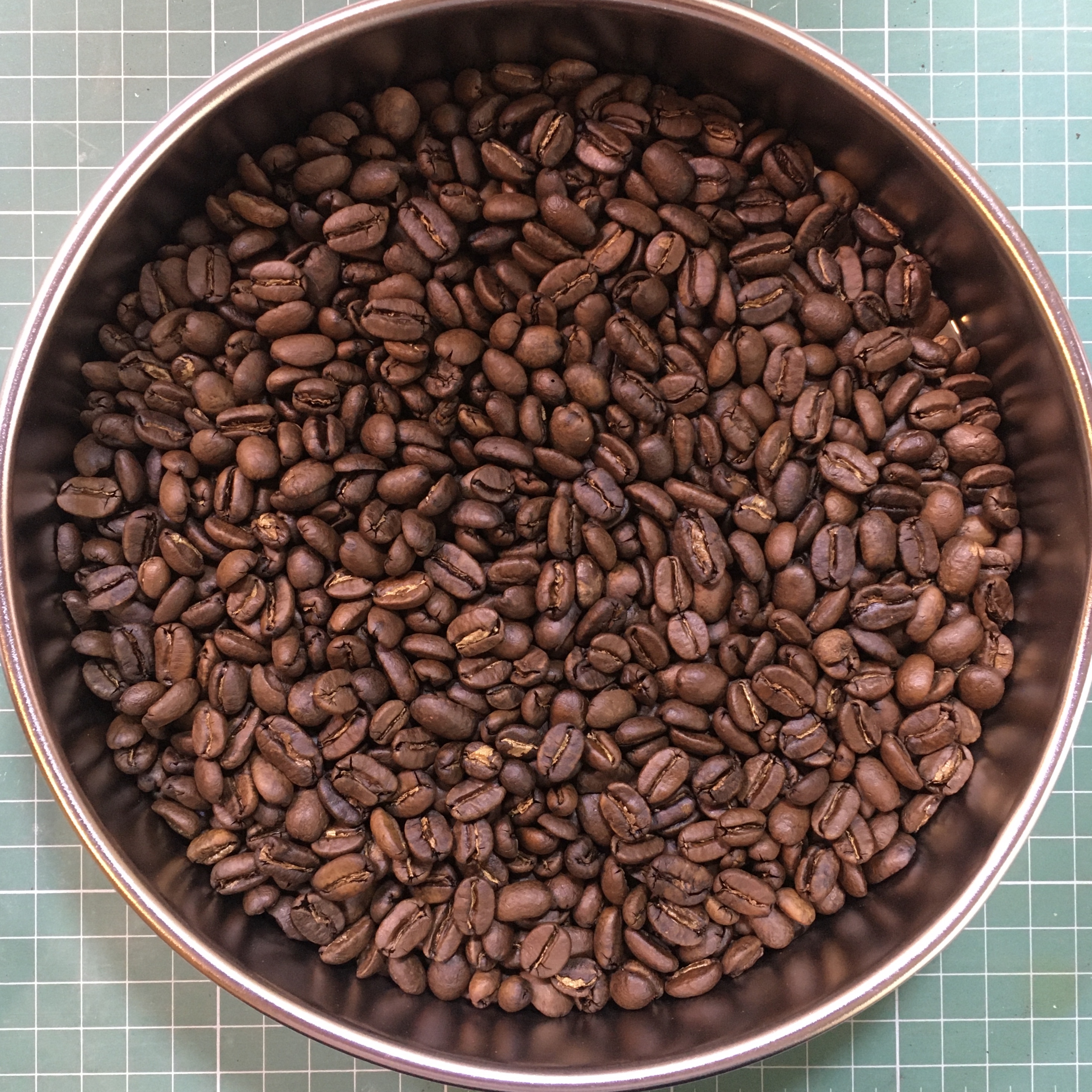

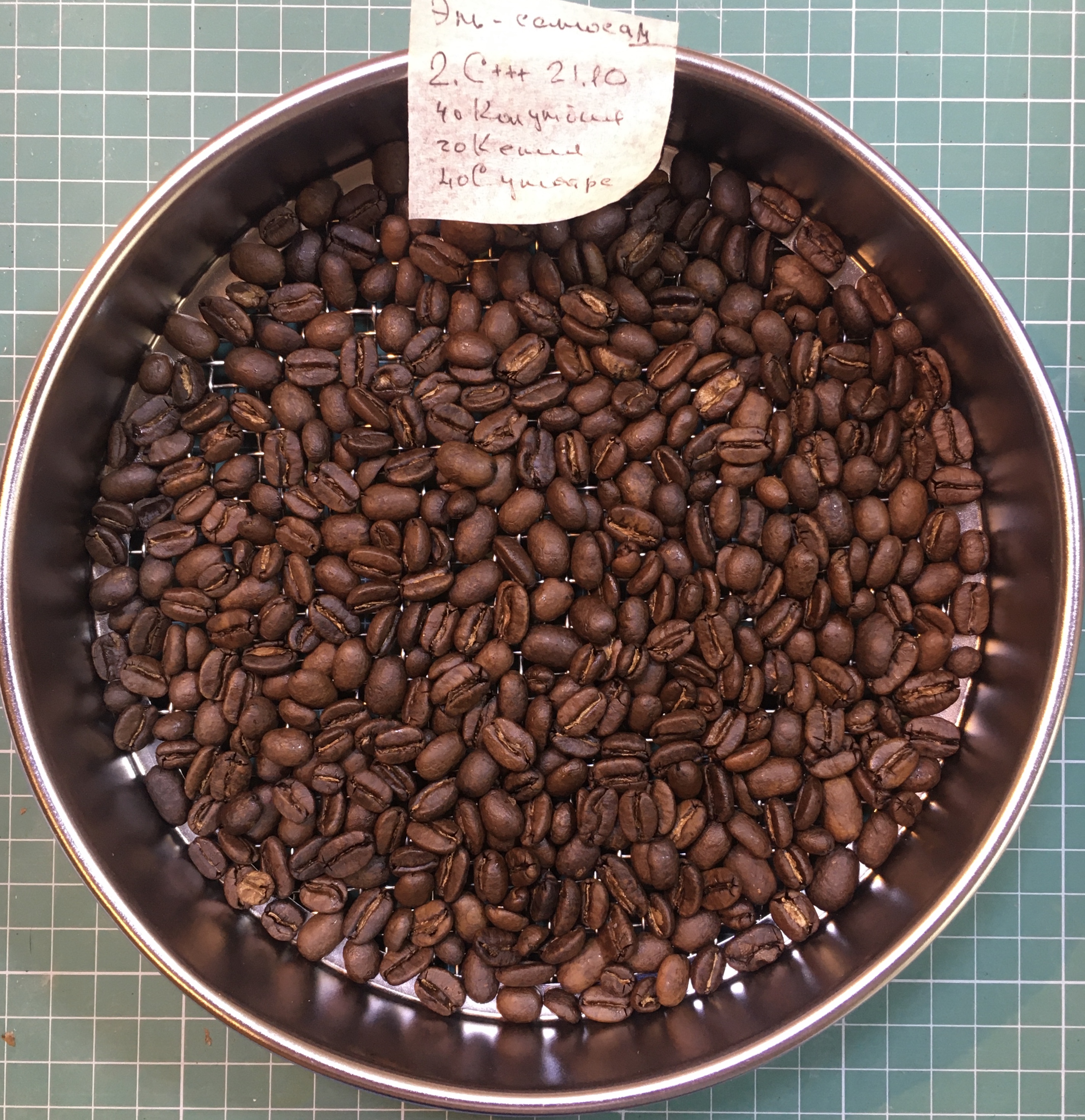

Нововведения Торрефакто, обжарка В+ и собственные эсспрессо-смеси, подвигли меня не небольшой эксперимент. Заказал в ТФ смесь Эль-Класико, а также замешал самопальный аналог и такую же смесь, но с более привычными соотношениями.
Эль-классико: 38,5 Колумбия 38,5% Sumatra 23%Эфиопия
Привычная: 40% Колумбия (38,5%) 40% Sumatra (38,5%) 20% Эфиопия (23%)
Самое первое впечатление - наконец-то ТФ стали жарить подобающим образом под эспрессо. В чашке очень сбалансированный и вкусный результат. Заморачиваться на "золотое сечение" дома нет никакого смысла, на вкус разницу не заметить. А в целом очень даже приличная и удобная в обжарке смесь.
