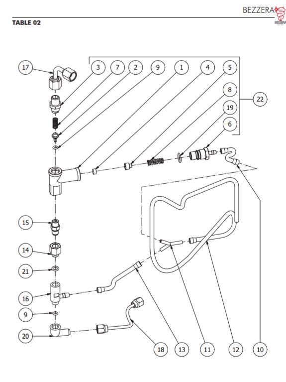

Может, мне отрегулировать OPV? Понизить давление? Я раньше уже так делал. Может, ещё больше понизить?
Лучше перебрать, по симптомам судя. Кстати, глядя на картинку несколькими постами выше - OPV совмещен с обратным клапаном (детали 7,2, 9 на схеме)? Что-то мне говорит, что вот где-то именно там нужно искать проблему).

Вот, думаю - стоит ли ещё один раз декальцинировать? Или это бесполезно и нужно-таки разбирать OPV клапан? Есть ли где инструкция о том, как его снимать и чистить?
И ещё - если придётся покупать этот клапан, то правильно ли я понимаю, что у него код - 7452512 (valve) ? Или это 5283053TP (suppression valve body)?

Медная трубка (№17) на диаграмме выше имеет гайки из жёлтого металла. Эти гайки приварены к трубке или они накидные и должны прокручиваться по отношению к трубке? Если они приварены, то, получается, нужно выкручивать из гайки штуцер (#3) снизу, а не пытаться крутить саму жёлтую гайку?
Ура, мне удалось откруть клапаны (открутил сначала верхнюю гайку на медной трубке, отсоединил всю эту "гроздь висячую" из клапанов и дальше уже на столе откручивал один от другого). Разобрал их, перебрал, помыл. Скорее всего, дело в резинке было и в пружинке, её прижимающей, в верхней части клапана OPV. Может, пружинка ослабла. Или резинка потеряла упругость.

Включил. До проверки изначальной проблемы (травление горячей воды из бойлера в бак) дело так и не дошло - обнаружилось, что одно из соединений между OPV и пластмассовым белым Anti-Air Valve протекает. Старое уплотнительное кольцо не держит, разрушилось со временем.
Снова всё открутил, снова заглянул внутрь OPV, увидел там небольшой налёт (крохотные красно-бурые пятна - видимо, кальцинизация?).
Замочил железяки в растворе лимонной кислоты на 30 мин, промыл. Снова всё прикрутил, на этот раз уплотнив соединения фумлентой. (Кстати, так и не понял, зачем между Anti-Air Valve и OPV нужен дополнительный фитинг 1/8”G MF (#14 на схеме). Anti-Air Valve прекрасно вкручивается напрямую в STRAIGHT FITTING 1/8”G OT (#15 на схеме). Но, ладно, фитинг оставил - может, я чего-то не понимаю в его назначении).
