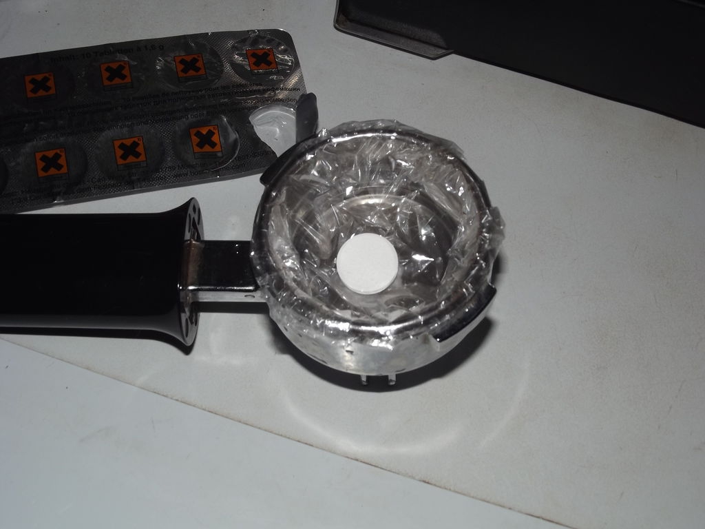

Добрый день! Владею машинкой Lelit ANNA PL041TEM. Решил почистить группу от масел. Насколько я понял, необходим слепой фильтр для этого. Найти в наличии в МСК не могу (( Подскажите, можно ли почистить от масел без слепого фильтра?
Можно попробовать вырезать резиновый круг по внутреннему диаметру корзины и вложить его внутрь. Смысл в том, чтобы убрать возможность выхода воды через корзину. Есть и готовые варианты таких резинок, к примеру на сайте баристастил.
Есть такие рукава для запекания - из термостойкой крепкой пленки. Сложить в два слоя и темпером/рюмкой ее в корзину, чтобы пленка приняла форму корзины. На пару чисток хватает.

Подскажите можно ли чистить Gaggia Classic с помощью таблеток Bosch TCZ6001 ? Как лучше это делать, разводить в воде и проливать через всю систему или класть в глухой рожок?
Таблетки для очистки от кофейных масел кладут в портафильт со вставленным слепым фильтром. Этой химией чистят группу, сетку, резинку и все каналы внутри группы от скопившихся частиц старого кофе и кофейных масел. Процес очистки называется бакфлеш - -[ссылка]-. Таблетка быстро растворяется водой, заранее разводить в воде не надо.
Но слепой фильтр насколько я понимаю применяют там, где есть сбросной клапан. В первую очередь группы Е61. Честно говоря не знаю устройства Гаджии классик, по поводу нее ничего сказать не могу.На Борке С801 клапан был, вода сбрасывалась в поддон, там я похожии таблетки применял.
Кстати если регулярно делать бакфлеш без химии, после приготовления кофе, то применять химию придется нааамного реже! Ценник конский у таблеток. Если собираетесь постоянно чистить, то стоит прикупить порошок.
