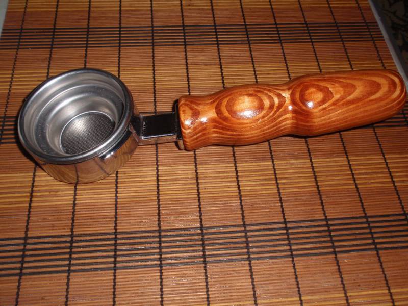

Андрей.N: Мне не понятны 2 момента. 1. Один человек пишет что бездонка нужна:
Не переживайте, все равно будете заказывать темпер, корзины, средство для бэкфлеша... вот заодно и возьмете бездонку, она для Уники стандартная Е61, например у Ростислава все есть.
Второй человек пишет что бездонка не нужна: Бездонный портофильтор я бы не покупал так как в комплекте идёт два фильтра одинарный и двойной. Просто от одинарного отпиливаем болгаркой дно а на сэкономленные деньги берём два питчера на 300 и 600 мл и темпер.

Бездонка нужна однозначно, я земляку насоветовал не покупать так как раньше думал что она не обязательня, он ее не заказал, теперь очень жалеет. Я лично в основном на бездонке делаю пролив - так сразу видны ошибки распределения и темперовки - струйки ссыкают во все стороны если каналы образуются или помол слишком крупный.

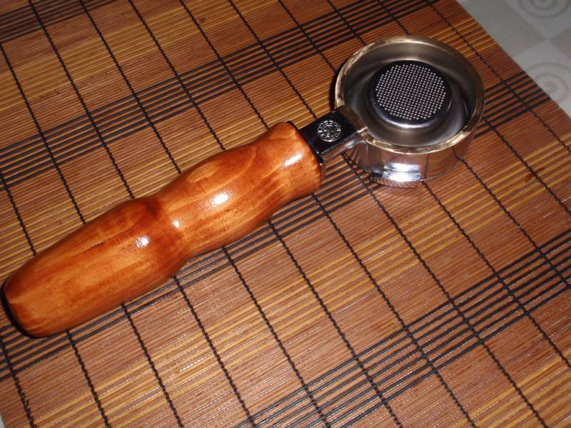

Обрезать штатный холдер - это не то, и вид потом не очень.
И чем же вид смущает то? Что в нём такого не то?
Это сделано обычной ножовкой по металлу. А вот если фрезером пройтись то вообще красота -[ссылка]-
ну вот у вас и не красиво смотрится а по ссылке вполне пойдет, я вообще раньше думал что он железный и хромировка сверху, нарушишь хромировку - будет некрасиво. Да чего заморачиваться - 1500 руб, за бездонник не так уж и дорого.

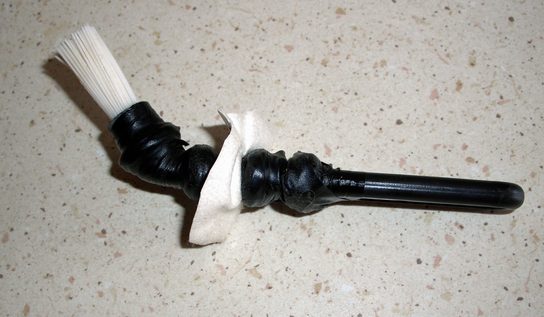

9. Кисточку для очистки сетки душа (Европа, Ростислав...) с дорогими машинами кисточка может идти удобная и так.
11. Бездонный портафильтр (холдер) под нужную группу (Европа, Ростислав)

Бездонник так же в Европе продается, зачем переплачивать за доставку от Ростислава если можно его заказать вместе с кофеваркой?

Бездонка обязательна на порах обучения. Я её изначально не заказал по причине выхода за бюджет 1000 евро, боялся попасть на таможню. Позже просто взял и отпилил дно от одинарной лейки идущей в комплекте.Если всё сделать аккуратно то разницу вряд ли кто то заметит. Двойная корзина от Ростислава была куплена мной по причине того что многие форумчане её советуют на порах обучения. Я не буду утверждать помогла она мне или нет,но сейчас пользуюсь родной двойной так как вкус напитка мне из неё нравится больше да и закладка в родной поменьше.По поводу других аксессуаров каждый вправе решать сам,мне бы они не понадобились 100%. С уникой в комплекте идёт слепой фильтр так что покупка резинки не нужна,щётка идущая в комплекте меня тоже полностью устраивает. Темпер лучше сразу купить хороший,то что идёт в комплекте полное г.... . Я заказывал у Ростислава вместе с корзинкой и свежим кофе. После сделал темперы сам с разными подошвами ,теперь ими и пользуюсь.
Бездонный холдер весьма спорный аксессуар. Определять ошибки лучше по осветлению струек и внешнему виду таблетки, нежели по струйкам кофе, которые брызгают во все стороны, в том числе на одежду, стены, кофеварку. Это действительно неприятно, хоть и красиво выглядит сама экстракция.
