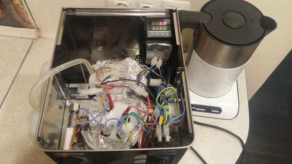

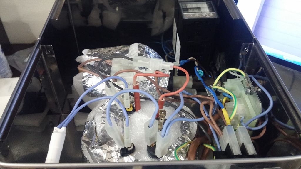

PID кстати с утра опять отвалился. Сейчас я зашкурил пластмассовый ободок шкуркой и протер уайт-спиритом и приклеил снова, пока что держится...
PID-таки настроил, правда D наоборот уменьшить понадобилось, а не увеличить При D=48 время восстановления в пределах 2х минут, думаю можно даже меньше, но уже не было времени эксперементировать, быстрее 2х минут я все равно новую закладку не успею сделать. С такими настройками увеличивается выбег при стартовом разогреве - до 103 градусов, но уменьшается после пролива.

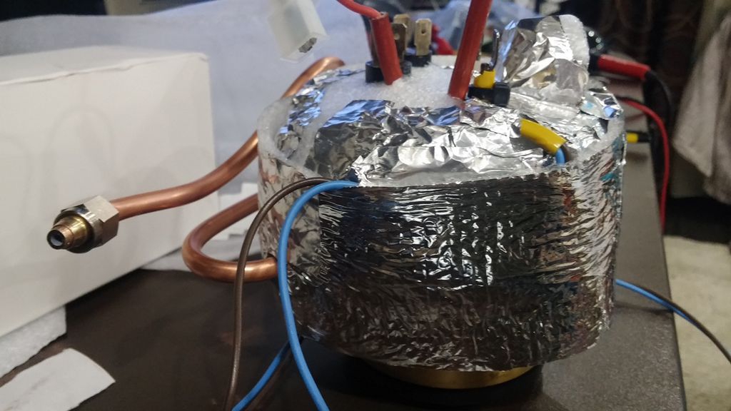

CTPAX: Вот помпу зря утеплили. Хотите чтобы она быстрее вышла из строя?
Это попытки минимизировать шум. В ветке про гаджию были различные способы укутать ее в разный материал. Не слышал что она греется и выходит из строя от этого.
А вы попробуйте летом одеться в фуфайку и ватные штаны и пробежаться километр. Ну как ощущения? Помпа вибрирует и дополнительный вес с утеплением ей на пользу никак не идут. Шум и вибрацию такое решение не гасит практически. В теме про гаджию все в результате поснимали такие кожухи.

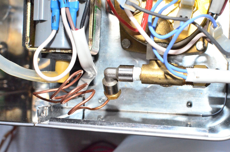

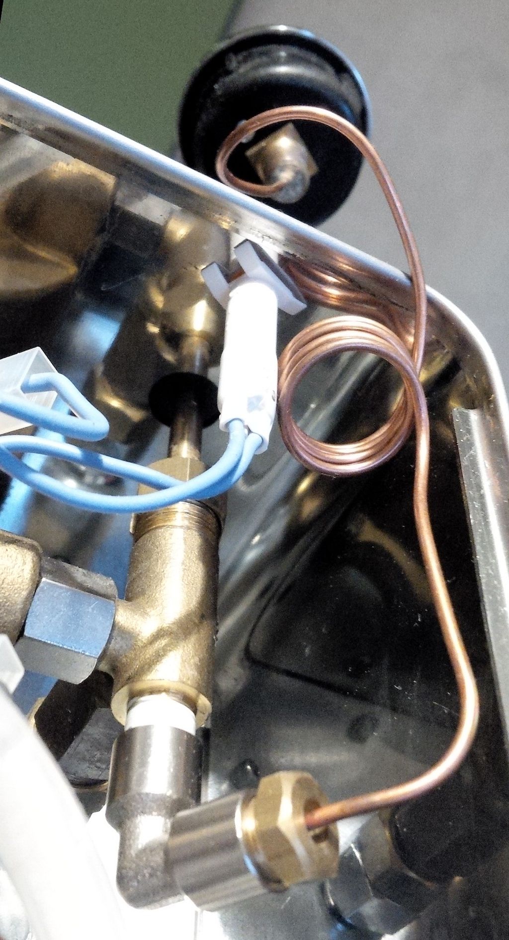

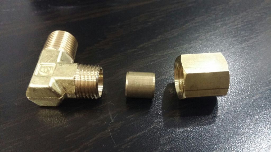

CTPAX написал(а) ... Временное стало постоянным) Скажите про установку манометра, какая трубка и фитинги ипользовались? куда установили манометр?
Капилярная трубка с внешним диаметром 2,2мм уже была припаяна к манометру. Для его подсоединения к кофемашине понобился угловой L-фитинг фирмы GAV с внутренней резьбой на 1/8'' от компрессорного оборудования.

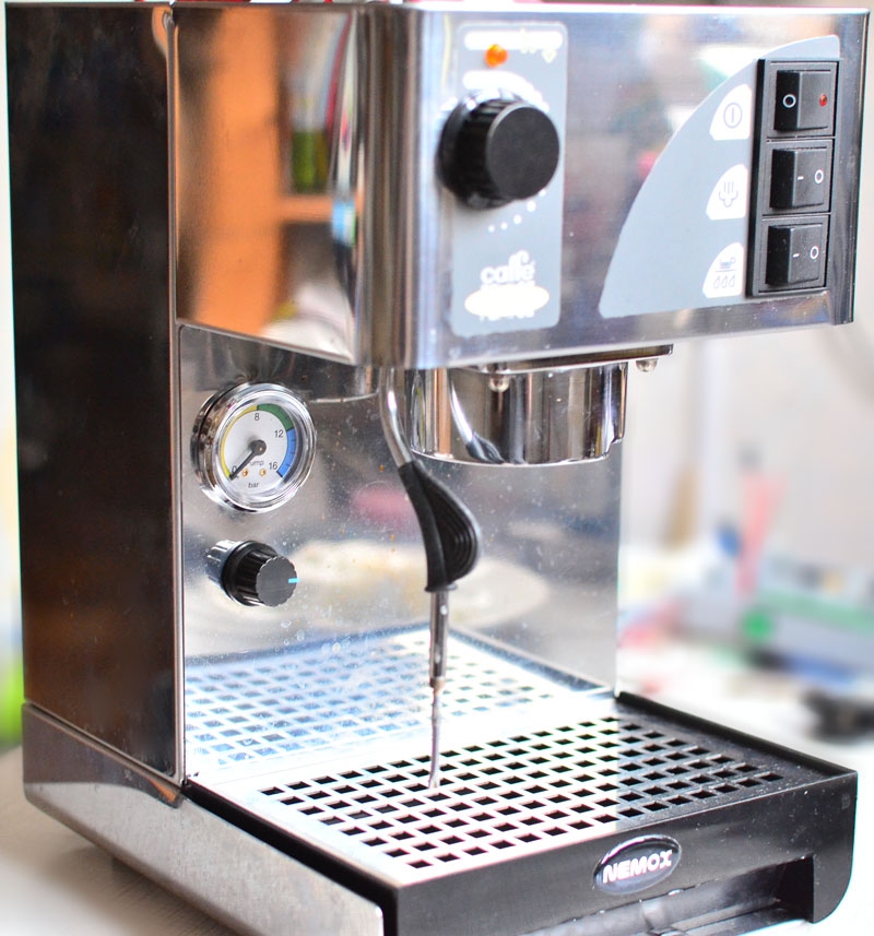

Место установки манометра от Лелит напросилось само собой слева от группы за паровой трубкой. В сочетании с диммером такая переделка заработала неожиданно хорошо, и позволяет играть давлением на разных этапах пролива.
вы кофе-то пьете на них или только развлекаетесь? Wladonik Что вы итоге решили с шариком-клапаном и пружиной? Оставили модифицированную или вернули стоковую? В итоге непонятно, какое все таки давление достигается в рожке при стоковом клапане, если шарик настроен на 8 бар, а максимальное для помпы - 16, получается в рожке - 8 бар? Но есть еще OPV, который должен лишнее сбрасывать и как он настроен тоже неизвестно.
Wladonik: Зачетно получилось! Где вы приобретали манометр от лелита ? Hozain: Чтобы узнать давление в рожке, необходимо прикрутить к нему манометр с краником, обеспечив необходимую скорость пролива.
Манометр был в продаже у дилеров Lelit в Москве -[ссылка]- Нужно им звонить и спрашивать наличие, так как не все аксессуары видны на их сайте.
Про давление TMN и evteev единодушно объяснили в этой ветке, за что им еще раз отдельное спасибо: давление в корзине приблизительно то, что показывает манометр, оно не суммируется с остаточным давлением, на которое настроен клапан-шарик-грибок с пружинкой на выходе из бойлера.
Конечно, манометр - необязательная опция, но, при экспериментах с изменением конструкции кофемашины и скорости пролива, он помогает разобраться с проблемами. Например, я еще пробую уменьшить поток и получить более плавное начало пролива заткнув проволочной скобой из нержавейки две дырки из четырех у входа в группу под шариком с пружиной в том месте, где крепится душ. Получается что-то типа жиклера.

Александр--34rus Слегка огорчает только отсутствие солиноида, капли долго капают после выключения пролива CTPAX Кстати как со стабильной температурой? Вы не делали замеры до и после преднагрева и утепления бойлера?
