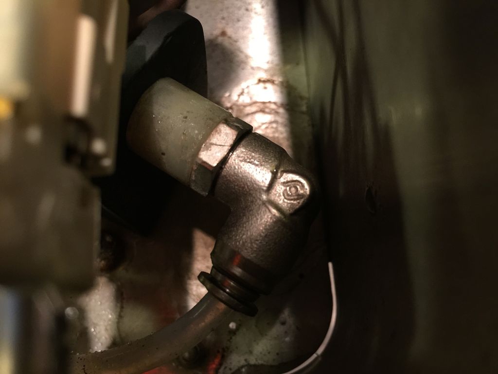

Добрый день, уважаемые форумчане! Недавно приобрел б/у PL042EMZ. Идеального для себя эспрессо пока не достиг, однако надеюсь скоро освою все тонкости приготовления. Поменял прокладку, промыл и почистил группу, видимо прежний владелец этого ни разу не делал. Но после промывки группы столкнулся с проблемой: подтекает стальной угловой штуцер (не знаю как правильно его назвать) в месте соединения гайкой (на 13) к белой трубке, которая установлена после помпы. Капает раз в 4-5 секунд при проливе со слепым фильтром. Как думаете, возможно стоит подтянуть эту гайку или там есть прокладка, которую можно поменять? Саму гайку пока не удалось покрутить в виду отсутствия ключа на 13 ))

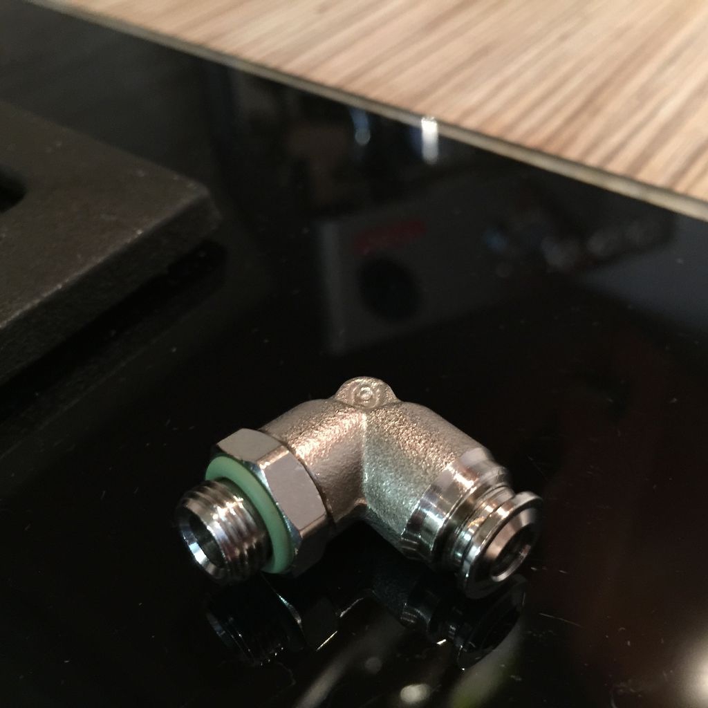

Такие L- образные фитинги ( с вероятностью, близкой к 100%) есть в сервисе Лелитэспрессо тыц. Код запчасти MC073. Возможно, у них есть и прокладки отдельно. В принципе, перед установкой, неплохо бы смазать резьбу уплотнителем резьбы (вот такой )
Спасибо за рекомендацию, купил, все в наличии по цене 420 руб. Деталь немного отличается от католожной на фото, но это именно она.
