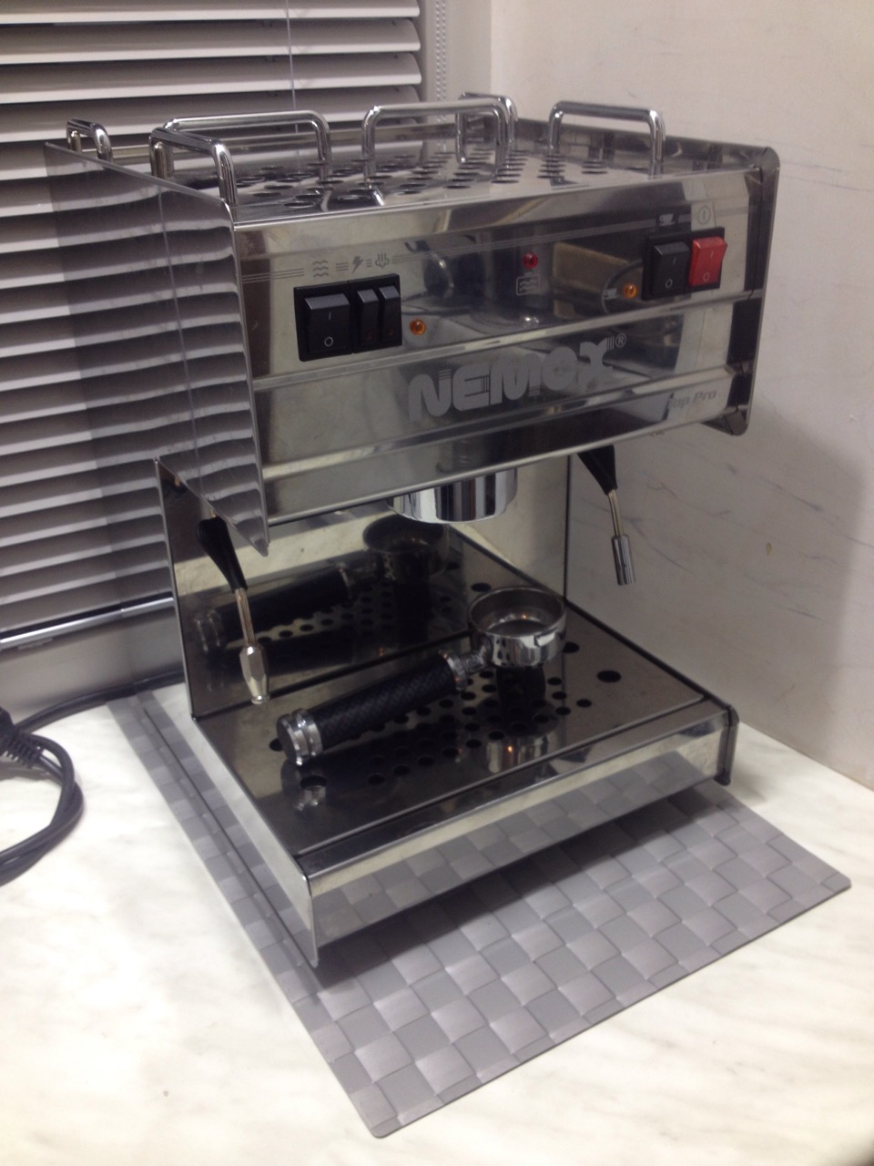

Теперь фактически о машине:
Рама из оцинкованного листового железа. Корпус из нержавейки неплохого, но не высокого качества( сильно магнитится...)
Панель управления в правой части: Кнопка включения- питание ТЭНа Кнопка пролива через группу В левой: Кнопка пролива через кран подачи горячей воды Кнопка нагрева ТЭНа термоблока пара Кнопка подачи пара
Устроено это следующим образом. В среднюю часть бойлера сбоку подаётся вода, нагревается. И при включении пролива через группу, подаётся через патрубок расположенный в верхней части крышки. На его выходе стоит эл.магнитный клапан. Он открывается и вода снова подаётся в бойлер, только через трубку( расположенную внутри бойлера посередине, не соединённую с основной ёмкостью бойлера) герметично соединённую с группой( а именно с форсункой душа).
На паровой линии стоит отдельная помпа( вполовину меньше стандартной, для подачи в бойлер). Нагнетает воду в термоблок. Кнопка включения ТЭНа термоблока, превращает воду в пар( примерно за 1-2 минуты). Кнопка включения пара открывает эл.магнитный клапан для подачи.
На обоих соленоидных вентиля( группы и пара) стоят сбрасывающие клапана. Патрубки отводят воду в поддон, спрятаны за передней панелью корпуса.
Кнопка подачи кипятка, так же открывает эл.магнитный клапан и включает насос.
Под бачком воды установлена кнопка, нажимается под весом бачка при наличии воды. Удобно, защита от сгорания ТЭНа. Но включается только при минимум половине- отключается при трети емкости.
Машинка довольно громоздская. Габариты, мм 300x330x430 Масса, 12кг

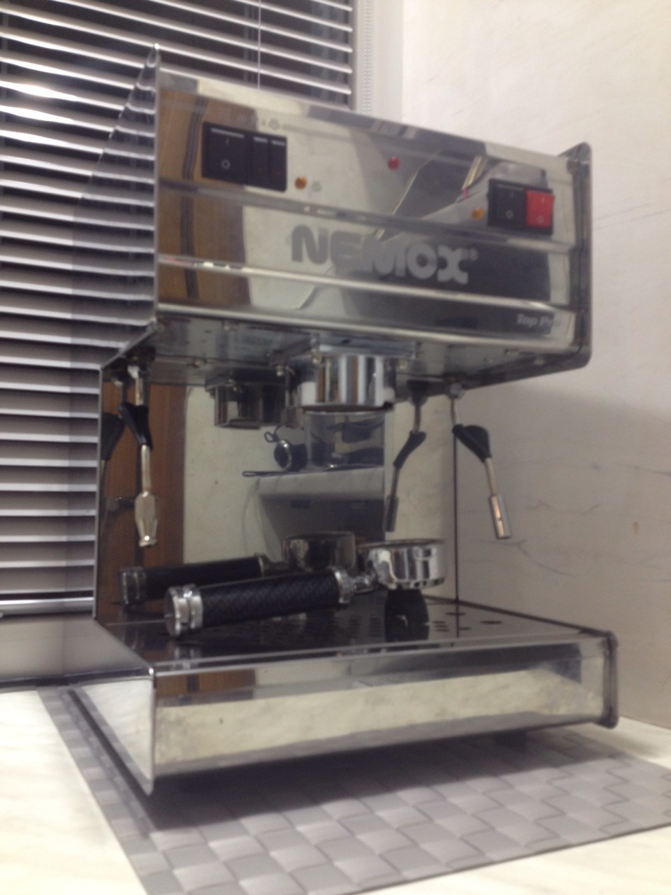

Холдер увесистый( такой же как и в Fenice), но довольно угловатый и не выглядит роднёй профессиональным. Дешёвый пластик на ручке( рисунок под карбон), так же вращается( как и у форумчан). Излив на две чашки, снаружи обрамлён пластиковым колпаком.
Провода обвязывающие электрическую часть, как паутина. Во многих случаях, находятся почти в натянутом состоянии. Речи о косе и укладке даже и идти не может. Несколько хомутов в середине паутины.
Складывается ощущение, что Nemox производиться на хорошем заводе, но в неурочное время. С целью дополнительного заработка нуждающихся не высококвалифицированных сотрудников, без дальнейшей проверки выполненных работ руководителем.

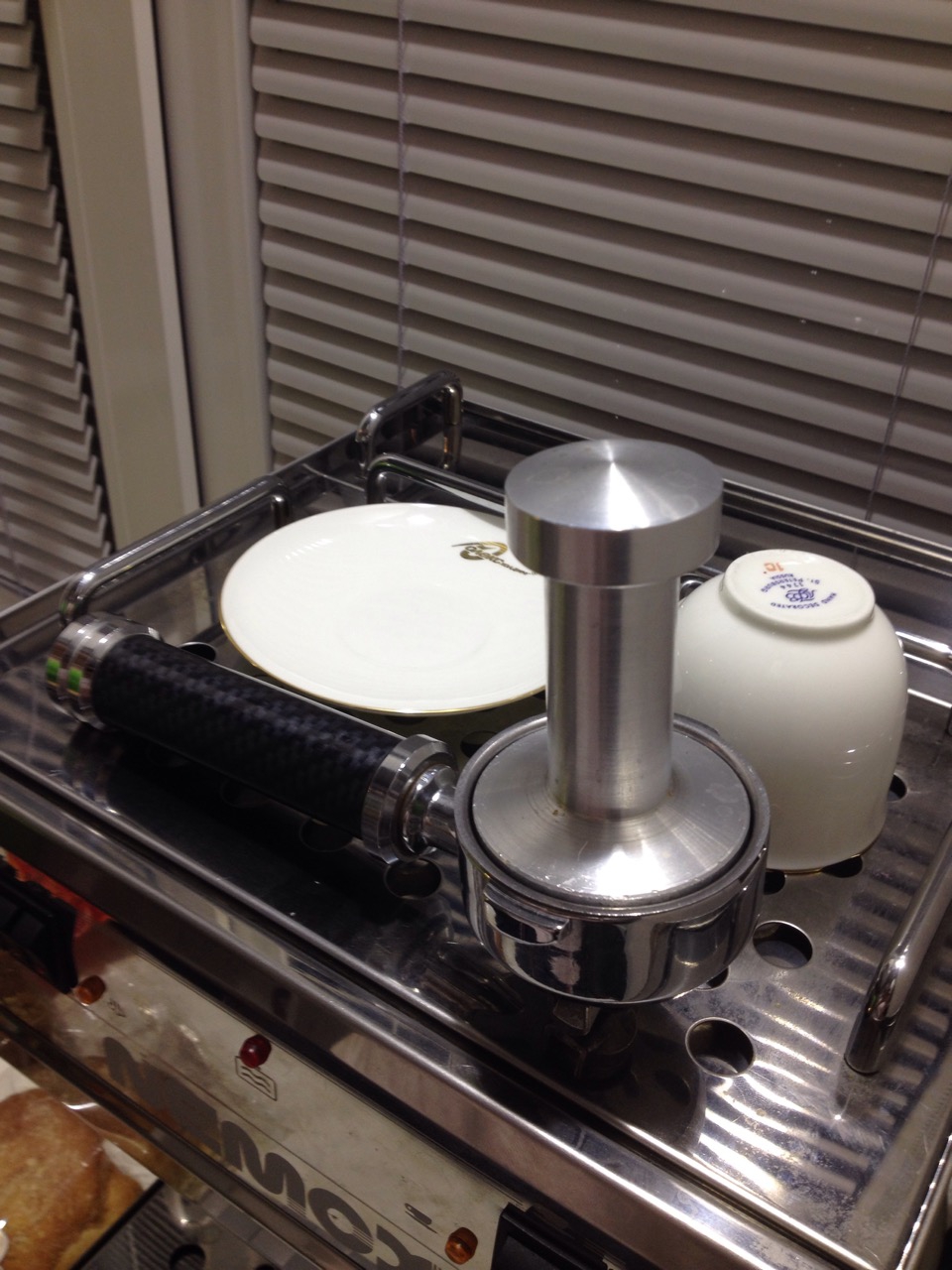

Не так давно укомплектовал еспрессо-набор темпером 57мм( ещё раз- спасибо Анне!).

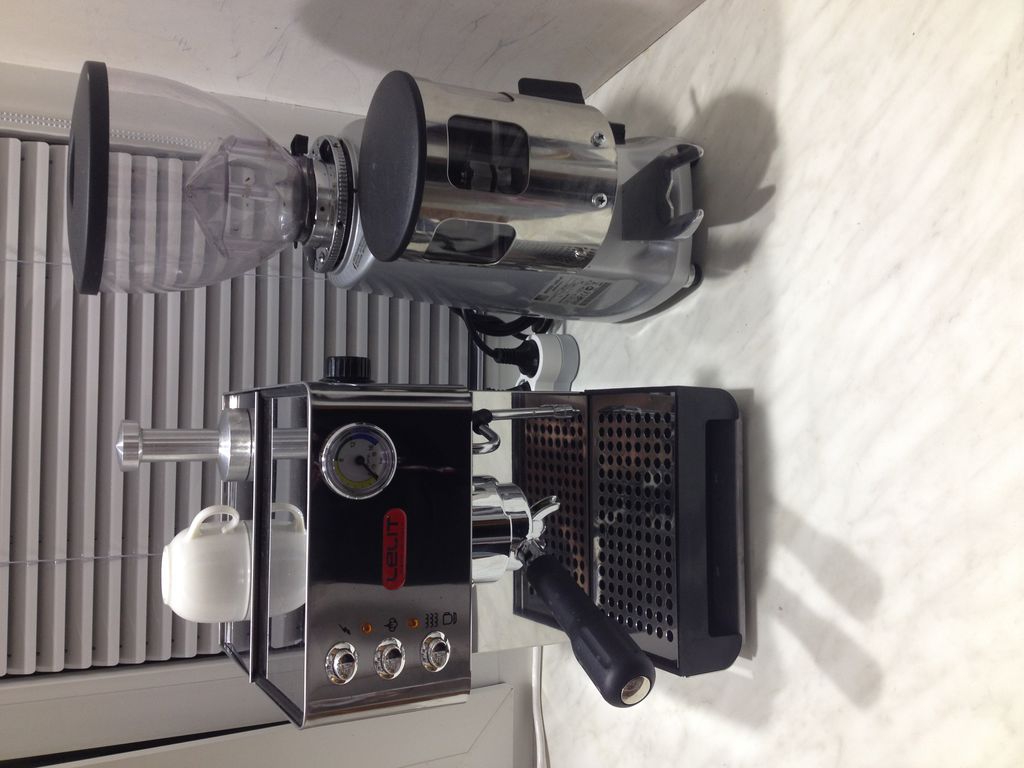

На этих выходных наконец-то укомплектовался необходимым комплектом эспрессовара.

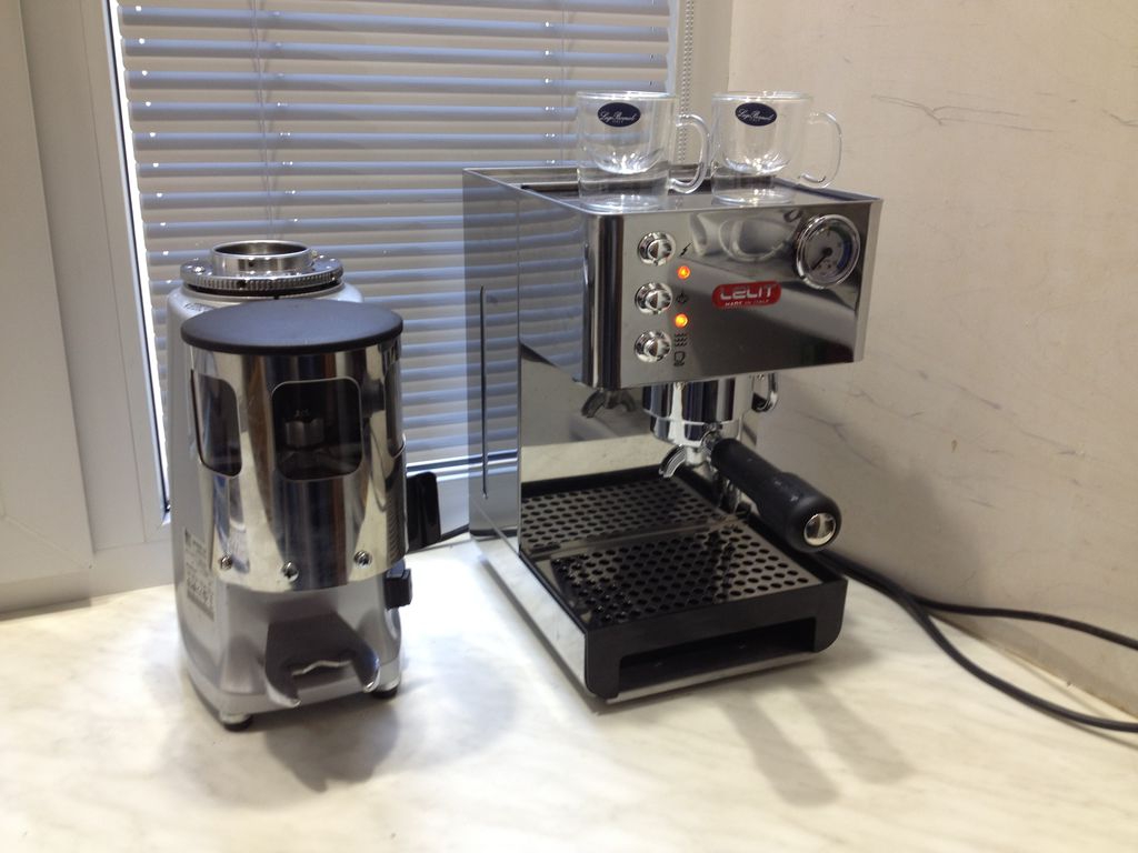

Приобрёл молку Mazzer Mini Manual 2011 года, в прекрасном состоянии. Единственное, безответственный владелец не смог понять куда делся поддон... (Может у кого имеется лишний, по случаю, сообщите!). Плюс недорогие китайские весы.
Самое интересное, что не удержался и забрал в дополнение ещё одного малыша Lelit Anna.
В сравнении с Nemox, машинка лучше укомплектована:
На передней панели красуется манометр Паровая трубка на шарнире Холдер 57мм имеет профессиональное( на вид) и тактильно качественное исполнение. Клапан сброса избыточного давления OPV Вертикальное смотровое окно на стороне бачка
Провёл обслуживание, состояние довольно хорошее. Все соединения на воде набиты пищевой смазкой Прокладки паровой части выполнены из фторопласта
Fahrenheit, привет!- паровая трубка также чуть-чуть подкапывает через клапан парового вентиля.
Впечатления довольно положительные. Единственное, при установке холдера в группу корпус машинки начинает скручиваться и поскрипывать.
