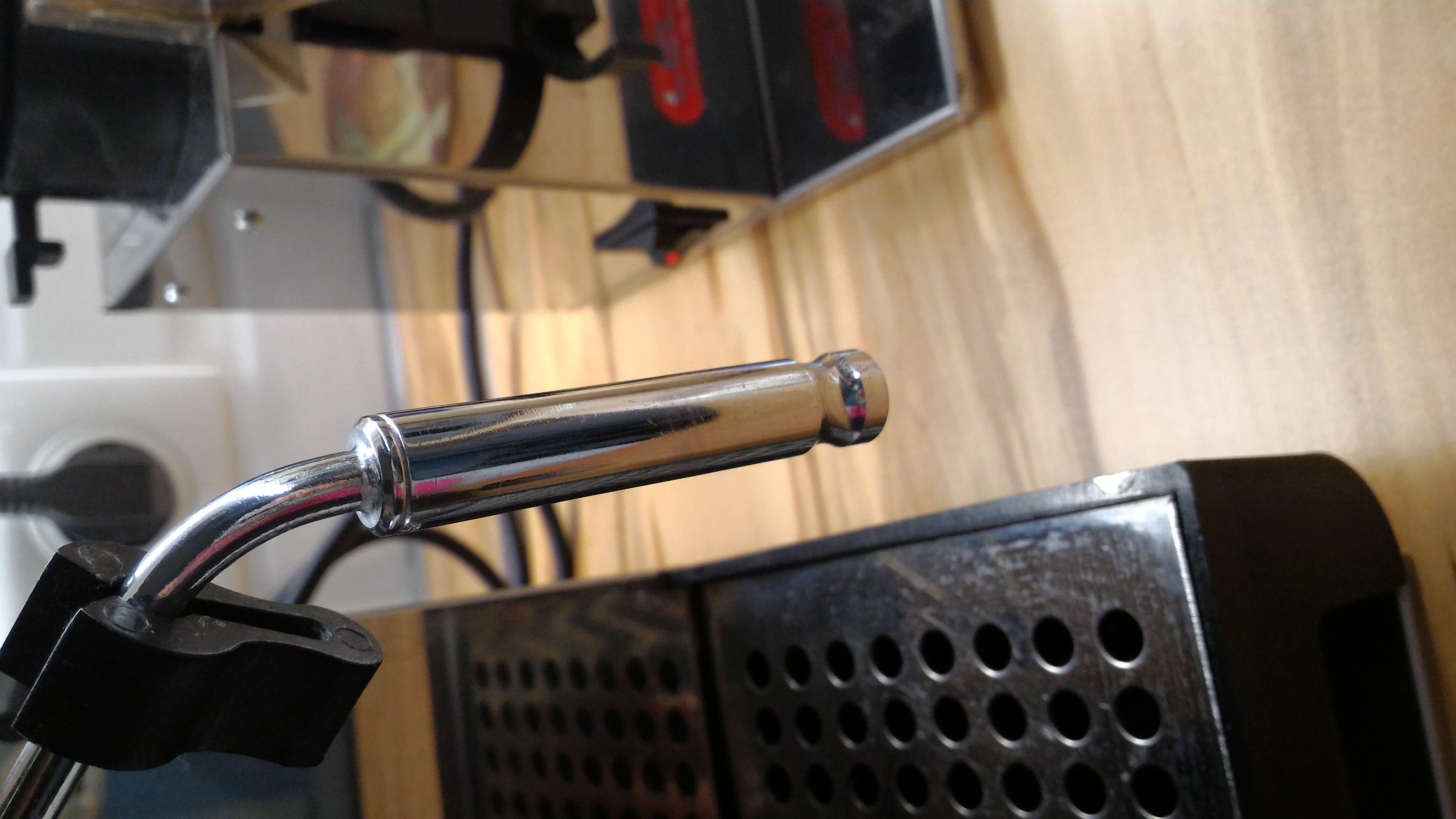

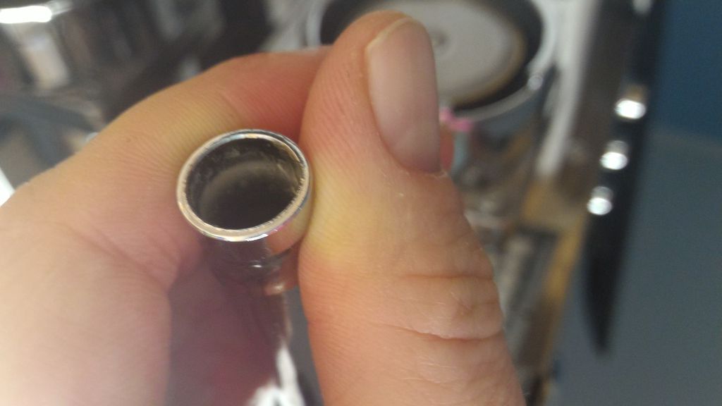

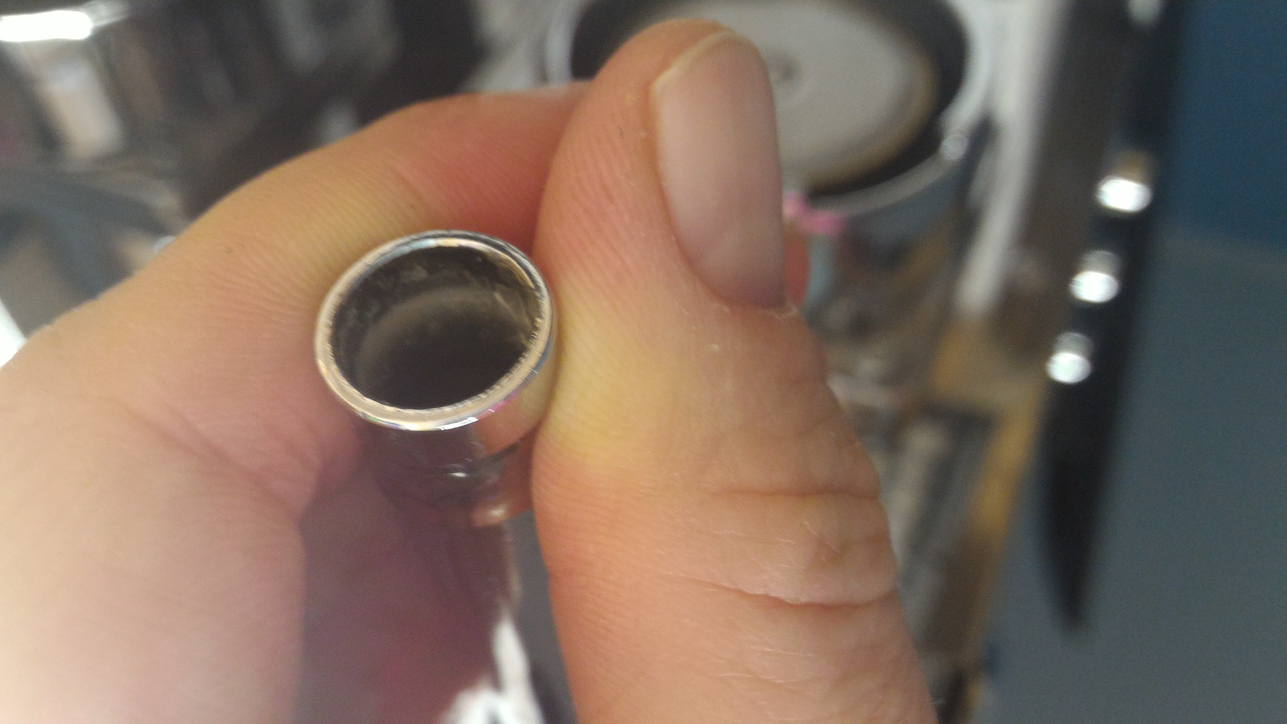

Всем добрый день! Странно взбивания молоко. Точнее, не взбивается. Есть подозрение, что на конце капучинатора была решетка, но куда-то исчезла. Действительно это так?
Если эту трубку стянуть, то будет виден наконечник. С одним отверстием наконечник, кстати. Но вот в силу своей предельной серости я не могу сказать, с трубкой надо молоко взбивать или ее нужно стягивать перед процессом.
Это автоматический капучинатор панарелло, не взбивает видимо из-за забитой дырочки сбоку этой трубки, потяните ее вниз и очистите все от остатков молока горячей водой с фейри. Убедитесь что отверстие в трубке свободно.

Честно, не понимаю, где искать ту дырочку и куда что тянуть...
Вы на фото держите пальцами за панарело. Придерживая трубку пара в том месте, где она входит в машину (чтобы из машины не вырвать, хотя это с какой же силой тянуть надо?..), тянете панарелу по направлению к полу. Она снимется.

Если у вас панарелло, то техника взбивания молока другая нежели на однодырочном паровике! сфотографируйте этот несчастный капучинатор и выложите сюда - посмотрим.

Тяните сильней. Одной рукой придерживайте собственно тонкую трубку каппучинатора (например рядом с тем местом, где он в корпус машины уходит), а другой тяните панарелло вниз. Еще можно попытаться, в процессе стягивания, повращать панарелло вокруг оси.
Капучинатор выглядит как на фото из сети. Но на всякий сфотографировала.
Так, там сбоку этой трубки есть маленькая дырочка, попробуйте ее прочистить зубочисткой. Потом возьмите и опустите весь панарелло в стакан с кипятком и чернз минут 20 пропустите в холостую пар. Может поможет. Молоко может быть еще хреновым или использовали обычное?
Остатки молока, наверное, присохли. Попробуйте, действительно, теплую воду в стакан налить и засунуть каппучинатор в стакан на некоторое (может быть, продолжительное время). А потом протрите и попробуйте снять.
