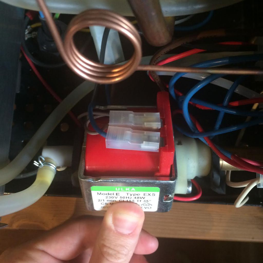

Столкнулся с такой же ситуацией на младшем джуниоре от чимбали с новой улькой: при давлении 8-8.5 в рожке(!) стрелка стоит ровно, а при увеличении до 9-9.5 пояаляются колебания в 1 атм. Больше чем уверен что проблемы с OPV, видимо пружина перестает держать

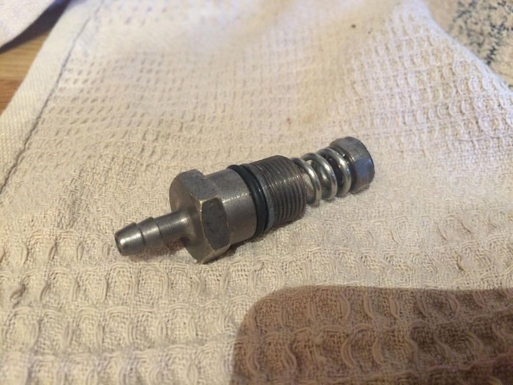

мне кажется первое это клапан "Pump Priming valve", второе это клапан OPV, оба находятся в одном месте в связке. У меня были обе проблемы, решаются чисткой или заменой если совсем старые.

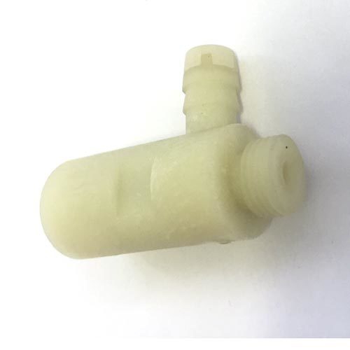

Bezzera почему-то любит эти клапаны. Они стоят ~300₽ в эксперте. Их роль не дать воздуху оставаться в системе. И если он не травит постоянно нет смысла его трогать.
В вашем случае стоит Заменить две детали прокладку opv и насос.

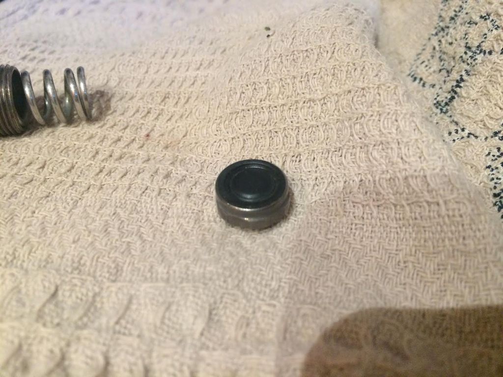

Насос в смысле помпу? Прокладка opv - это резинка на фото автора в первом посте?

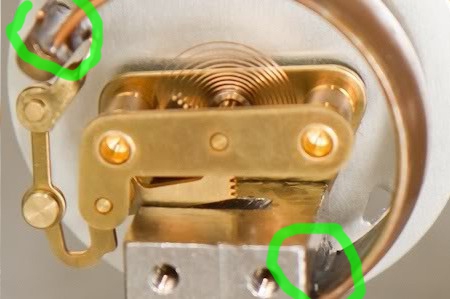

Спасибо всем за советы. Проблема уже решена. Оказалось, что во внутреннем механизме манометра на широкой спиралевидной трубке на месте заводской пайки образовалось отверстие диаметром меньше миллиметра. Через него как раз и подтравливало. Стоило запаять эту щель, как все пришло в норму. Уже пару месяцев стрелка не беспокоит.
AlexLN: Вычислили полным разбором всей кофеварки с проверкой всех соединений. Попутно менял прокладку и пружины opv клапана, заменил помпу на новую точно такую же. Когда дело дошло до манометра, на его внутренних стенках корпуса обнаружились следы капель воды - так и вышли на него.
Итак, продолжаю свои изыскания. Пару дней назад купил портафильтр-манометр-термометр, померял им давление на выходе из группы - вроде стабильно. Тем не менее, сегодня таки купил новую помпу, заменил и .... проблема осталась))) В отчаяньи решил идти до конца и проверить все звенья этой цепи, покурил мануалы и не без труда открутил старый манометр и поставил новый, присланный с Римпреззы. Проблема ушла!!! Боюсь сглазить, наблюдаю дальше.
з.ы. Ощущение, что новая помпа работает тише родной!
AlexLN: Помпа действительно работает тише старой, даже не знаю почему. Попробуйте снять наружний кожух манометра и осмотреть внутренности. Особенно шов.

goose: В моем случае, помогла разборка манометра с запайкой отверстия в заводском шве. Так образовалось отверстие, через которое какая-то жидкость травила наружу. (Внутренние стенки колодца манометра были в застывших брызгах маслянистой субстанции) Проблема до сих пор не проявляется.

evilmoose: Разобрал манометр, пропаял шов. Разглядел нечто, напоминающее микро дырку, хотя никаких подтеков, субстанций и т.п. не обнаружил. Но проблема решена - стрелка не дергается!
зы: у двоих после декальцинации разошлась пайка в манометре, если найдется еще один - считай диагноз.
goose: Поздравляю с успешным решением проблемы! В моем случае, я не могу точно сказать, что дерготня началась после декальцинации (хотя я ее конечно же проводил). Скорее всего, нарушение в самом техпроцессе пайки этого шва, которое дает о себе знать спустя некоторое время.
А Вы не могли бы показать (на рисунке или на фотке) точное место отверстия в шве, которое Вы запаяли?

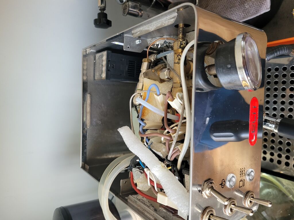

ironmine: Фото не осталось, не до этого было. Вот примерная фотография внутренностей манометра, зеленым обвел места залитые припоем. Вот в одном из них была дырочка размером меньше миллиметра. Для начала снимите и разберите манометр. Если внутренние стенки чистые, то, скорее всего, проблема в чем-то другом

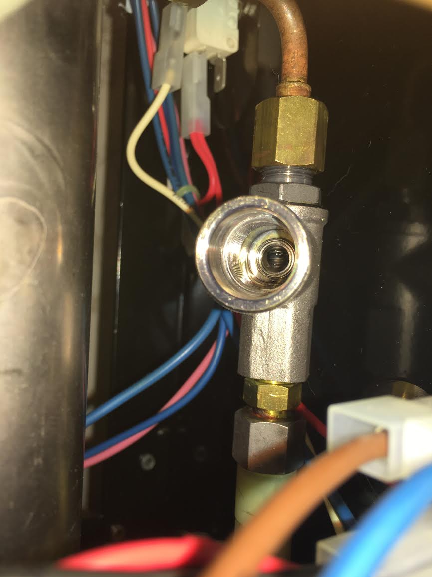

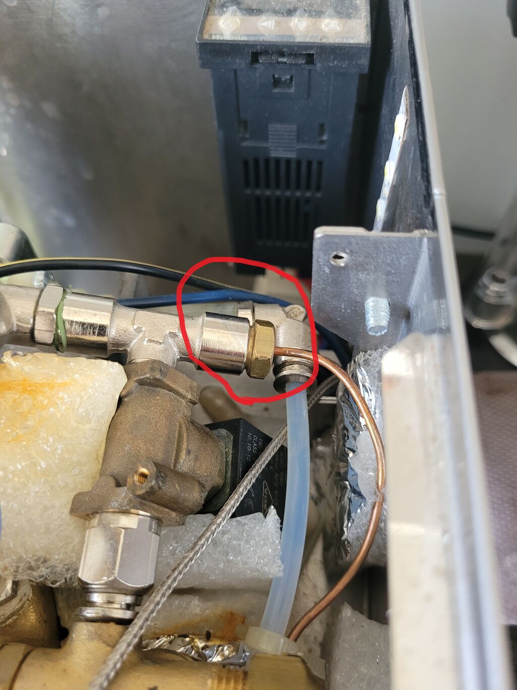

Дорогой ты мой человек! Так уверенно говорил про манометр, что я решил тоже посмотреть в его сторону. Открутил трубку манометра от клапана. Там там было немного чёрной накипи. Ногтём поскрёб, салфеткой вытер и внутри клапана немного ватной палочкой поелозил. Закрутил на место - проблема ушла. Может как-то лучше нужно притереть, но теперь понятно где проблем была. Стрелка манометра быстро дёргалась в пределах 2-3 бар с самого начала пролива и до конца. Как началось уже не помню. Кажется в тоже время начала барахлить помпа. Связывал проблему с ней. Когда поменял помпу проблема не ушла. Потанцевал с бубном. Что-то покрутил - не помогло. Год или два жил с дёргающейся стрелкой - на вкус не влияло. Спасибо за пинок
