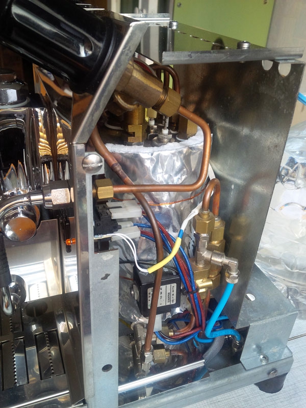

Объем бойлера 1,3 литра. После декальцинации из него вылилось через кран кипятка 0,7 л. Объем теплообменника 160 мл. Нагревательный элемент 1300 Вт Вибропомпа ULKA 48 w Прессостат XP700 0,5 - 1,5 bar Группа E61 c трёхходовым электромагнитным клапаном. Рестриктор 0.7 мм х 0.75, пролив начинается плавно, холостой пролив 70 мл за 10 секунд.
Машина в хорошем состоянии, видно, что ей мало пользовались. Внутри довольно чисто, без запахов затхлости.
Трубка 13 защищает от оголения ТЭНа и сгорания нагревателя. С ней невозможно опустошить бойлер и слить всю воду до конца. Вторую трубку 16 - заливную - я решил восстановить. Через нее холодная вода попадает в среднюю часть теплообменника.

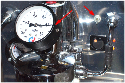

На своей Миа, решил установить сдвоенный манометр на внешней панели( одинарные красивей и читабельней, да места совсем мало- подумал, будет громоздко).
Скоро, надеюсь, запилю на место

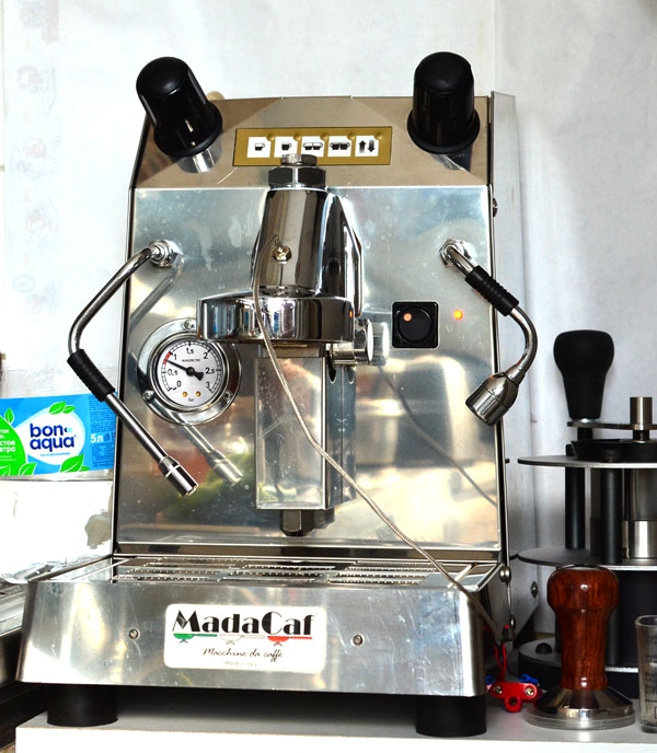

TMN: Спасибо за поздравления, всего пара дней, как пустил в эксплуатацию, надо разобраться в процессе и ощущениях. Madacaf Junior – основательная машина. «Вдруг захотелось кофе попить» – это не про нее, ей нужны кофейные прелюдии подольше, у теплообменника другая энергетика: у меня пока не получается обойтись одними проливами, чтобы заварить при 88 градусах, нужно постараться.
Мне не удалось найти руководство к ней, пока настроил на максимальное давление 0,9 бар. Прессостат включает ТЭН при 0,7 бар (хороший гистерезис!). Температура в "точке Эрика" после двух часов прогрева около 135°C – не многовато ли, насколько это нормально? Сейчас подумал, не глючная ли термопара попалась - я ее не проверял... На крышке бойлера 108 градусов. Вечером проверю.
Термопара в группе явно врет, причем капитально, градусов на 40. Как понимаете, группа может быть только холоднее бойлера, а в нем, судя по давлению, 121-123 градуса. В группе, я думаю, должно быть в районе 100.
при давлении 0.7 бар температура будет порядка 115 градусов, при давлении 0.9 бар - порядка 118 градусов, для получения 121-123 градусов в бойлере давление должно быть не ниже 1.2 бара.
Все верно, я написал на вскидку, без консультации с таблицей, поскольку точная температура никакого значения не имеет, термопара в группе врет очень сильно. Все равно достаточно точно назвать температуру группы затруднительно, поскольку она зависит от скорости воды в термосифоне и конструкции теплообменника. На Рокете с рестриктором 3 мм в термосифоне (здесь его нет) и температуре в бойлере 120-123С температура группы 98-99 градусов.

У меня ротопомпа, поэтому диммером не отделаешься...
А манометр высокого давления, скорей для успокоения, что всё работает в штатном режиме.
TMN: Спасибо за поддержку. Вы правы: термопара оказалась бракованной, либо не совместимой с моим прибором по типу (нужен тип «К»). После замены термопары в «точке Эрика» температура 97 – 98 градусов после длительного (более 30 минут) простоя.

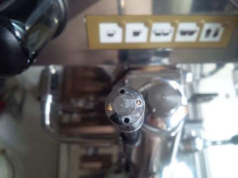

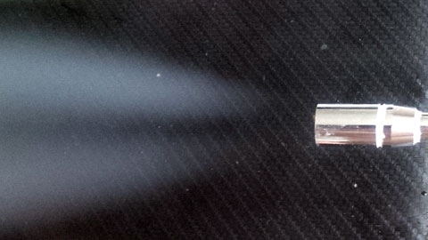

Hozain, Revizor: Мне мало надо... Мой утреннеий кофе состоит из двойного ристретто или эспрессо и 120 -130 мл молока в питчере на 350 мл. Интуитивно я подобрал такое количество и диаметр дырок, чтобы, при открытом паровом кране, падение давления в бойлере не превышало 0.1 бар.

Да уж, если взбивать 150мл молока родной насадкой, можно моргнуть, а молоко уже улетело от потока

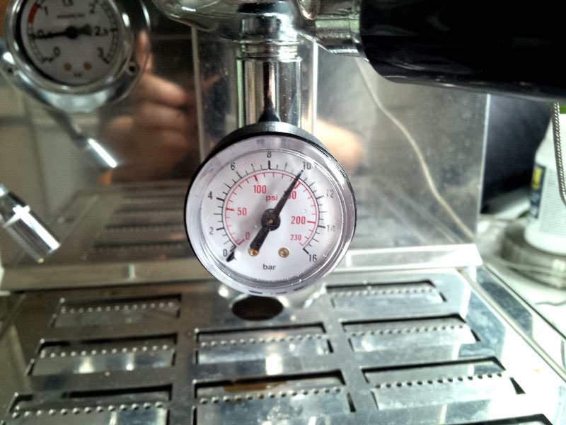

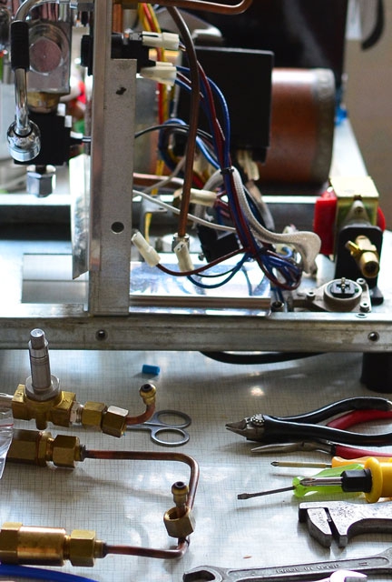

Прошло два года с момента приобретения кофемашины MadaCaf (она же BFC Junior), настало время обслуживания. Участились циклы включения прессостата для прогрева, стали возникать паровые пробки в системе (это теплообменник). Если бы не это, я бы ограничился обычной декальцинацией. Два года назад, после чистки я собирал резьбовые соединения при помощи фум ленты. Сантехники на форумах и в ютюбе утверждают, что уплотнение фум лентой плохо работает при частом нагреве и охлаждении. Если вы перекрутили соединение, обратно поправить положение фитинга нельзя, нужно разбирать и мотать по новой. Если со временем начинает течь, подтягивание соединений не помогает. Не вдаваясь в подробности, я почистил машину, и решил на этот раз резьбовые соединения уплотнять подмоткой (ниткой) тангит (Tangit Uni-Lock – взял импортную, хотя отечественная Рекорд тоже, говорят, неплохая). Сантехники утверждают, что подмотка позволяет безопасно регулировать соединения в пределах +- 90 градусов, что губительно для соединений, которые уплотнялись фум лентой.

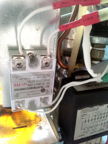

По случаю полной разборки кофемашины я решил поставить отдельный выключатель на трехходовой клапан, чтобы экспериментировать с предсмачиванием. Для наблюдения за процессом, я также установил манометр на месте, куда обычно ставят термометр Эрика. OPV отрегулировал на 8 бар по глухой корзине. Предсмачивание контролирую визуально по первым каплям кофе (у меня бездонный портафильтр). Пока доволен. Появились новые оттенки у знакомых сортов.
