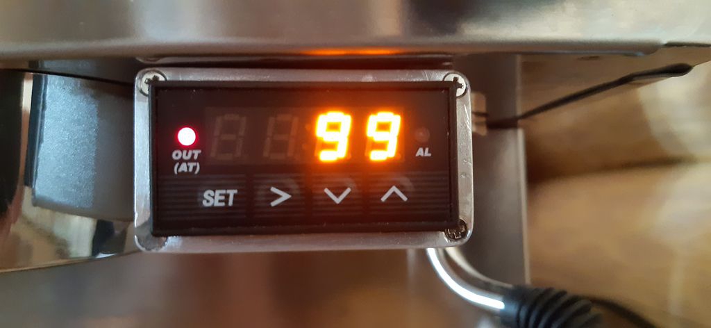

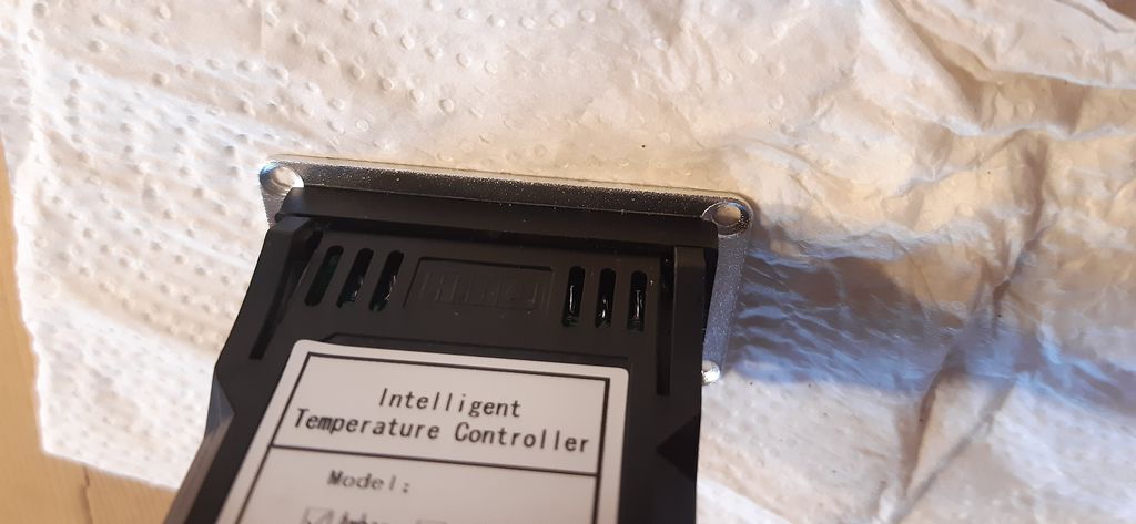

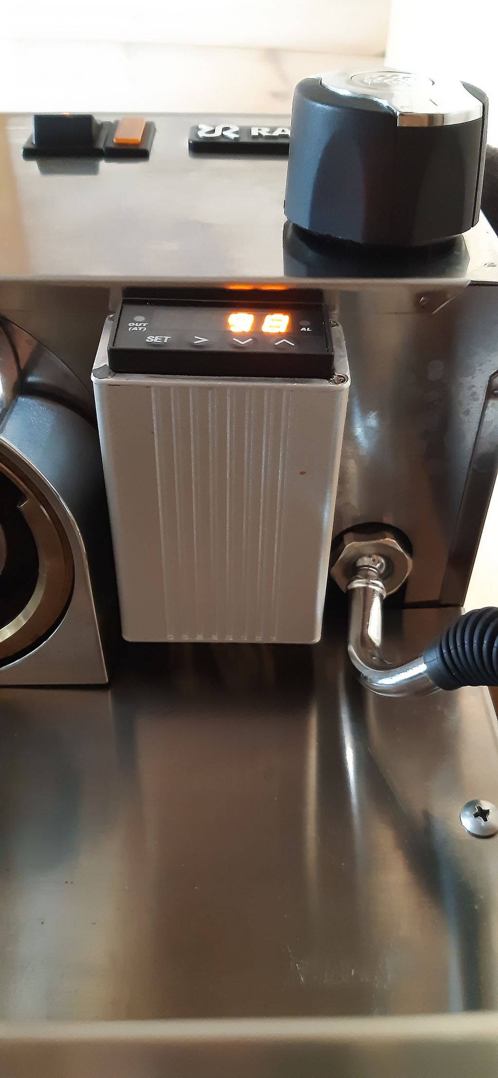

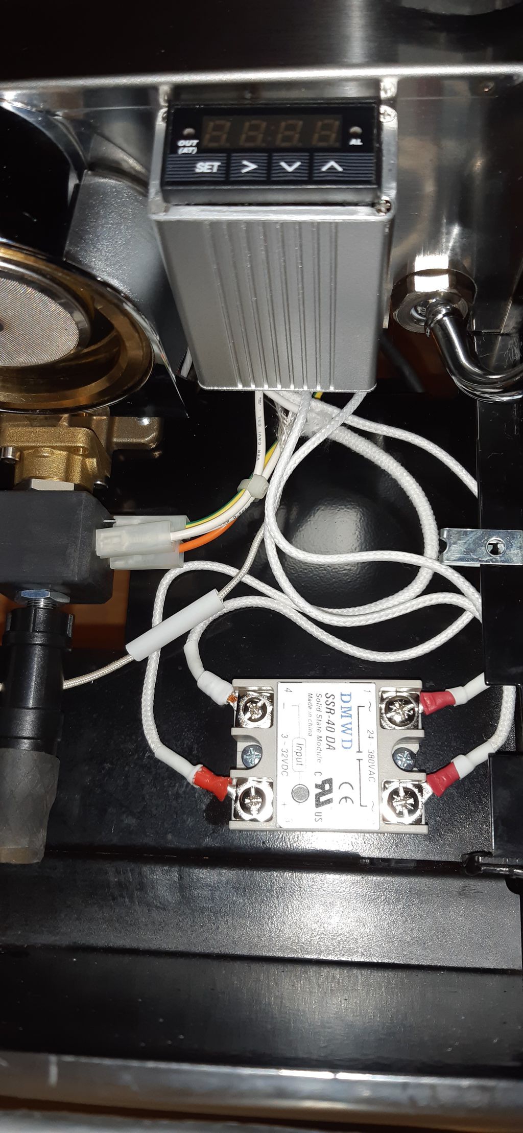

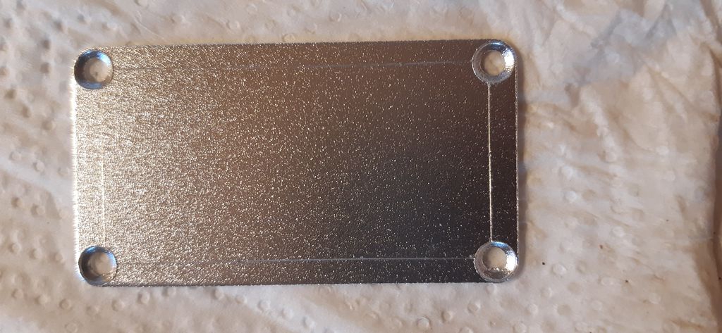

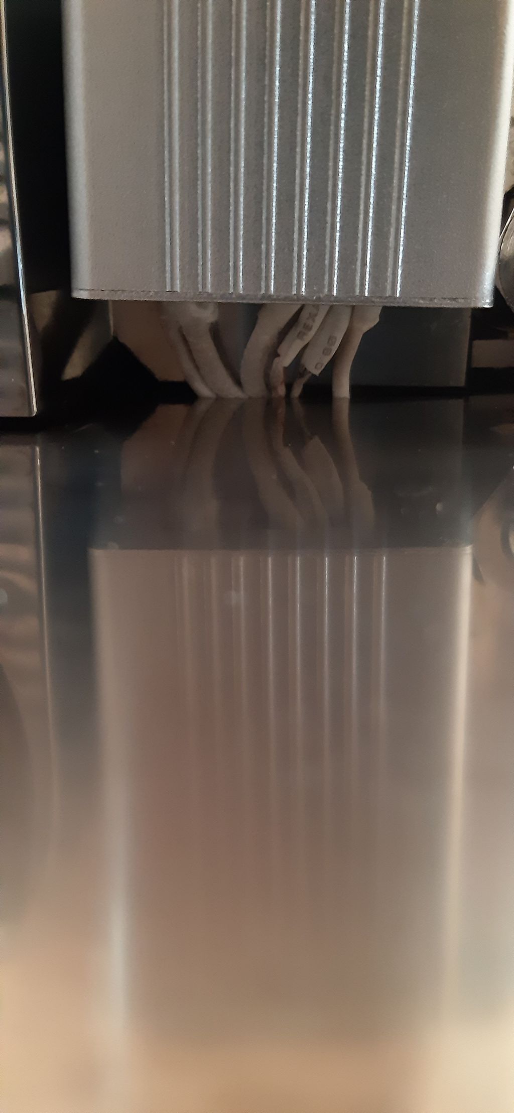

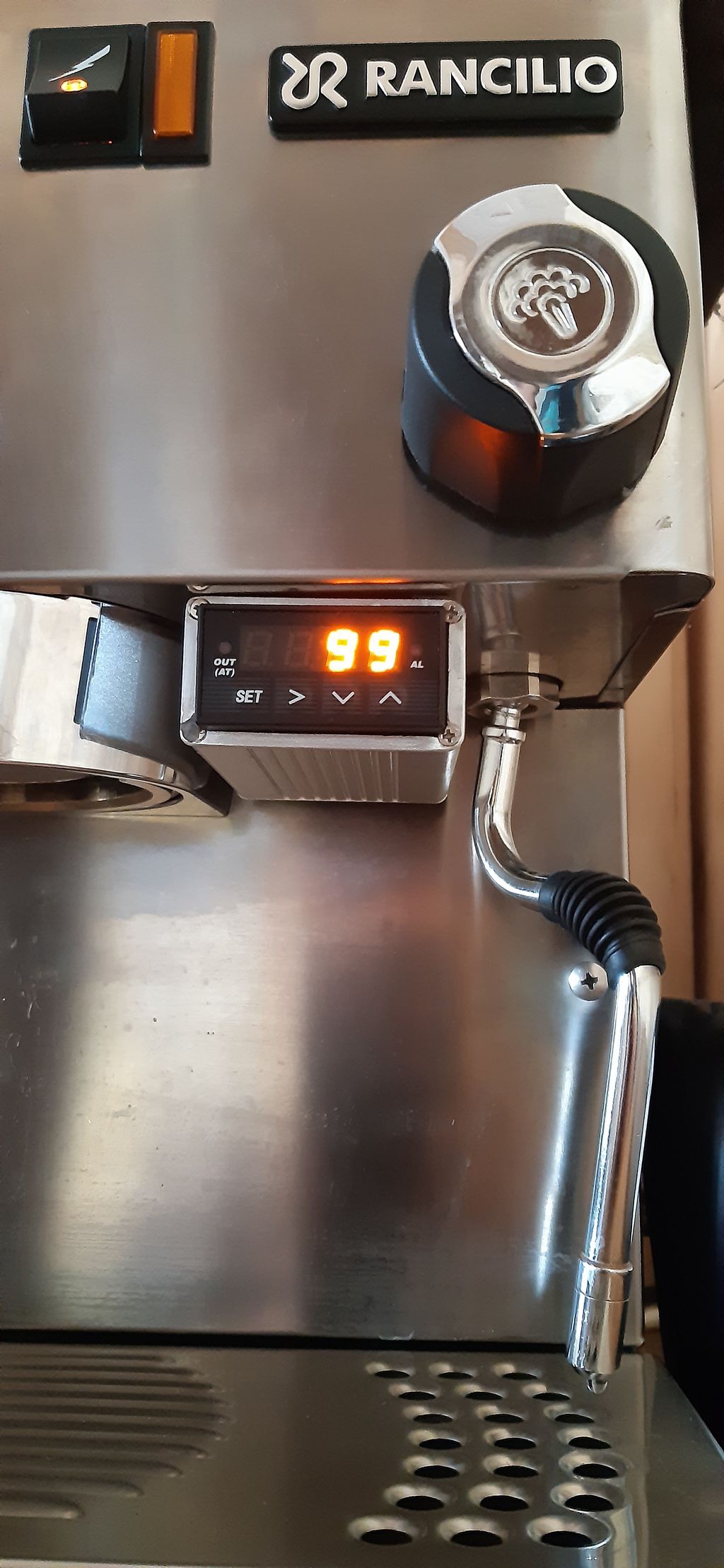

Установил недавно PID XMT7100 на машинку. Автору и форумчанам огромное спасибо за подробнейший разбор сего действа. При наличии мало-мальски прямых рук - ничего сложного. 1. PID заказывал на Али тут 2. Корпус заказал меньшего размера (30х55х80) такой 3. SSR на 40А заказывал здесь 4. Термодатчик не стал заказывать РТ100. У меня в наличии была К-термопара. Решил попробовать с ней. 5. Кабель взял РКГМ 0.75 3 метра. Из наличия. Можно брать ПРКА, SiF. Все соединения сделал этим сечением 6. Наконечники как в первом сообщении. Под сечение кабеля 0.5-1.5, Мамы и папы 6.3мм, вилочные 4.2мм. Но в идеале приехать с ПИД-ом и релюхой и подобрать чтобы входили под винт. Потрачено около 2500 руб. По курсу примерно 32 доллара. Самое сложное в моем монтаже было прорезать окошечко под ПИД в передней панели. Размер панели не позволил кривоватыми руками сделать хорошо. В итоге один угол я прорезал. Пришлось подклеить эпоксидкой.
Но размер корпуса понравился - паровая трубка ходит абсолютно свободно. Внутри корпуса регулятор распер с помощью небольших картонных вставок, чтобы не болтался. К кофемашине ПИД прикрепил на скотч 3М.

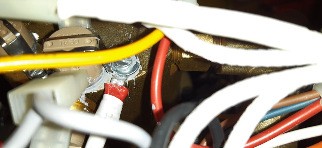

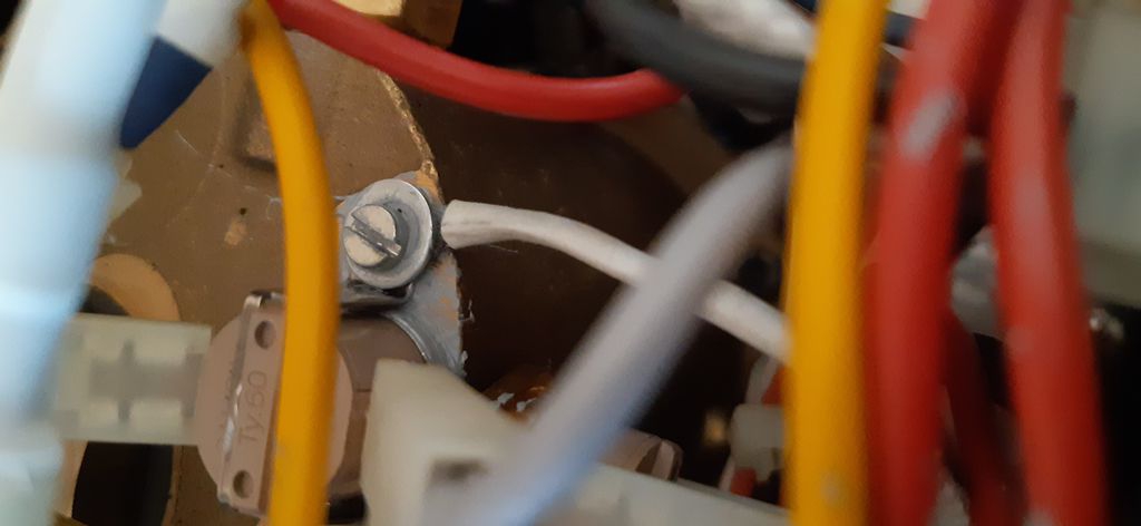

Датчик (термопару) сначала смонтировал через вилочный наконечник под винт парового термостата с термопастой. Но не понравилась инертность показаний температуры. В итоге наконечник убрал и напрямую под винт с шайбой воткнул.
Вкус реально стал стабильней и лучше. Пока еще не разобрался с настройками. Пробовал сделать автонастройку - получилось P 1.4 I 255 D 64 Не понравился долгий набор целевой Т Остановился пока на следующих настройках (напомню - для К-термопары) P 1.2 I 100 D 25 В принципе для одного шота устраивает. Но вот для серии всё равно большой выбег и долгое восстановление. Причем пробовал P 1.1 - I 60 - D 15 и тоже не понравилось. Ну пока живу так, может подберу постепенно. К-термопара в настройках ПИДа дает возможность только целыми градусами оперировать, без десятых Простите за большой текст, но вдруг кому пригодится. P.S: вот ещё что хотел написать, но забыл. Термопара К-типа подключается к 6 и 7 разъёму ПИД с соблюдением полярности. Без перемычек, 8 гнездо остаётся свободным.

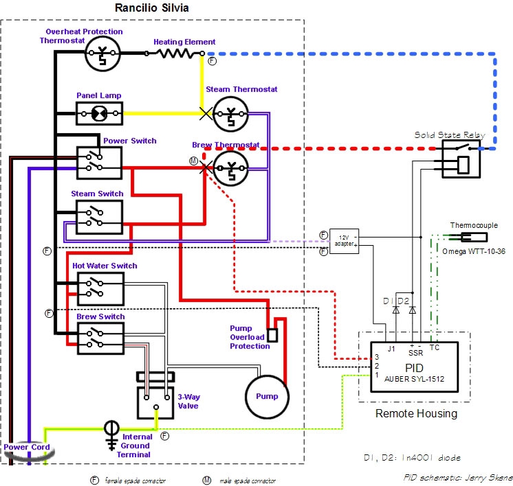

Здравствуйте,прошу помощи,Собрал китайский ПИД,так как я в электрике не очень,систему испробовал на лампе и она работала,Тогда ввел все данные в ПИД,Сильвия 2015 года,Когда все смонтировал на машине,при включении ее ПИД включается,но оранжевая лампочка не гори и ПИД показывает только температуру комнаты,незнаю что делать,Когда возвращаю контакты на водянной термостат,то оранжевая лампа загорается и бойлер начинает грется,и ПИД начинает показывать увеличение температуры,но контакты на SSR отключены,

В PID есть еще аварийный канал. Вот он пусть и управляет паром
Есть готовое рабочее решение со схемой, как это реализовать на китайском пиде? Заодно вопрос, раз буду снимать бойлер для замены тэна, хотел бы его теплоизолировать, есть какие-то советы что лучше и где для этого взять?
