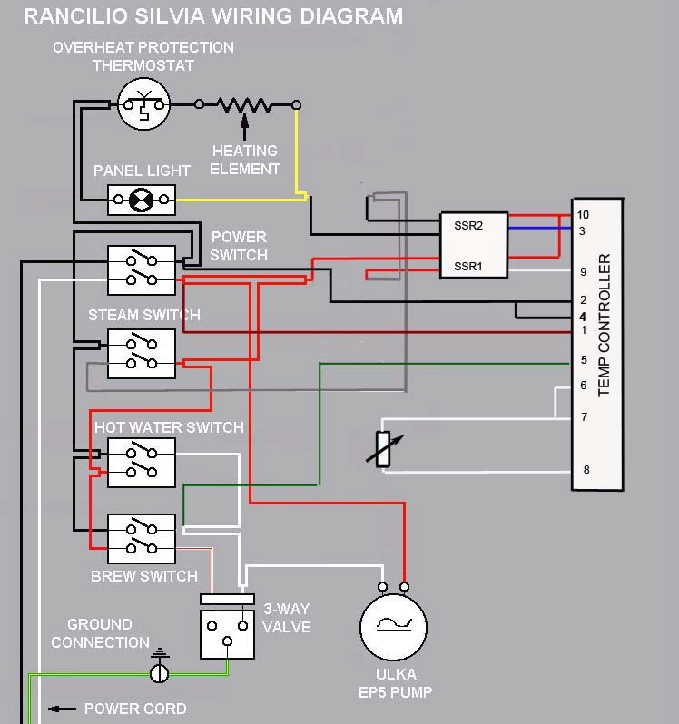

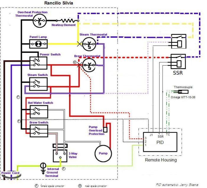

kaj:, правильно ли я подключил ПИД китайский или нет? TMN:, инструкция у меня по подключению есть, спасибо! Но я как понимаю ПИД китайский на SSR от Аубер не рассчитано, а вот что отсоединить и как переподключить, там не написано...
Lebigmack: вы когда подключали синий-красный полярность + и - соблюдали? реле подходит, дело в другом, когда возвращаете белый на включатель все должно было восстановится, у меня такое предположение что у вас или проблема в реле или термодатчике...вы так и не рассказали в чем проблема была старого пида..
kaj:, полярность я проверил, там же + и - нарисованы и на ПИД и на реле, в этом я разобраться могу:)))) Белый я вернул на место, но предварительно от него отключил зеленый с ПИД (контакт 5) и все заработало. Пролив включаю кнопкой на Сильвии, а не на ПИД. проблема в самом ПИД, вот видео -[ссылка]-
так и должно быть, просто по предыдущем постам я подумал что с кнопки не запускается, тогда получается у вас все в порядке... ps^старый пид не продаете случаем?
kaj:, ПИД приготовление эспрессо держит, а вот если включить клавишу "нагрев для пара", то ничего не происходит...температура не поднимается. Приходится вручную увеличивать температуру до 135 на ПИД и ждать пока нагреется. Но я не фанат капучино.. Я купил сразу 2 китайских ПИД с расстройства. Мне Аубер ответил по замене только через 5 дней. Поэтому один в упаковке могу вам предложить, пишите в личку.
