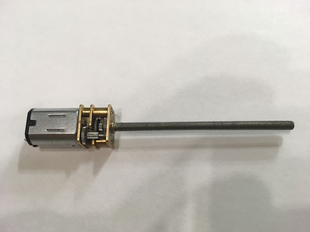

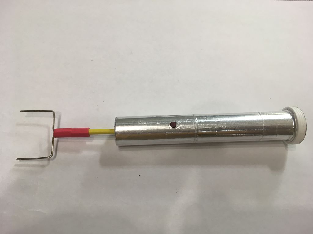

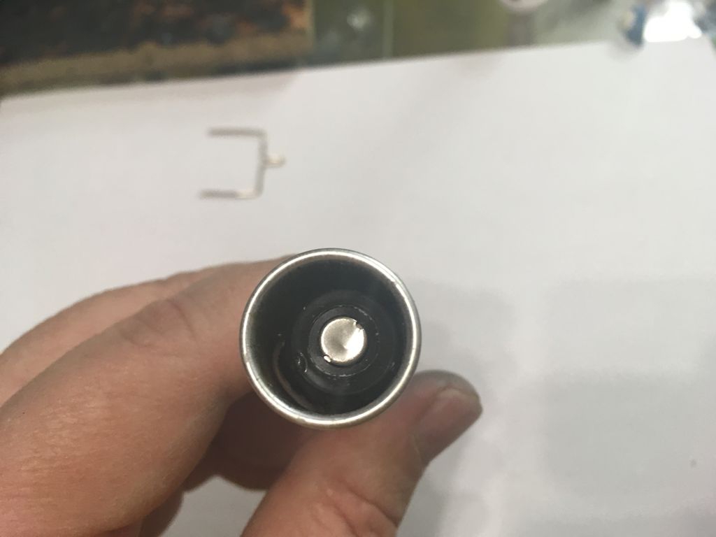

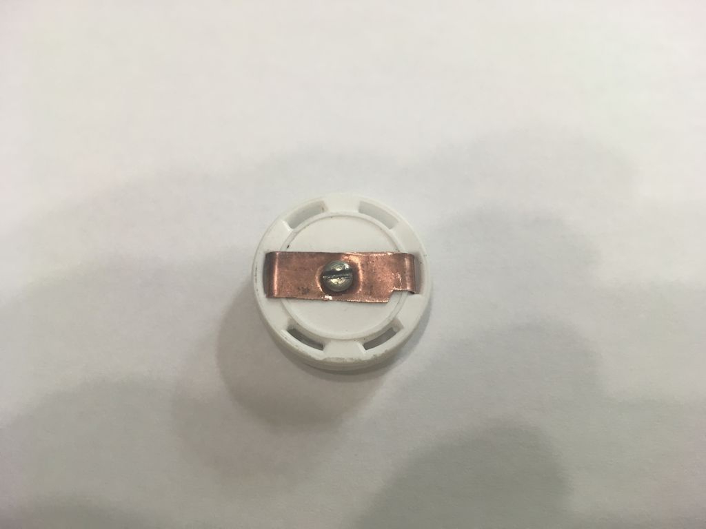

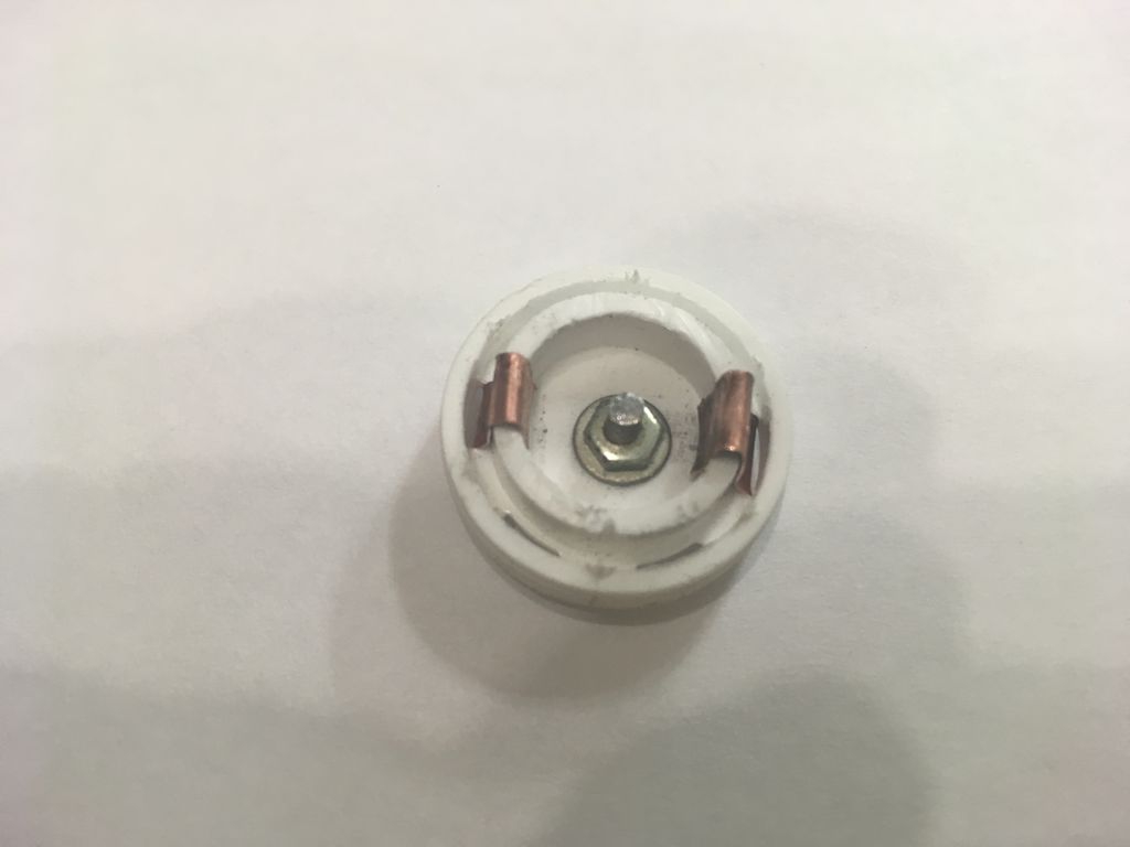

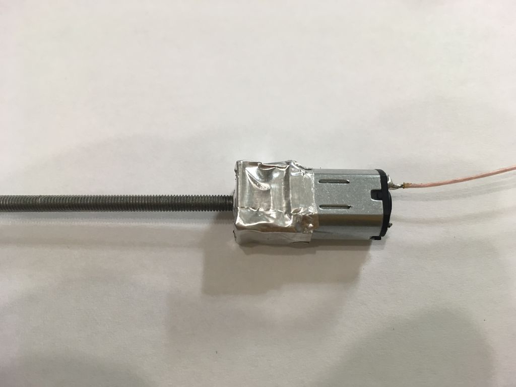

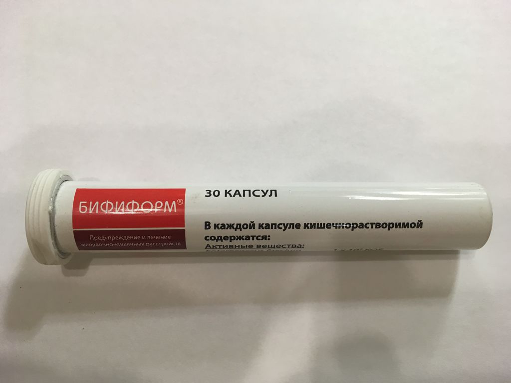

Вот представляю на суд свой повтор мешалки...;) СПАСИБО СТРАХу за идею!!))) Купил вот такой моторчик с осью с резьбой , 6 вольт 300 оборотов- -[ссылка]-

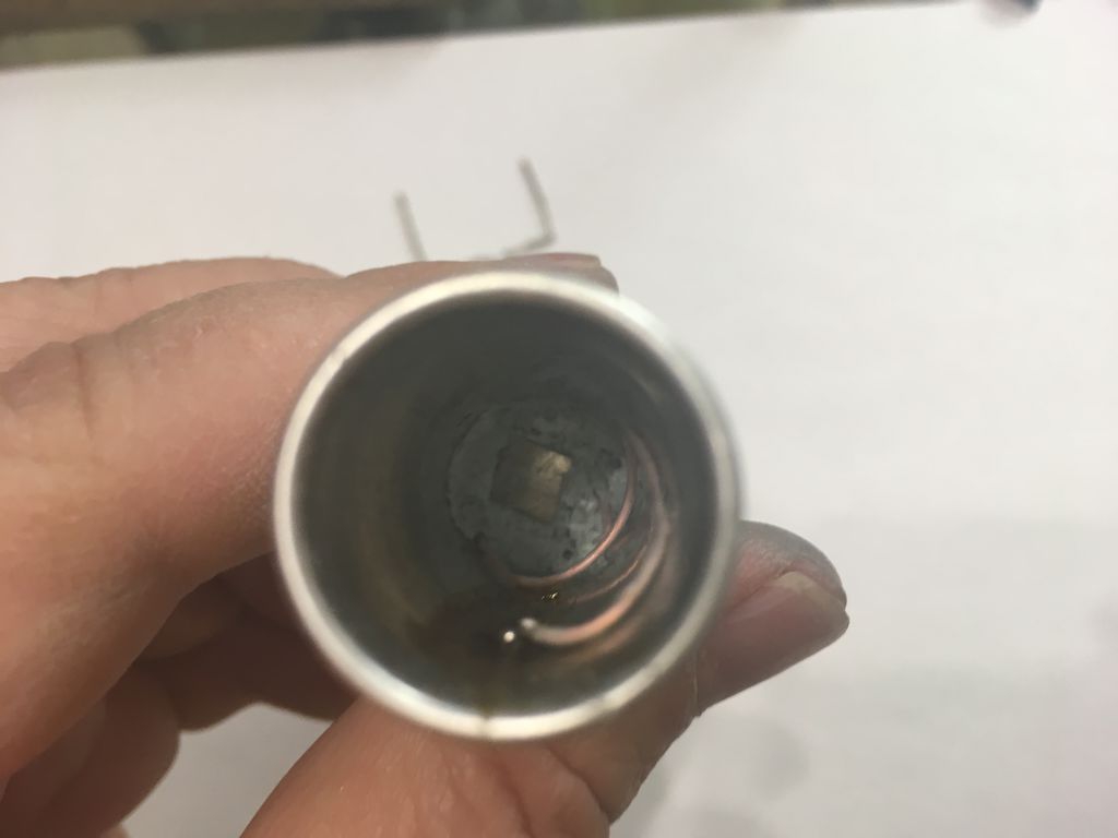

Закрепил мотор, тактовую кнопку, контакт для АКБ внутри тубуса с помощью кусочков холодной сварки (испортив два тубуса) (самое трудное занятие). Обмотал тубус самоклейкой фольгой-

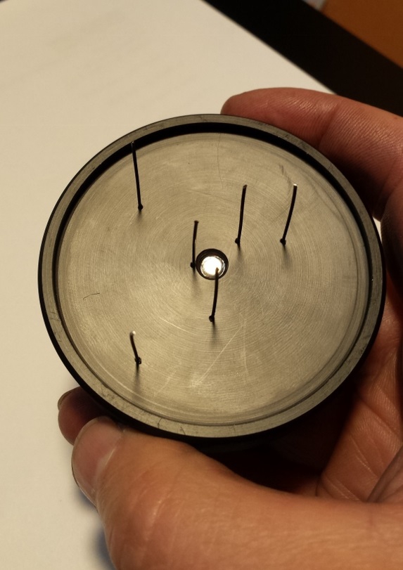

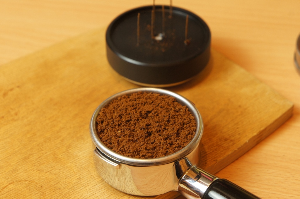

Ну, а на практике то как размешивает, будет видео? Из опыта корковой пробки с 4 иглами да ещё чисто по круговой траектории размешивание очень неравномерное выходило, максимум только разбивает хорошо комки.

Если честно, сомневаюсь в успехе, но попробовать я был должен. Пошел заваривать, отпишусь через пол часа....
Хлопцы! Это просто не реально круто! Такого идеального распределения я не видел ни где в интернетах. Получилось с первого раза! Конечно, нужно ещё потренировать руку и поиграть с заклинанием, но и первый результат очень достойный! Прям не ожидал.

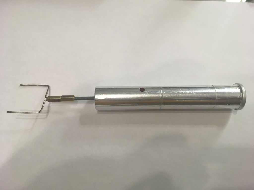

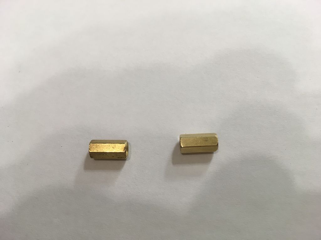

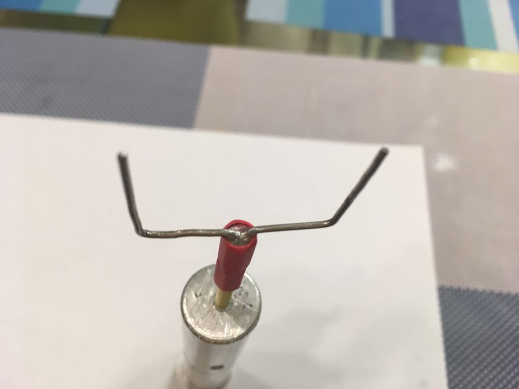

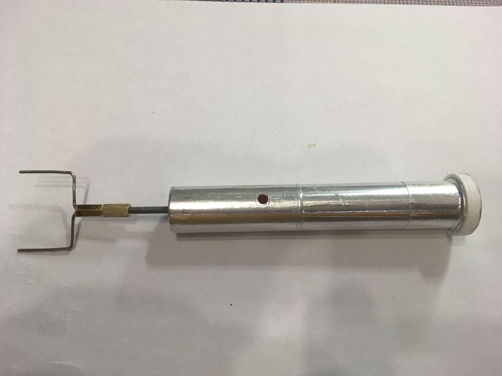

Продолжение поста о электрической мешалке- (начало выше 28 декабря 2017 )
Обрезал ось мотора до нужной длинны, припаял согнутую скрепку внутрь одной стойки, и зажал стойку второй стойкой на оси. Можно снимать наконечник. Думаю попробовать разные варианты мешалок. В итоге получилась вот такая штука-

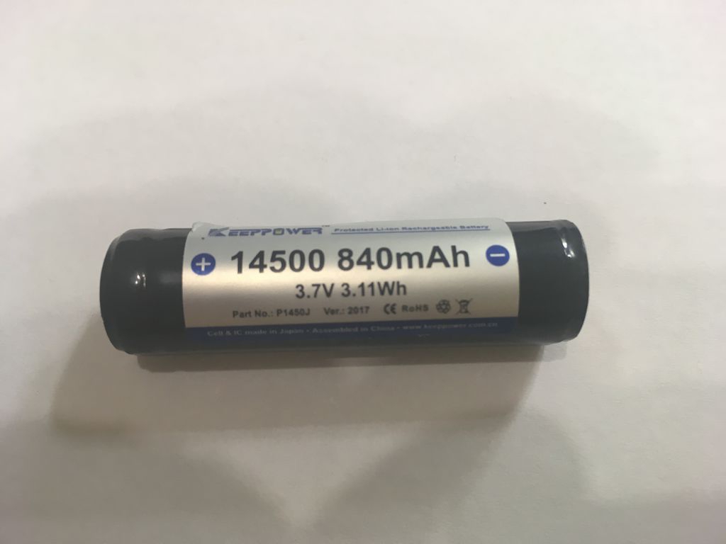

У тебя как то на видео прям идеально получилось. У меня так не всегда получается....) Но в принципе хорошо помогает. Батарейку тоже не менял (АКБ). А ты не замерил количество оборотов?

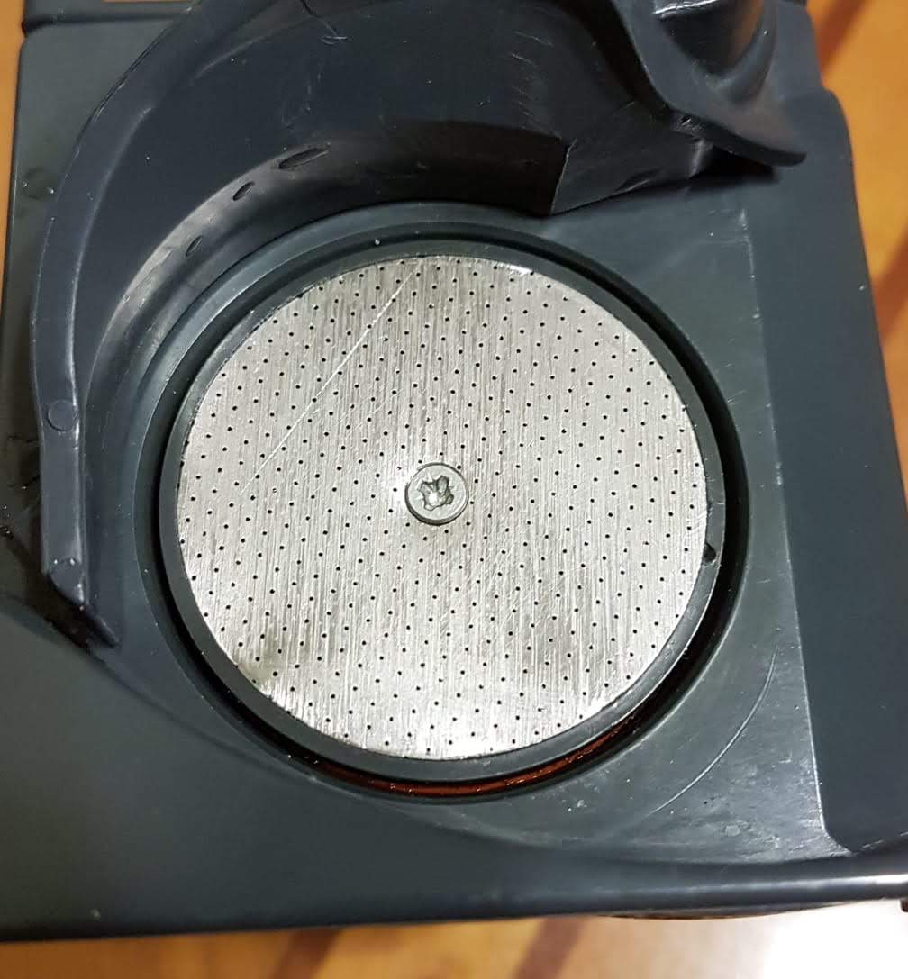

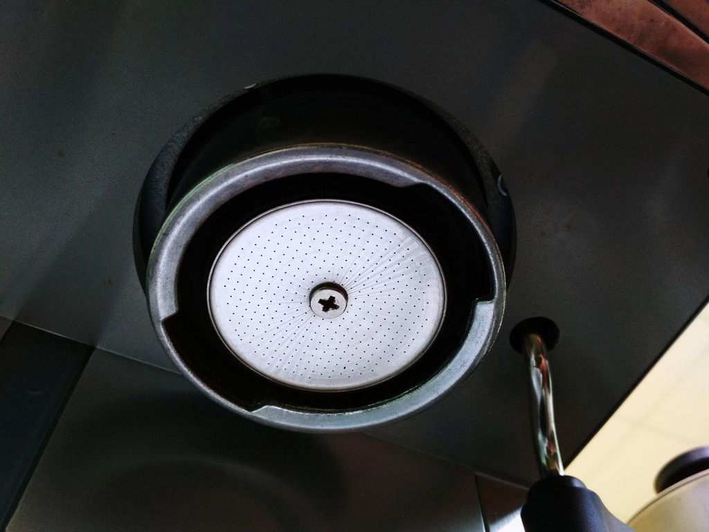

В заварочный блок автомата вместо родной сетки имплантировал вырезанное дно корзины San Marco на 14 г. Результатом доволен, минимальный выход теперь 1.5 из 14 г, время пролива немного увеличилось, вкус тал более тельным, маслянистым прям (смесь "Бариста" от Тэйсти)
md77: ну в любом случае мне это помогло... до этого с родной сеткой пролив был по центру корзины и на таблетке были видны следы размытия похожие на кратеры, а сейчас таблетка после пролива ровненькая! Вообщем класс! Спасибо!

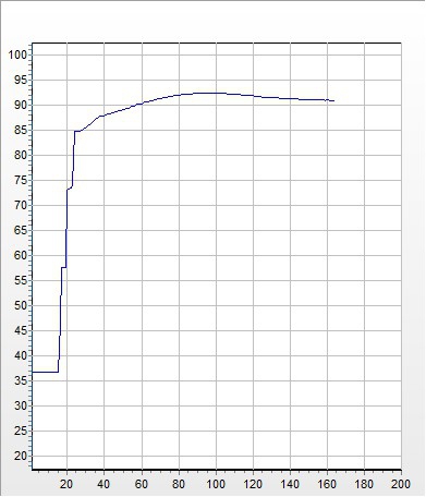

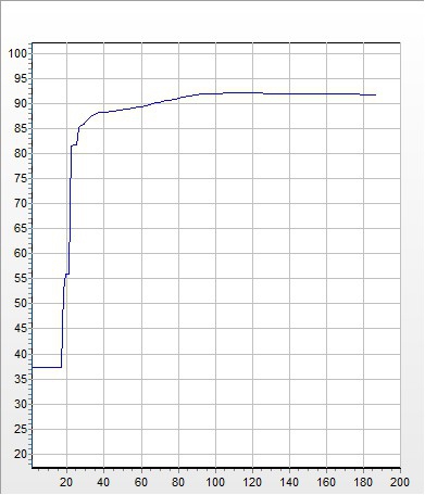

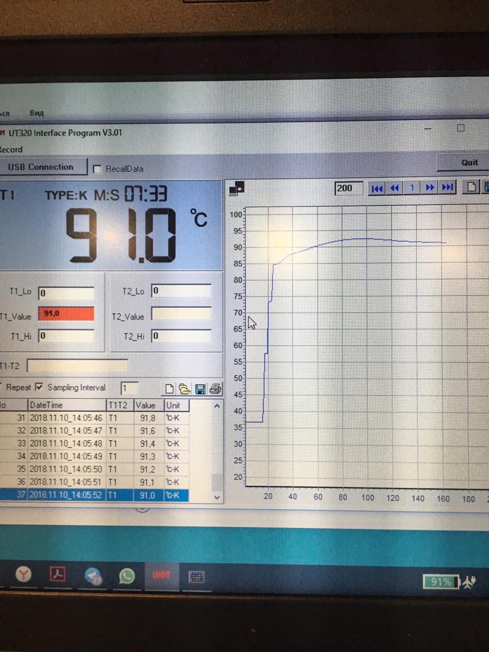

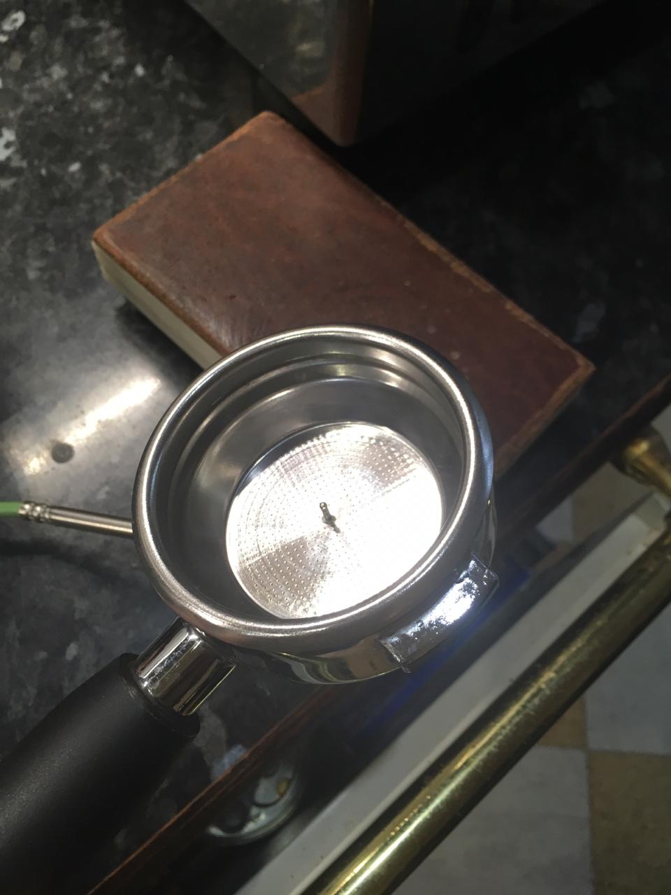

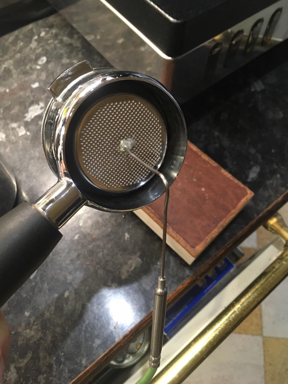

от нечего делать решил измерить реальную температуру при проливе в таблетке кофе, но задача была что бы потом можно это кофе было пить и вот что вышло )))

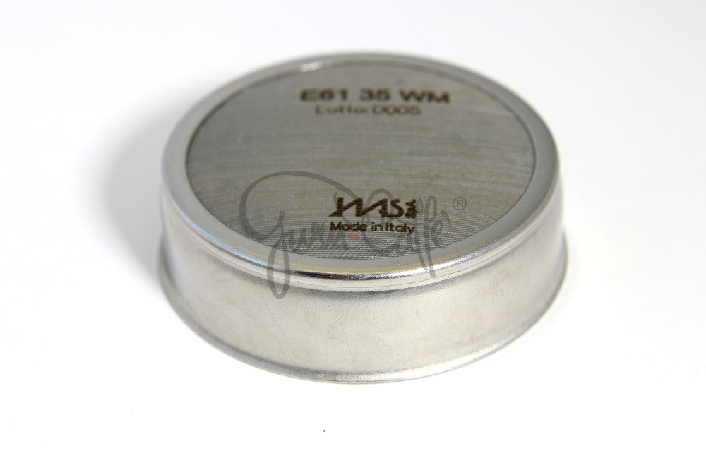

Друзья, возник вопрос касательно взаимозаменяемости рожков. Возможно это ближе к теме «Глупых вопросов», но спрошу здесь, может у кого-то был опыт адаптации холдера Dalla Corte к группе 58 мм? На сколько понимаю в DC есть возможность использовать холдеры и корзины 58 мм. В общем хочется попробовать меньший диаметр корзин, но и не хочется пока тратить деньги на покупку новой варки с маленькой группой. Что скажете?
architect: Вероятно, выйдет наоборот — адаптация холдера 58мм под 54,5 мм корзины (спиливание внешней кромки холдера, изготовление латунной втулки под размер корзины, замена сетки душа и шайбы-диффузора под dc-корзину (проточка до нужного диаметра запасной готовой шайбы скорее всего или адаптация комплекта от спациале/даллакорты).
Rochefort: Т.е. думаете холдер от DC не подойдёт в принципе, если нужные шайбу-диффузор и сетку душа поставить в 58-ю группу? Холдеры, в принципе, не сильно отличаются. Если не затруднит, по возможности, измеряйте плиз длину «ушей» рожка на вашей.
architect: Увы, у сетки душа диаметр 56 мм, вряд ли 53 мм сетка встанет... Наверное стоит написать IMS, попросить разработать 53 мм корзину под 58 портафильтр
architect: ну у вас размеры рожков правильные, учите только, что маленькая разница получилась из-за того, что Е61, марзокка измерялись с корзиной внутри, а даллакорте - без корзины, только холдер. Если интересует ширина ушей - она 25мм, высота - перепад примерно от 7 до 9мм. Вот наоборот, поставить в ДЦ или спаци корзину 58мм может и получится, если расточить холдер на 3мм с диаметра и поставив рассекатель и душ от сильвии
Сетку и диффузор подобрать думаю не станет большой проблемой. Насчёт написать IMS, а ведь у них есть корзина MA2T109 или L116/A от MARZOCCO. Но они позиционируются для темпера 58-58.4 мм почему-то, хотя большой темпер упирается в края ниже риски.
architect: там эта фигня просто в даллакортовскую корзину не пролезет, и хрень, на которую эта фигня надевается, то же по диаметру больше корзины... Спасибо за наводку! Действительно интересная корзина...
Согласен, в Е61 точно не запихнуть. А вот например в мою VA думаю легко, даже несмотря на то, что уши холдера под 45 градусов. В ней группа, точнее рожок и дно бойлера от Симонелли, там стоит рассекатель, который в сою очередь легко заменить или сточить под нужный размер
