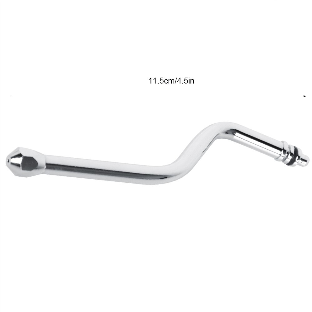

купил на амазоне в итоге. из того что есть на эксперте - ничего не подойдет. не, ну как - подойдет, но нужно трубку другую, растачивать дырку в корпусе и т.д и т.п.

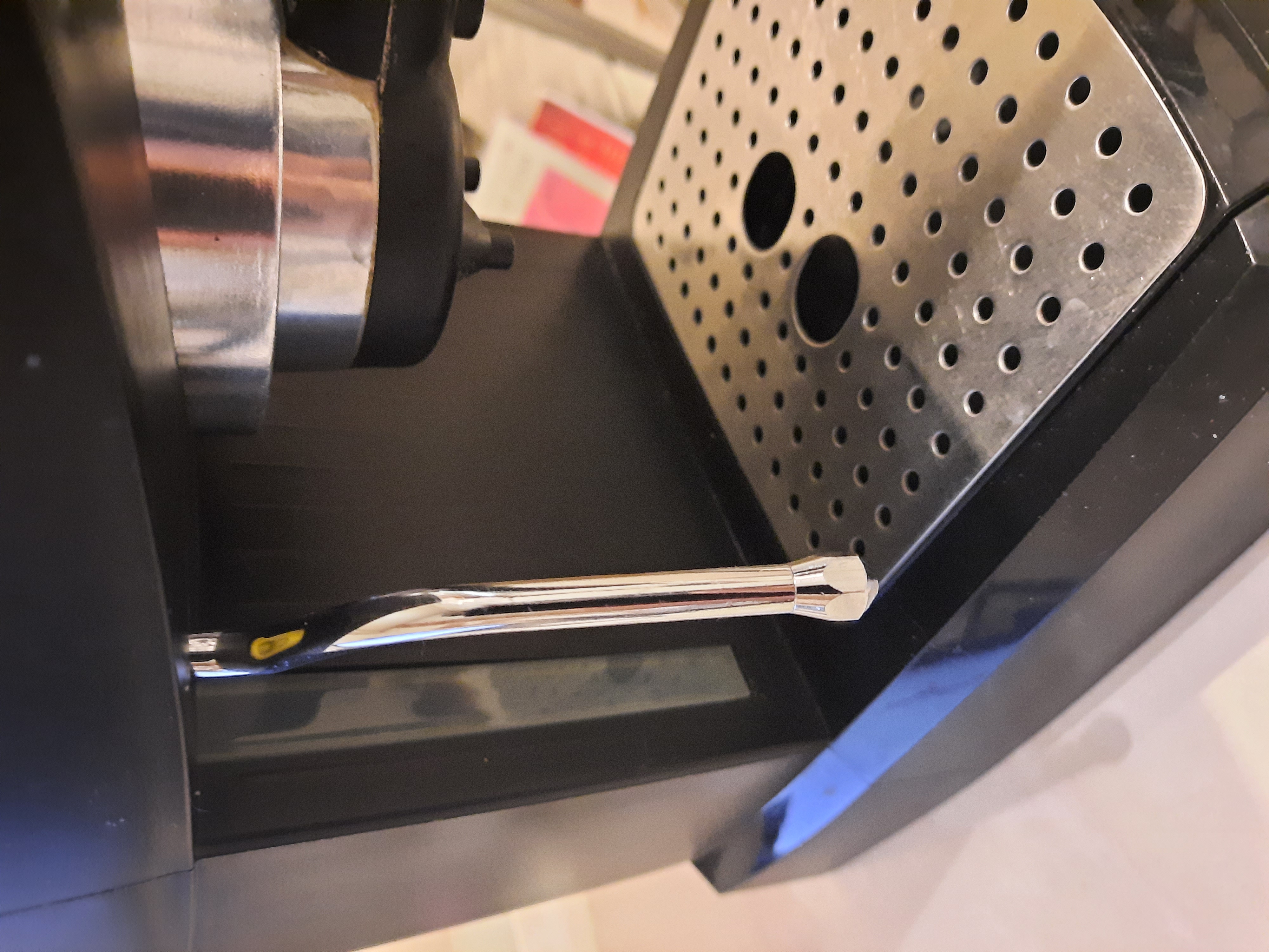

Неудобно, что маленький зазор между столом и паровиком, приходится наклонять питчер, чтобы поместить в него паровик.

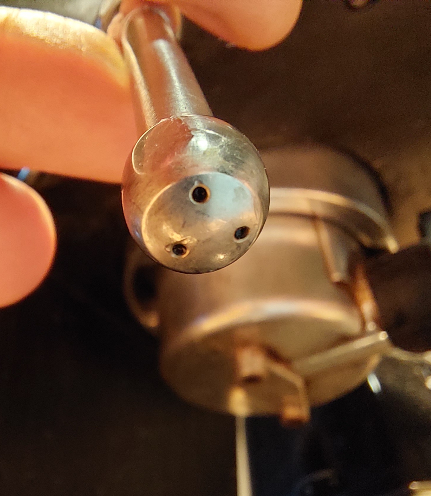

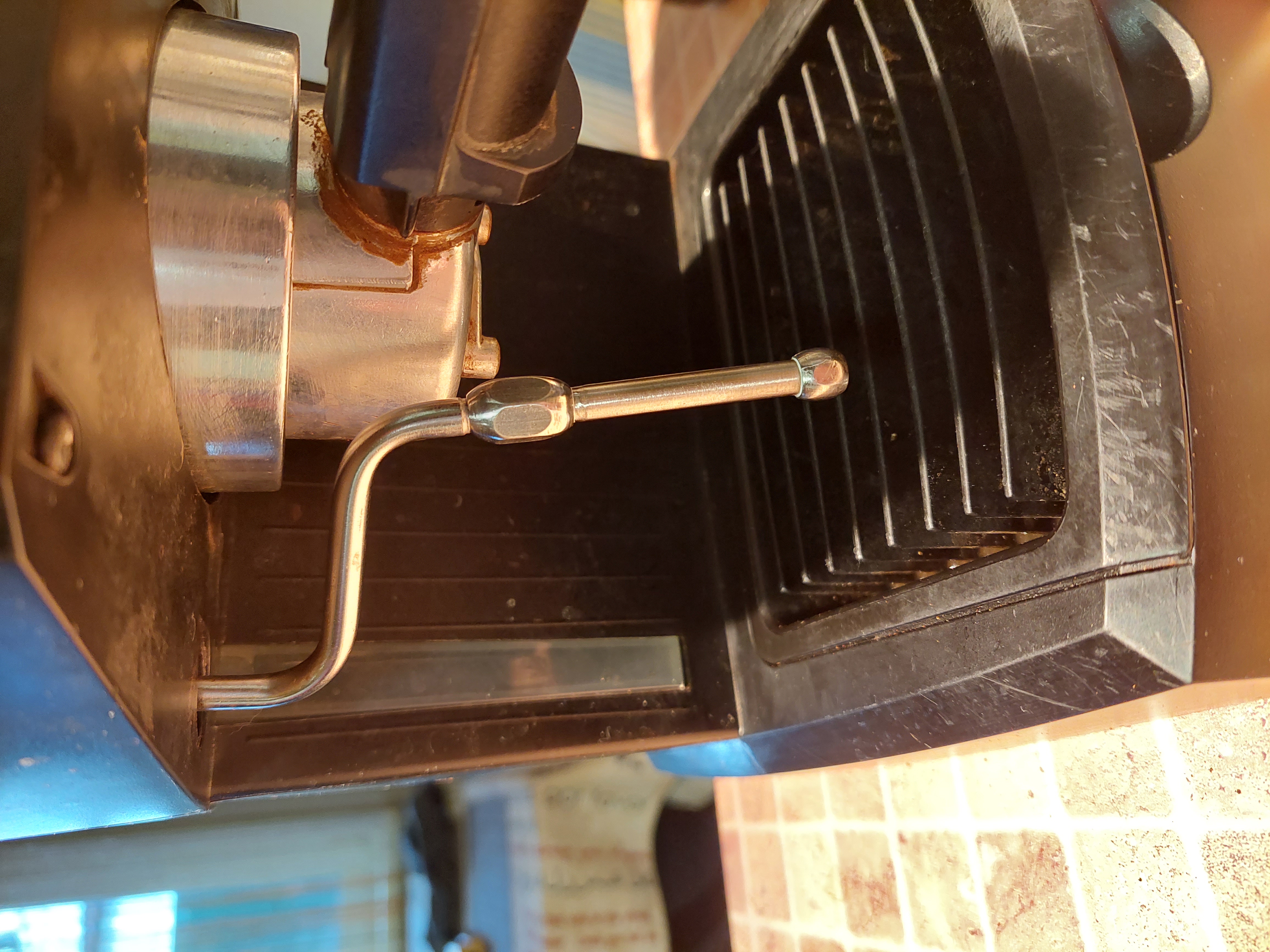

В Метизах попались высокие глухие нерж. гайки. Длины хватает, чтобы погрузить в 100 мл молока в питчере на 350. Просверлил дремелем отверстие 1.0 мм, в другой два по 0.8 (сломав штук 6 фрез, но на Али они недорогие). С одним понравилось больше, обточил, заполировал.
kaarel: я на 685-ю ставил готовый паровик от Сильвии. Покупал на ибее баксов за 20. Он покороче будет. И с резинкой.
Заказал и то, и другое почти в один день. Паровик от Сильвии ещё не доехал А рассыпуха уже у меня, вот и экспериментирую.
Кстати, длину-то я могу сделать любую – отрезать нужный кусок трубки да резьбу нарезать. Но при коротком паровике он до молока в питчере (350 мл) не достаёт, а при длинном приходится питчер наклонять. Но это издержки самой EC-145, она невысокая.
Я себе заказал с алли, поставил - результатом очень доволен. Одного отверстия, для того количества пара, хватает. Вместо черного родного держателя\цилиндра взял у сына колесо от лего, подошло по размеру, немного рассверлил и одел. Силиконовая трубка также нормально оделась. Все удовольствие 250р.
