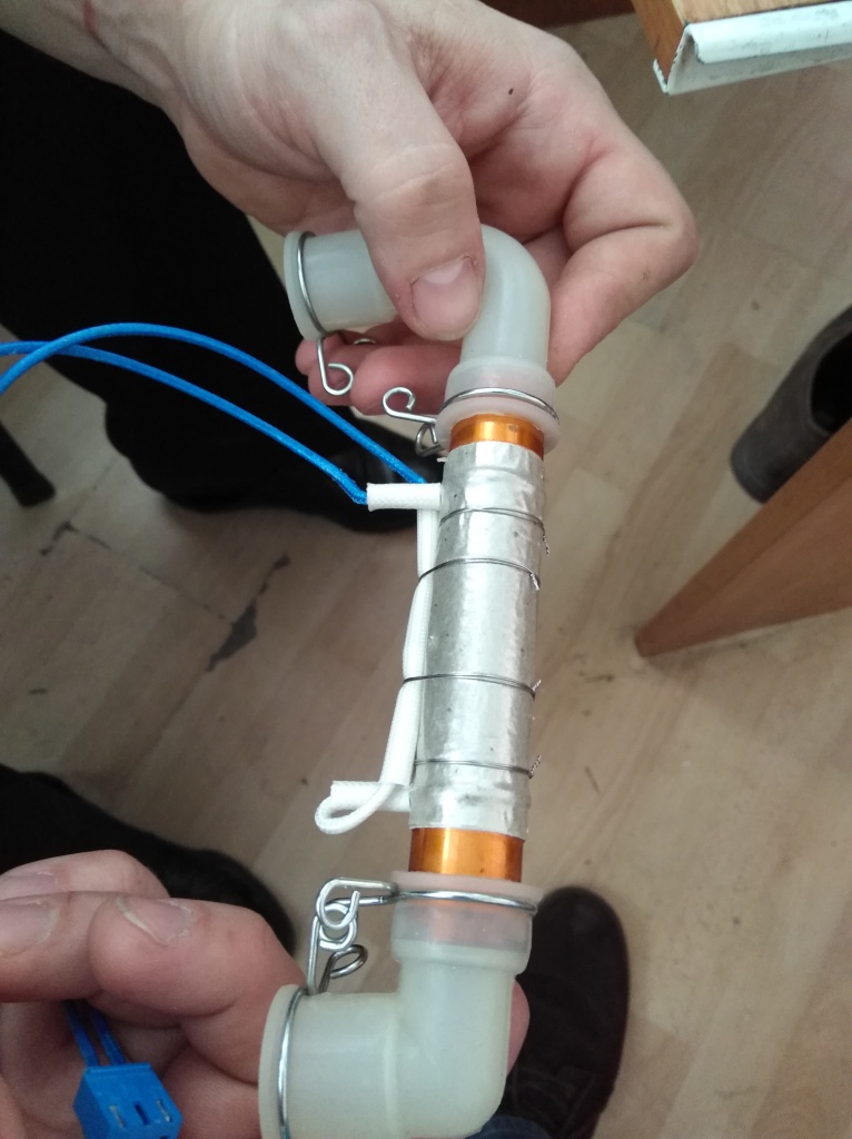

Трубку преднагрева поставить можно. Но это в таком размере будет непросто. Поставьте лучше пид контроллер температуры и давайте бойлеру прогреваться перед следующим шотом. Опв от делонги лучше заменить совмещенным пульсером и опв от саеко разъемы под трубку там одинаковые и саеко проще регулировать.

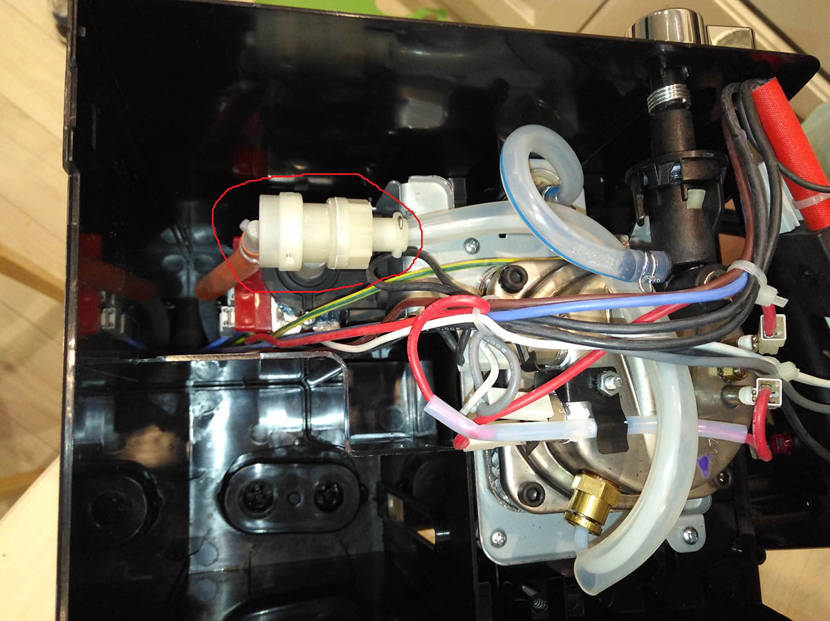

я так понял то, то красным обведено этот типа клапана, от него шланг идет к бойлеру. Видимо вместо этого шланга и надо вставлять трубку, намотав сколько можно

чет кажется это не поможет, там же пластиковая трубка ,как она воду нагреет за такой короткий срок? Только медная трубка с ее термопроводностью. Вообще интересно туда преднагрев поставить,может быть до уровня простой Гаджии дотянет хотя бы

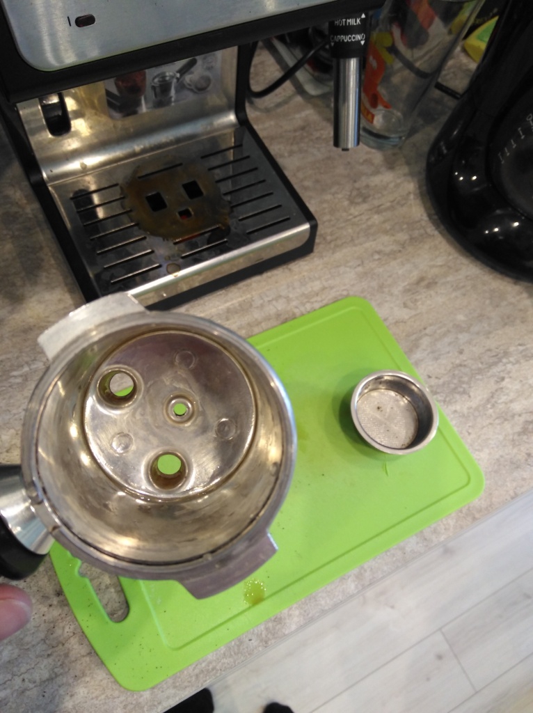

да, все так же, думал дно отпилить, для этого заказал на -[ссылка]- даже портафильтр на нее, но он что-то не пришел. Англичане извинились, деньги вернули. Родной рожок пока не пилю, вдруг продавать надумаю.
Corsair: Я рожок на следующей неделе буду пилить, посмотрим что получится, хоть огрехи по распределению и трамбовки увижу.

Думаю, что все таки стоит хотя бы преднагрев поставить, если это возможно. Многие ставили на Гаджии, Лелиты, значительно улучшались машинки. Если в наши воткнуть и она станет по уровню хотя бы стоковой Гаджии, то за такие деньги это просто праздник.
Я ставил преднагрев на gaggia baby twin. По сложности монтажа это та еще задача. Тут тоже корпус небольшой и помимо трубки надо еще теплоизоляцию добавлять чтоб трубы белый свет меньше грели.

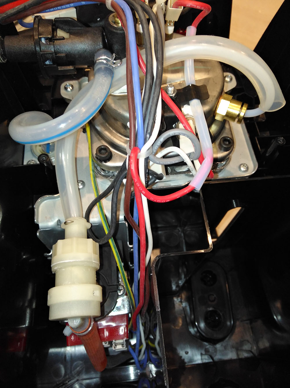

По фото судя - пара-тройка витков трубки влезет... вряд ли больше. Ибо там на бочине бойлера термостат и входной фитинг. первый уберете, а вот второй вряд ли. Так что советую лучше прислушацца к советам по установке ПИД. Сам не пробовал, но говорят, что на машинках типа вашей , с легким тонкостенным бойлером ПИД может чудеса творить в плане поддержания заданной температуры.
Sunny155: толку от этих двух витков не будет, уж лучше тогда попытаться впихнуть туда самый маленький проточный нагреватель с термостатом на 90 градусов, а лучше купить нормальную машину и тюнить её
