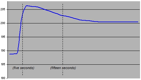

Vandal: Как бывший владелец Экспобара Пульсер добавлю, что Экспоабар склонен к перегреву при долгом простое, что ведет к бОльшему холостому проливу для получения целевой температуре. Лечится, по утверждениям пользователей на зарубежных форумах, установкой на вход в группу рестриктора (калиброванного отверстия), если мне не изменяет память диаметром 1,6 мм. Почитать можно здесь
Cколько по времени и объему нужно делать пролив? Какие еще есть недостатки у этого Экспобара?
Охлаждающий пролив - это не недостаток, а неотъемлемая часть любого теплообменника. В просьюмерских машинах надо быть готовым сливать 160-300 мл после длительного простоя. По времени на машинах с вибропомпой это занимает секунд 15-30. В остальном этот Экспобар типичный представитель начальных теплообменников. Из "недостатков" я бы назвал отсутствие манометра бойлера. Раньше Экспобар был чрезвычайно привлекателен благодаря своей цене, его в РФ можно было купить дешевле, чем аналогичный начальный теплообменник из Германии, сейчас уже не совсем так. Из Германии за те же деньги получается Беццера БЗ10, а та же SAB Pratika получится даже дешевле...
Не очень удобно. Длительный простой это сколько? В более продвинутых машинах типа САБ также необходим пролив? Непонятно также как определять время и температуру пролива для получения шота на таких машинах?
На таких машинах только эмпирически по вкусу, либо устанавливая термопару в рожок и замеряя объем пролива до достижения нужной температуры. Длительный простой- это от 10мин и больше. За такую сумму в любом случае будет нужно чем то жертвовать. Удобство без слива воды можно получить только в однобойлерной машине, но там получите неудобство при взбивании молока. Либо двухбойлерные аппараты, которые уже ощутимо дороже.
