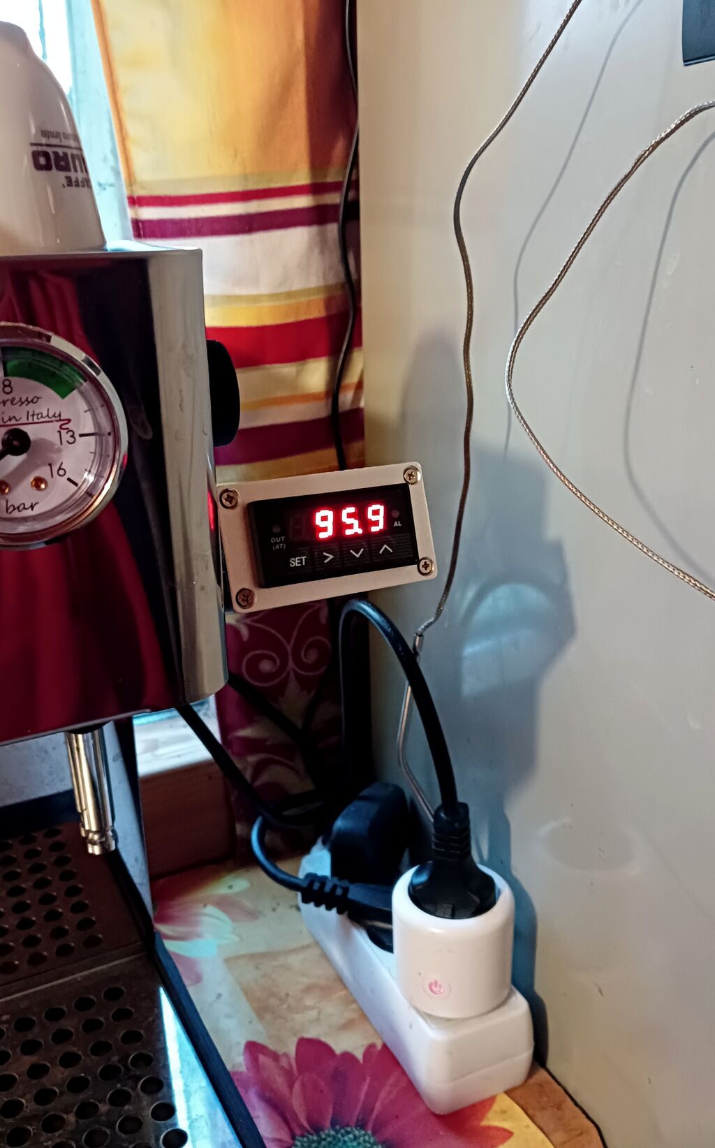

С одной стороны 94 мало, т.к. на выходе температура градусов на 5 ниже, с другой, такой датчик, этом месте скорей всего заниженную температуру показывает... у меня прямо в отверстие крепления термостата установлен и прижат внутри, я 97-98,5 на ПИДе выставляю, оффсет не установлен, мне так удобней, более понятно.
Выставил , как стартовую температуру. Далее - буду под вкус настраивать. В настоящий момент, кажется кислинки больше. (кофе В+ от ТФ). Поставил пока 96. Попробую. Главное - появился инструмент! А то раньше не в курсе, при какой Т варить начинаешь.
Поставил пока температуру 96°. При 97 и 98 в поддон сбрасывается пар. И когда включаю пролив, после снятия холдера - летит пар с брызгами и всё вокруг мокрое. Датчик в кипятке проверял перед установкой. Офсет - 0. Проверить температуру на выходе - пока нет возможности.
