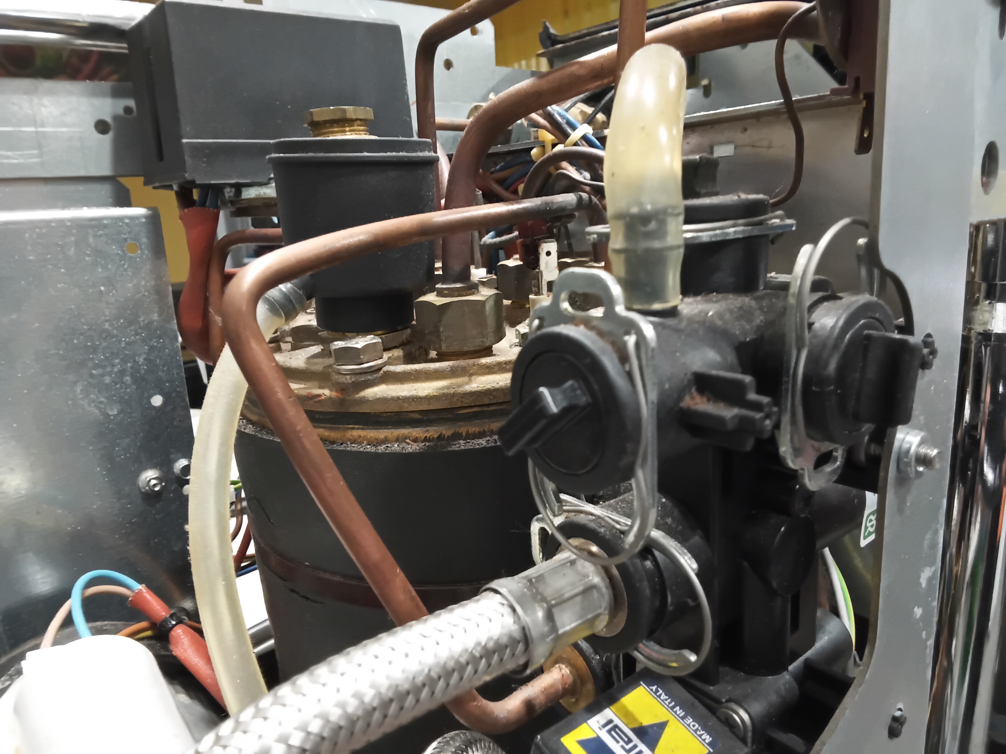

Приветствую! Помогите опознать клапан, стоит после бойлера ransilio epoca 1gr. Брал машину б/у ,На заводских схемах не нашёл.очень сильно бежит вода с трубки сброса давления. Или как его восстановить. Спасибо !
