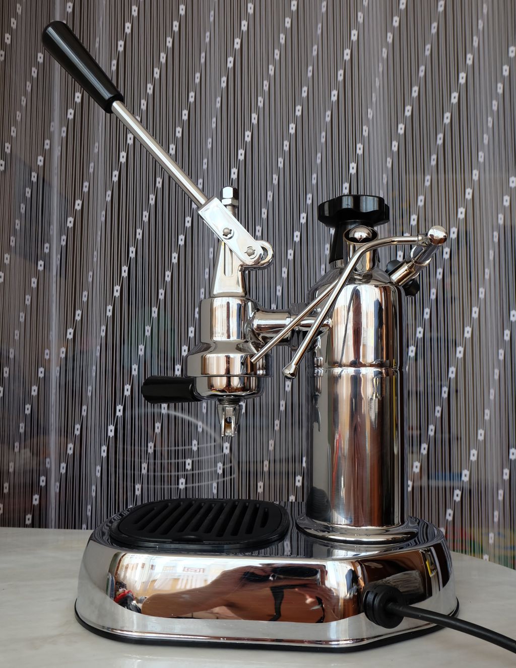

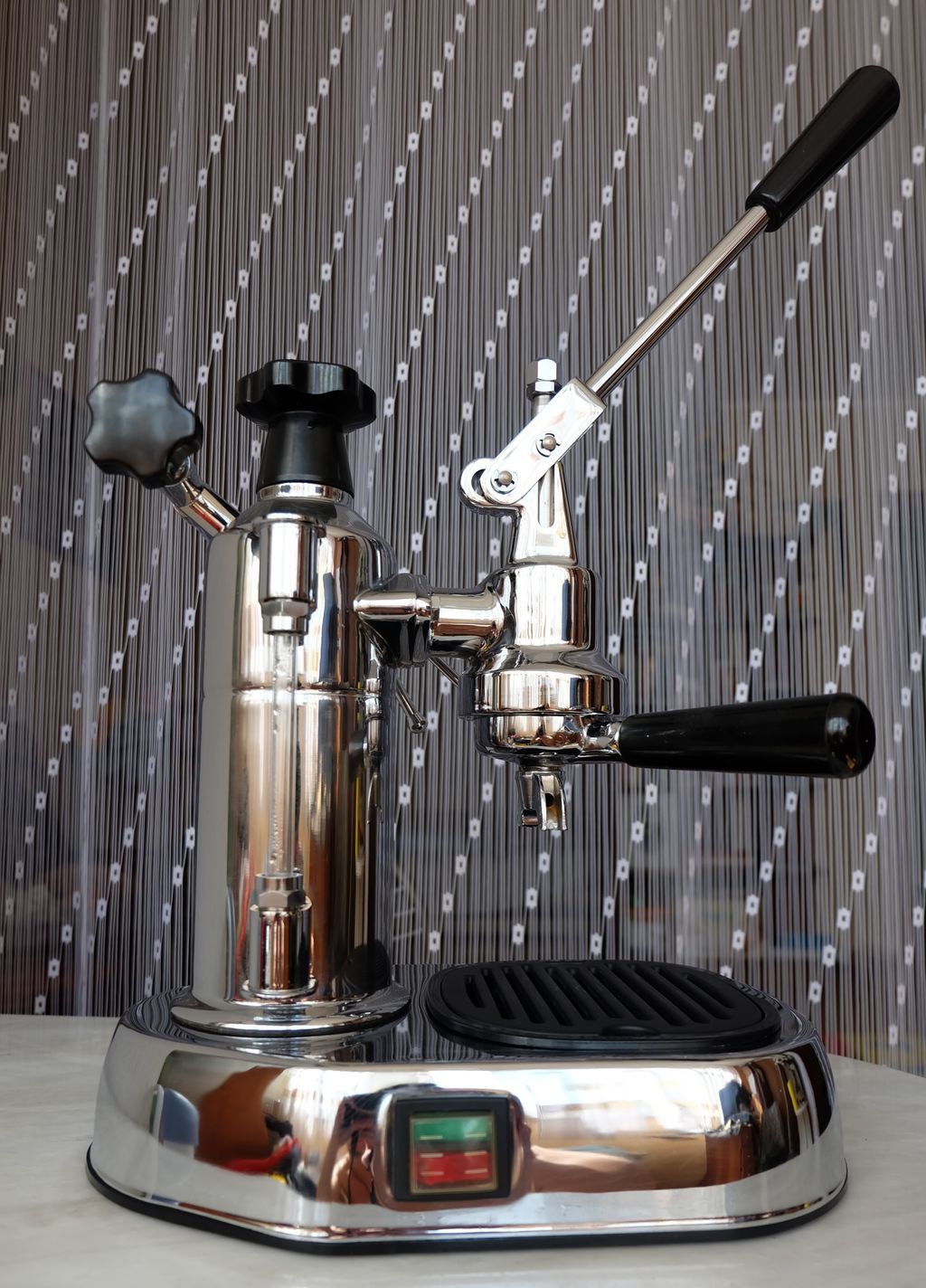

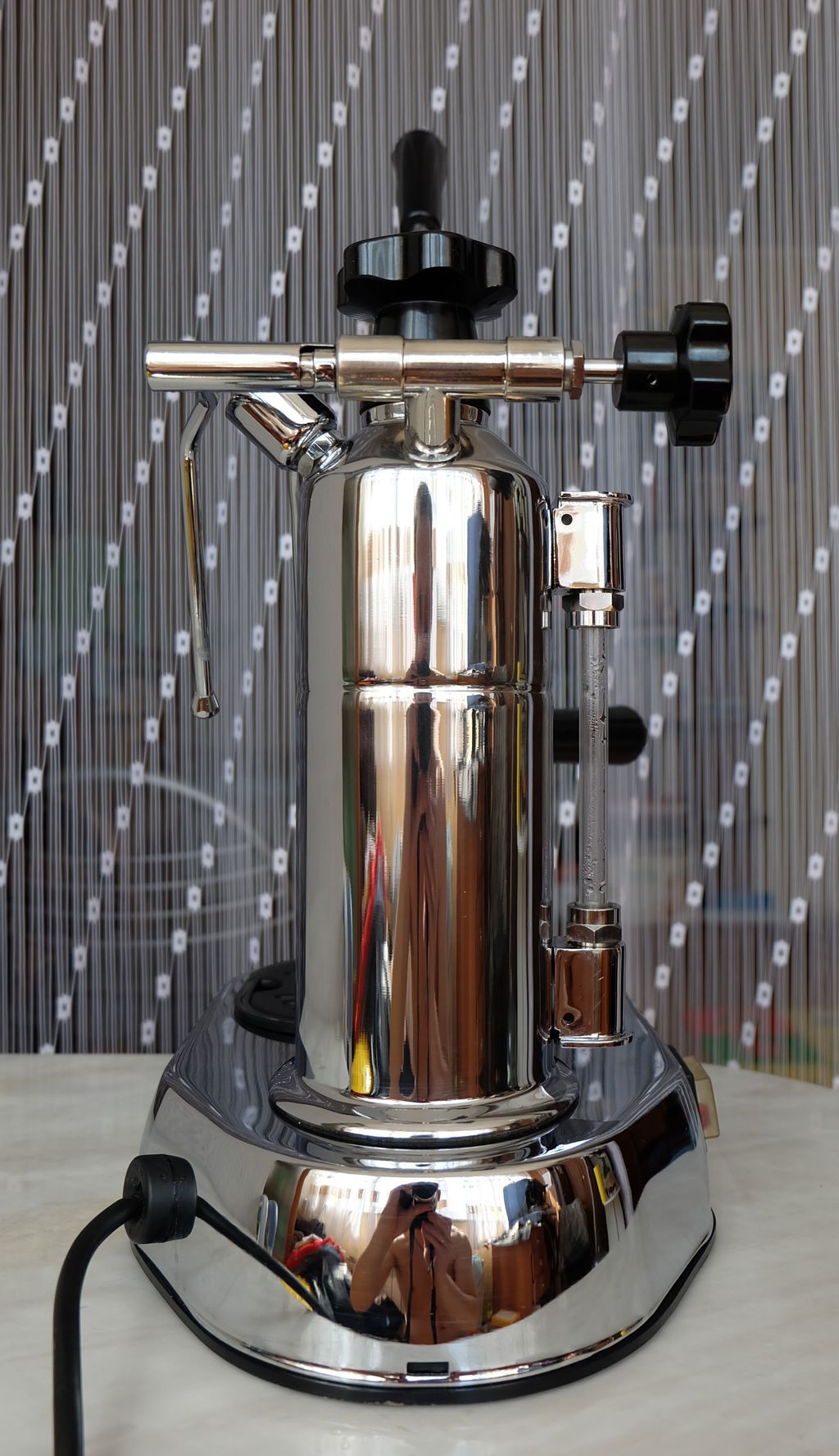

Lostin: б/у бывают) История такая: куплена в Италии пару месяцев назад, "пробег" и предыстория неизвестны. После ТО я ее тестировал неделю, все отлично работает. Состояние на фото

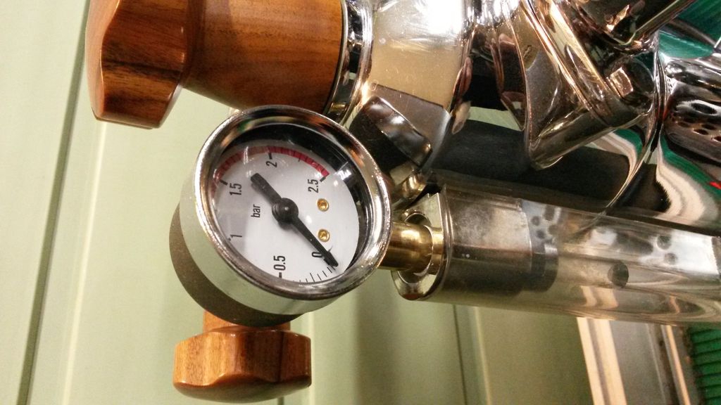

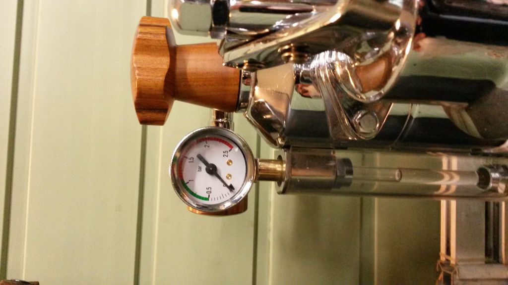

Я взял предыдыщую машинку, которую Александр так же продавал здесь на форуме. Машинка в отличном состоянии, кофе очень вкусный и необычный. Дополнительно установил манометр. Если кому поможет, резьба пробки под манометр М11х1, родной манометр резьба 1/8. Очень простая в эксплуатации машинка, помол и трамбовка кофе при незначительном отклонении сильного влияния на вкус напитка не оказывают. Александр давал попользоватся манометр на холдер, так сказать "тренировочный". Пару выводов. Для получения давления в 9 бар. давить на рычаг надо настолько сильно, что становится страшновато. Вобщем рычаг ещё не гнётся но где то на грани. Вывод два. Хороший кофе из левера получается и тогда, когда в силу помола и темперовки продавливается намного легче, при 5-6 бар.

Вот как манометр встал у меня, чётко по центру между корпусом и пробкой. Втулка на Москворецком 150р. Внутренняя 1/8, прямо по наружней накатал м11х1. Единственное, что грани на токарном станке срезал и отполировал.
