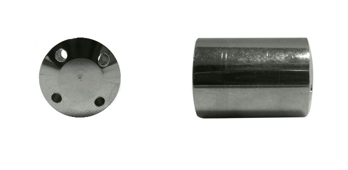

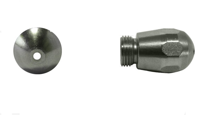

для любителей поиграться с паром предлагаю небольшой ассортимент паровых насадок. конкретно указывать марку/модель не стану, ибо боюсь ошибиться. просто уточняйте резьбу начну с фаворита: 1. длинная насадка с vortex эффектом. внешняя резьба. идеально закрученная воронка - залог успеха 2 отв по 1,5мм - 600р

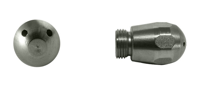

2. короткая насадка с vortex эффектом.внешняя резьба 2 отв по 1,5мм - 500р

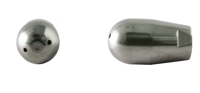

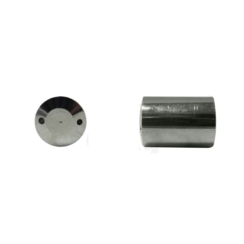

3. длинная насадка с двумя отверстиями. внутренняя резьба 2 отв по 1,5мм - 600р

из 2х дырочных на 1,2мм, возможно только такую заказать
i-coffeemachines: такая даже лучше, сколько будет стоить? PS может, у Вас есть возможность заодно штук 5 ремкомплектов для парового крана Сильвии заказать? И качественную пищевую смазку небольшого объема?

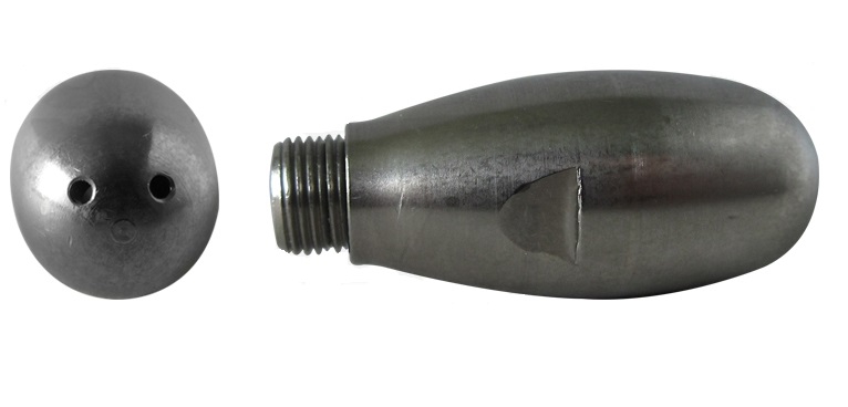

unperfect: Насколько знаю, у vbm внутренняя резьба. Какую лучше выбрать, сложно сказать, но что бы суммарный диаметр был поменьше, то лучше #5 Самовывозом м Новокосино или по договоренности. Пишите на почту
