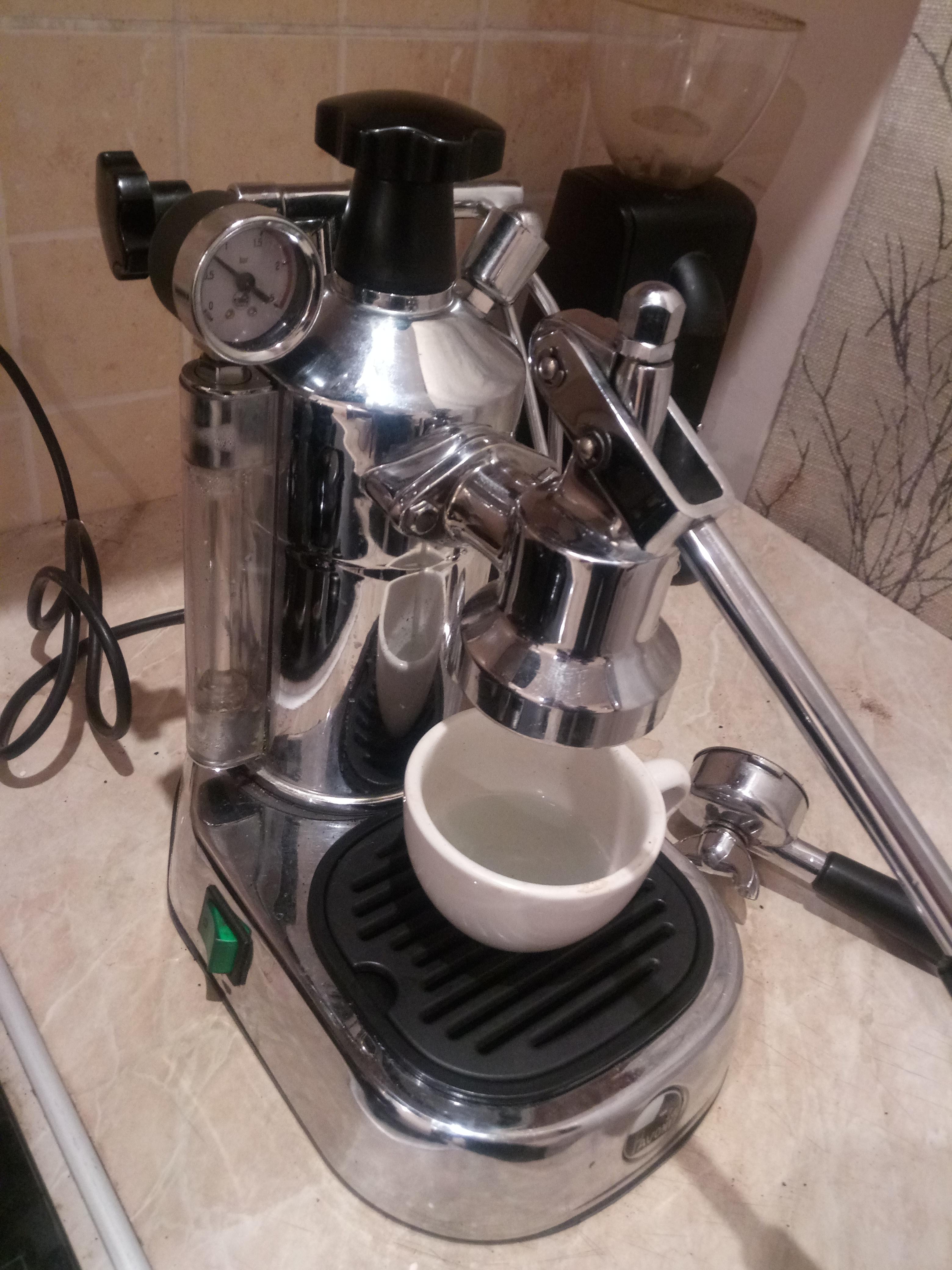

Итак, немецкий DHL таки довез мне малость уставшего Профессионала
Теперь мой выбор будет полноценным. Пока мою лимонкой, заметно заросший известковым налетом бойлер, задам несколько вопросов.
Первый, но не самый важный, как идентифицировать свою модель? Судя по этой ссылке -[ссылка]- у меня премиллениум? Хотя зажимы уровня воды из оргстекла...

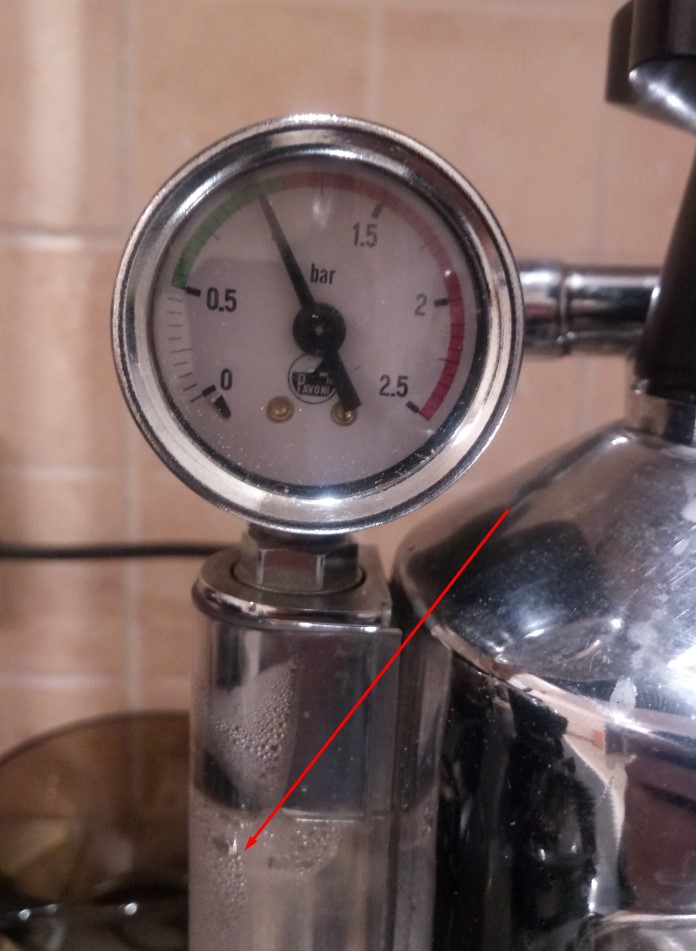

Вопрос второй, как раз о зажимах уровня воды. Как снять защитное стеклышко для ревизии гаек? Стекло на этапе прогрева запотевает. Но спустя десяток минут после начала работы высыхает. Ощущение, что после нагрева, влага перестает туда попадать.

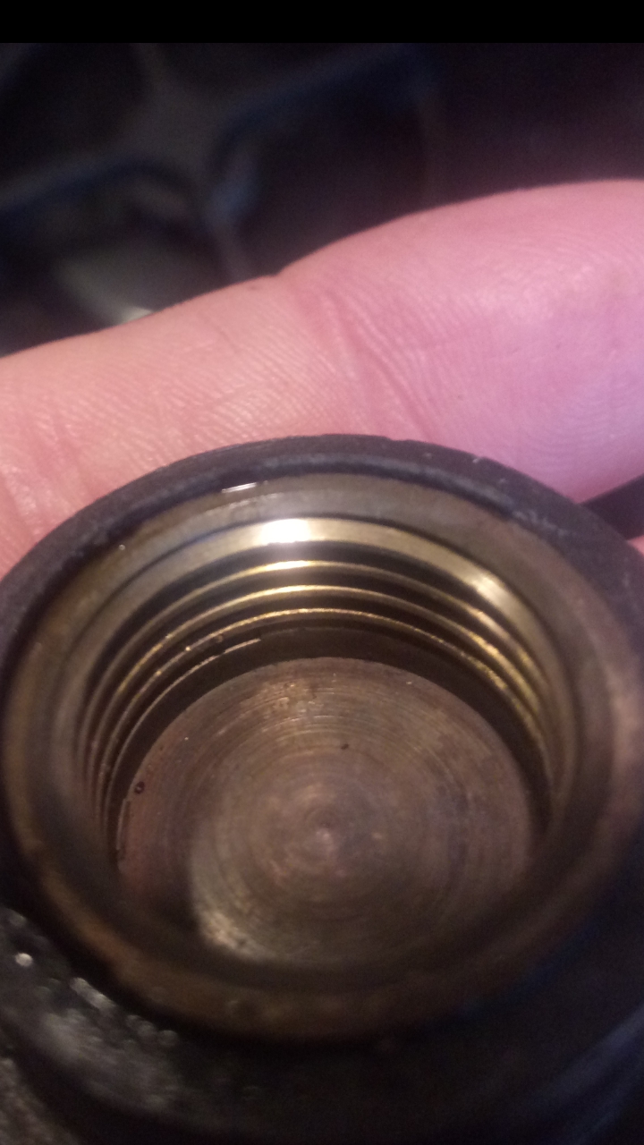

Вопрос третий, что это за прокладка вылезла из под бойлера внизу? Чем чревато?
Ну и о предварительных ощущениях о "la pavoni Professional": Хорошая машинка, большая и тяжелая, тактильные ощущения, как от старушки европикколы с её алюминиевым поддоном. Манометр, наверное больше украшение, но приятно видеть, как прессостат отключает давление на краю зеленой зоны, перед максимум. Визуальный "контроль контроля" добавляет ощущения управляемости процессом По вкусовым моментам: у профессионала на выходе вкус, как на ранее тестированной древней европикколе прогретой до состояния срабатывания клапана и переведенной в режим подогрева. А вот прогрев чуть дольше, ввиду увеличенного "бака".
Очень просто. Нужна плоская отвёртка. Слегка поддеть у стенки бойлера стёклышко у основания и потянуть на себя. Стекло дополнительно приклеено термостойким клеем.
Это прокладка между бойлером и основанием кофеварки. Последствия не аккуратной сборки машины или эксплуатации. Советую заменить все прокладки или вернуть прокладку в исходную позицию. Может в дальнейшем начать подтравливать.
