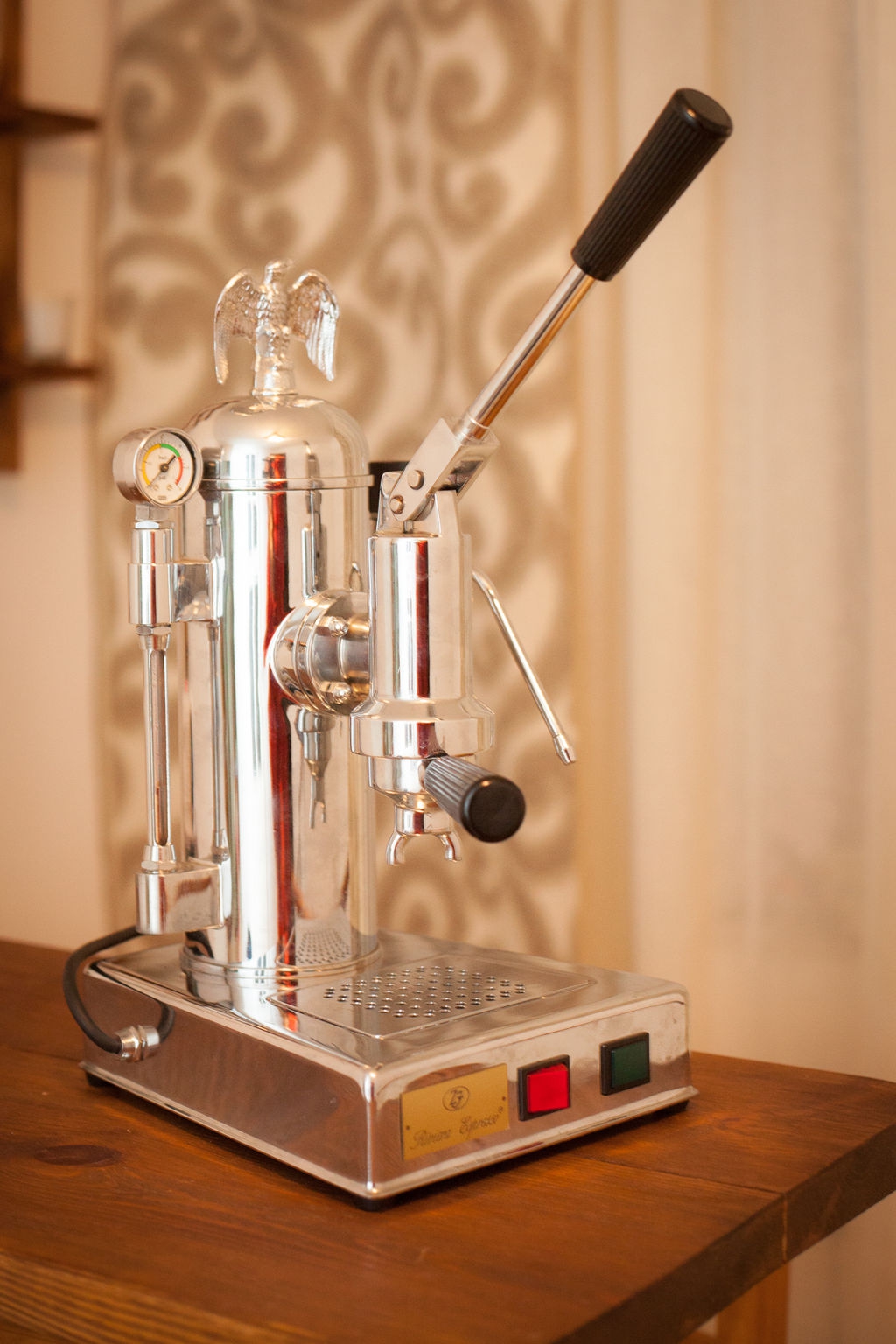

После знакомства слеверными кофеварками влюбился в сам принцип, а учитывая что в 60-80х годах прошлого был пик активного развития эспрессоварения, то и путей было развития было множество. Т.к. основные потребители дома это любители каппучино, то модели с открытым котлом не рассматривались и варианты с конструкцией подобной европикколе стали естевственным выбором. Изначально цель моего "хобби" была найти оптимальную для себя машинку, за приемлимые деньги, но по прошествии некоторого времени, я понял, что поиск превратился в некий спорт, найти более интересную (красивую/новую/особенную/редкую) модель стало самоцелью. Поиграв месяц-другой машинка продавалась и покупалась следующая. Моими фаворитами по прежнему остается Zacconi Riviera (с пружинной группой от PV) и старенькая Европиккола 1974г.в.

Теперь о том, что касается предпочтений. После работы с Zacconi перестали нравиться осовремененные европикколы, те что с железным поддном. В них уже нет той антивкарной массивности, что была у первых моделей. (кстати сейчас на ebay есть одна европиккола, как у меня, осени 1973 года, с литым поддном и трехпозиционным выключателем, очень рекомендую) Что касается ручных леверов от заккони, то очень качественные агрегаты, но из нюансов, для некоторых это важно, размер дозы на выходе, 18-19мл с одного взмаха левера.

Да, я приводил таблицу с пружинами на Электру, в принципе можно поставить и в группу PV, но после исследований давления на этой группе с пружиной от PV же, выяснил как получать 9атм, и вопрос для себя закрыл.
По Европикколе, литой поддон + тройной переключатель был около года в 1974 году, самая удачная, как по мне, модель. Температура в режиме ожидания (на малом тэне) стабилизируется путем рассеивания через группу, бойлей и алюминиевый поддон. А "вкорячить" что угодно можно, при наличии рук, но надо ли?

Sunny155: К сожалению, в стоке, у Заккони можно только придерживать рычаг, снижая давление. Хотя, с учетом того, что даже с усиленной пружиной там нет 9 атмосфер даже в начале пролива, то снижать уже некуда
