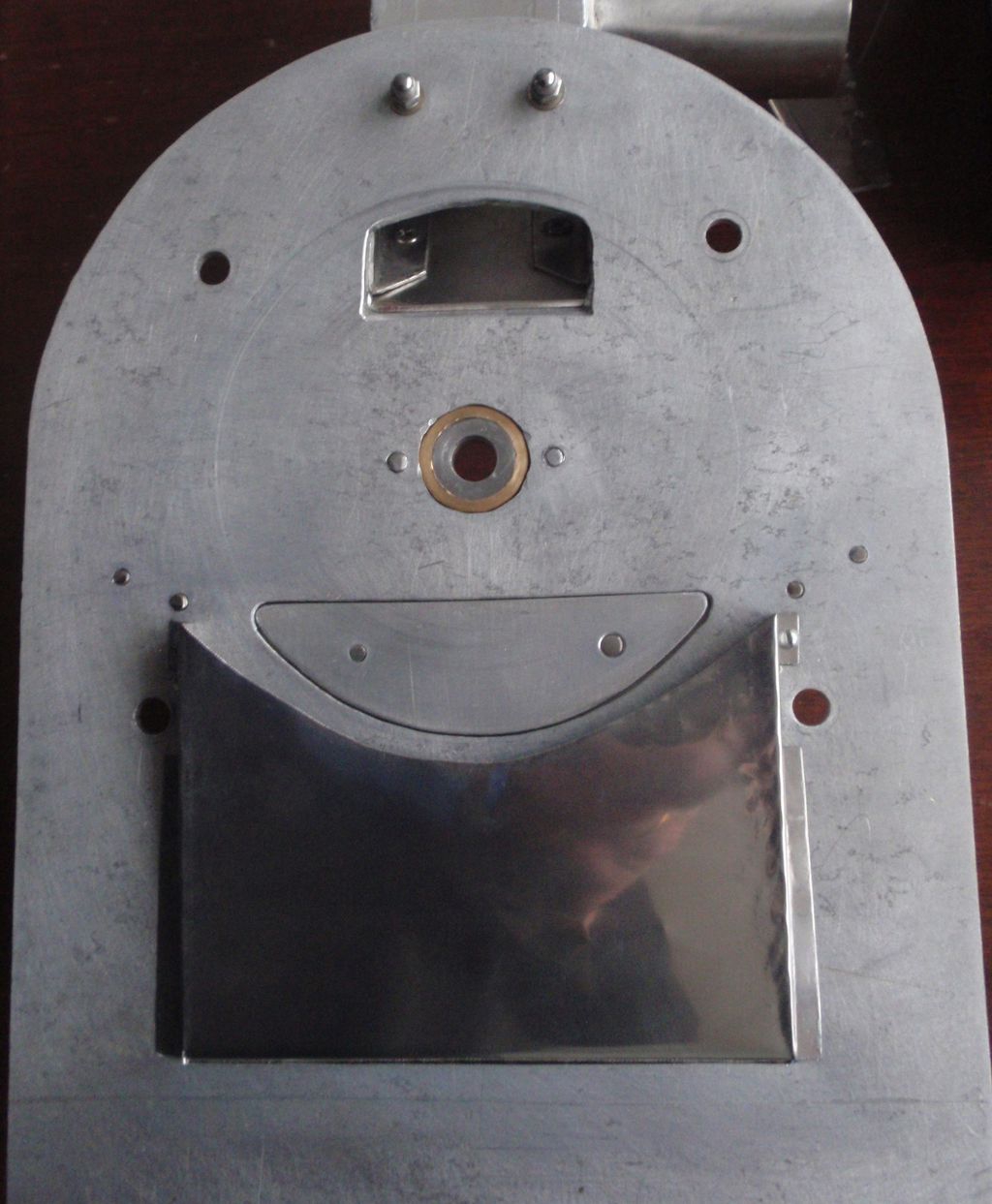

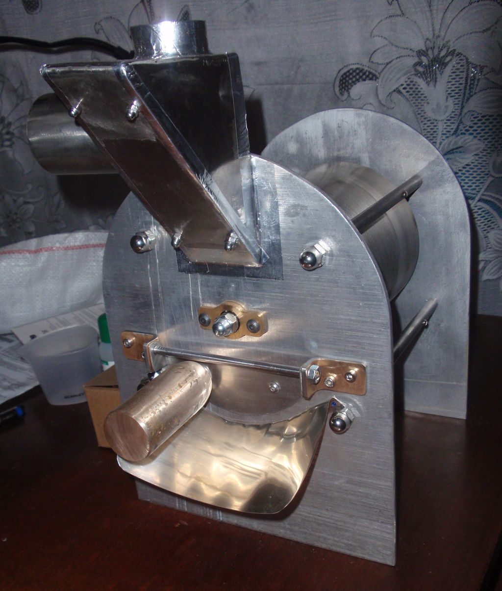

Решил не создавать новой темы, а выкладывать материалы в помощь ростеростроителям тут. И так, когда то давненько прикупил себе барабан от Жимату -[ссылка]-, но до постройки руки всё не доходили. Тепло закончилось, работы стало меньше и потихоньку начал строительство. Уже что то вырисовывается. Работа производится из гаражных материалов, что есть в наличии.
Загрузку для зерна гнул из листа нержавейки 1мм, ох нелёгкая задача была, приходилось использовать в качестве оправки 5мм уголок шириной 50мм и постоянно подтачиваеть его чтобы выгнуть молотком в той или иной плоскости. После гибки выфрезеровал отвертия под трубы для засыпки и тяги, а потом заварил инвертором электродами по нержавейке и зашлифовал болгаркой. очень хреново варить инвертором, т.к. норовит пропалить дыру. Для тяги шелухи под циклон приварена труба 50мм. Дверцу для высыпания обжаренного кофе сделал из двух частей. Из 4мм плиты, что и стенки делались и 1мм нержавейки, чтобы при закрытии дверцы плоскость была заподлицо со стенкой и ничего не мешало перемешивать зёрнам. Направляющий козырёк для высыпания кофе сделан из тонкого листа нержавейки 0.4, более чем достаточно для этой цели.

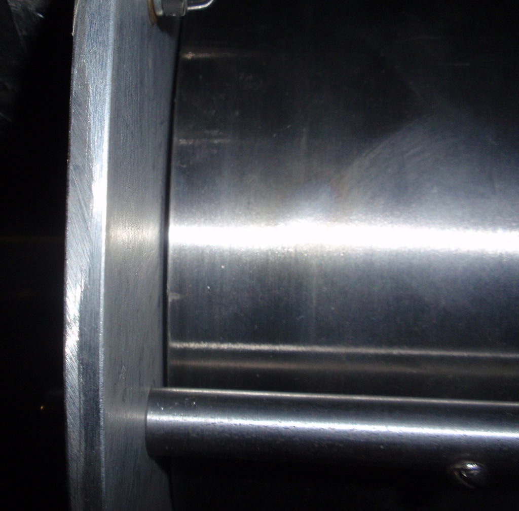

Также вылезли первые проблемы: - при выгрузке зерна лопатки закусывают некоторые зёрна, что сопровождается сотрясанием ростера и расколом зерна. Вопрос к владельцам ростеров Жимату у кого лопатки были деланы впритык к стенке. Кто и насколько их подрезал? Потому что оставлять так нельзя. - из-за биения есть небольшой зазор между стенкой и барабаном. Такой зазор сильно критичен и стоит его сделать ещё меньше или так нормально?
Продолжение и дополнительные фото/видео ещё будут.
Посмотрю как у меня сделано, потому что проблемы закусывания зерен при выгрузке нет. По поводу зазора между стенкой и барабаном - с виду нормальный зазор. Кажется у меня примерно так же. Но по фото сложно судить. Стеклышко решили не делать? смотреть на перемешивающиеся зерна не только очень красиво, но и полезно...
Не являюсь владельцем такого барабана, но на забугорных форумах встречал инфу о 15мм от края лопасти, до края барабана, как раз чтоб избежать описанной ситуации.

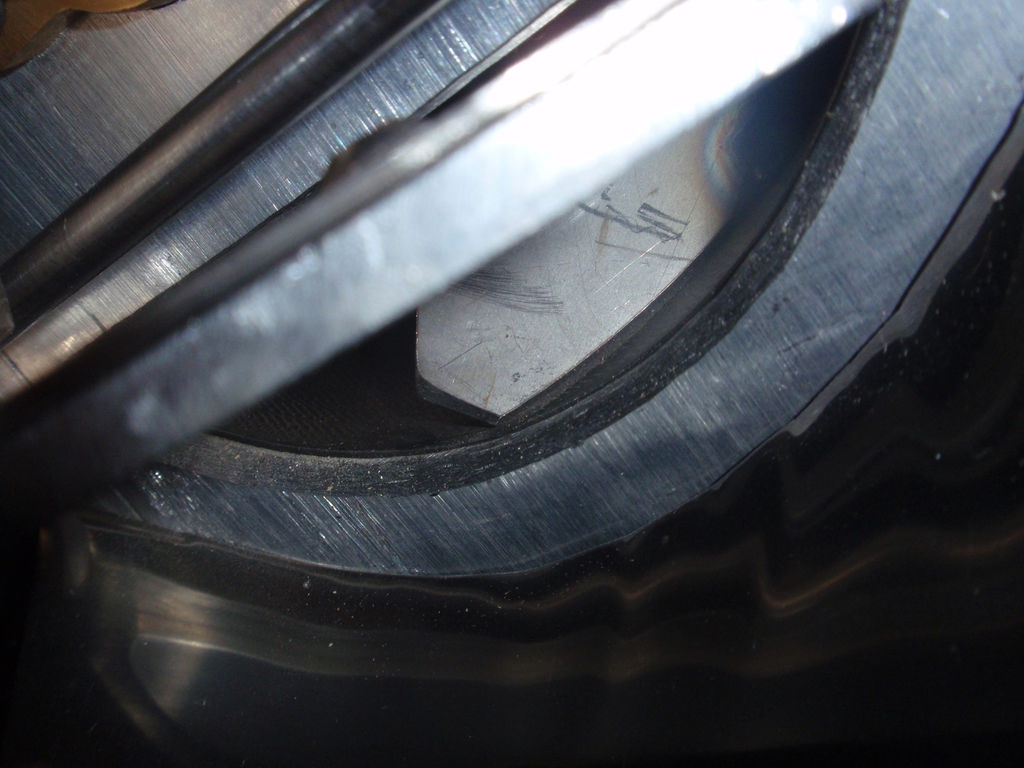

От зазора врядли получится избавится, на первой версии при настройке минимального зазора в холодном состоянии, при нагревании(расширении металла, причем существенного) барабан сильно терся о стенку. Пришлось оставить довольно большой зазор, порядка 2-3 мм, из-за за чего часть зёрен высыпается при загрузке(в этот момент металл остывает на некоторое время и зазор увеличивается) и шелуха падает, но в принципе не критично и прогнозируемо. Засыпаю 300,стабильно получаю 250. В новой версии я ещё до этого не дошёл, но обдумывал. Как вариант, под барабаном, на половину окружности, а может и на всю, прикрепить к стенке аля козырёк, который в теории не даст выпадать зерну, шелуха в небольшом количестве всеравно пролезет
У меня лопатки сделаны впритык с барабаном. Но закуса зерен нет. Если ты их "укоротишь" - не возникнет ли другой проблемы - зерна, которые будут попадать на край лопатки, не будут перемешиваться.......застревая там....
Сниму чутка позже видео для наглядности. А геометрия лопаток на краю такая же как у меня? Я просто спрашивал владельца жимату, так вот у него лопатки не доходят на 5-7мм до края, это из первых версий, у меня барабан как раз уже не из первых и непонятно почему было принято решение сделать впритык. SlyFox:
Очень странно как при таком мелком зазоре может просыпаться зерно, может всё таки больше зазор?

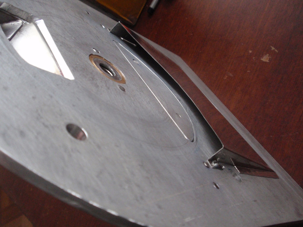

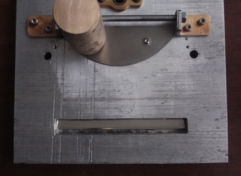

Это как раз и хочу сделать. Зёрна абсолютно не выпадают, а вот шелуха конечно же немного сыпется и это неизбежно. Будет попадать на плиту и там гореть. В дальнейшем хочу поставить атмосферную горелку, тогда эта проблема будет неактуально. К стати о размещении горелки.. На каком расстоянии от барабана в идеале нужно размещать (5, 7, 10см)?
У меня не джимату. Я сперва планировал сделать лезвия впритык к стенке, но на тестовом стенде выявил закусывание зерен. По совету Евгения лезвия обрезал на 1см от края. Боялся что будут пережаренные зерна, но равномерность обжарки значительно лучше чем фен+хлебопечка. Зерна все целые. Жарю на газовой плите . От конфортки до барабана 3 см.
igor3648: Да, тоже вариант, только мне козырёк проще сделать и круглую миску-сито подставлять. Это пожалуй самая простая часть по работе:) Странно везде лопасти не доходят до края, что сподвигло Дениса в поздних версиях их делать впритык.. jurland:

Да, тоже вариант, только мне козырёк проще сделать и круглую миску-сито подставлять. Странно везде лопасти не доходят до края, что сподвигло Дениса в поздних версиях их делать впритык..

Козырек придает удобство, поэтому лучше с ним, чем без него. И сделайте его пошире, не прогадаете. Я посмотрел внимательно на лопасти в моем баране. Иногда в начале разогрева ростера я слышу легкое "шуршание". Похоже что одна из лопастей немного задевает стенку ростера. Но после некоторого разогрева это проходит. Раньше даже не заострял на этом внимание. Зазор между барабаном и стенкой у меня очень маленький, 1мм наверное. Возможно тоже в будущем немного подпилю лопасть. Но делать это буду под углом, и совсем немного, так как спиливать 10-15мм. пока не вижу смысла. Стеклышко кстати еще и поможет видеть как происходит перемешивание, так как у некоторых людей я помню было видно, как зерна у самого стеклышка не перемешивались... - проблема строения лопастей.
Black_Jack_: это у меня так, только окошко не утоплено, а наоборот, оно за стенкой, снаружи, из за этого появляется небольшой кармашек. Но я не сказал бы, что оно не перемешивается в этом месте
Организовал кармашек для шелухи, которая будет просыпаться из щели между стенкой и барабаном. Сделано чтобы она не попадала внутри на горелку и не горела там.
Black_Jack_: хорошая идея. Подшипник лучше бы огратидь от тепла, я в местах крепления между фланцем подшипника и стенкой буду ставить гайку или несколько шайб, чтоб не было прямого контакта с горячей стеной, по идее будут подольше жить
Да как бы это уже лишнее. На пару сотен кило хватит подшипников, а поменять потом на новые не проблема. Хотел поставить керамику, но ценник совсем не гуманный на них, дешевле будет менять металлические.
