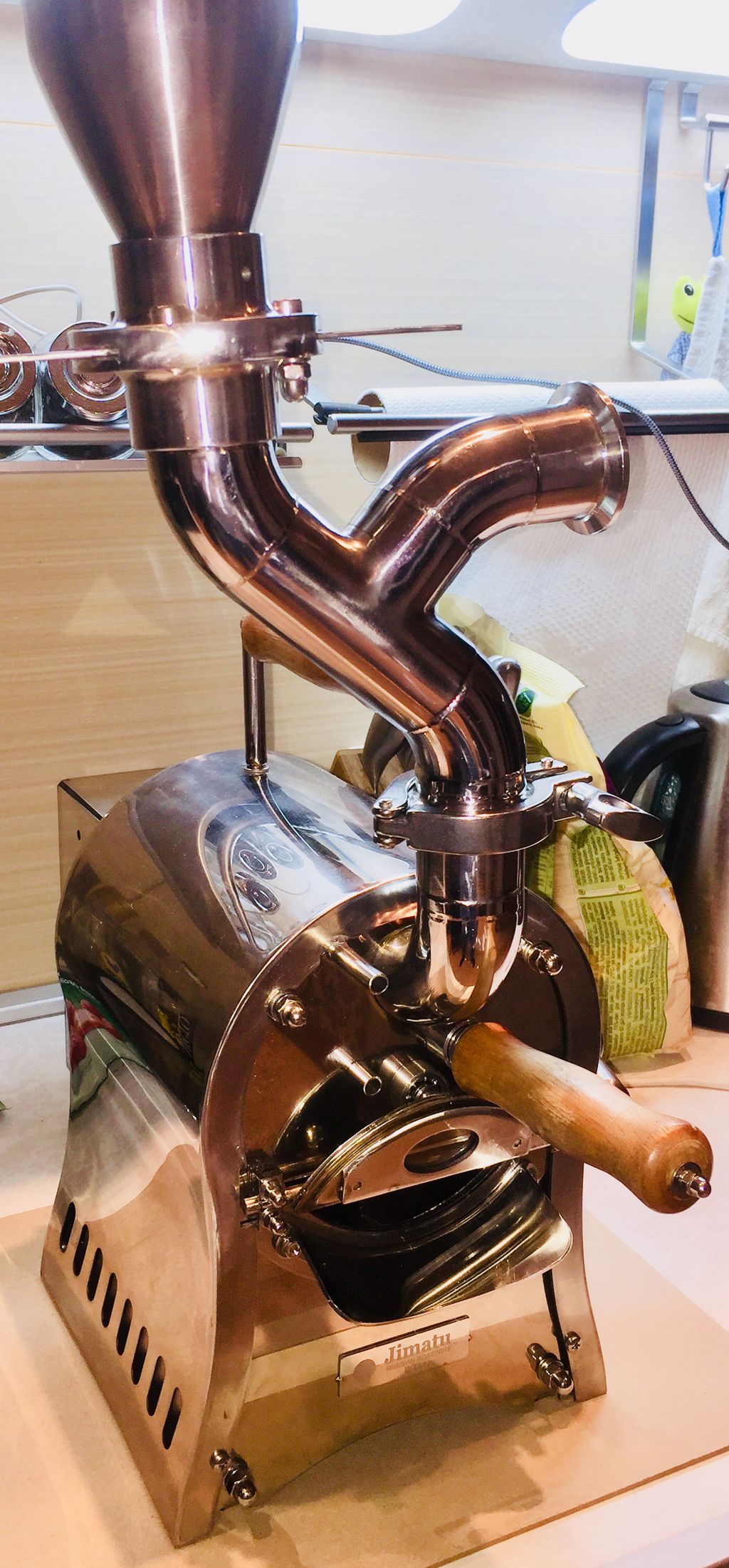

Примерно год назад задумал построить домашний ростер. Полгода у меня ушло на неспешное обдумывание и закупку необходимых компонентов. В июне 2017, будучи в отпуске, на неделю засел за Solid Works и получил эскизы всех деталей из листового металла, а также детали токарного исполнения. Не буду рассказывать о всех моих "перипетиях", но, поверьте, было очень не просто. Только к новогодним праздникам удалось всё забрать домой для окончательной сборки. Материал- нержавеющая сталь, листовой металл- AISI 430 толщиной 1,2 мм, не является так называемой "пищевой" нержавейкой, но так как варить в ней борщ я не собирался, вполне для моих целей подходит. Ростер состоит из блока управления (БУ), камеры обжарки (КО), мотор-редуктора (М) и блока вентиляторов (БВ). Блок управления является основой ростера, на которой установлена камера обжарки и мотор-редуктор. В камере обжарки находится перфорированный барабан, купленный на алиэкспресс. В данный момент именно этих барабанов нет, есть барабаны аналогичные, но меньших размеров. Мой имеет размеры- диаметр 140 мм и длина 230 мм. Барабан выполнен из нержавеющей стали, есть "дверца", которая закрывается на простенькую защёлку (очень ненадёжную в процессе эксплуатации). По бокам камеры обжарки установлены тэны, стеклянные кварцевые трубки диаметром 24 мм с нихромовыми спиралями по 1 кВт каждая. Тэны расположены внутри отражателей, изготовленных из полированной нержавейки. Эти же отражатели снаружи закрыты кожухами в целях безопасности от ожогов и открытых контактов тэнов. Под барабаном установлена термопара тип К для замера температуры. Это была ошибка, термопара показывает некорректные данные, будет время заменю на более длинную и установлю выше барабана. Барабан закреплён на валу имеющем на себе втулки, которые катаются по двум парам подшипников, расположенных за пределами КО. Также вал имеет часть муфты привода от мотор-редуктора. В нижней части КО находится лоток для сбора шелухи от зерна. В лотке использована сетка нержавеющая размером ячейки 30 mesh. Мотор-редуктор также куплен в Китае, имеет обороты 60 об./мин., напряжение подключения - 220 вольт. На валу мотор-редуктора имеется ответная часть муфты привода. Есть возможность реверса. Блок управления имеет простую схему, которая состоит из двух кулачковых переключателей со светосигнальной арматурой. Один для общего вкл./выкл. в сеть 220 В, второй для вкл./выкл. тэнов. Управление тэнами осуществляется диммером, также купленным в Китае. Диммер мощностью 4 кВт, покупался такой с запасом мощности, на случай увеличения мощности тэнов. На панели БУ установлен термометр подключенный к термопаре и два маломощных переключателя для Блока Вентиляторов и мотор-редуктора. Имеется блок питания 12 В для подключения термометра и кулера охлаждения внутреннего пространства. Кулер обычный компьютерный 80 мм. В противоположном кулеру торце есть перфорация. На задней стенке БУ есть два разъёма- один сеть 220 В, второй также 220 В для подключения блока вентиляторов. Блок вентиляторов служит для охлаждения зерна сразу по завершении обжарки и для удаления остатков шелухи в лоток. Вентиляторы также из компьютерной отрасли, 120 мм и 220 В. В процессе тестирования всплыла необходимость в крышке, которая будет ограничивать выход тепла из КО. Крышка была изготовлена из того же материала и имеет окно для контроля обжарки и выхода дыма. Я провёл уже три обжарки,- чаще, чем раз в неделю жарить нет смысла. Зерно у меня только для внутреннего потребления и делать запасы ни к чему. Все три обжарки могу назвать удачными, причём каждая следующая лучше предыдущей. Всё таки опыт с чугунным казаном дал мне понимание процесса на достаточном уровне. В первый раз уже перед вторым крэком внезапно открылась дверца барабана. Я его быстро закрыл и продолжал обжарку, затем догадался, что часть зерна высыпалась в лоток. Остановил всё, из лотка высыпал зерно в барабан и продолжил уже до второго крэка. Из-за этого обжарка получилась чуть неравномерной. Хотя, эту неравномерность можно легко списать на то, что жарил я смесь из двух арабик и робусты. Тем не менее, зерно получилось вполне питейным и в эспрессо зашла обжарка аж бегом ))). Длилась первая обжарка около 18 минут и это подсказывало мне, что мощность тэнов недостаточна. Спасибо огромное Виталию, которого многие форумчане знают как "Black Jack", это он надоумил меня перекрыть выход тепла из КО. Что я и сделал, вначале, уже на второй обжарке, сделал импровизированную крышку из двух пластин металла, а к третьей обжарке уже была изготовлена полноценная из нержавейки. Вторая обжарка прошла за примерно 9 минут. Такое время тоже сложно назвать идеальным, но обжарка получилась уже более равномерной и, опять же, вполне пригодной для эспрессо. Я предпочитаю тёмную обжарку, что-то типа фуллсити плюс. Заметил некоторые отличия от обжарки в казанке. Обжарка в ростере позволяет немного затянуть второй крэк, она какая-то более щадящая, чтоли... Дыма раза в два меньше- это логично, так как в чугунке шелуха постоянно подвергается нагреву а в ростере она сразу после отделения от зерна выпадает в лоток, по крайней мере, 99 процентов. После трёхминутного продувания вентиляторами шелухи в барабане практически нет. Третью обжарку я умышленно затянул до примерно 16 минут. Старался повторить один из профилей, найденных в инете. Обжаривал уже Мексика Эсмеральда 80 процентов и индийская робуста. Результат меня привёл просто в восторг! Несмотря на то, что второй крэк был затянут очень сильно, даже на второй день масел на зёрнах было очень и очень мало. Аромат классный! Не дождусь конца развития...))) Все фото и видео предоставляю на гуглдиске по ссылке. Предвижу вопросы, на которые постараюсь ответить. Всем спасибо за внимание и не судите строго! ))) P.S. Хочу выразить огромную благодарность моему земляку и коллеге по увлечению Виталию Black Jack за неоценимые советы и вдохновение!!! Мой гугл-диск

SlyFox: , приветствую! Основной смысл ик ростера это непосредственное облучение зёрен. Если барабан не перфорированный, тогда источник излучения должен быть внутри барабана. Асбест не лучший материал для пищевой отрасли. Нержавейку покупал на металлобазе, сейчас с этим материалом дефицита нет, 1,2 мм- в самый раз, можно даже 1,0 мм, нержавейка очень прочная штука.
olybass: дело не в дефиците материала, а в том, что его продают огромными листами. Мои поиски пока не увенчались успехом, порекомендовали поискать там где плазмой режут, типа могут быть подходящие обрезки. Пока этот вопрос отложил, так как нужна она только передней и задней для стенок, может подождать, пока я отределюсь со всеми размерами, может плазмой и вырежут всё. Азбест в принципе не будет контактировать с кофе, но вполне возможно, что я и так от него откажусь, в пользу сендвича.
SlyFox: По поводу обрезков я даже не подскажу где можно купить. Я покупал один лист 2000мм х 1000мм и мне его хватило почти впритык, осталось два кусочка небольших. Вырезать лучше не плазмой а лазером, плазма режет очень грубо для точных размеров. Можно и координатно- пробивным, как сделали мне, но там есть ряд ограничений и проблем.
Упустил важное замечание- рабочая загрузка моего ростера одна треть килограмм, примерно 333 грамма. Выход обжаренного примерно 280 грамм, плюс-минус в зависимости от плотности зерна и степени обжарки. Так как покупаю "зелёнку" "покилограммно" очень удобно делить на три части и одной обжарки вполне хватает на неделю. Подозреваю, что и полкило ростер потянет запросто.

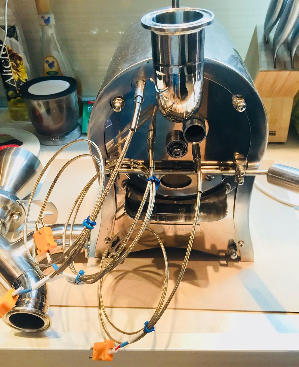

olybass: У вас вроде как такой же термометр, как и у меня. Нормально работает? Не бывает резких изменений показаний?
Похоже, да, такой же. У меня работает очень стабильно. Сразу же при включении показывает реальную температуру в помещении, но в ростере, как я и писал, "благодаря" неправильному месту монтажа термопары реальную температуру не показывает. Скачков никаких нет.

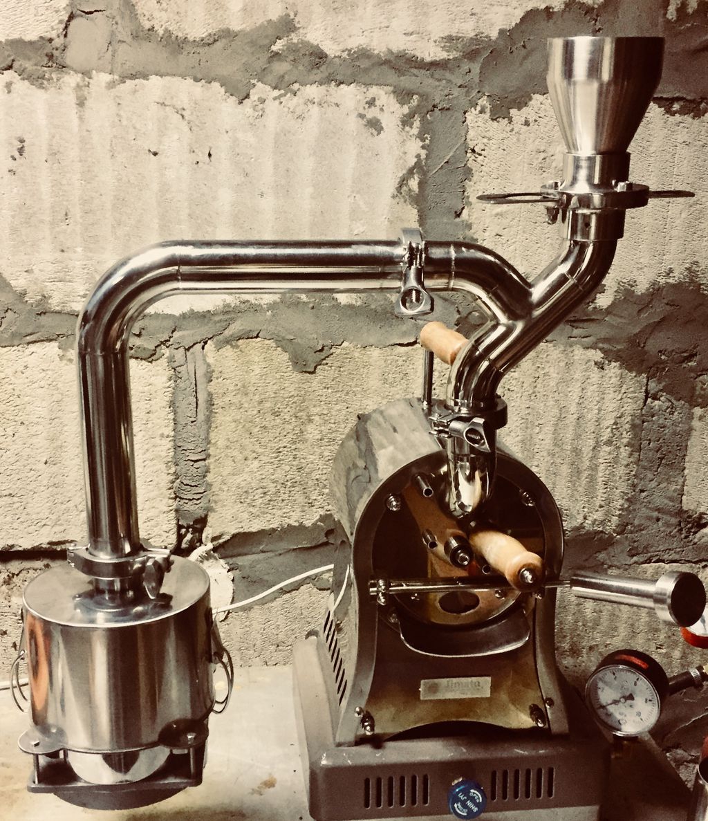

Да я, честно говоря, не большой эксперт в ростерах, но вкус к "железу" имею ))). Выглядит ваше устройство очень солидно, единственное, что немного не вписывается в "пейзаж", это несколько большое нагромождение труб. С другой стороны, это придаёт общей картине как бы этакий "стимпанк", что ли...))) Я ещё раз повторюсь- главное, что это работает должным образом, а красоты можно добиться со временем. Для коммерции внешний вид играет едва ли не главную роль, покупатель подсознательно решает для себя, купит он это или нет по тем эмоциям, которые вызвали у него зрительные восприятия. Такая формула- "красиво- значит надёжно".
Друг сейчас делает двухканальный модуль и ПО для управления тэном в реальном времени со смартфона, с возможностью сохранения/изменения профилей обжарки. И т.к. мы почти земляки, возможно будет интересно попробовать когда будет готов. Но на моем ростере будет две точки измерения температуры, над тэном и над слоем зерна, для учёта дельты падения температуры, возможно вам два канала и не понадобится.

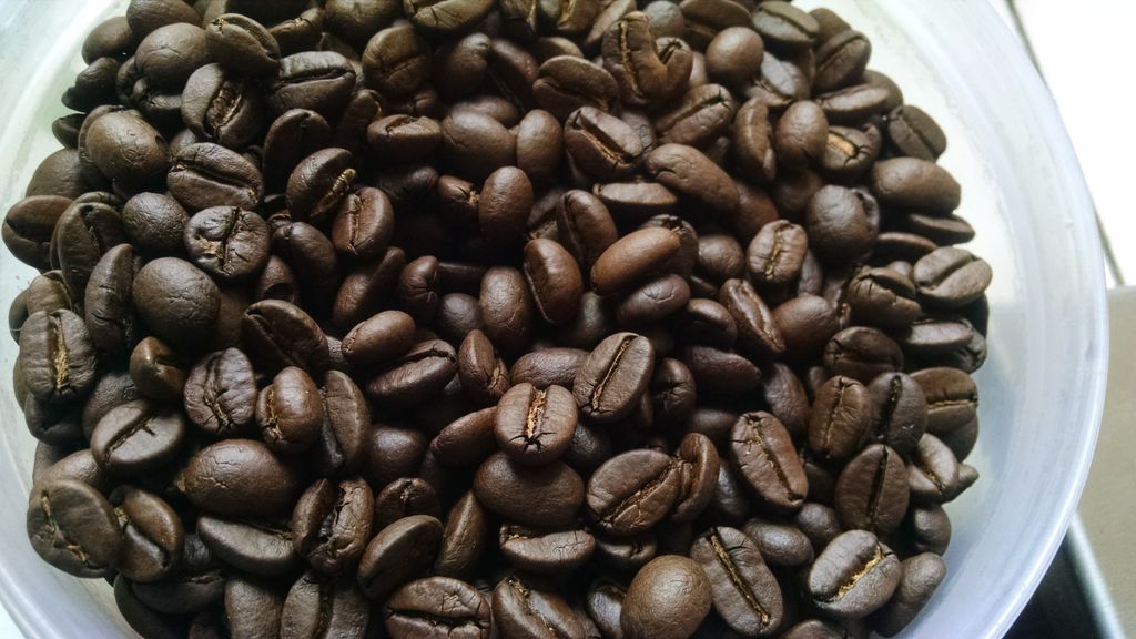

Первый раз попробовал купить зерно "specialty", взял Salvador El Recuerdo. И на удивление, впервые мне удалось избежать такого дефекта как "кратеры". При том, что уверенно вошёл во второй крэк. Жарил утром, а сейчас открыл банку, с женой понюхали- аромат божественный, настолько нежный и тонкий,- теперь буду каждый день лазить и нюхать ))). Есть ещё килограмм Costa Rica Beneficio Monte Brisas Specialty,- тоже возлагаю большие надежды и предвкушения.
olybass:xpool: Это не кратеры и не жук. Этот эффект называется "Скорчинг", на вкусе не особо сказывается, но внешне зерно выглядит не так привлекательно. Происходит от того что зерно плохо прогрето и энергия от горячего ростера активно проникает в менее прогретое зерно.
На хоумбариста это называют кратер. И потому как он возникает уже на втором крэке, предполагать, что зерно ещё не прогрето, я уверен, было бы легкомысленно. . Ссылка
Это и есть "scorching" (скорчинг), то что вы прочли как кратеры - это гугл говорит. Скорчинг может быть такой либо в таком виде как вы привели пример на фото. Вот Вам статья -[ссылка]- не без известного Ильи Савинова, известного в определенных кругах Q-грейдера. Прочтите будет полезно!!! Вот дискуссия -[ссылка]- на эту тему на форуме. Посмотрите видео - блоги обжарщика ТФ Сергея Табера про способы обжарки кофе в домашних условиях на You Tube.
Да вот такая хреновина на зернах. Я не думаю, что эти "кратеры" сильно ухудшают качество обжарки, но дефект есть дефект, с ним нужно бороться.-
Рискну предположить что эти кратеры возникают из за защемления зерен где то в барабане. Может между лезвием и передней стенкой при достижении какого то размера. А другой сорт не защемляет так как отличается размером.
