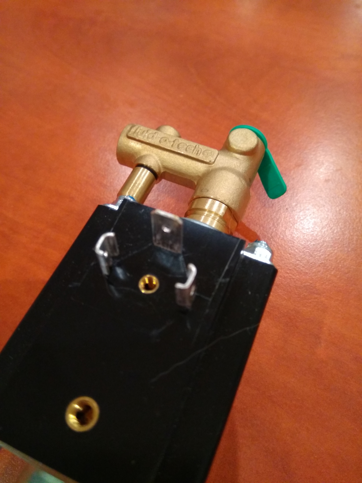

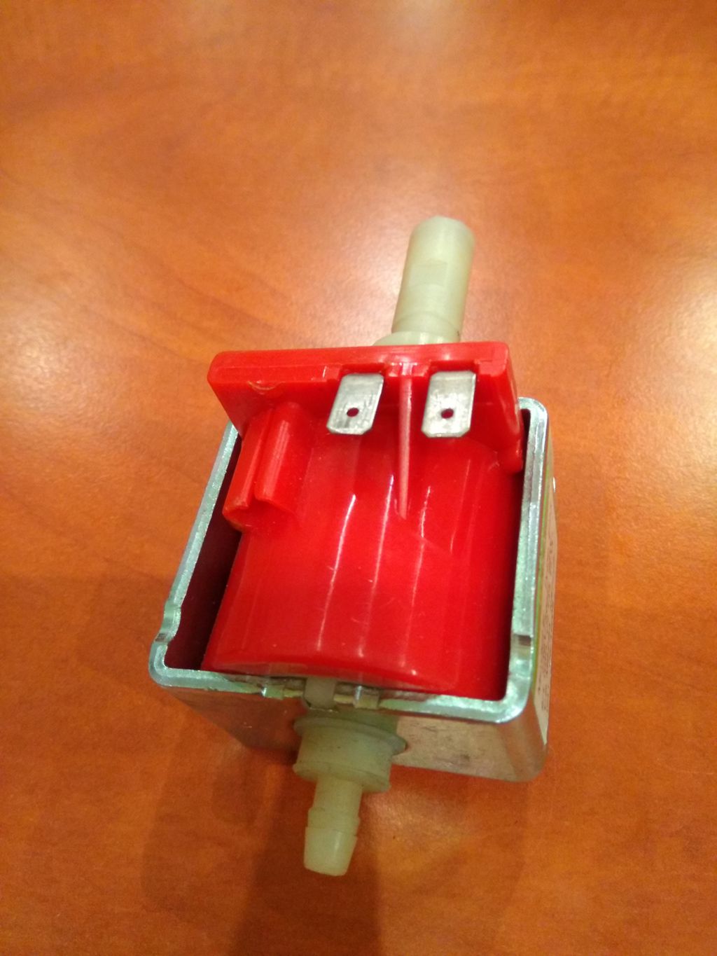

Приказала долго жить старенькая Ulka, купил комплект помпа-OPV от Fluid-O-Tech. Подскажите, как его подключать к 220V ? На Ульке всего два контакта, а на этой - уже три... Куда подать 220, помогите, плиз...

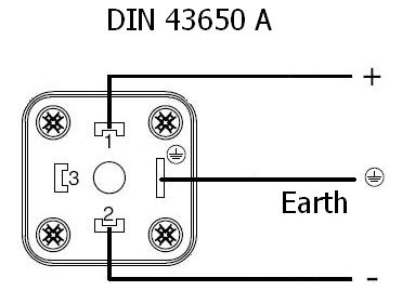

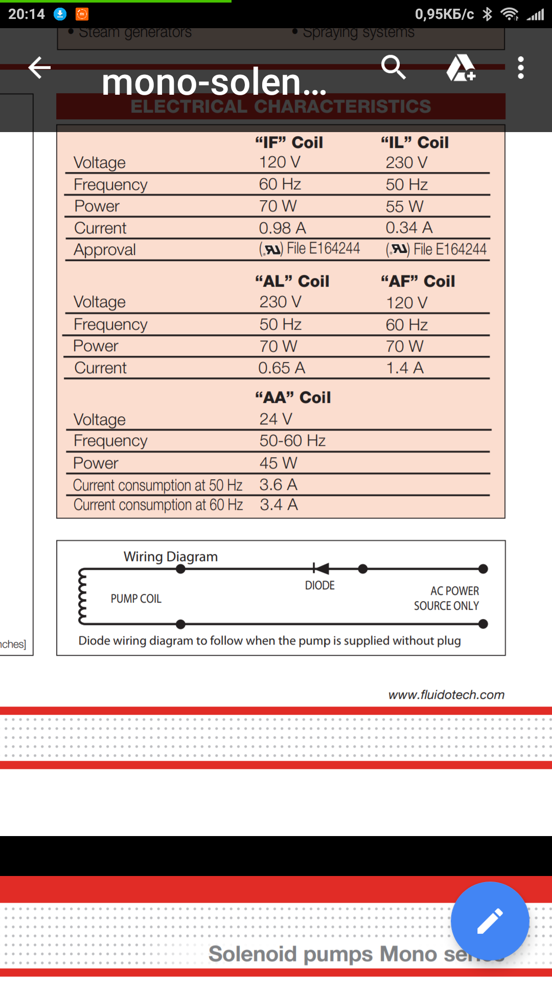

Вычитал про необходимость подключения вибропомп от FOT к сети переменного тока через диод, который стоит в фирменном коннекторе. Может кто-нибудь набросает схемку, как это диод подключу и необходимые параметры самого диода? Заранее благодарен,
Muzzy73: Возможно у Вас помпа без диода, на них отдельно клемник продают с диодом Диод вольт на 600 из-за индуктивной нагрузки и на ток ампер и выше. Если будет выше ампераж и вольтаж, то еще надежнее.
derev: Спасибо за ответ! Как в Вашей схеме подключить диод? В разрыв одного из проводов? Все равно какого (это же переменный ток, плюс и минус на схеме явно лишние)?
Muzzy73: Диод можно в разрыв провода, но плюс должен быть на клемме 1, иначе активное движение сердечника будет не в ту сторону и скорее всего производительность резко снизится. Я правда не проверял. Всех благ.

Muzzy73: Диод пропускает ток от плюса к минусу, то есть когда к аноду приложено положительное (плюс) напряжение. Таким образом, контакт, соединенный с катодом, при открытом диоде оказывается подключённым к плюсу источника питания. Нарисуйте эквивалентную схему, где при положительной волне на аноде вместо диода перемычка, а при отрицательной разрыв, и сомнения отпадут.
