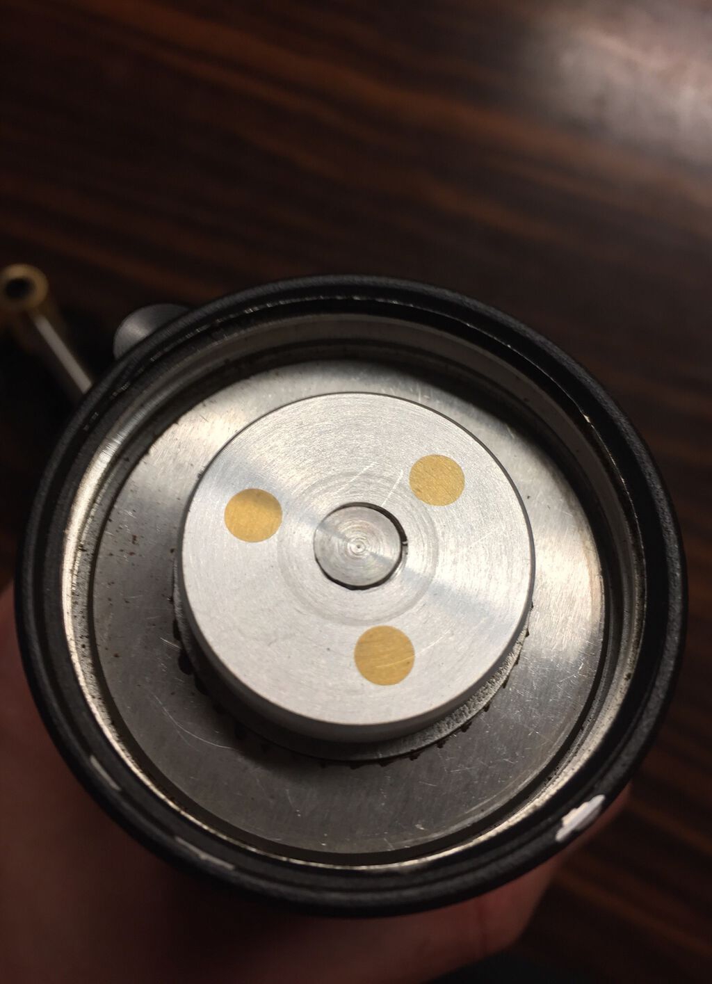

Фото жерновов; Внутренний одинаковый и в универсальной, и в версии «для альтернативы».
Внутренний. Слева Кину М47, справа Тура. Фото не мое.

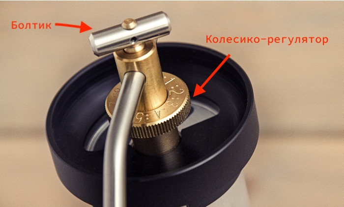

Странное: Когда молю зерна светлее темной обжарки, колесико-регулятор чуть-чуть сдвигается, причем в сторону более мелкого помола. То есть я могу поставить 1.1, а после помола будет ближе к 1.05. Я уже по разному пытался закручивать, но даже если закрутить очень сильно, то через пару дней (за это время я молю где-то 6-8 раз) все равно немного сдвигается. Как я понял, проблема в том, что болтик, который прижимает колесико-регулятор, ограничивает движение только в сторону более крупного помола. Даже если этот болтик закрутить достаточно сильно, все равно можно с определенными усилиями повернуть регулятор в сторону более мелкого помола.

При откручивании приемного стакана не всегда чувствуется момент, когда именно он открутится. То есть бывает при откручивании не угадываешь тот самый момент и стакан может упасть, если не успеть поймать.
