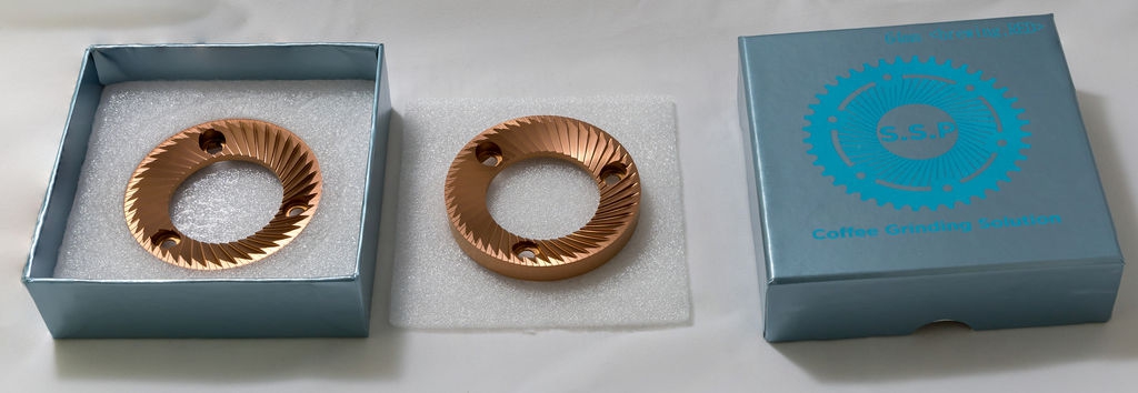

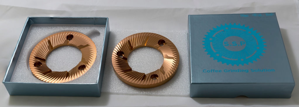

Михаил, вот конкретно эти жернова дают очень равномерный помол, сравнимый с GuaLab, фильтр после них очень чистый вкус имеет, но в отличии от GuaLab, они умеют молоть гораздо мельче, так, что и эспрессо из нормальной дозы можно приготовить.
md77: Как объяснил Пергер в своей статье про ЕК43, чистый вкус больше определяется не пылевидной составляющей, а шириной разброса помола основной фракции. Чем она уже, тем чище вкус. А что вы имеете в виду, под "умеют молоть гораздо мельче", захватывать зерна?
Gavrik: GuaLab очень сложно купить - нужно заказывать и ждать несколько месяцев. И стоят они дороже. Между тем, бытует мнение, что SSP по крайней мере, не хуже - вот мы договорились попробовать и сравнить.
Вы полагаете, что посмотрев и пощупав помол из двух молок невозможно определить какой из них мельче?
Если речь о достаточно близких настройках, например на грани смыкания, и обе молки при этом захватывают зерна, то гранулометрия на вид и ощупь - это больше гадание.
Я высказал свое мнение исключительно на основе вида жерновов, а он не оставляет сомнения, что жернова в первую очередь для эспрессо. Дальнейшее выяснение это и подтвердило -[ссылка]-
Захватывают зерна? А что, не все молки в точке близкой к смыканию захватывают зерно? На помол с этих двух жерновов достаточно взглянуть, большие чуть ли не в муку мелят, помол даже лепится, а маленикие под фильтр, мельче мелкогоко песочка не умеют, на них даже гейзер не заткнуть, если не трамбовать, но если примерно одинаково смолоть, залить водой и хорошо размешать, то после оседания распределение фракций будет очень похоже.
Я пил с таких жерновов фильтр, найти разницу с гватемалой будет очень сложно, а вот в эспрессо разница с коникой 83 просто невероятна.
Очень многие 64 мм и меньше, например, Маззеры, Фио и т.п., при синглдозе перестают захватывать зерна где-то чуть дальше середины между эспрессо и касанием, а при заполненном бункере чуть позже.
Я заказывал вот здесь: -[ссылка]- Там 3 варианта этих жерновов: 98 mm EK43, EK43S HIGH version. (Single Dosing espresso, Clean cup, intensity) 98 mm EK43 Low version (Espresso, brewing, bulk grinding, more complexity, Lower grinding temperature) 98 mm EK43 Ultra Low (Mainly Cupping,brewing * espresso is not available with it)

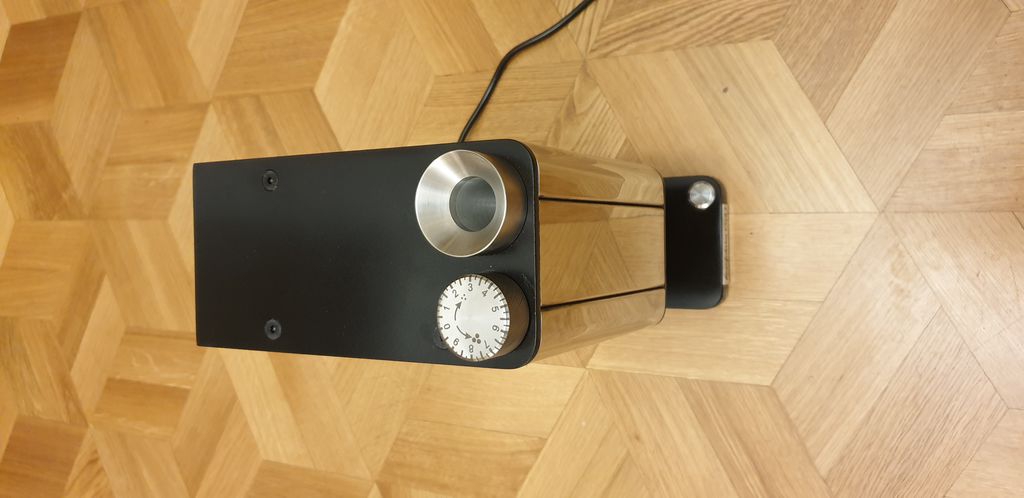

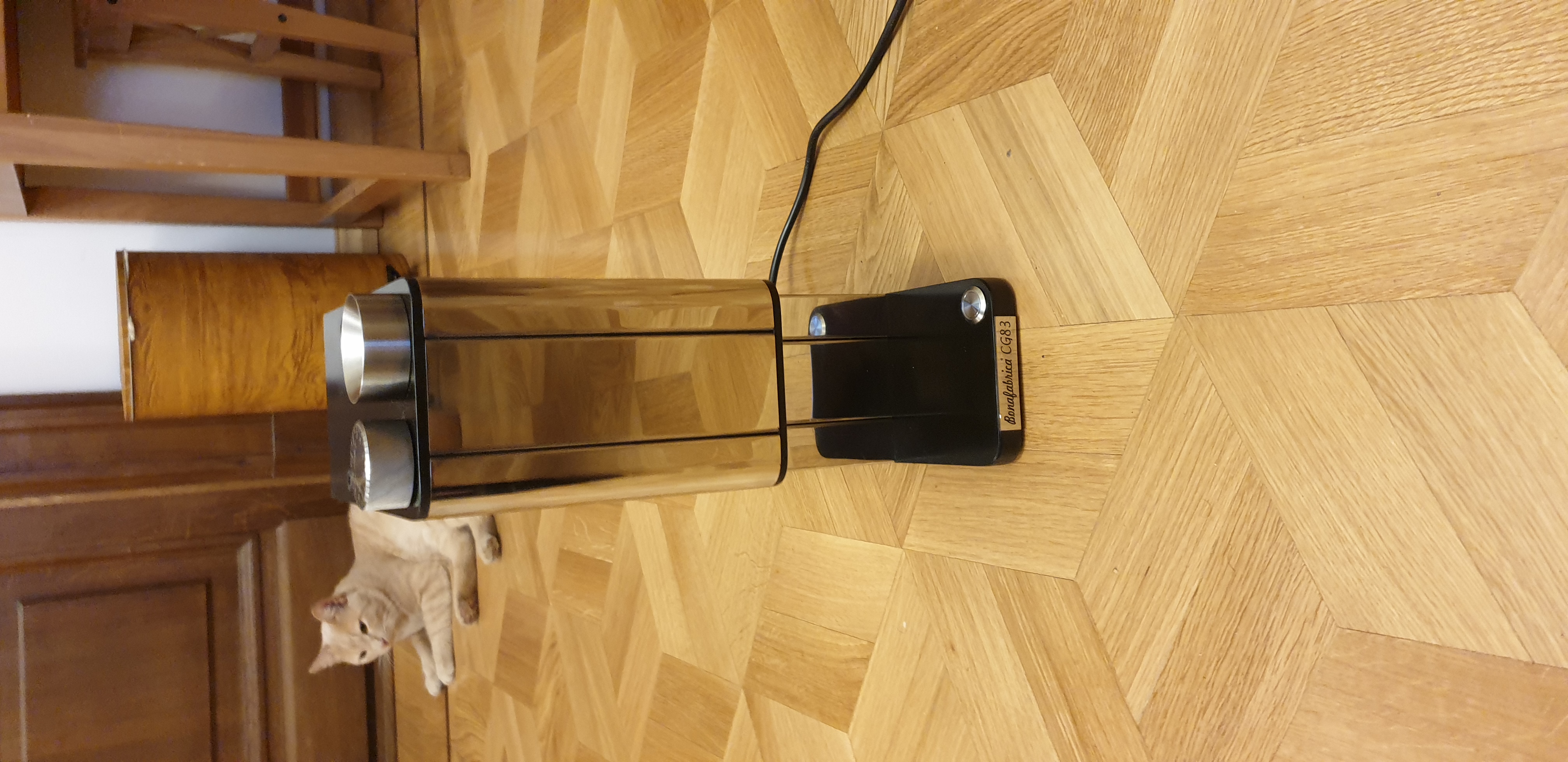

Вот и я стал счастливым обладателем Bonafabrica CG83. Спешу выразить свою благодарность создателю этой молки Максиму, а так же выразить свою признательность тем, кто оставлял свои сообщения в этой ветке форума - они помогли мне решиться на этот шаг. Еще бы год назад, если кто мне сказал, что можно отвалить столько денег за домашнюю кофемолку - не поверил бы. Но тяга к перфекционизму и любовь к эспрессо перевесили мою "жабу" - чему я несказанно рад. Если сравнить кофемолку с женой - хочется иметь одну на всю жизнь, любить её и не заглядываться на чужих жён. Именно такой верной "женой", надеюсь, станет для меня Bonafabrica. Про её внешний вид писать не буду. Скажу лишь, что за последний год она несказанно похорошела, и лично мне она кажется симпатичной. К её старшим "сёстрам" у меня были предубеждения относительно их внешности. Что касается работоспособности. Тут нам предстоит ещё поближе познакомиться и узнать друг друга. Но уже сейчас можно кое-что сказать. Что нравится? То журчание с каким она перемалывает зёрна. Об этом как то раньше не задумывался, но услышав её, мне понравился тембр её голоса. Про синглдозинг писать не буду, она собственно под него и заточена, и тут говорилось уже немало похвальных слов. Что еще понравилось? Как она намалывает прямо в корзинку холдера. Увидев то, как она распределила кофейные частицы, мне не захотелось лезть в эту красоту со скрепкой.

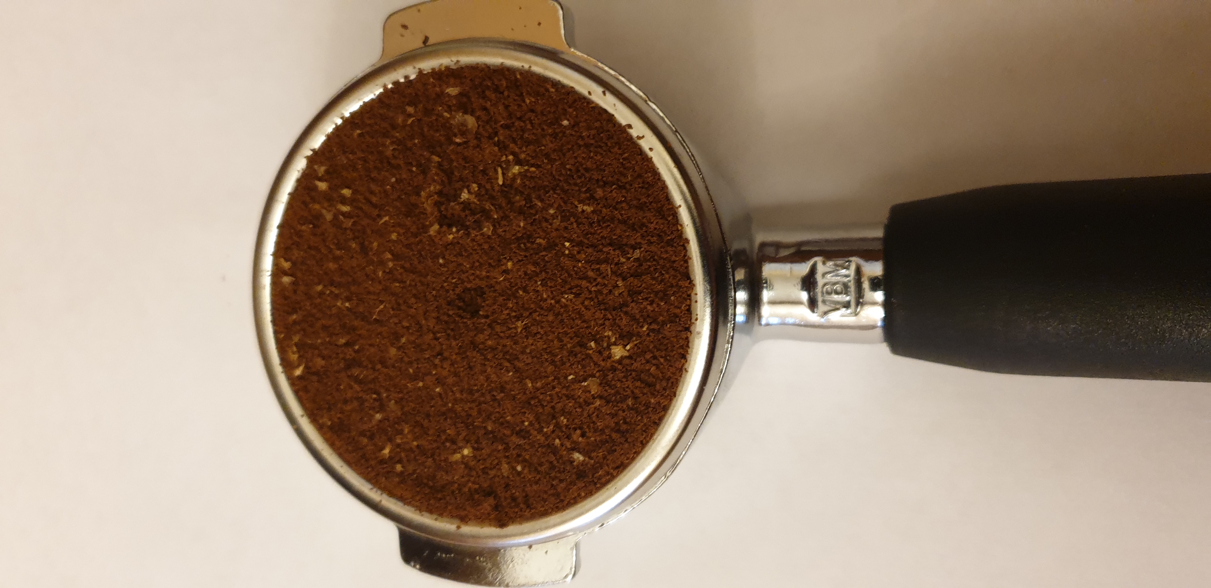

Сразу оттемперовал (хотя Максим предупреждал меня, что распределение всё же необходимо), но был посрамлен. Кофемашина пролила таблетку неровно. В другой раз я уже исправил свою опрометчивость. Вуаля, и кофе ровненькой струйкой попадает в чашку. Такие вот мои первые впечатления.
Я тоже убедился, что WDT все-таки необходим. Следую рекомендациям Михаила и других корифеев. Ещё «ежика» смастерил – пока кажется, что вкус улучшает, но экспериментальных данных ещё недостаточно.

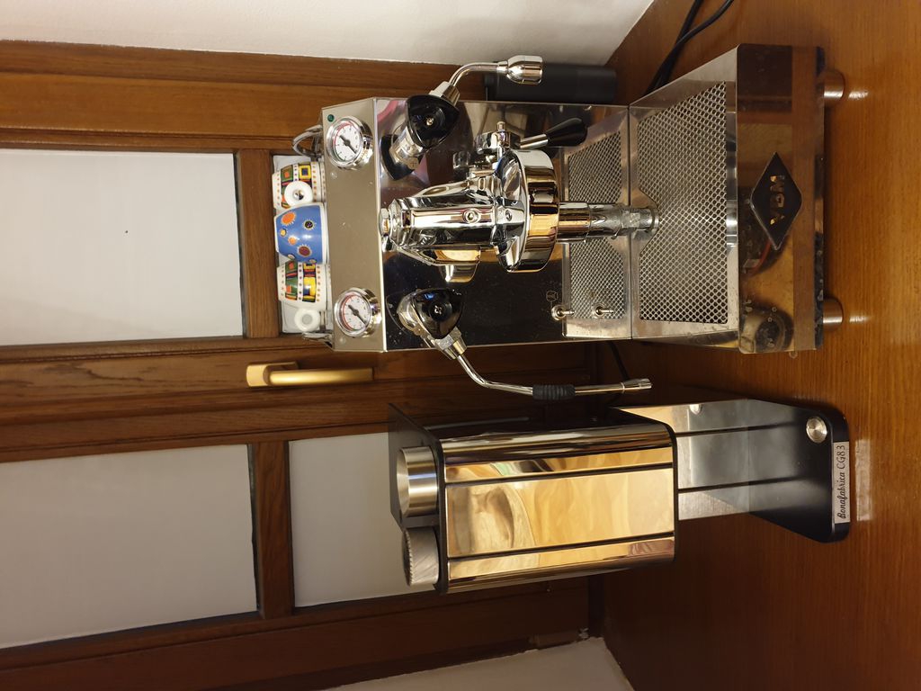

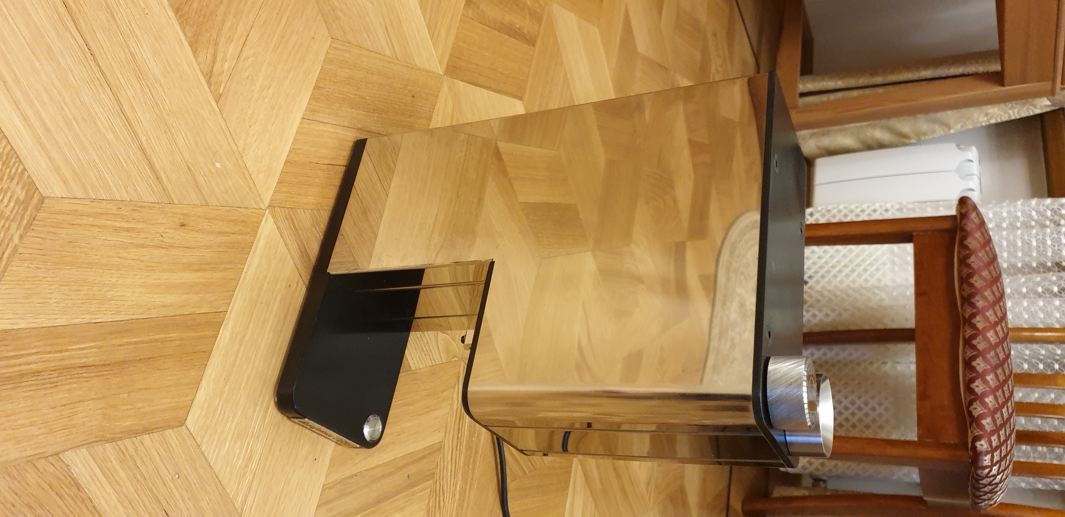

Можно и фоточки. Они есть чуть выше по ветке. Но наверное, интересно посмотреть как молка выглядит рядом с кофемашиной. Извините, что фото получились на бок заваленные. Не знаю, как их поместить в вертикальном положении. На компе нормально отображаются - на сайт выкладываются только в таком виде.

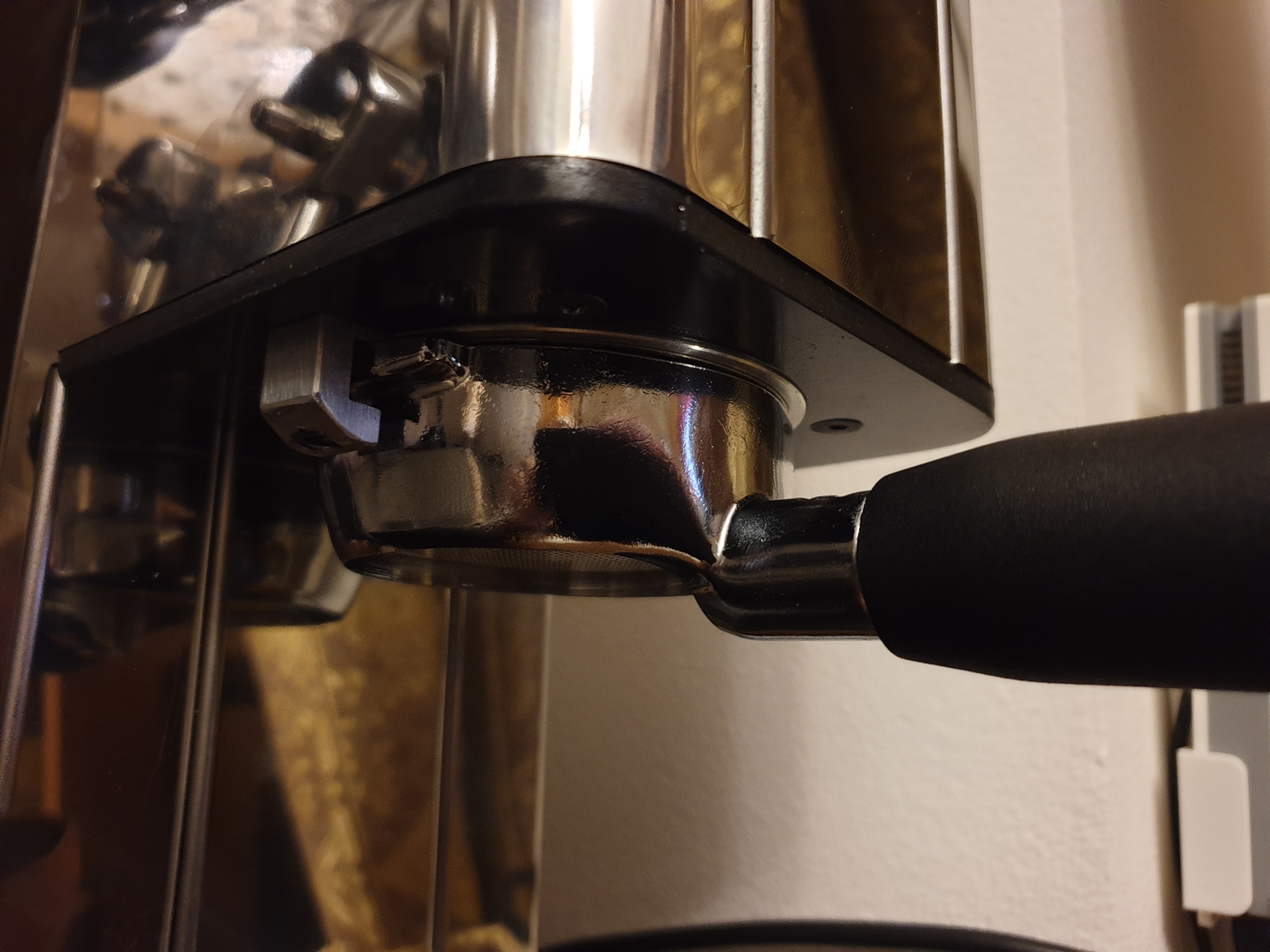

Вот кстати об упоры я слегка "упёрся". Интуитивно всё понятно - шестигранником подвинчиваешь болтики, и усё. Но если подкрутить таким образом, чтоб верх корзинки соприкасался с молкой - тогда ушки холдера не пролезут в упоры. Если же (а по другому никак) болты ослабить, тогда приходится рожок при помоле чуть приподнимать рукой. Во-первых, если этого не сделать, вследствие пусть и небольшой вибрации, он может элементарно слететь; а во-вторых, когда корзинка прижата - весь помол ложится в корзинку, нисколько не вылетая за борта. Даже не решил для себя, как будет удобнее? Вставлять уже рожок с корзинкой, поддерживая его рукой. Или подставлять под помол только корзинку (вроде так сподручней будет), и уже потом корзинку вставлять в холдер?
Gavrik: Нужно поставить холдер в молку ручкой вперед и подтянуть винты так, чтобы они коснулись ушей холдера, тогда его можно ставить в молку так же, как и в машину, корзина должна упираться верхом в молку.
Допёрло, как до утки, раньше, чем на третьи сутки. Я думал: холдер надо вставлять напрямую - без слегка кругового движения. Оказалось, что рожок вставляется по подобию того, как он вставляется в кофемашину, и тогда он уже крепенько седит на своем месте.
