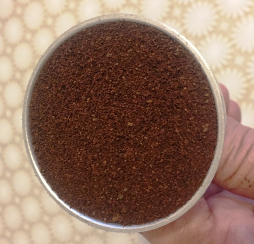

Имеется гейзерная кофеварка GAT Pepita на 2 чашки по 40-50 мл. Уплотнительное кольцо недавно поменял, из резьбы вода не стекает, пар не проходит. В нижнем контейнере вода заполнена не выше клапана, до границ. Помол средний (фото), его смолол бариста на профессиональной кофемолке. Воронку заполняю равномерно без трамбовки, сначала заполняю ложкой горкой, а потом выравниваю с помощью ножа. Фильтр чистый, ничего не забито. Две части кофеварки закручиваю плотно, как гайку до конца резьбы. Ставлю на самую маленькую конфорку, примерно диаметра 3,5 см на средний и малый огонь. Проблема заключается в том, что я всё чётко соблюдаю по разным инструкциям и роликам, кофеварка набирает слишком высокое давление так, что в верхний контейнер готовый кофе из трубки разлетает с бульканием, то есть с открытой крышкой пачкает плиту с начала до конца процесса. Не проходит так медленно, спокойно, с пенкой как показывают на роликах YouTube (фото). Так в чём дело, почему у меня кофеварка около 2 года с момента покупки не может так готовить кофе, а выдавливает пистолетом?
А до этого готовили? Всё хорошо было? Я бы проверил на предмет забитости корзинку, сетку, трубку, из которой кофе вытекает, и если всё ок, то попробовал бы увеличить помол. Хотя по фотке вроде не мелкий. Ещё можно попробовать воду без кофе сварить и сравнить поведение.
Трудно сказать, не помню, чтобы гейзер выдавливал струйку кофе именно в правильном давлении. 1. Корзинка не забита, правда из неё вышло 5 крупинок гущи в чашке с водой. 2. Сетка полностью чистая, при свете все отверстия проходят. 3. Трубка тоже чистая и её выходы также. Я так поэкспериментировал: на самый маленький огонь поставил гейзер с водой без кофе - всё прекрасно, струйка воды протекала по трубке спокойно и в конце процесса под сильным давлением перешла в горизонтальное положение. Так должно быть! Решил попробовать выдавить кофе под помол для френч-пресса, всё также делал, как с водой, но струйка неразрывно протекала вдали от трубки с более высоким давлением. что-то не так с помолом кажется. Помол для гейзера, на вид неравномерный и может забивать отверстия корзинки. Помол для френч-пресса, тоже неравномерный, но мелких частиц поменьше. Форумчане, это всё дело в помоле и в особенностях корзинки, что у неё отверстия крупные?

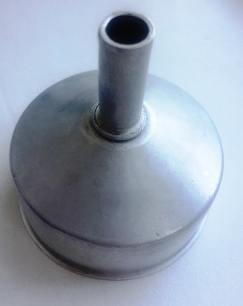

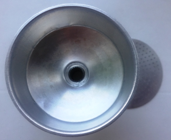

Большой зазор виднеется между левой стенкой и дном корзинки на последнем фото. Брак завальцовки. Воду скорее всего выдавливает в одну сторону преимущественно и она сквозь кофе не проходит

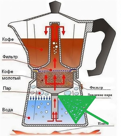

Не герметично соединение показанное стрелкой (трубка/корзина). Это прводит к тому, что через закладку кофе продавливается не вода, а смесь воды и пара. Если корзина алюминиевая - заменить корзину, если стальная - можно запаять. Я свою Биалетти так ремонтировал.
У меня трубка корзинки на вид целая. Как вы поняли, что не герметично соединение между трубкой и корзинкой? У вас такие были симптомы гейзера, как у меня?
Возможно. Стоит попробовать другую корзинку поставить. Но я скорее всего куплю новую кофеварку, так как для этой запчасти найти проблема.
Симптомы у меня были такие-же как у вас. Проверить легко: ладонью с одной стороны закрываете, с другой стороны ртом создауде вакуум. Если травит - сразу поймете.
С этими корзинами какая-то фигня происходит. Нонейм может быть герметичный, а Биалетти может травить (как в моем случае).
