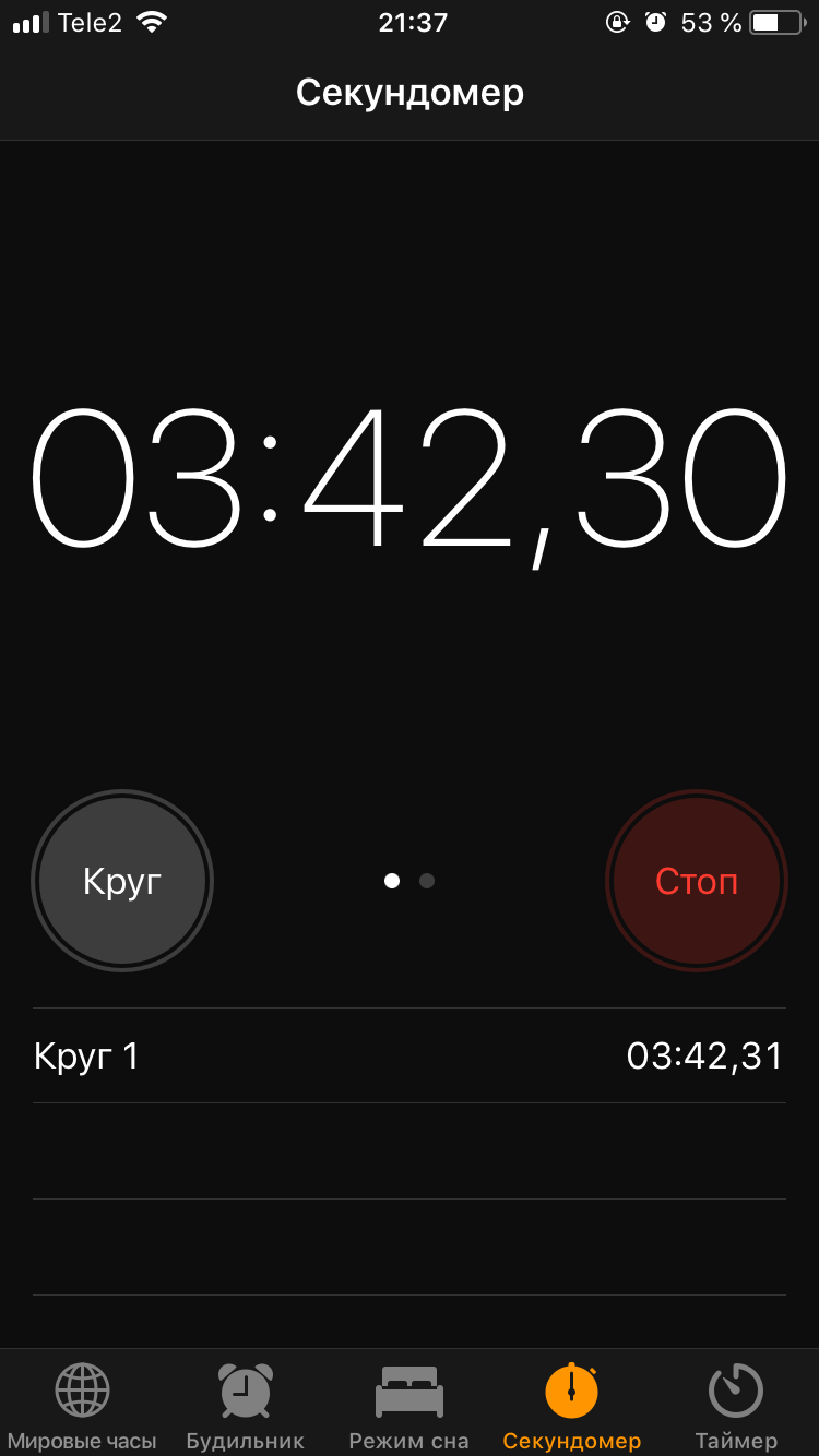

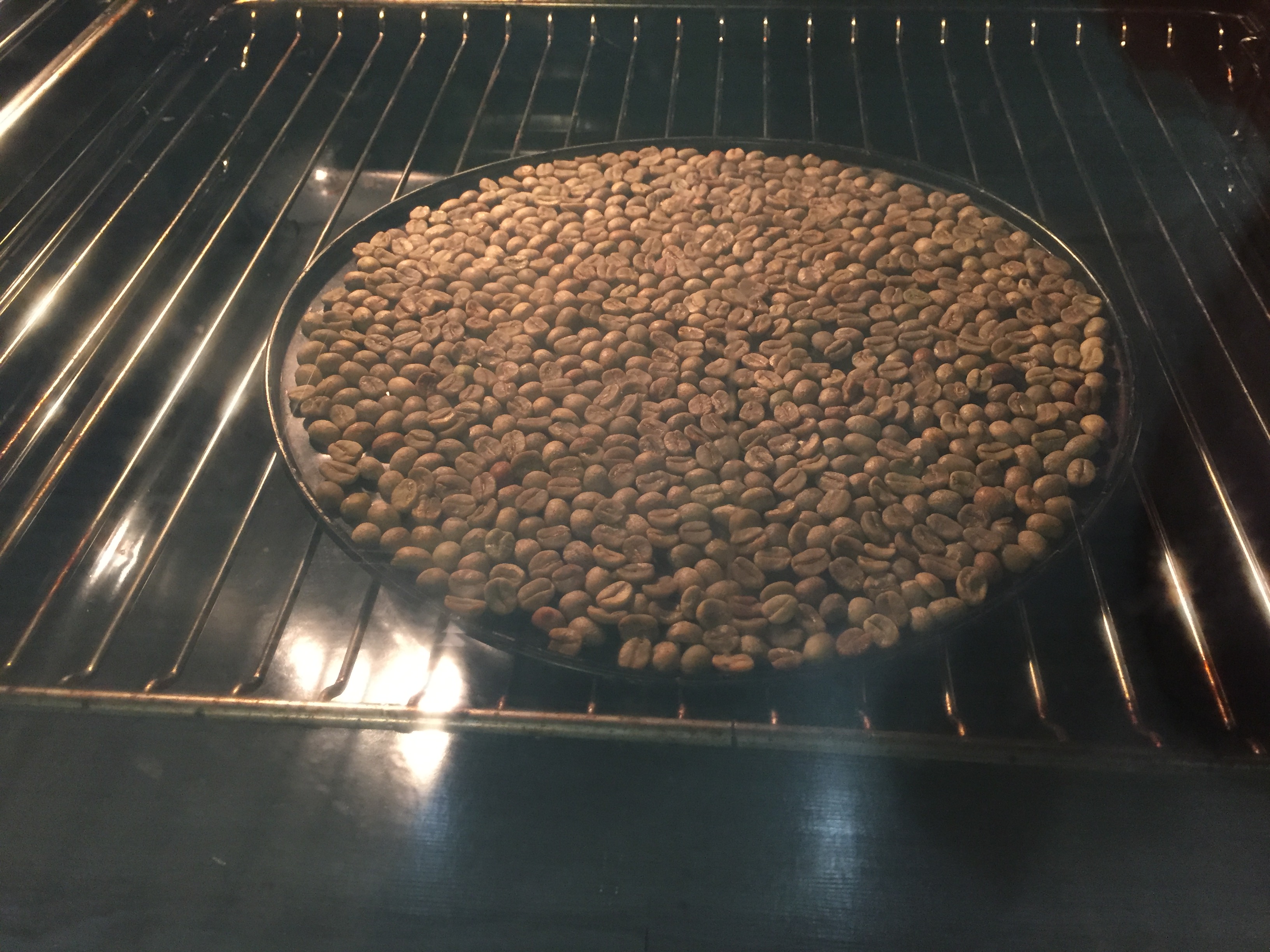

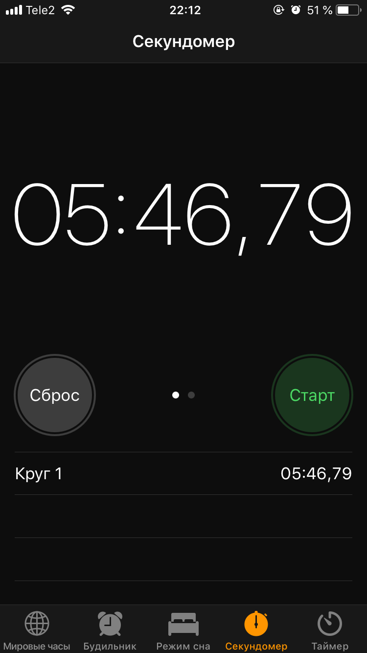

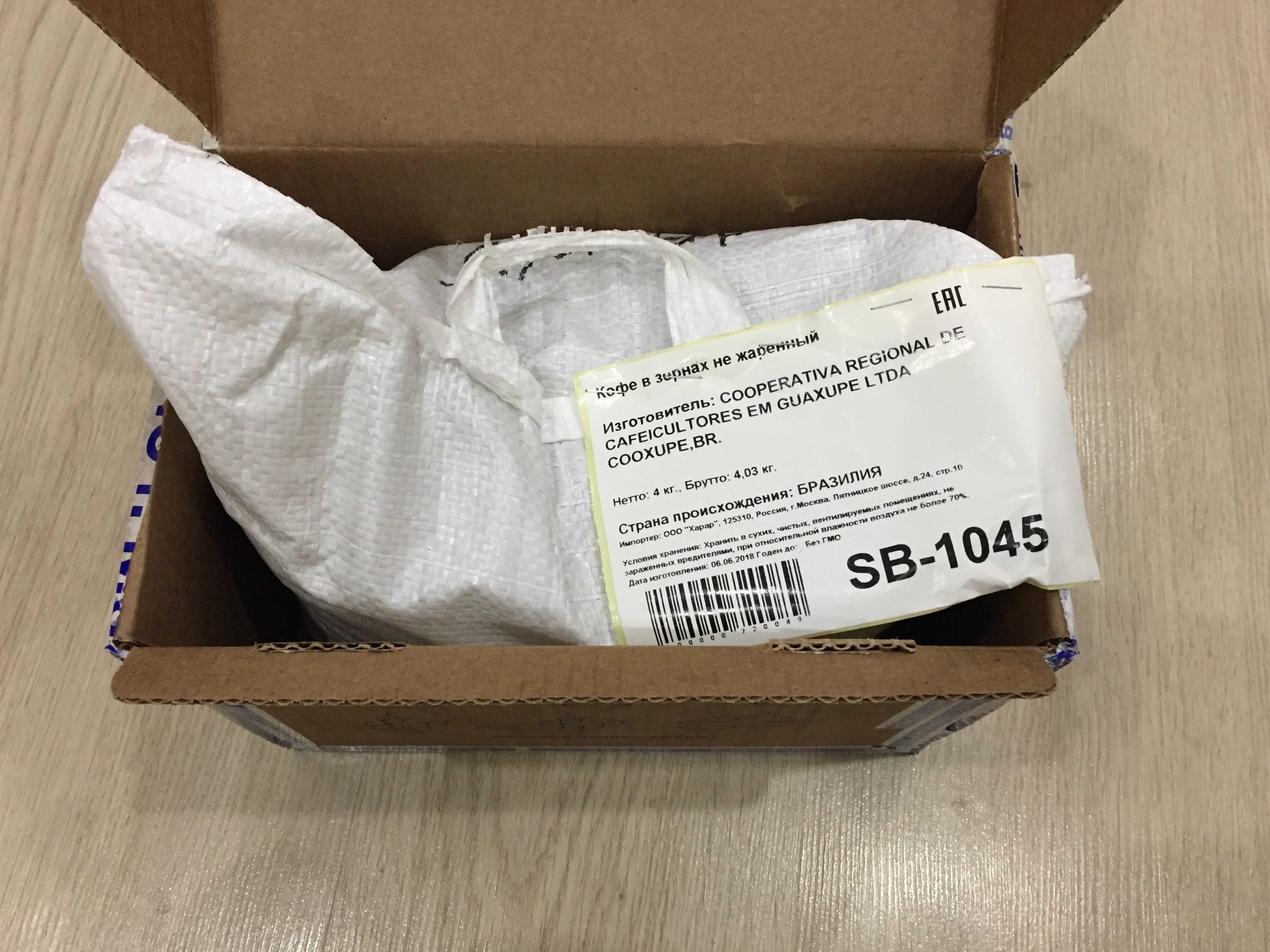

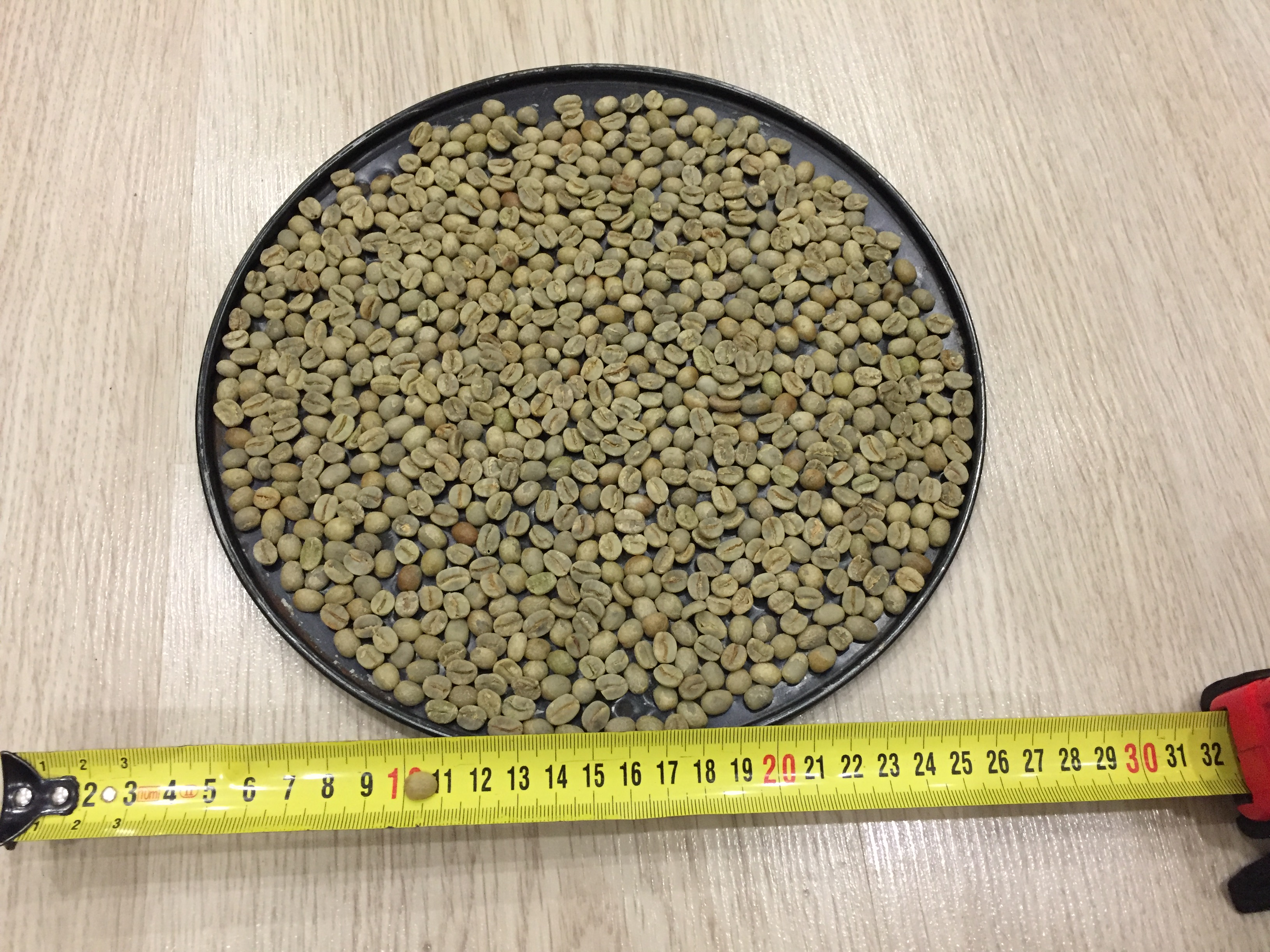

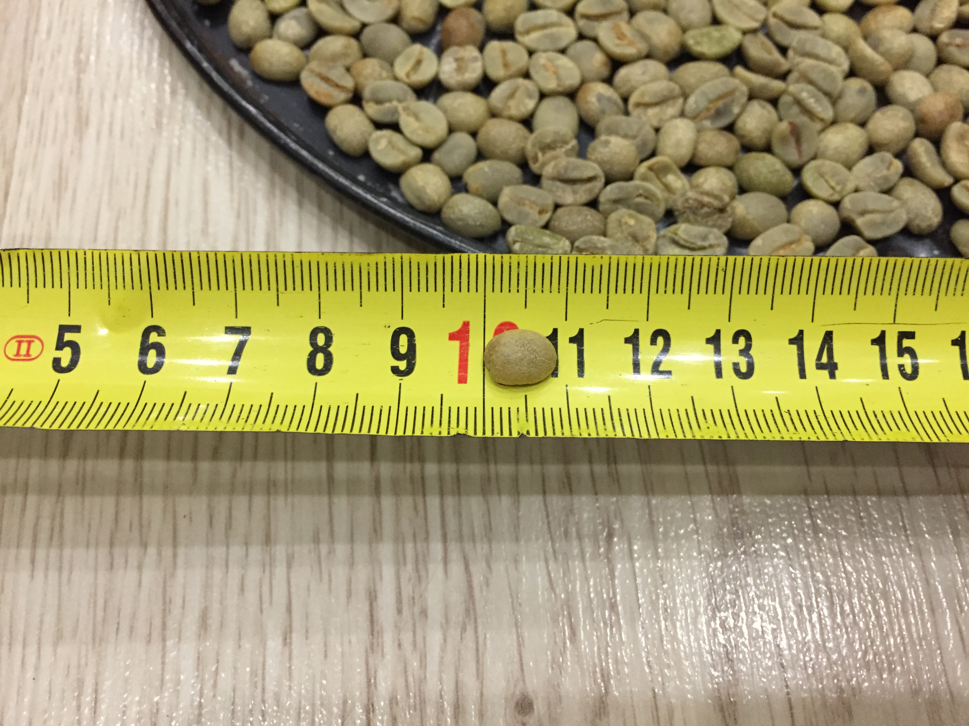

Привет друзья. Получил я посылку - 4 кг Бразилия Сантос, урожай 17/18гг, скрин 17/18, натуральная(сухая) обработка. Как и обещал ранее, выкладываю фотоотчет зеленки и первой обжарки.

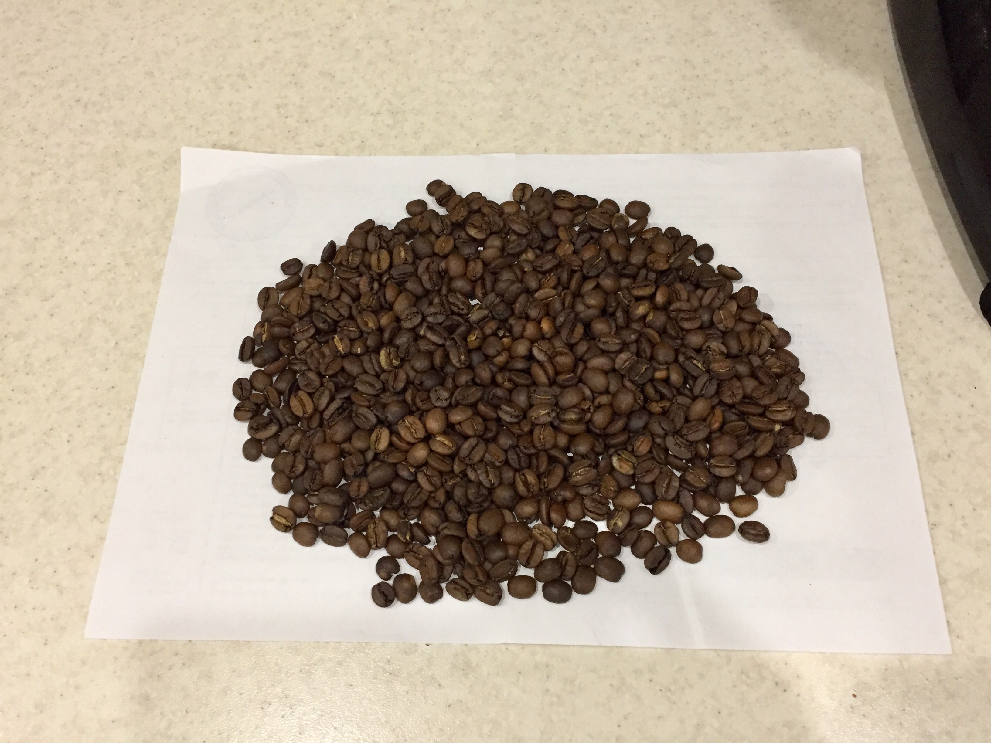

Жарил 100гр зеленки, ибо переживал, что первый блин будет комом. Но вроде норм. Степень обжарки что-то между Экстра и Вероной от Тейсти. Строго не судите
Это само собой. Но зерно же должно отдохнуть после обжарки и сформировать вкус. Я для себя решил , что буду пробовать на 4-5 день, или можно раньше????

125424, Москва Волоколамское ш., д. 73, офис 232 Тел./факс: +7 (499) 705-05-33 Моб. тел.: +7 (919) 774-09-79 -[почта]- -[ссылка]- По зерну - всё норм. Один в один зёрнышко. Визуально может не особо, но для сухой обработки считаю качество неплохим. Брака не было. Не реклама!!!!!!

Первая обжарка была средняя. Что скажу, кислинка еле присутствует, что для меня отлично,думаю если темнее жарить - её вообще не будет. Сладковато-ореховый вкус,терпковатый(варил на 93градусах, может поэтому) Отличное долгое послевкусие. После неудачной Вероны, прям отличное зерно. Мне показалость что мало плотности, но и обжарка не тёмная. А так очень неплохо. Просто учитывая, что всё вокруг кислое, а я не любитель кислоты именно в кофе - мне понравилось.
